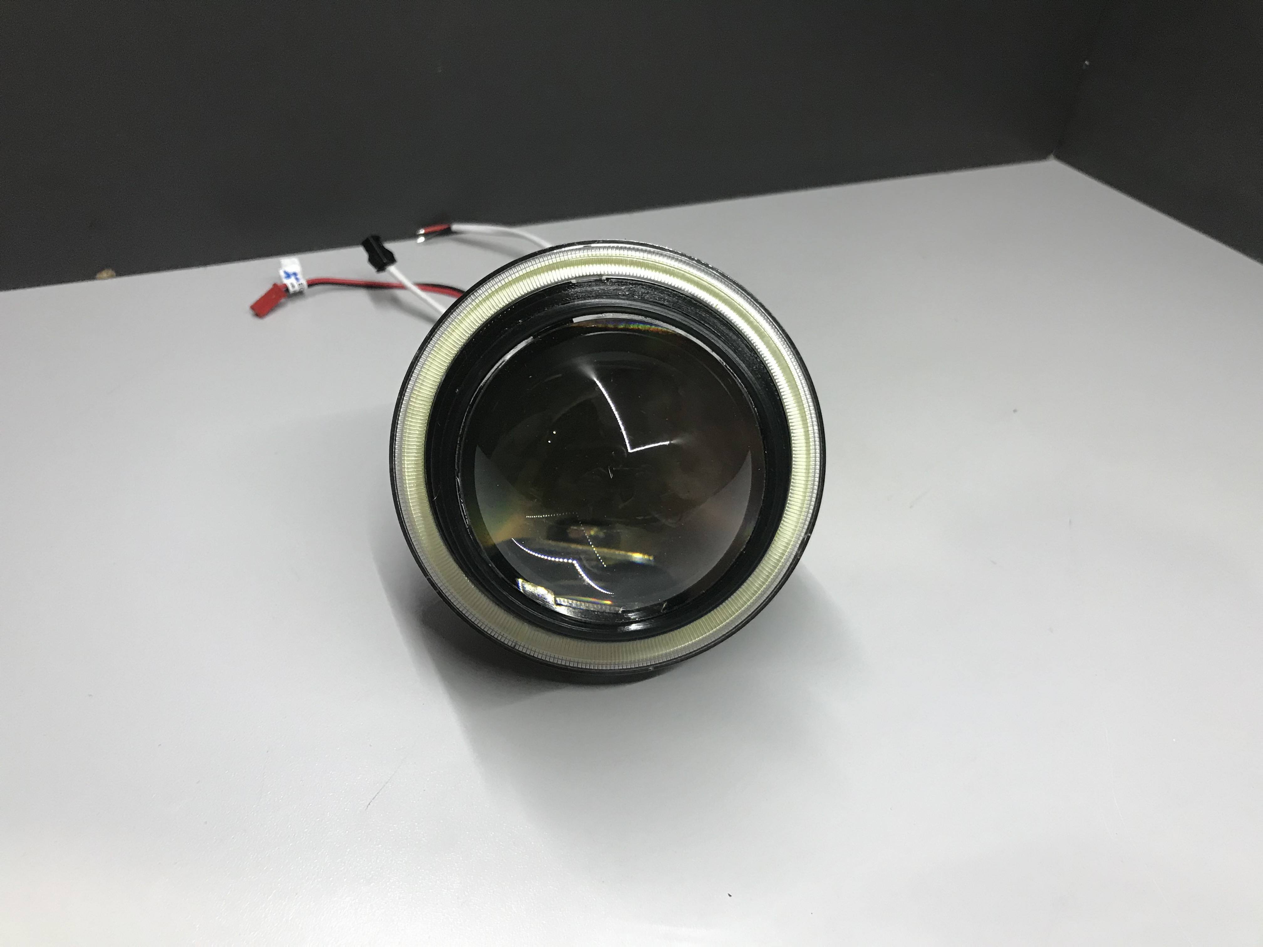

Катаю TDM не первый год и тут после очередного сезона решил сделать глобальное ТО.
Так как отражатели родные по выгорали за много лет, были установлены ксеноновые линзы и они пришли к печальному состоянию. Решено было установить Biled линзы.
Как обычно разбирается фара, выкидываются все потроха и в магазин подбирать...
Перепробовали все линзы и получился выбор только из одного варианта, все остальные в фару не влезли(((
Сверху маски и ангельские глазки, как же без этого)
Счастливый довольные еду домой собирать. Трачу на все это дело целый день, настраиваю и думаю дай прикину стекло перед финальной склейкой и каково мое огорчение что стекло упирается в бленду с глазками.....
Снимаю глазки, бленды и пробую закрыть. Фара собирается.
Без бленд собирать фару не красиво, ладно без глазок.
В голове думки думные, что придумать. Так я и пережил выходные. В будний день решил поехать сдать бленды и глазки, все равно они не нужны.
По умолчанию глазки идут диаметром 70мм, пока сдавал увидел размер 100мм. Мммм......
У меня же есть 3D принтер.
Быстро рисую модель:
Долго и нудно печатаем 2 штуки слоем 0.1 и получаем вот такой результат:
Собираем фару, устанавливаем на мот...
Дальше настройка самой фары, слепить я не планирую встречку)
