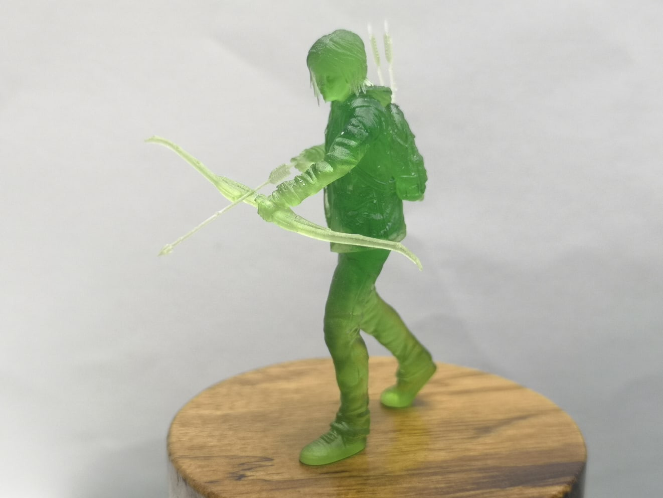

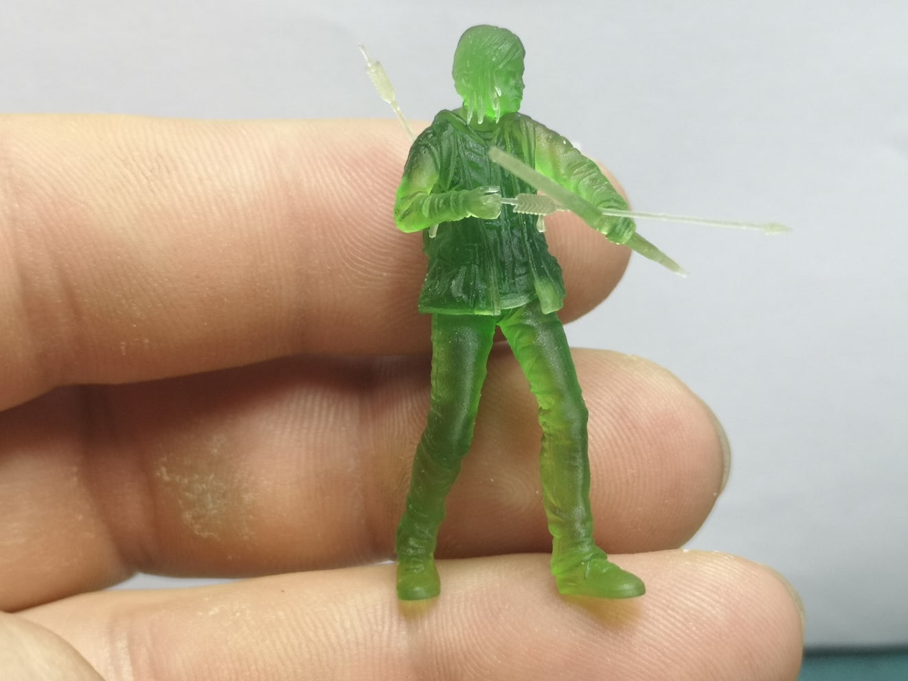

4. Качество печати
А вот тут у данной модели все отлично! Качество на голову выше всех моих прошлых моделей. Диоды с линзой обеспечивают отличную равномерную засветку. Тестовая плашка отлично вышла, но мне больше интересна была печать фигур.
И примеры фигур, на которых я тестировал мелкие детали.
