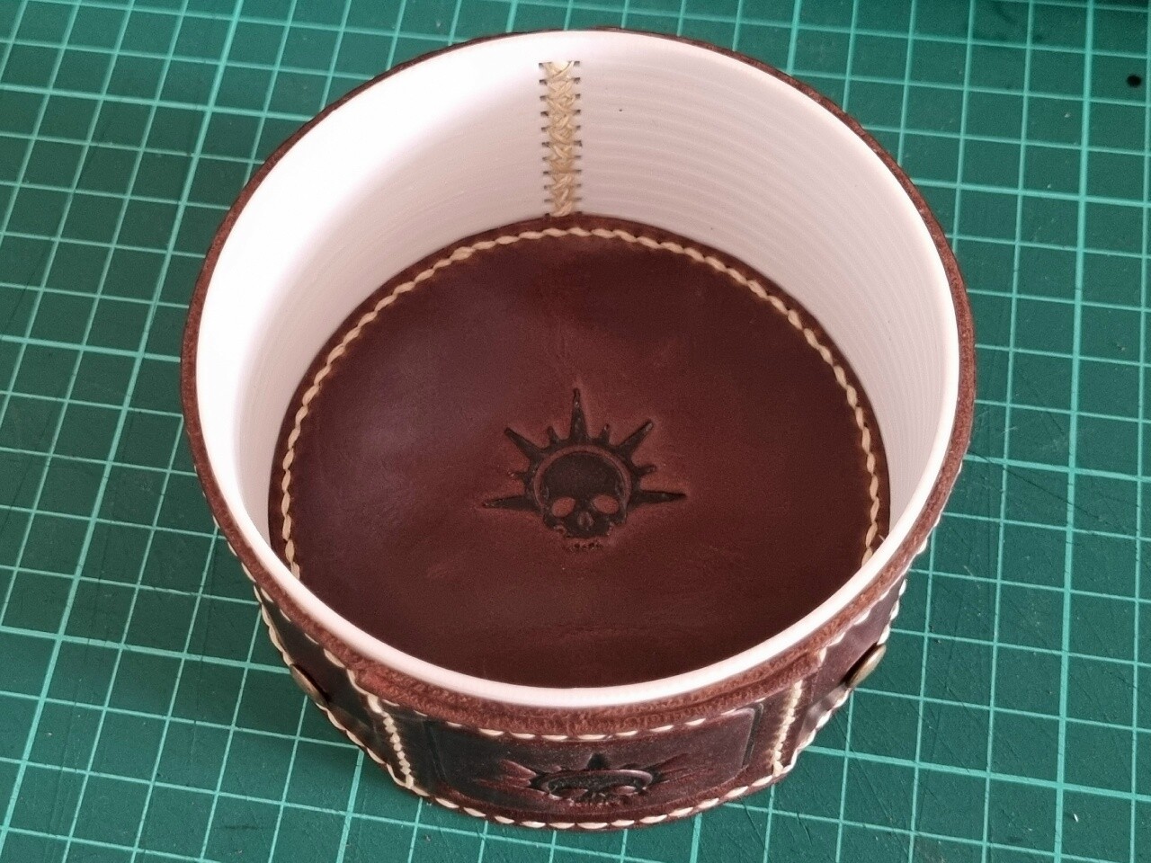

Я занимаюсь 3д печатью и как многие в этой сфере столкнулся с вопросом "что бы напечатать?". Что то моделить настроения и идей нет. Что то скачивать ради печати не хочу (да и интересного для себя не нашёл). Решил посвятить себя "домашним делам", отвлечься. Копался в шкафу, разбирал старые вещи и нашел инструменты для работы с кожей. Пару лет назад занимался изготовлением всяких штук. В последствии перегорел, закинул инструменты и кожу подальше в шкаф и забыл. Посмотрел я на них и меня посетила гениальная(нет) идея: "Может совместить эти мои два увлечения)))"
Так на свет родилось "это". Что то между шкатулкой и органайзером:

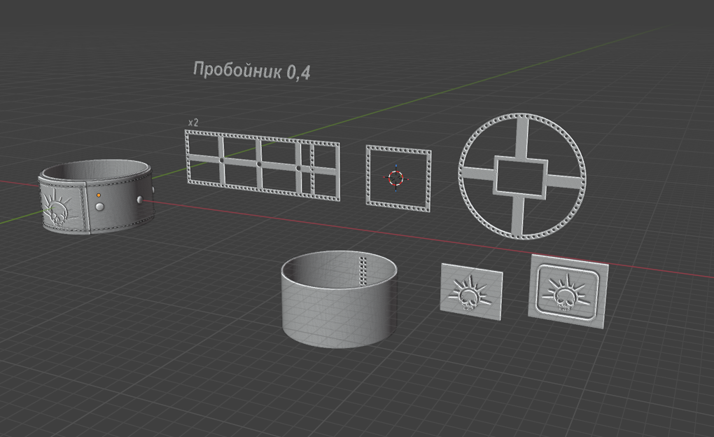

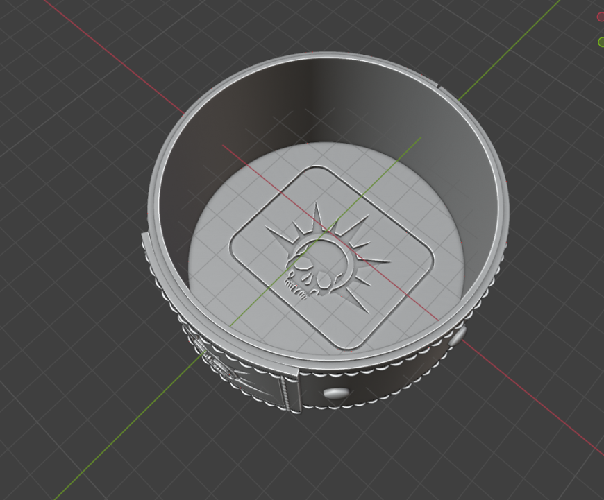

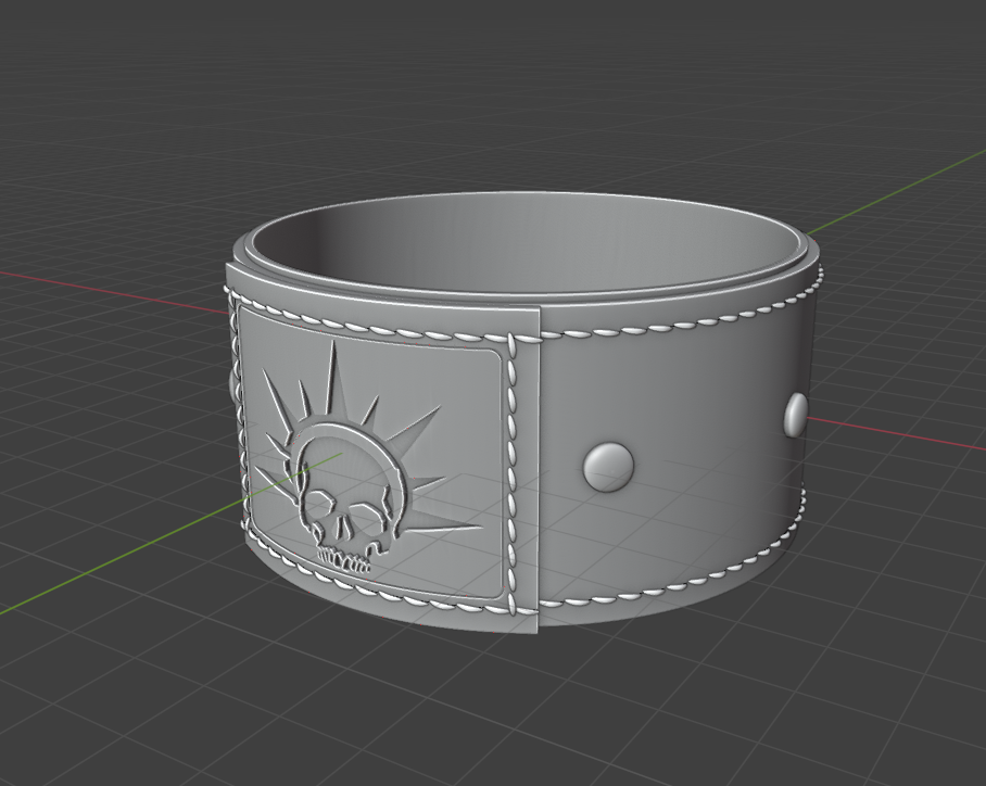

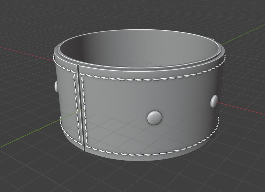

Замоделил примерно как это будет выглядеть
Как можно применить 3д печать в других хобби⁠⁠Как можно применить 3д печать в других хобби⁠⁠Как можно применить 3д печать в других хобби⁠⁠

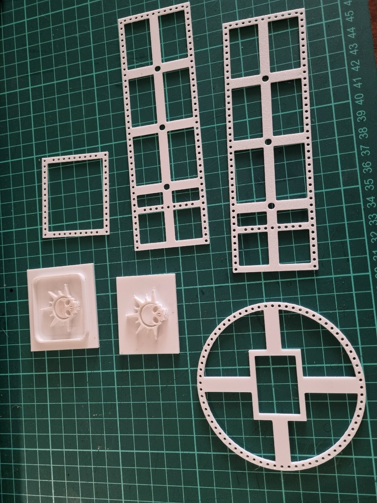

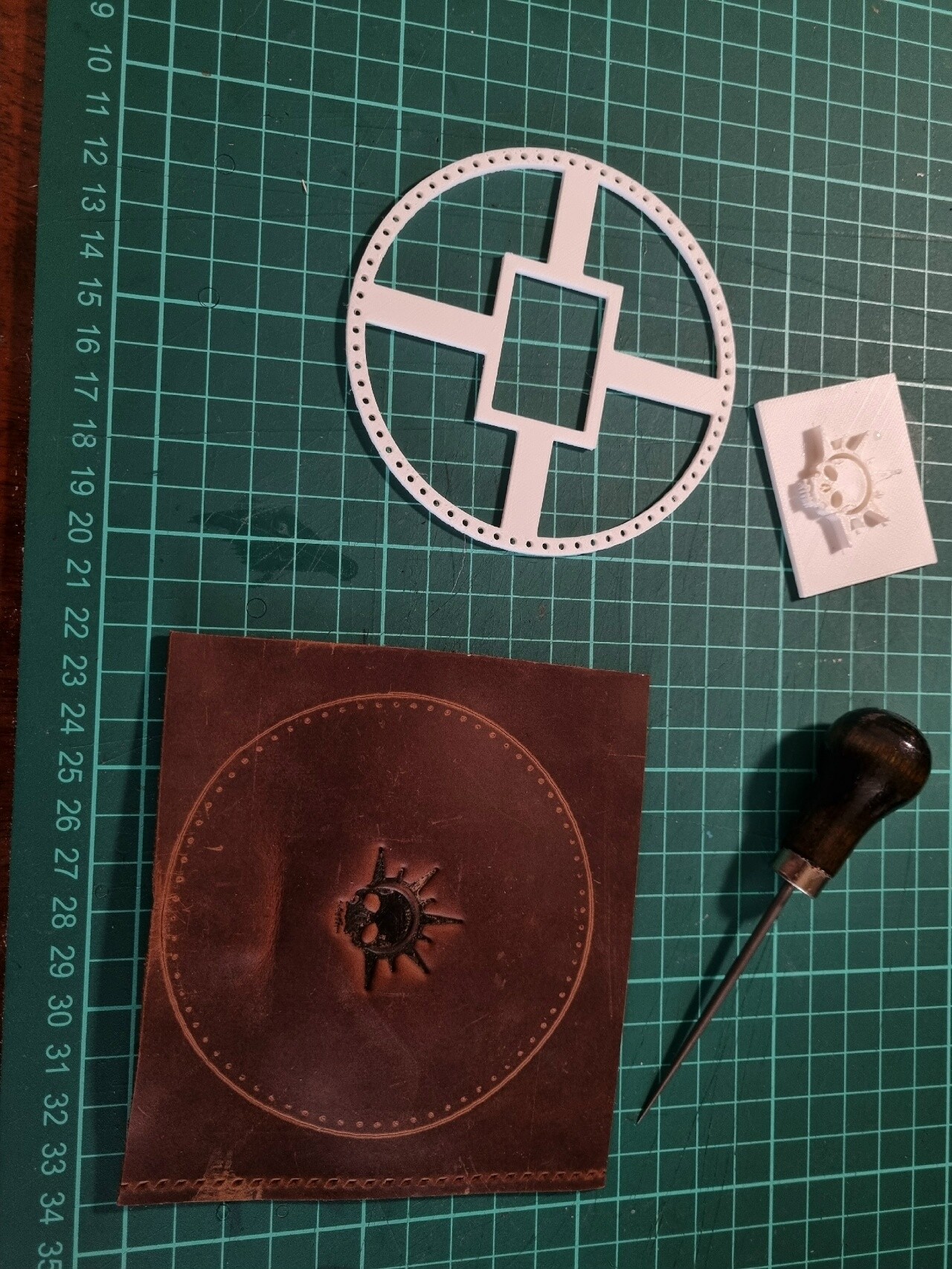

Далее сделал разброс на детали и лекало
Распечатал из PLA деталей
Для штампа взял эмблему из вселенной Warhammer

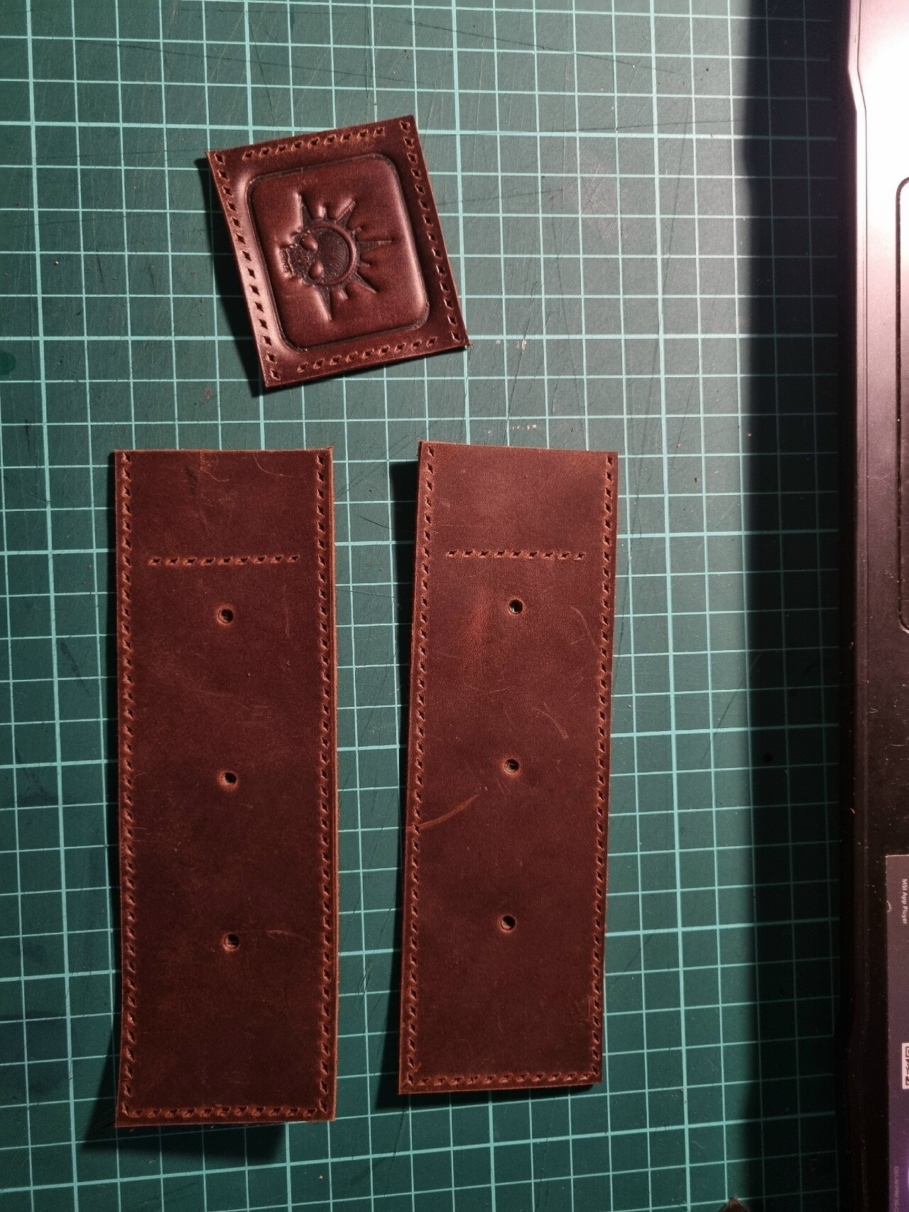

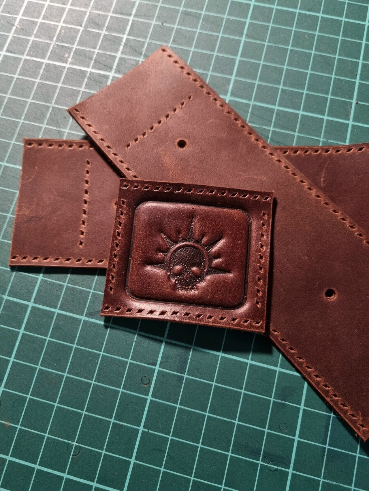

Далее разметка по коже. Для тех, кто этим занимается нечего нового)
Как оказалось очень удобно работать по таким лекалам. Не только разметку делать, но резать закруглённые детали. Раньше я использовал бумажные лекало.Как можно применить 3д печать в других хобби⁠⁠

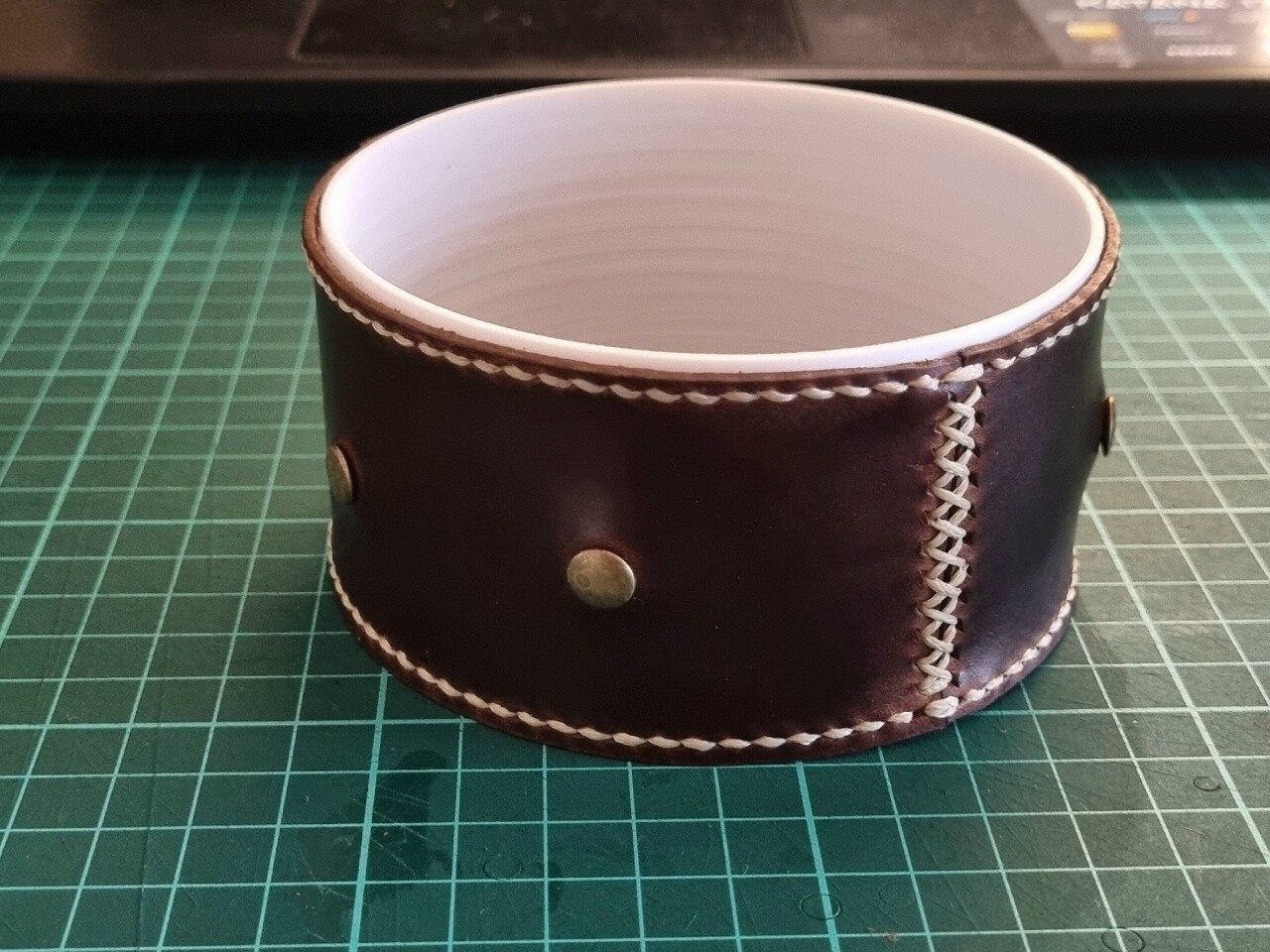

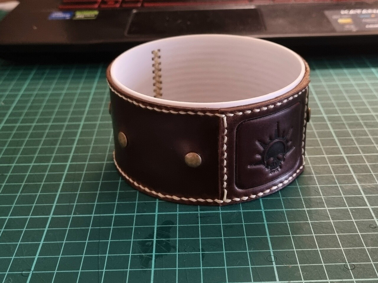

Захотелось "применить всё и сразу". И теснение и заклепки
Для меня это был интересный опыт. Как думаете, может что ни будь еще подобное сделать? (если у вас есть идею, буду рад обсудить в комментариях)
