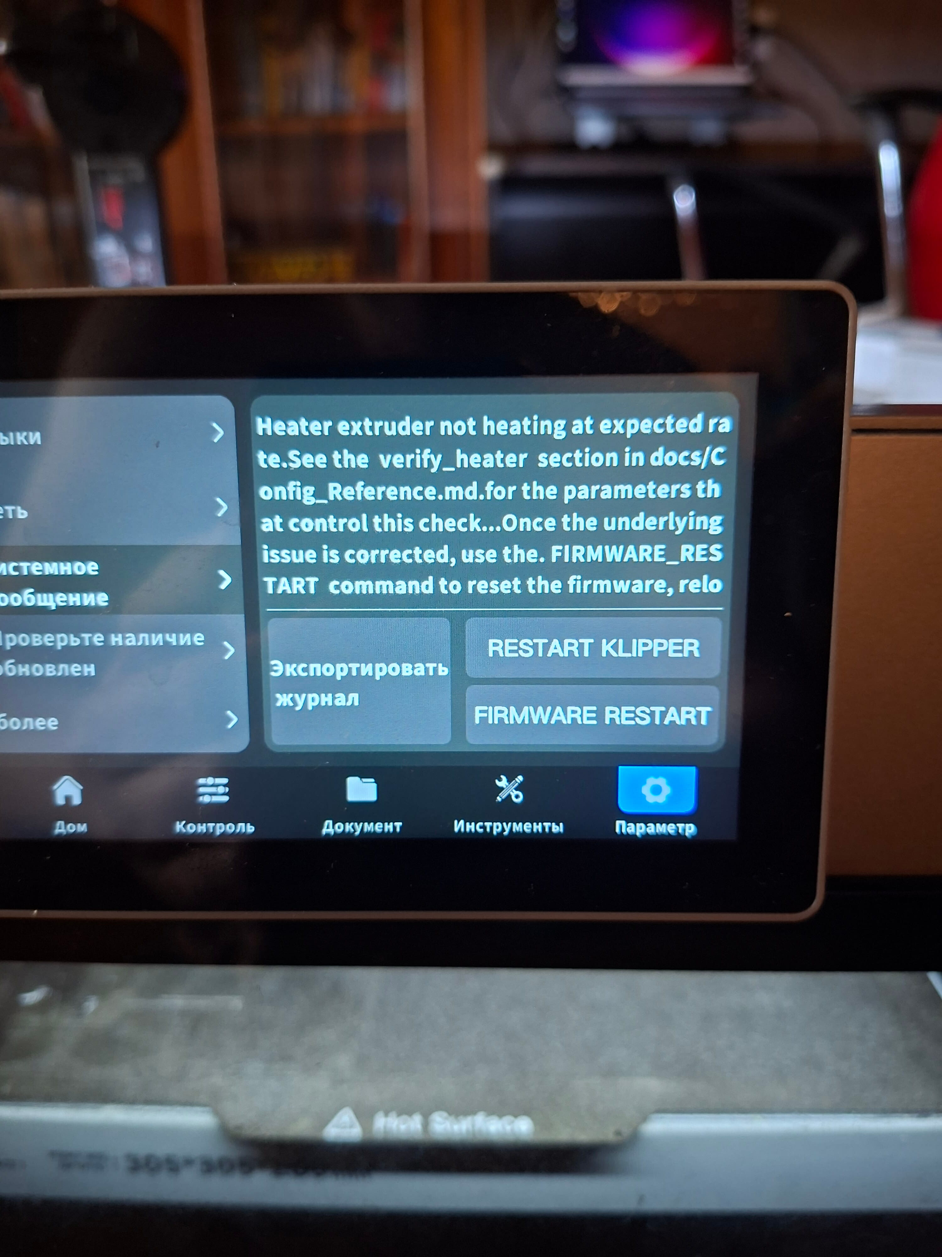

При отправке на печать получил оповещение об ошибке.
Замена керамического нагревателя в 3D принтере QIDI X Plus 4 (франкенштейн)
Не происходил нагрев. Датчик температуры был исправен а вот нагрев не начинался. Сначала думал что обрыв кабеля или беда в разъеме. Но подтыкая заведомо исправный хотенд вычислил что проблема в самом нагревателе.

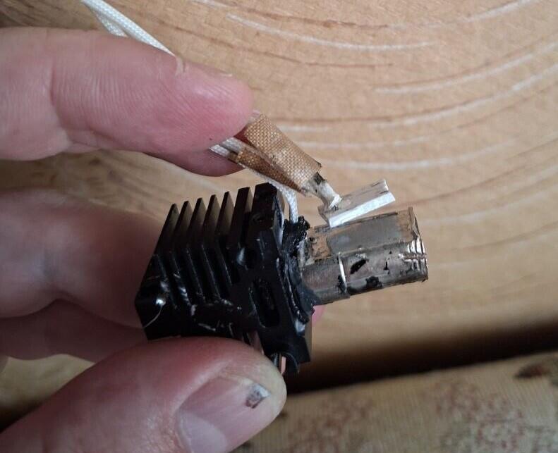

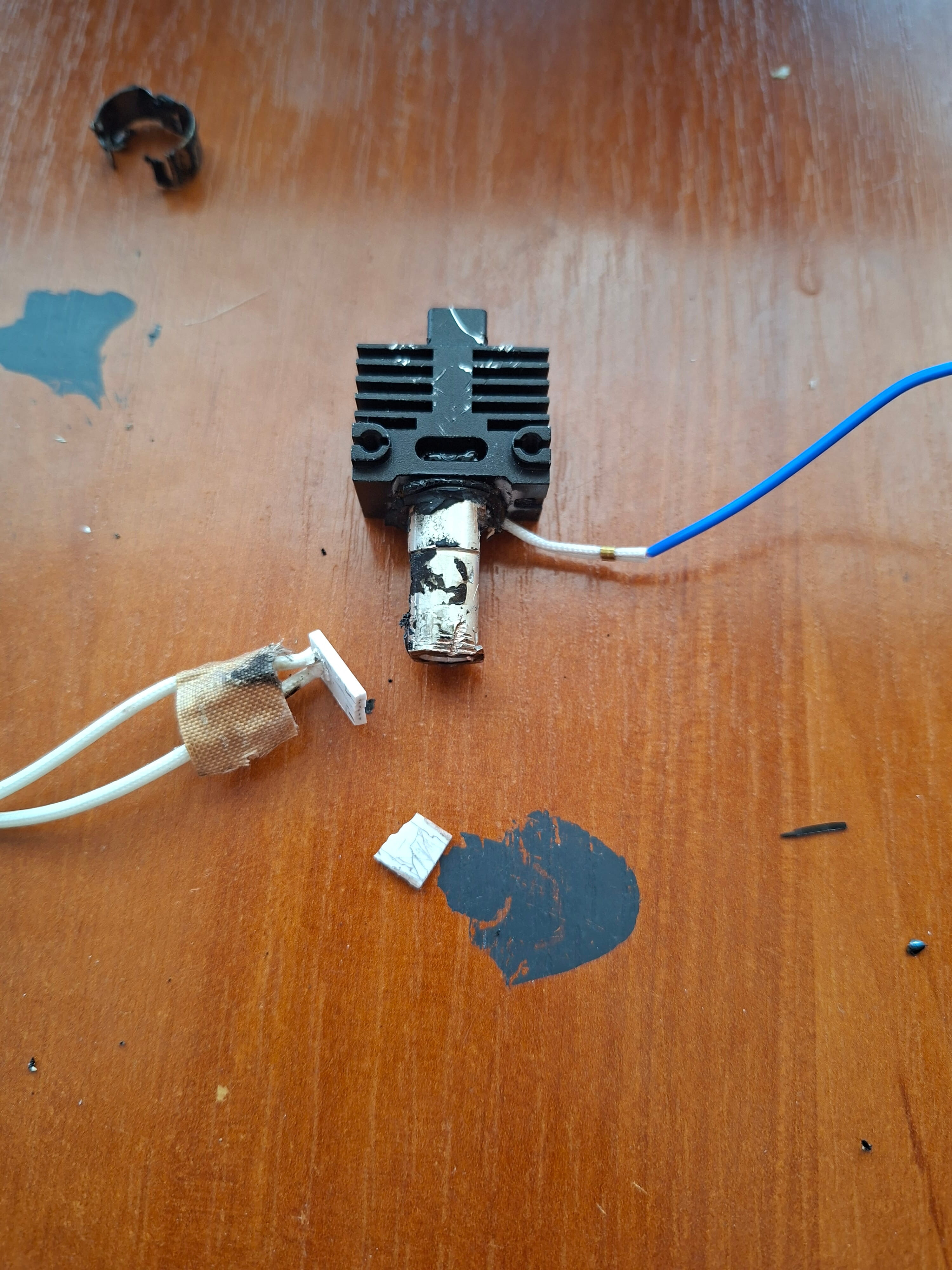

Итак. У меня был старый "сломанный" хотенд с треснувшей керамической трубкой в сопле, что привело к "запечатыванию" всего хотенда пластиком. Задача извлечь из него нагреватель и пересадить на исправный.
Процесс:
Снимаем носок с сопла. Аккуратно плоской отверткой отгибаею пружину и стаскиваею с нагревателя. Аккуратно подковыриваю нагреватель и снимаю.
На фото хотенд-донор и сломанный нагреватель с целого хотенда

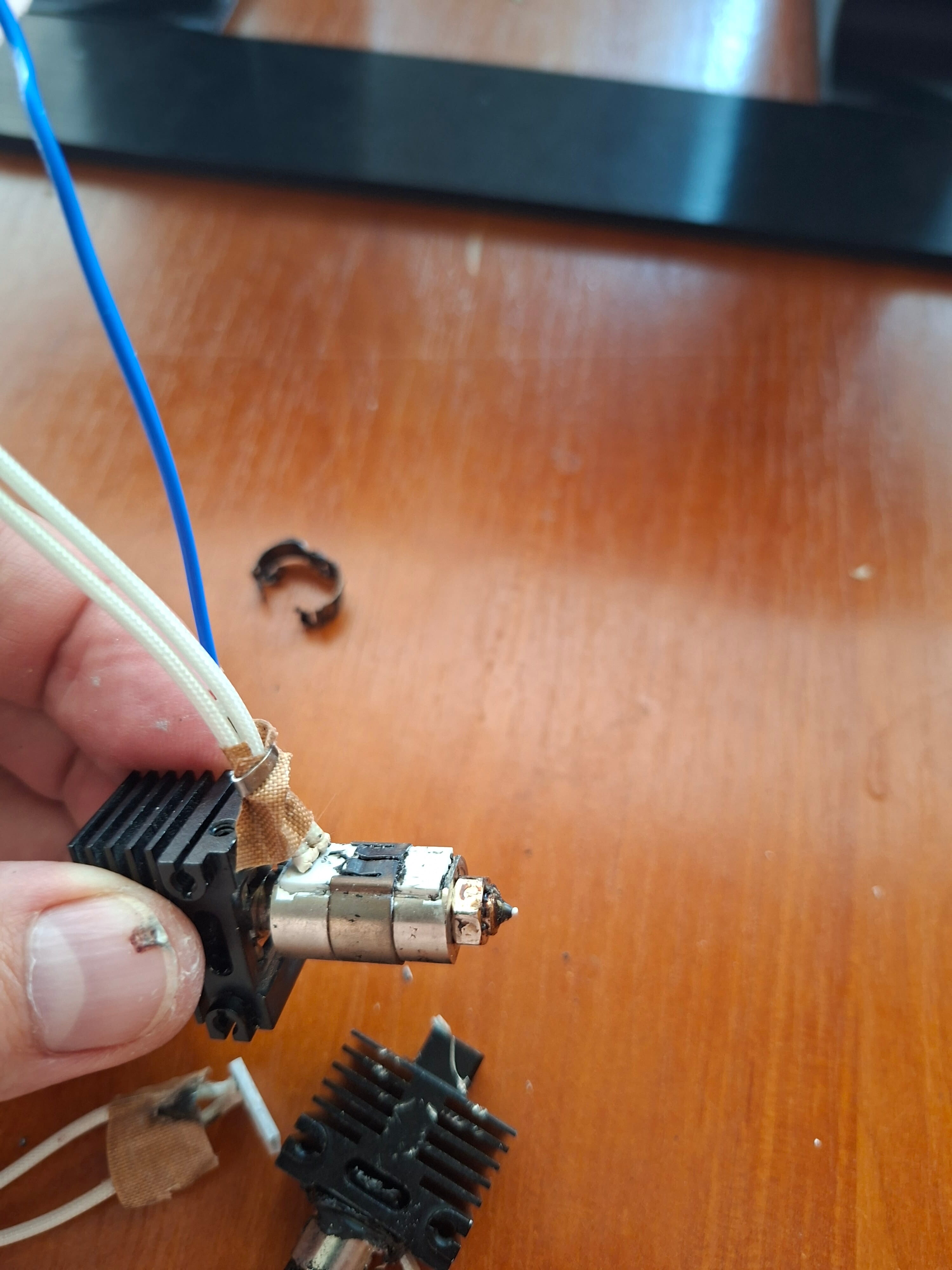

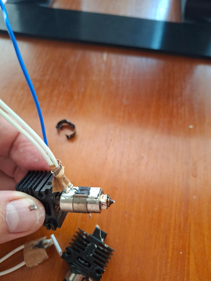

Переношу нагреватель на исправный хотенд и собираю в обратном порядке.

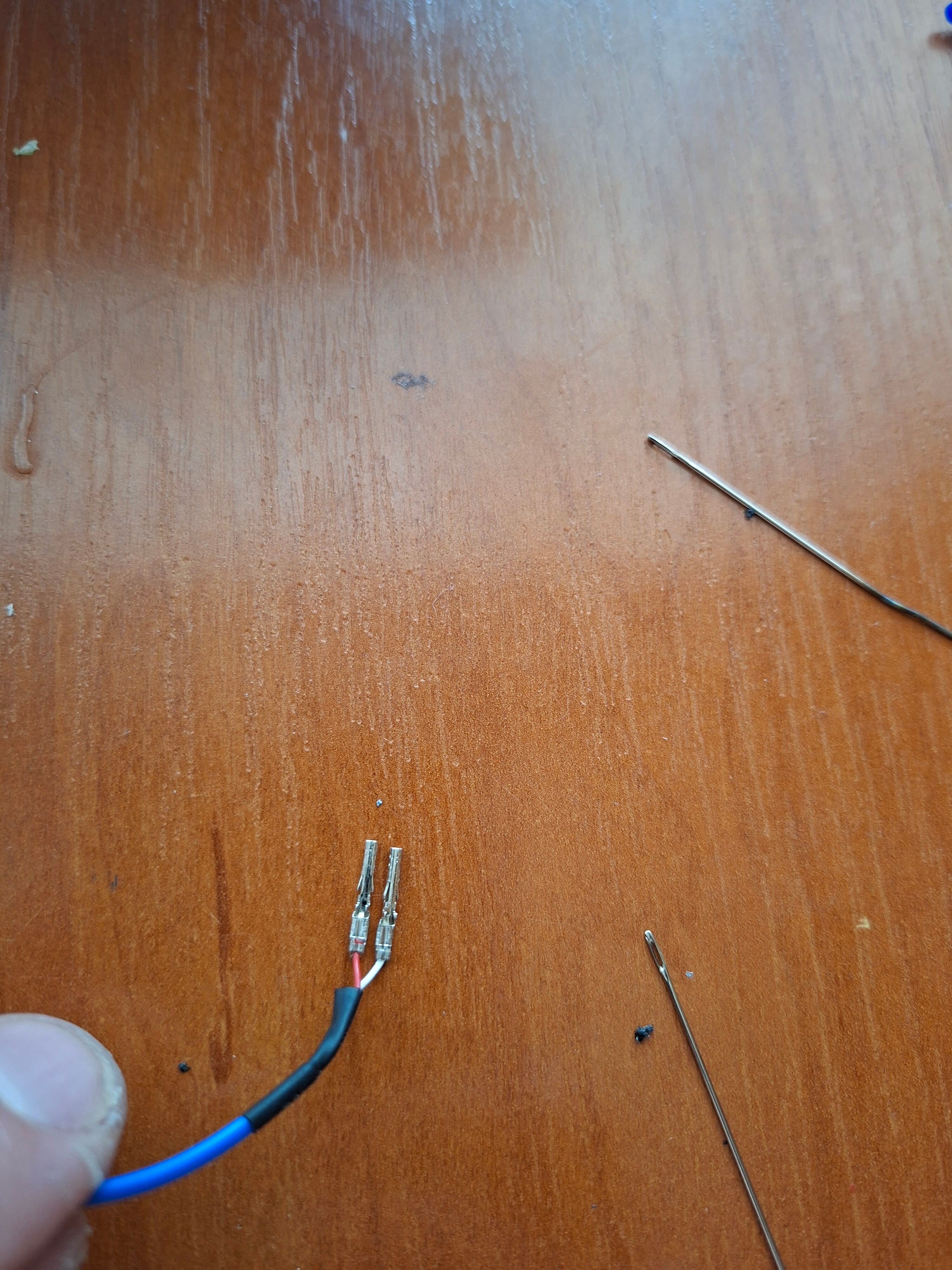

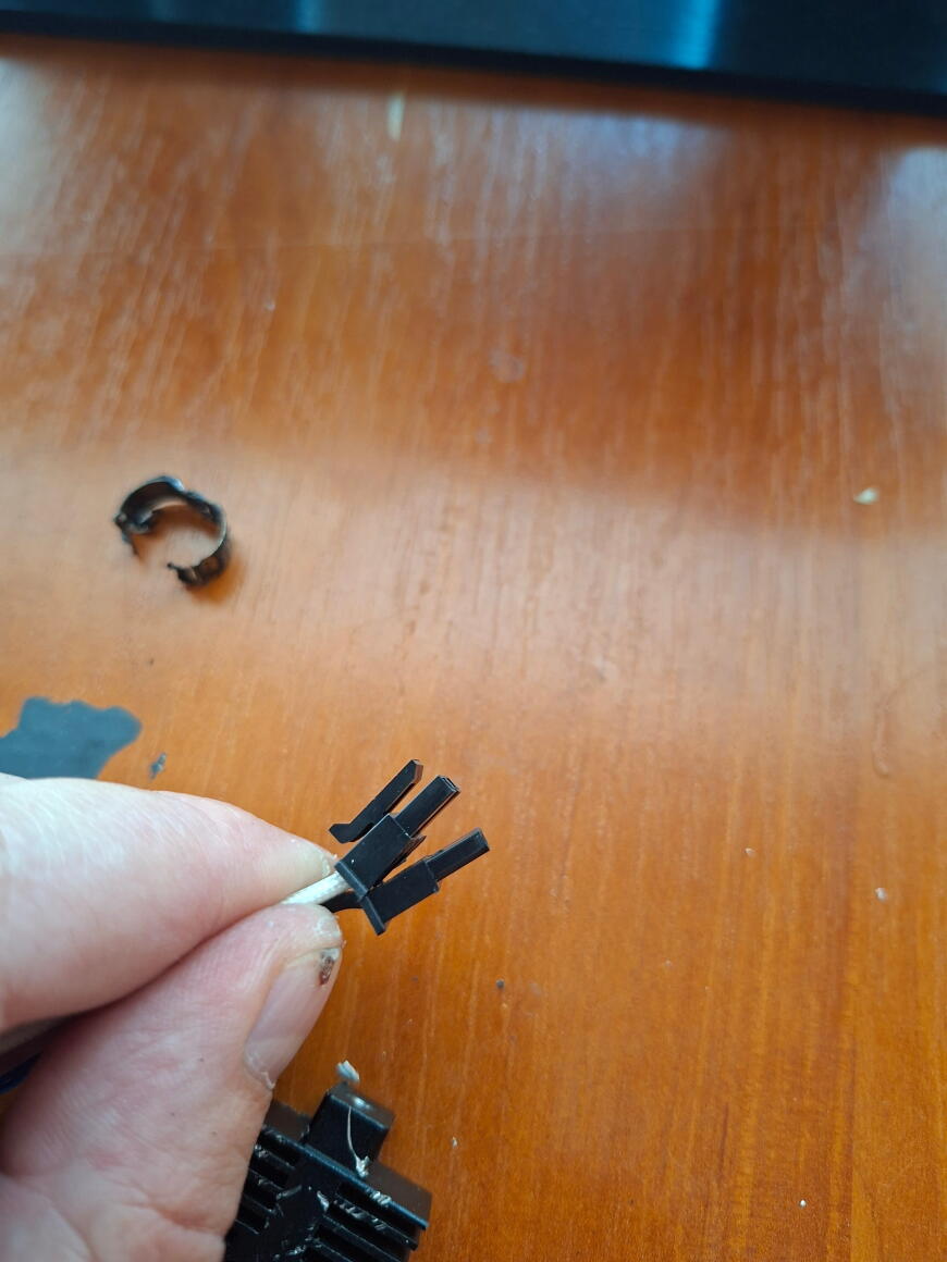

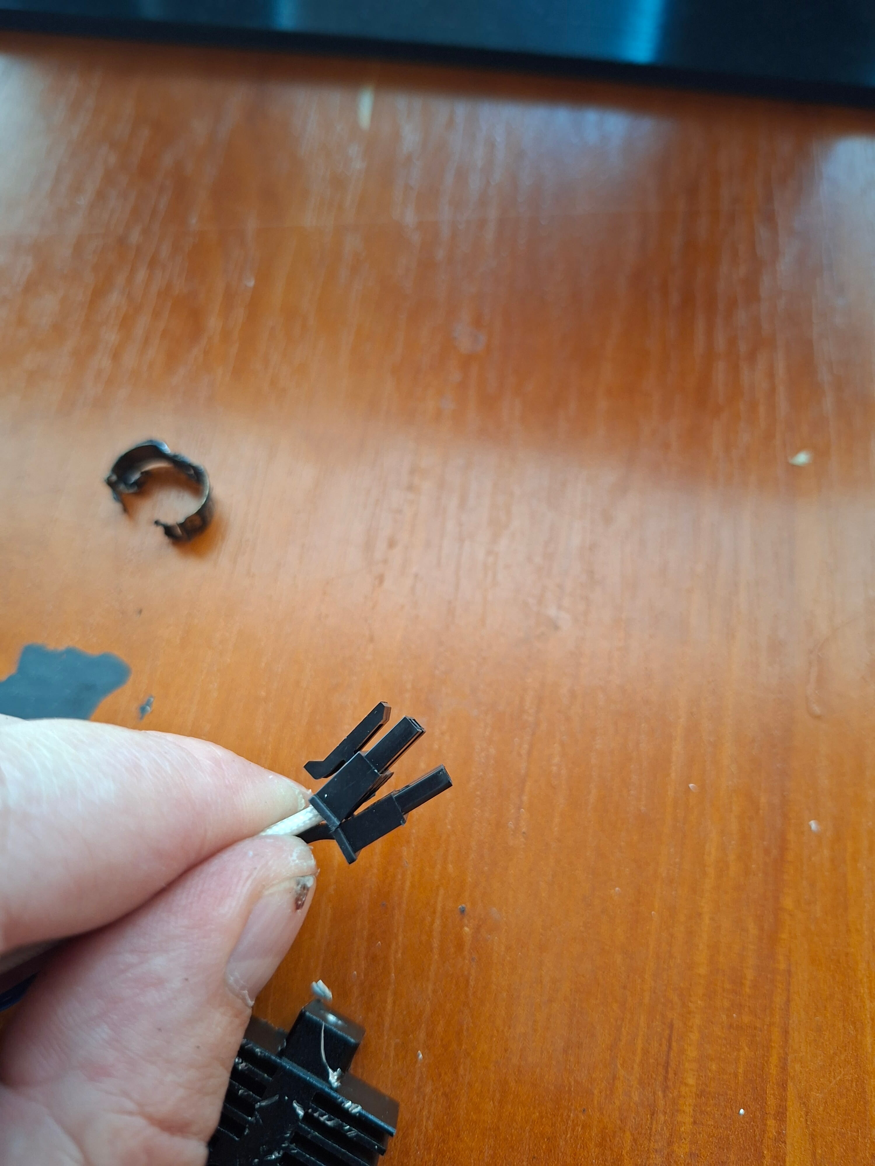

Самая сложная часть переноса это контакты в разъеме. Это оказалось самым сложным, так как разъем очень мелкий. Опытным путем вскрыв разъем от неисправного хотенда стало понятно что фиксирующие усики находятся с двух сторон.
В исправном разъеме иголками до усиков не добрался и решил сделать ход конем. Разрезать разъем пополам чтобы не мучаться.

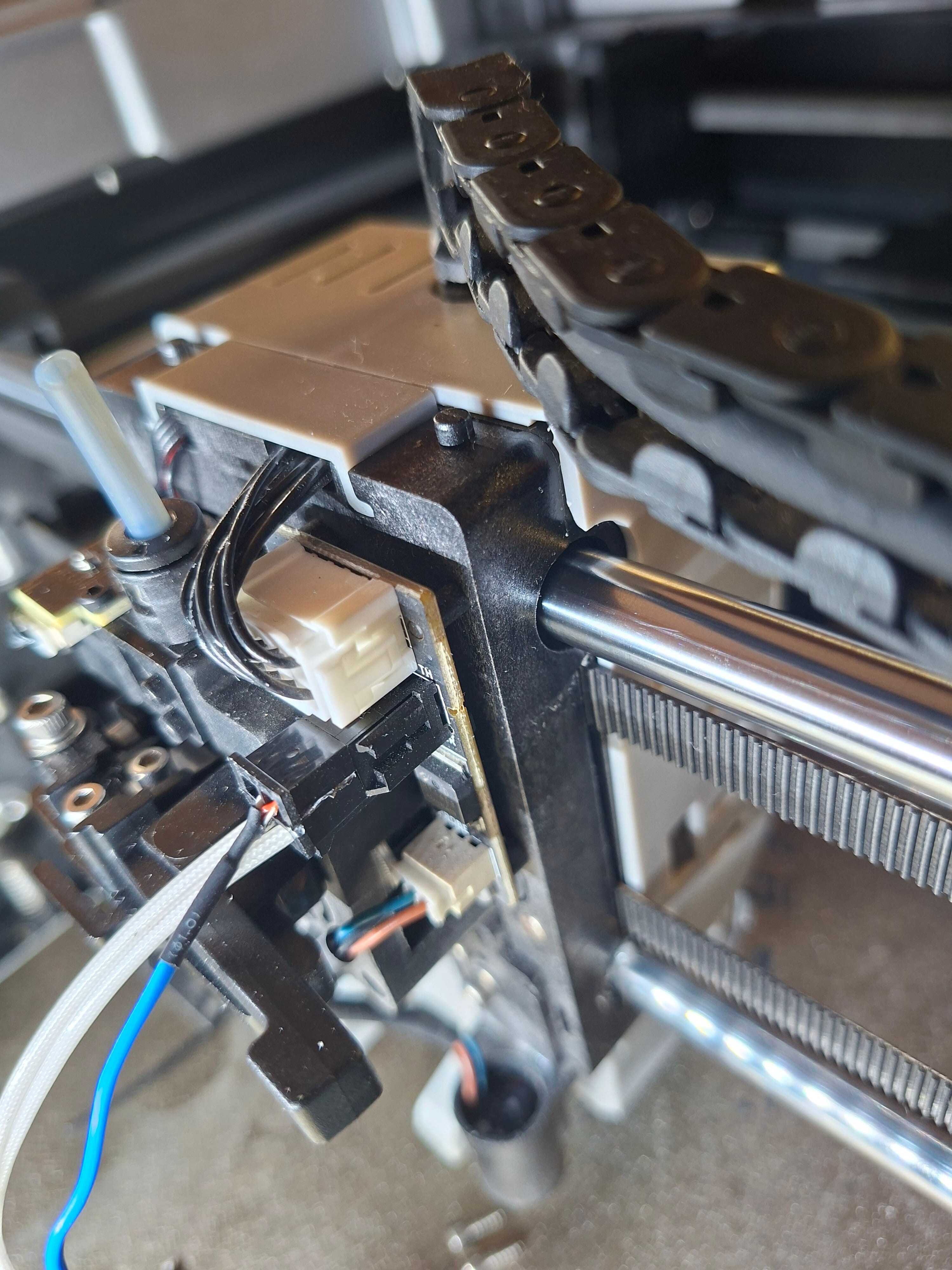

Замена керамического нагревателя в 3D принтере QIDI X Plus 4 (франкенштейн)Итог. Собрал, установил и запустил в работу франкенштейна.
