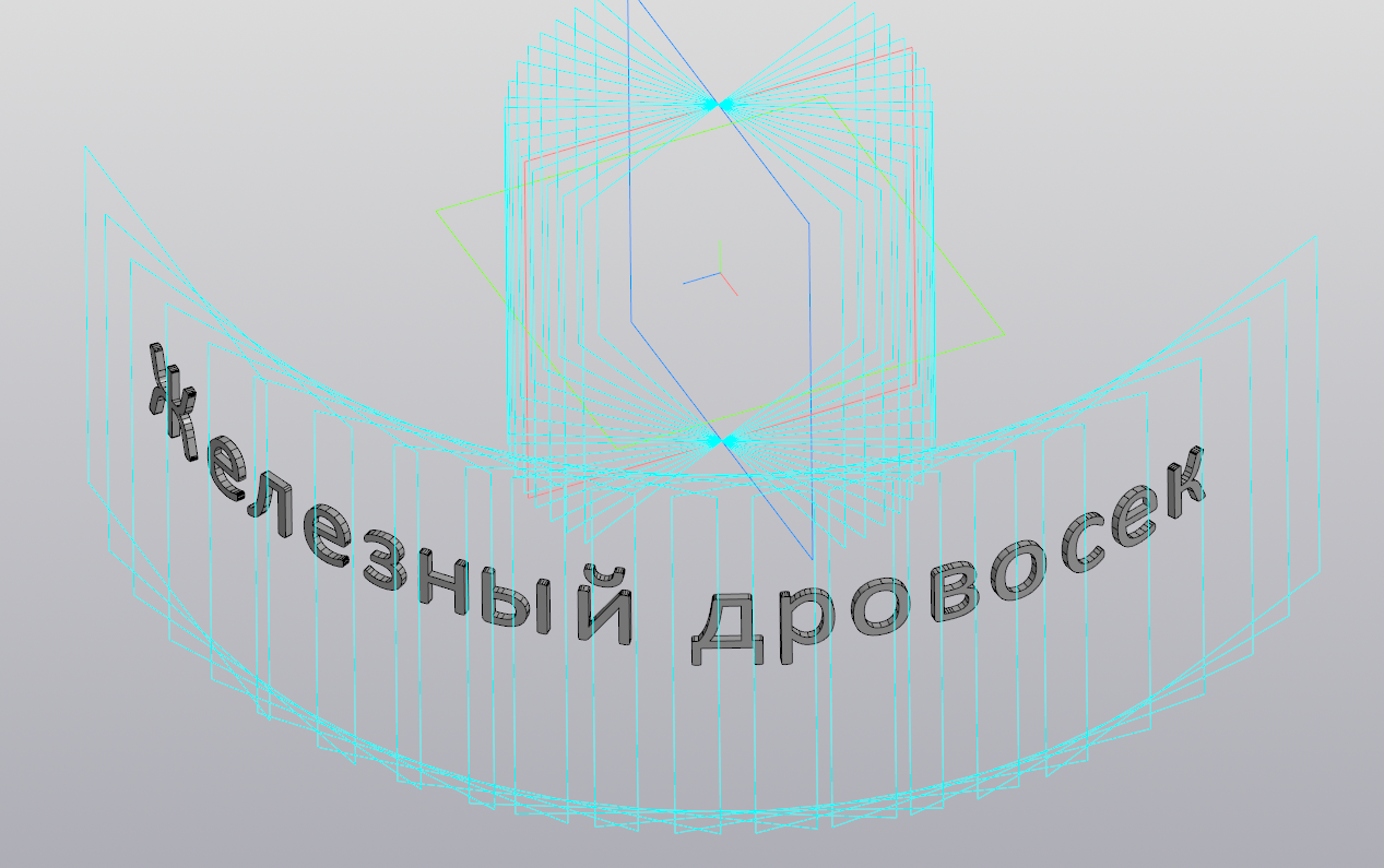

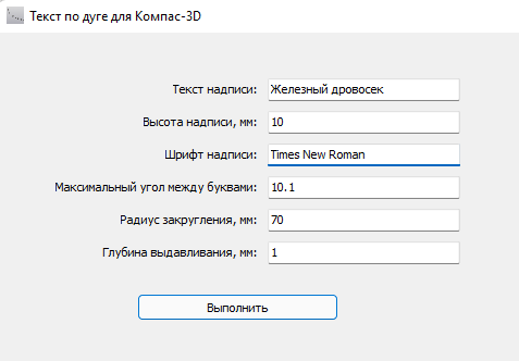

Сделал программу (на коленке, так что она сырая, ни в коем случае не представляю её как конечный продукт) которая создаёт 3D модель в "Компасе" в виде текстовой строки, изогнутой по дуге.
1. Текст надписи.
2. Высоту шрифта в мм
3. Сам шрифт
4. Максимальный угол между соседними буквами (он автоматически корректируется в зависимости от размера буквы, но неточно)
5. Радиус дуги в мм
6. Глубина выдавливания
Получается примерно так (Times New Roman):
