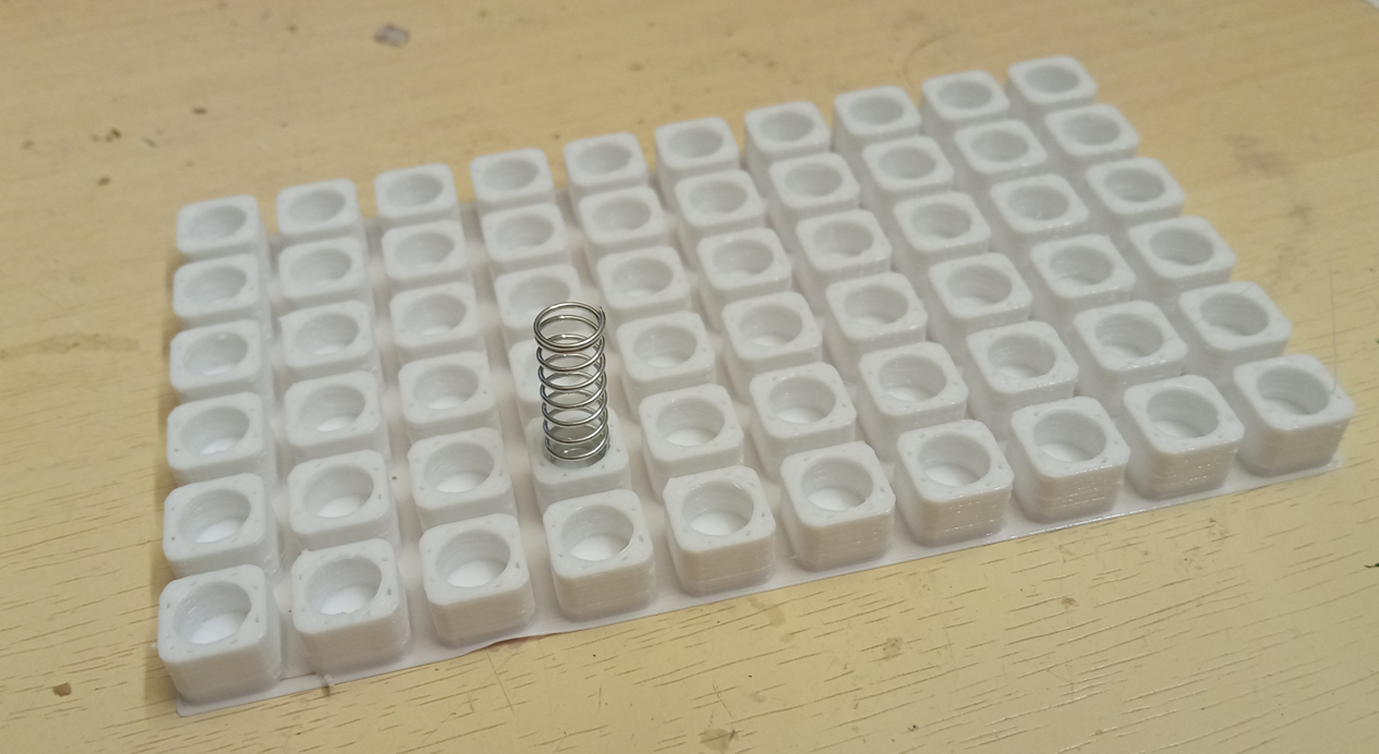

Синтезатор (MIDI-клавиатура) на 3D-принтере. Часть 1.
Ну, конечно, не весь синтезатор. Самая труднодоступная деталь для построения "взрослого" синтезатора - клавиши. На Aliexpress либо наклейки, либо детские, либо готовые синтезаторы. Из-за возможности их напечатать на 3D-принтере я и затеял этот сыр-бор.
Ну, разумеется, сначала смоделировал в Компас-3D, а как же без этого.
Потом разработал схему на ATMEGA2560 и схему подключения клавиатуры.
Сделал платы коммутации, распечатал некоторые вспомогательные элементы.
Купил кнопки-переключатели для компьютерной клавиатуры в качестве коммутирующих элементов.
И распечатал 60 клавиш (35 белых, но разных, и 25 чёрных, но одинаковых) - синтезатор будет на 5 октав - меньше не имеет смысла, мало что сыграешь.
Ну, и потихоньку приступаю к разметке, подгонке. Смонтировано будет на листе фанеры толщиной 9мм, длиной 90см.
Продолжение следует.
