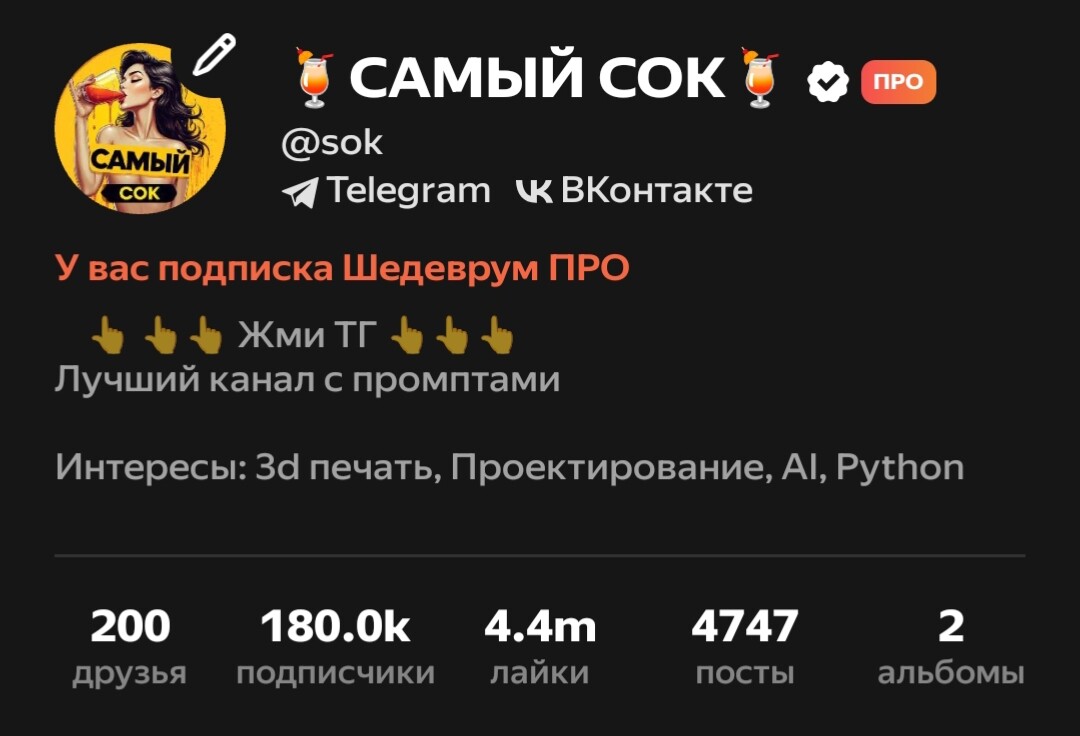

Мой аккаунт:
Чем то он похож на нельзяграм, но весь контент там из генеративных артов, но суть не в этом.

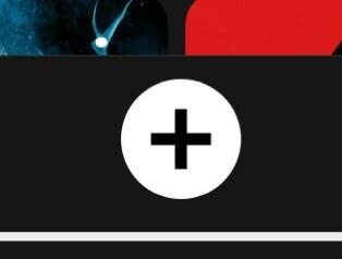

Регаемся и ищем кнопку:
После регистрации жмем этот "плюсик", выбираем "сгенерировать изображение", вариант модели генерации и соотношение сторон в настройках, прописываем то, что хотим видеть и генерим наш стартовый арт, у меня это избушка на курьих ножках..

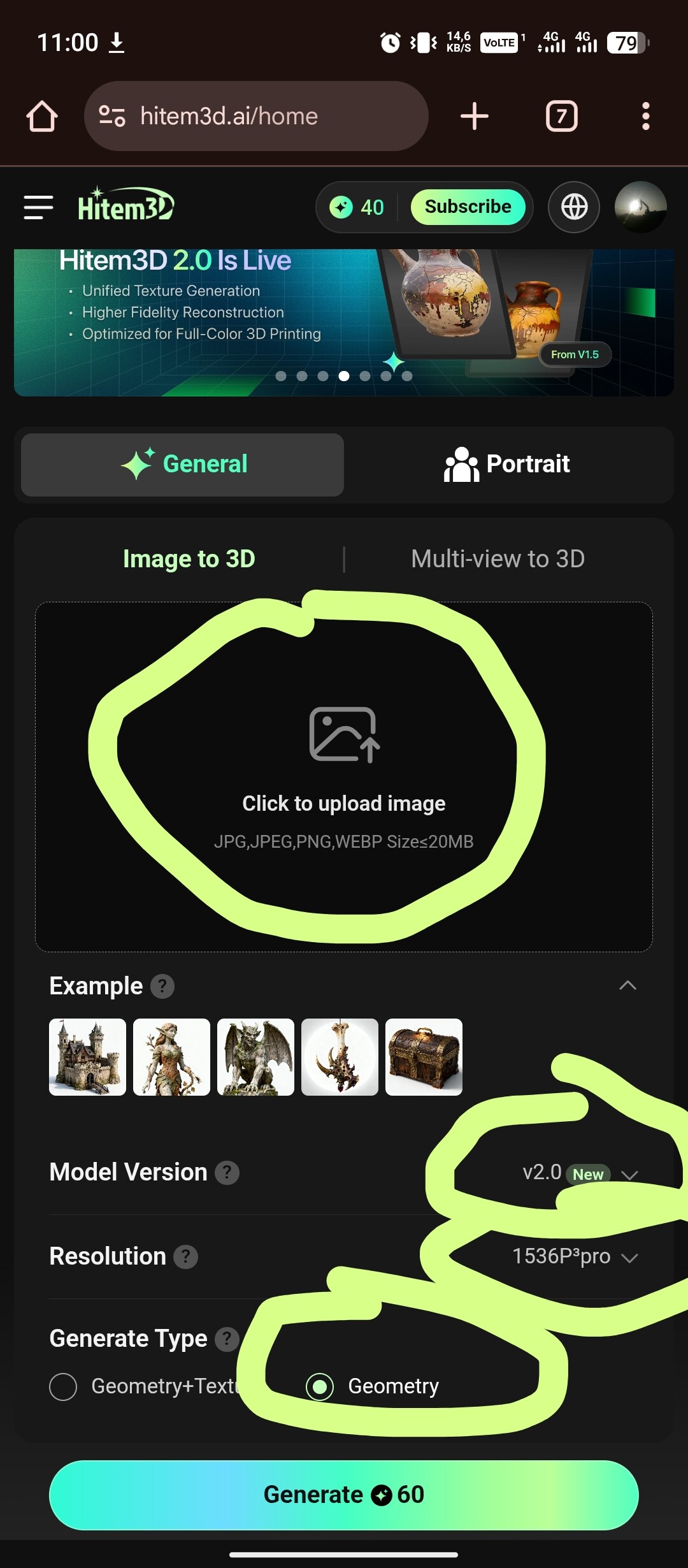

+/- то, что хотел. Итак, у нас есть база для создания модели, с этим изображением идем сюда, https://www.hitem3d.ai/ и регаемся с гугла, при регистрации мы получаем токены, для пробной генерации, давайте их юзать.
(сайт иностранный, из РФ попасть сложно, но мы же знаем что делать😉)
В большое окошко впихиваем наш арт, выставляем остальные настройки как тут, и жмем Generate, ждем...

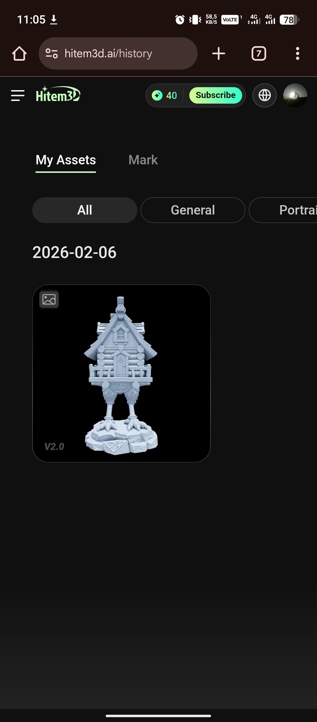

Получаем модельку, которую можно скачать в stl.
У меня получилось так:

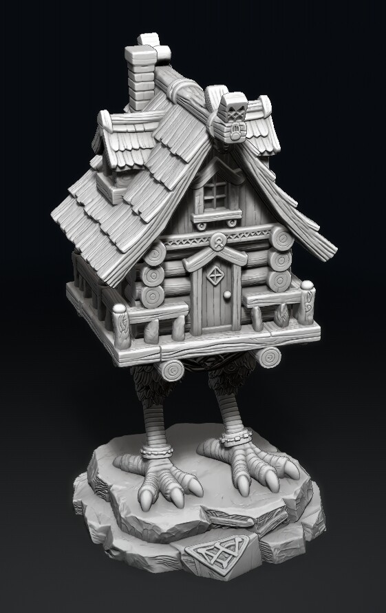

А это уже скрин из ZBrush:
Дальше лечим/редачим модельку, если есть необходимость, ну и отправляем в печать, пост пишу находясь вне дома, поэтому печатную модель показать пока что не могу, но выложу следующим постом.
