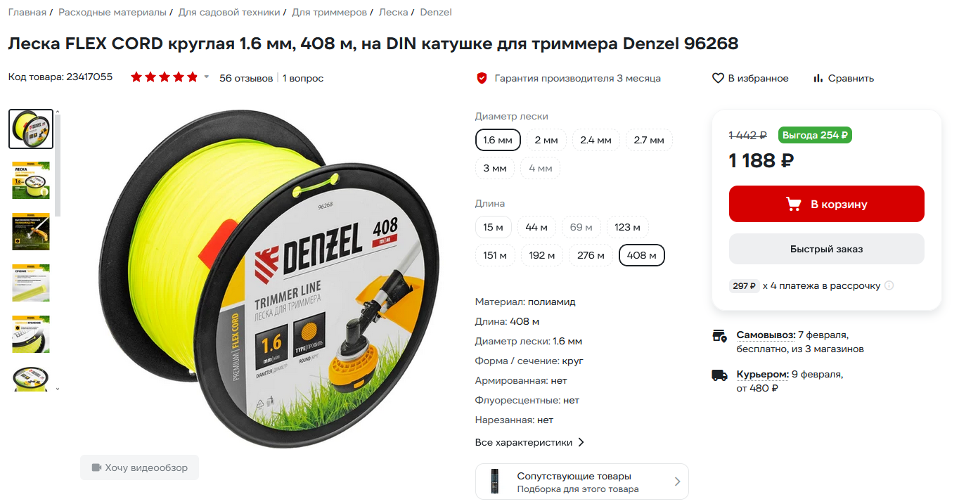

    Изредка появляется надобность печати мелких деталек из полиамидов, нужда не частая но потому приобретать большую катушку  казалось расточительным , плюс ассортимент "нескучных" расцветок навевал уныние. Изредка при необходимости приобретал в хозмагах небольшое количество лески для триммера, в принципе с предварительной сушкой получалось печатать мелочёвку вполне приемлемо. Все обстоятельства выбора в сторону экспериментов с леской перечислять не буду, скажу лишь что по моим расчетам цена такого "филамента"  должна была быть ниже готовых решений для 3d печати (так оно вроде и получилось).
Представляю героя:
Печать леской для триммера (для любителей нестандартных решений)
Рекламу магазину делать не буду , желающими приобрести гуглится "на раз".

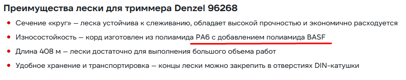

В составе обещают:
Забегая вперёд - видимо так оно и есть.
По итогу: вес нетто почти кило,

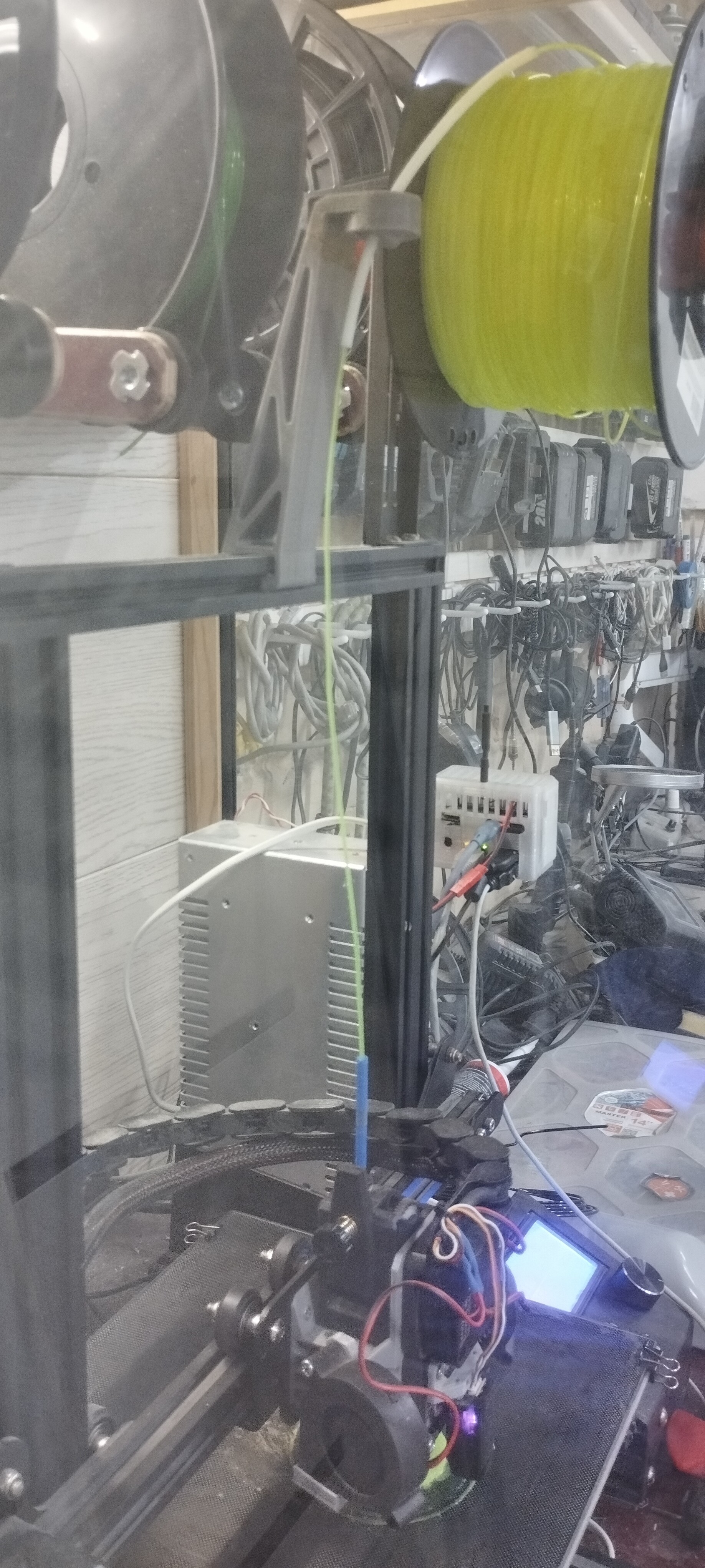

                удобная катушка  (шире стандартной для 3d печати но меньше в диаметре) с бонусным безопасным резаком,
                очень неплохое качество итоговой печати.
К недостаткам отнесу: нестандартный для печати диаметр 1,6 мм. (жить с этим можно).

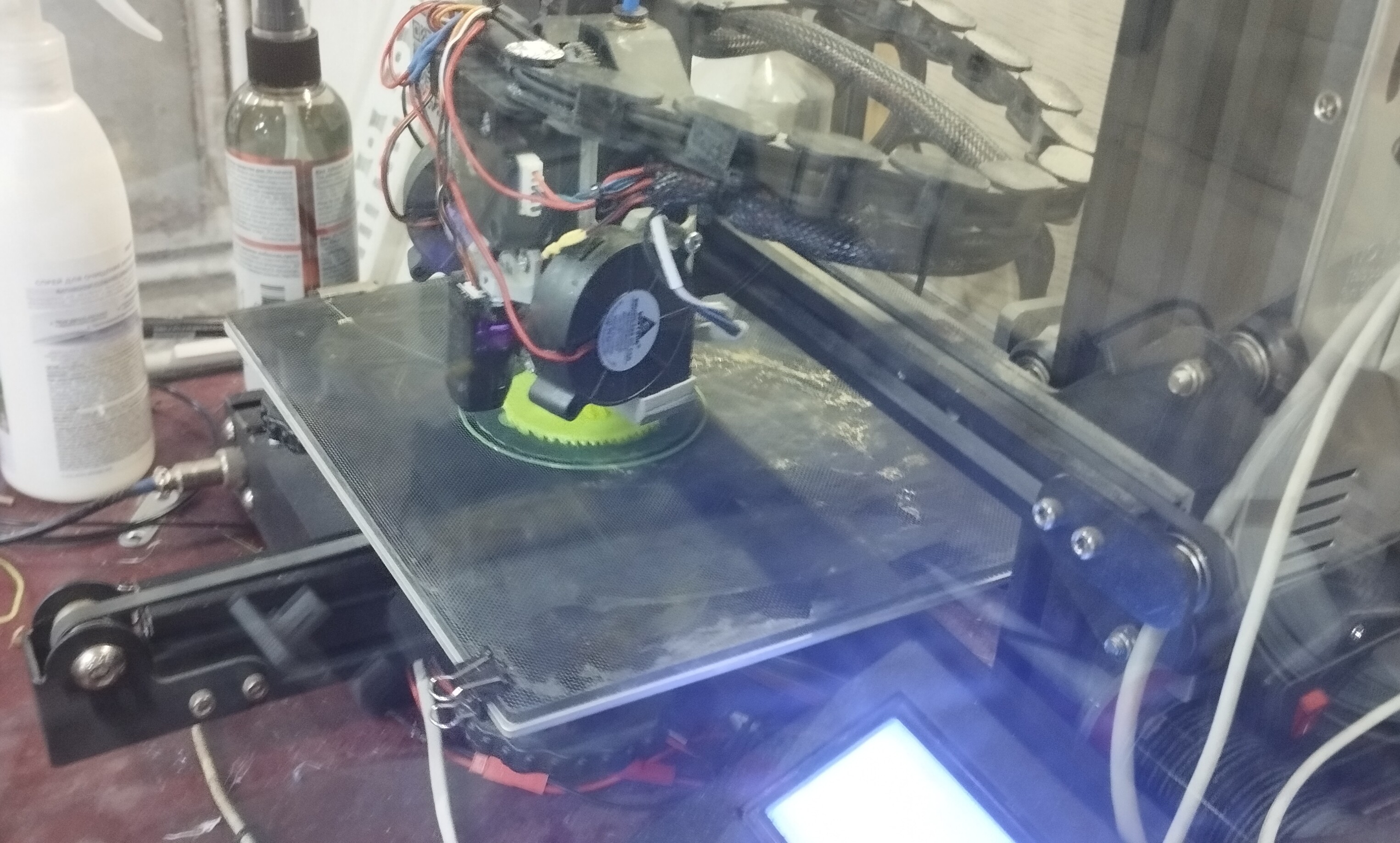

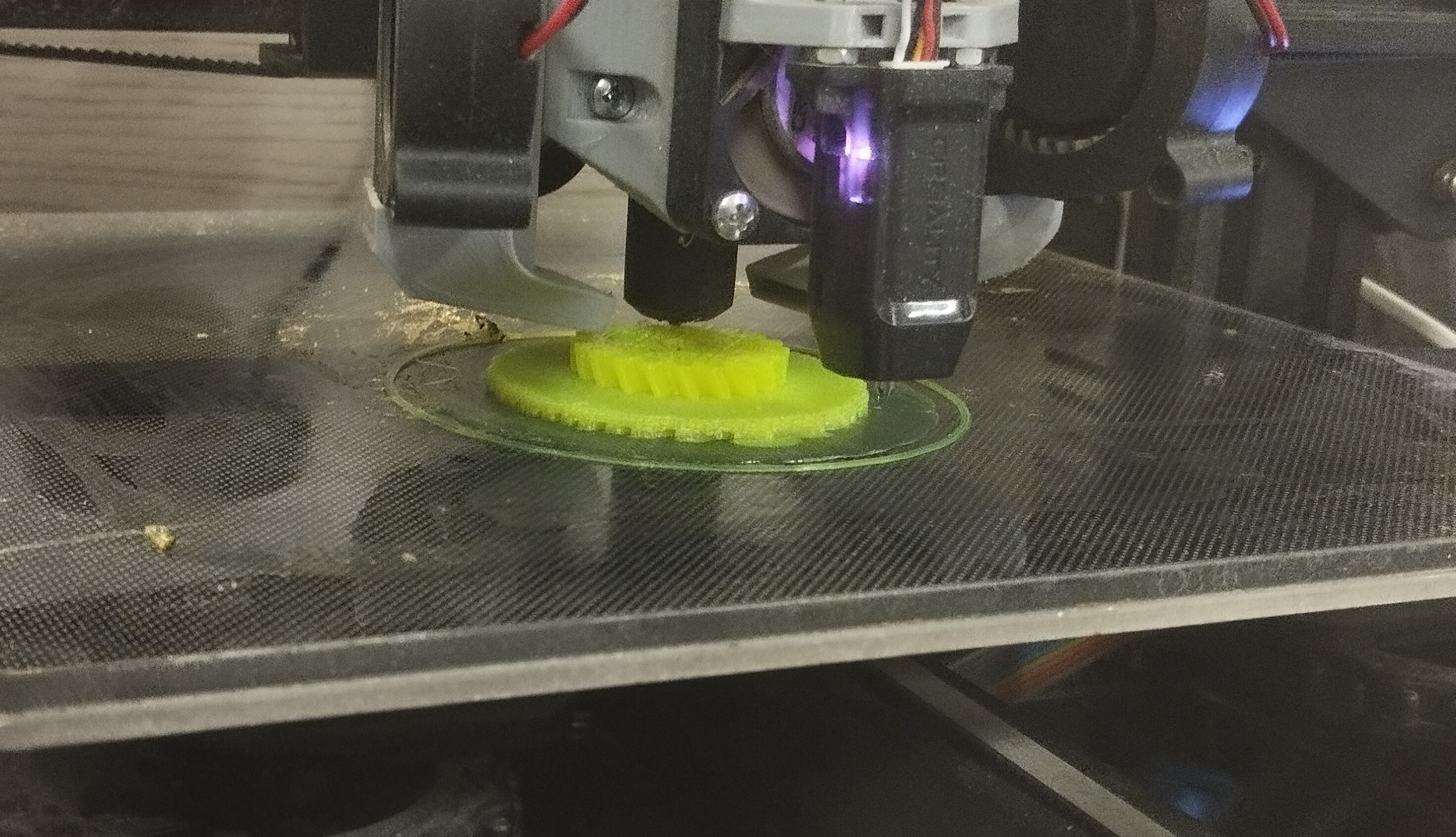

Удивительно но даже будучи поставляемым в обычной катушке без каких либо коробок и пакетов не так сильно впитывает влагу, ничего не сушил - зарядил печать на своём монстре Франкенштейна и после не долгой борьбы с отлипанием от стола получил первые тестовые детали. Качеством доволен. Немного фоток процесса печати.
Ну и результат:
Печать леской для триммера (для любителей нестандартных решений)Параметры печати: Пассивная закрытая камера

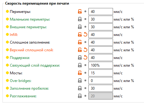

                                    T стола - 110 °C
                                    T сопла - 255 °C (Сопла вулкан, нагреватель - керамический)
                                    Диаметр сопла - 0.4 мм.

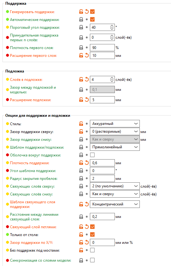

 Остальное на картинках ниже:
Печать леской для триммера (для любителей нестандартных решений)При печати на этих режимах не было замечено вскипание влаги из прутка (что удивительно другие лески из хозмагов впитывали влагу как проклятые пузырились при печати не просто просили, а требовали предварительную сушку) , спекание слоёв на 4 , если просушить вероятно будет на 5.
Печатал на стекле с нанесением набадяженного БФ-2 со спиртом.
P.s. Пока печатал отзыв осознал что "Такая корова нужна самому" и что текущая цена вполне может быть сезонной и вскоре вероятно подрастёт и заказал еще одну катушку. (Если что имеется триммер , коим летом пользуюсь , потому точно не пропадёт).
