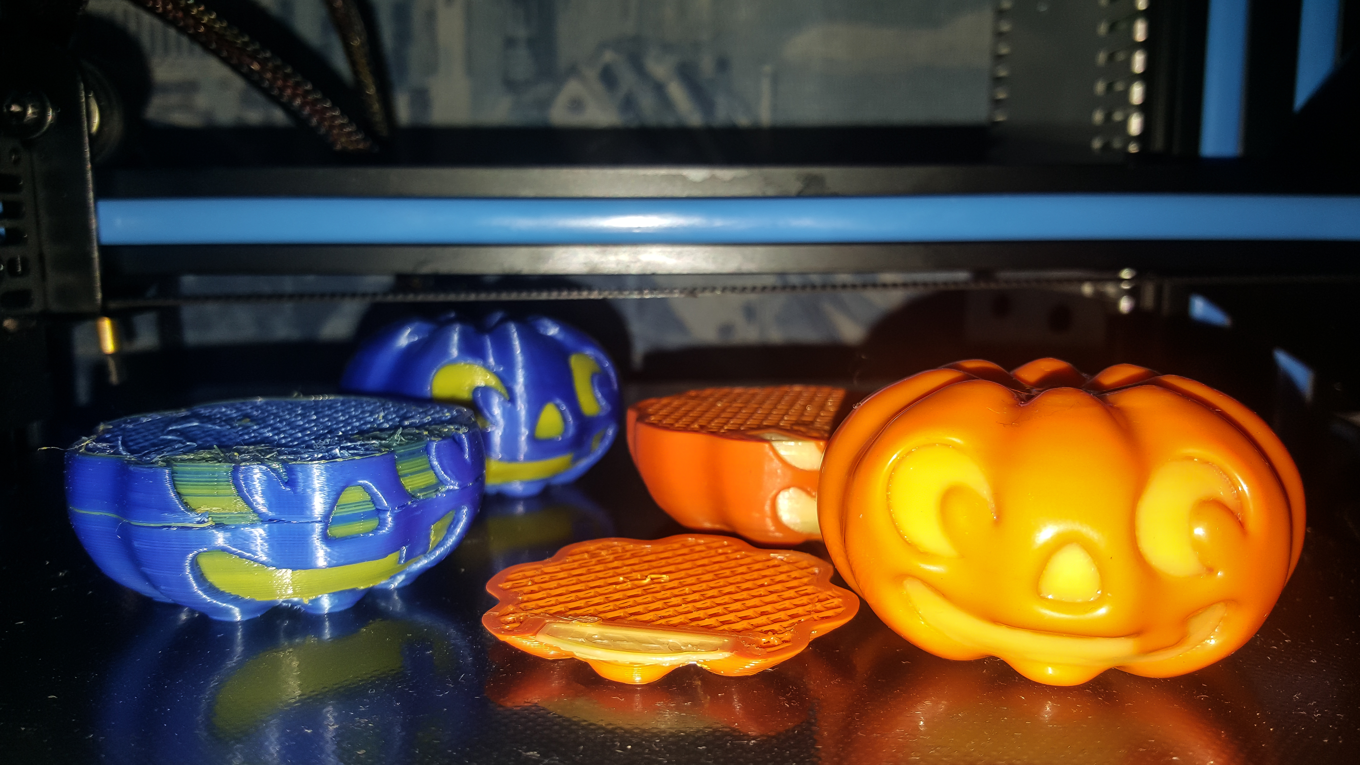

Сегодня я расскажу вам про печать двумя цветами, а так же про все нюансы связанные с настройкой принтера geeetech a10m и слайсера под него.

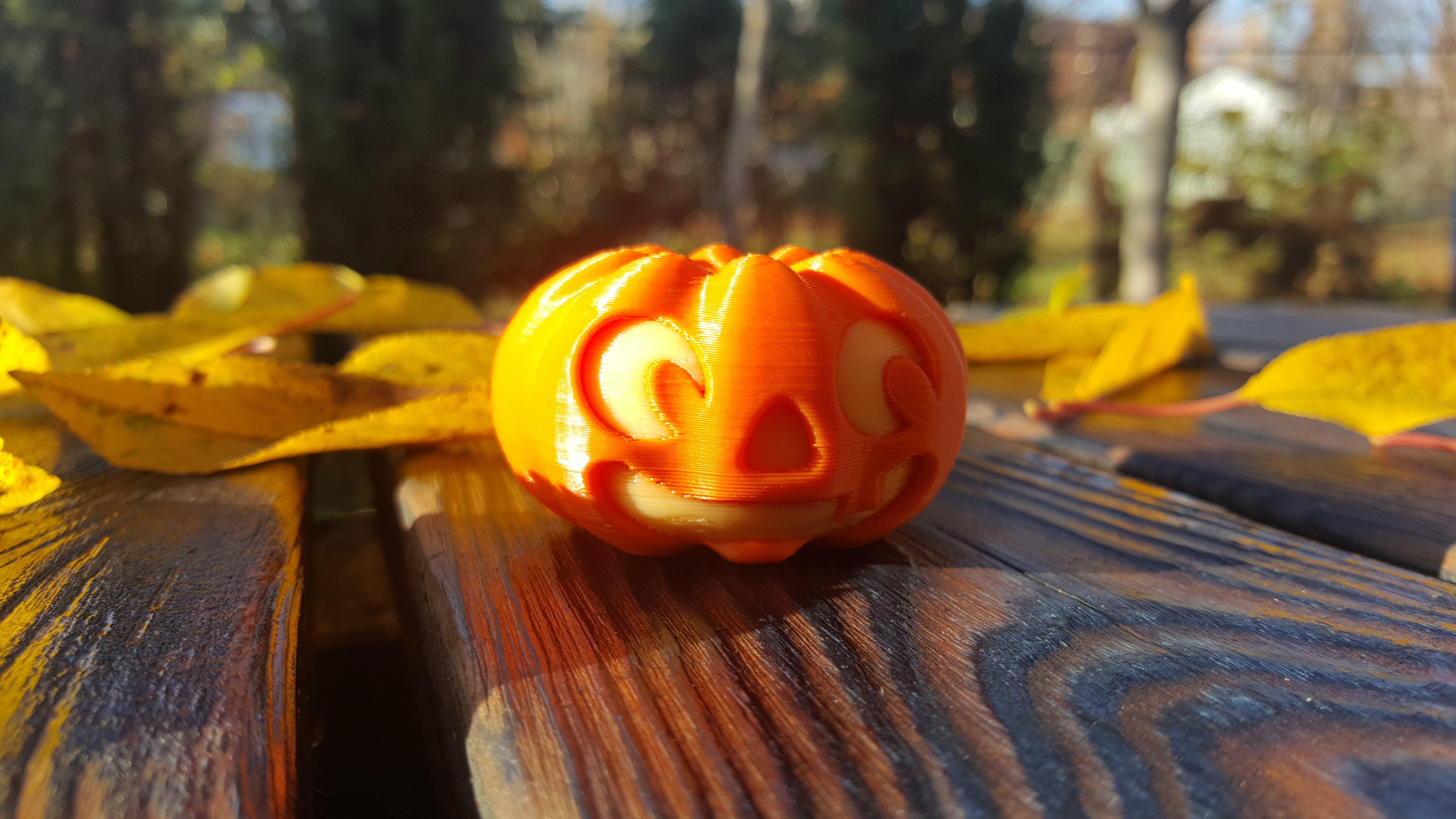

В качестве модели я выбрал эту замечательную тыковку.Итак, недавно я стал обладателем двух экструдерного принтера с одним соплом, типа циклоп.

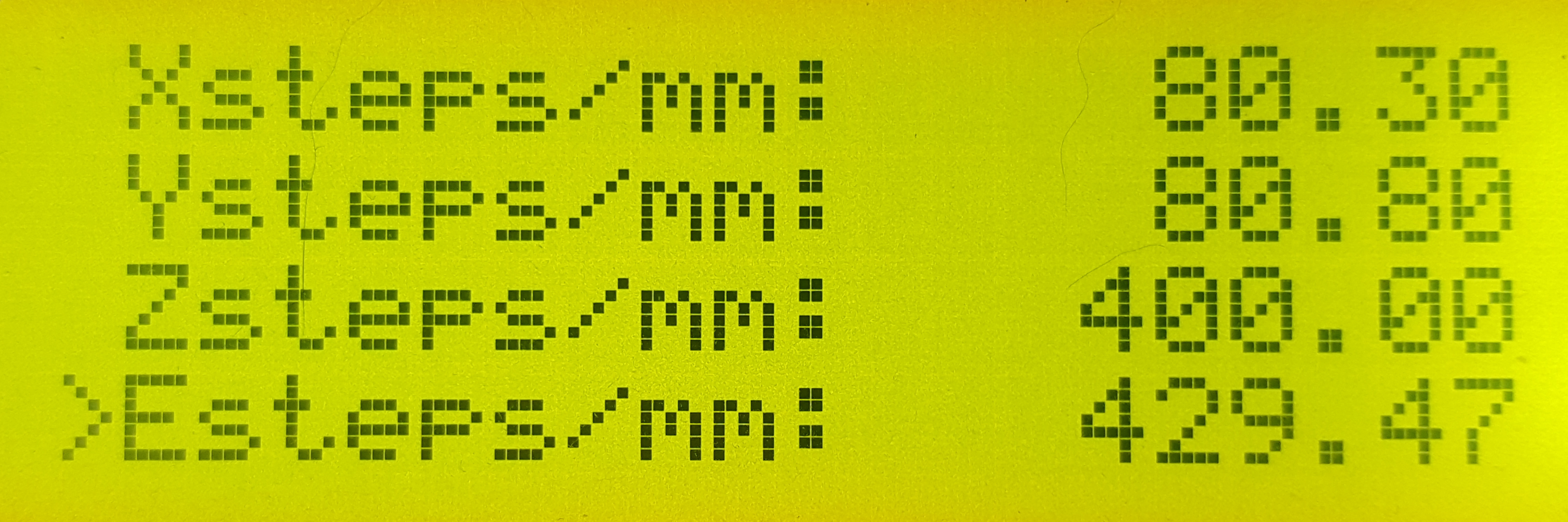

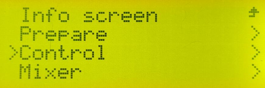

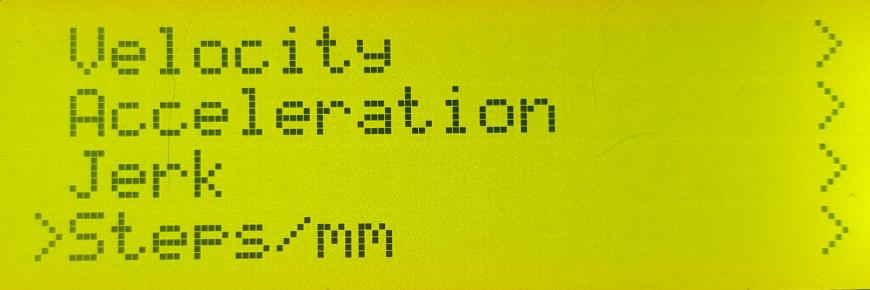

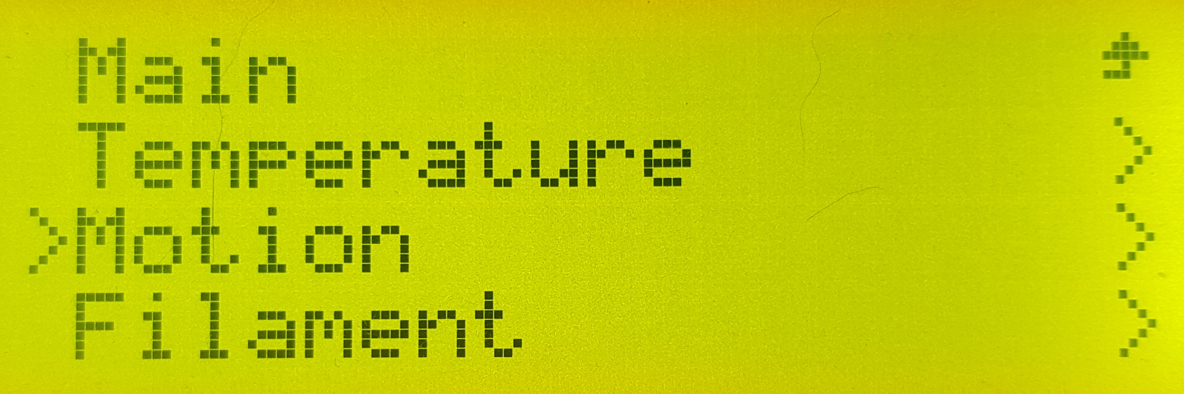

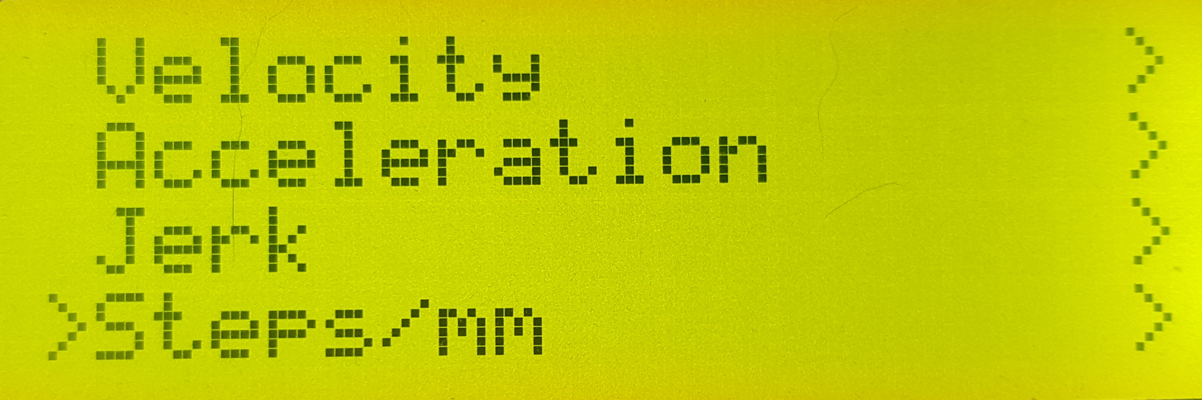

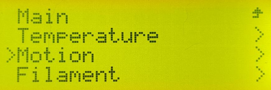

Перво что меня смутило - это подача пластика. На принтере установлен titan extruder. Когда я даю команду подать 100мм, мотор подает 80мм. С этой проблемой я справился довольно быстро, просто подправил параметр в меню.

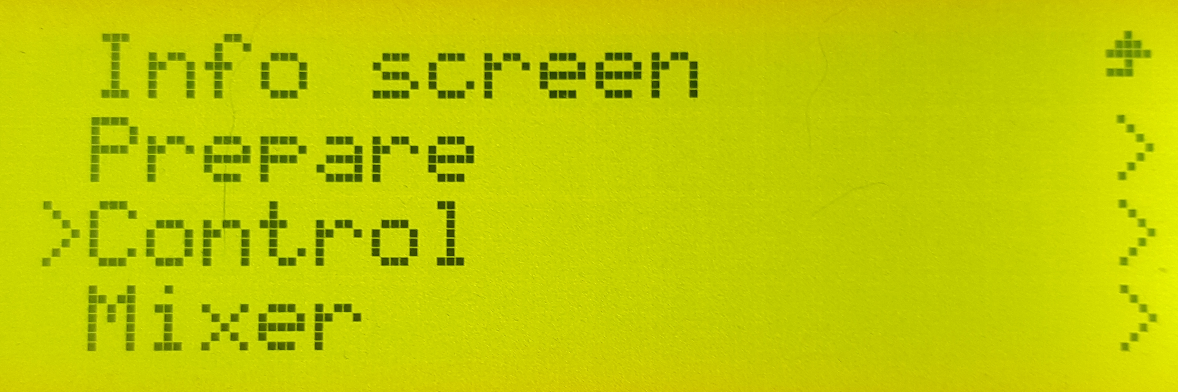

MAIN>CONTROL>MOTION>STEPS/MM>ESTEPS/MM: 340>>429.47С этой проблемой мы разобрались, перейдем к следующей.

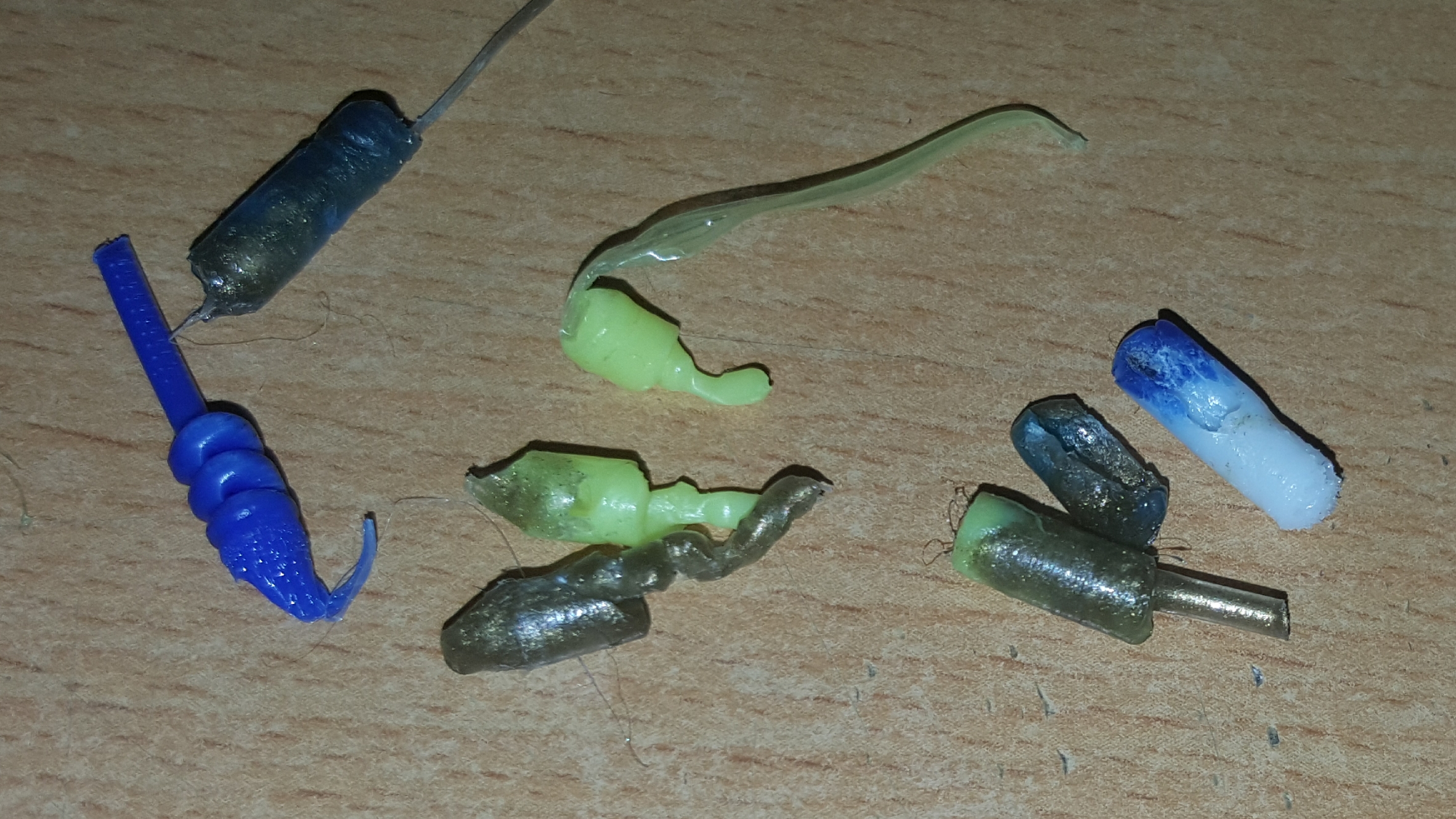

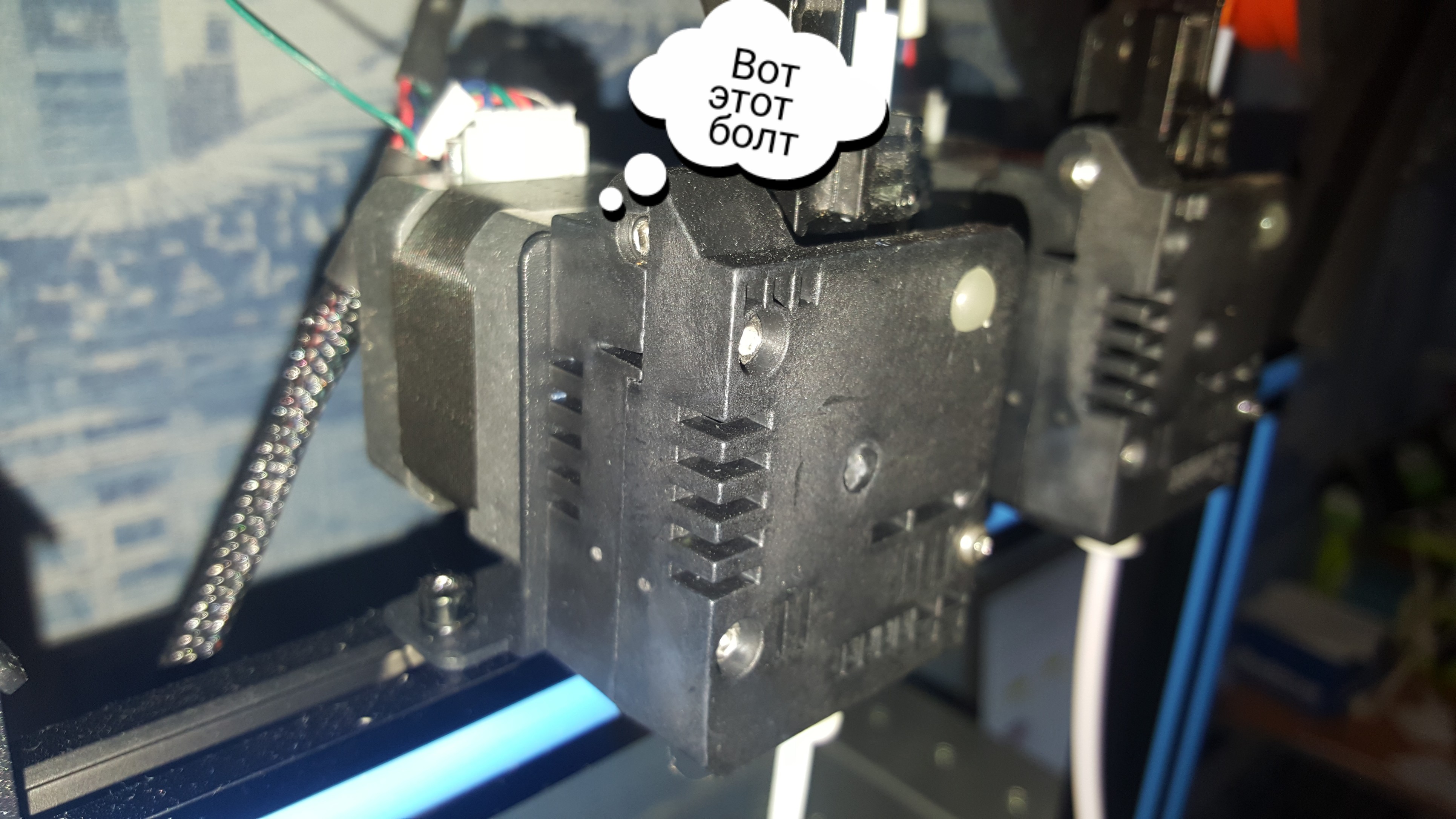

Второе с чем я боролся довольно долго, так как не понимал причин его возникновения, это не печатающий второй цвет. Когда печатаешь одним цветом, все хорошо; но как начинаешь печать двумя цветами, на месте где должен быть второй цвет появляются пропуски. Я долго не мог понять почему так происходит, но все же понял. Причиной всего стал не настроенный titan extruder. Понаблюдав за ним, я понял, что он не достаточно прижимает пруток, и о время печати пластик проскальзывает в 'титане'. На нем есть болтик который отвечает за натянутость пружины: откручиваешь, пруток прижимается сильнее, закручиваешь-ослабляешь пружину.
Теперь принтер может печатать!

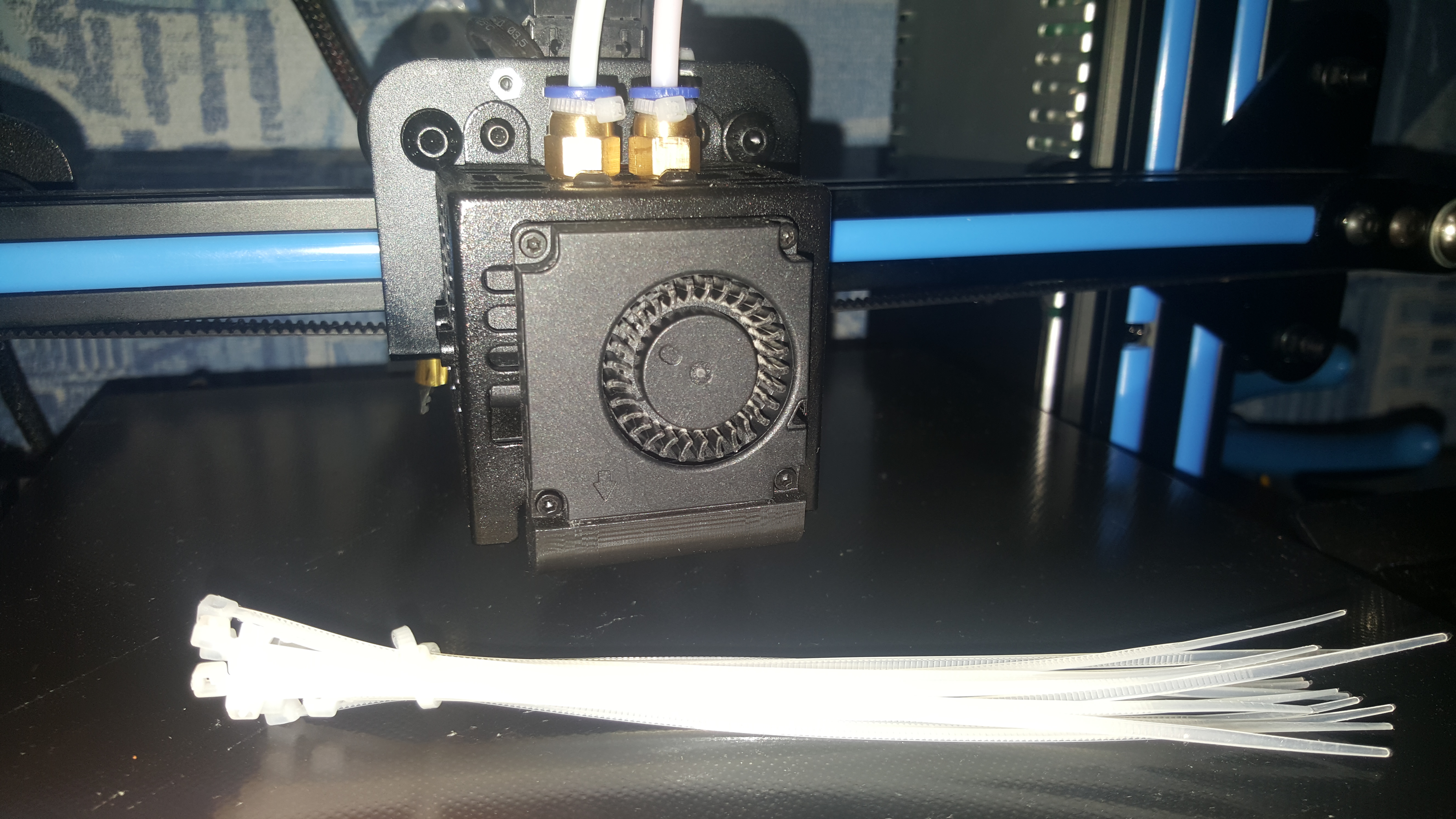

P.s для тех кто собирает первый принтер; нужно вставить белую трубку до упора, и лучше будет зафиксировать её хамутом. Иначе образуется пробка и пластик не сможет пройти в сопло.
