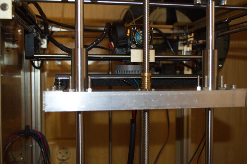

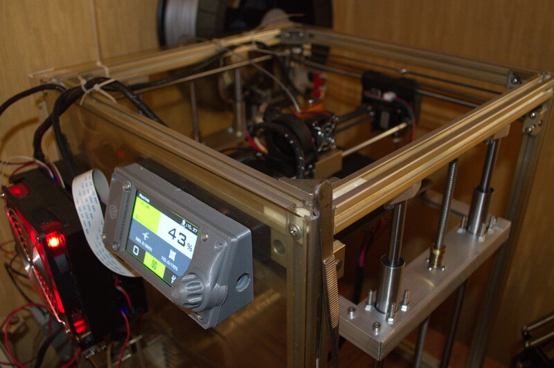

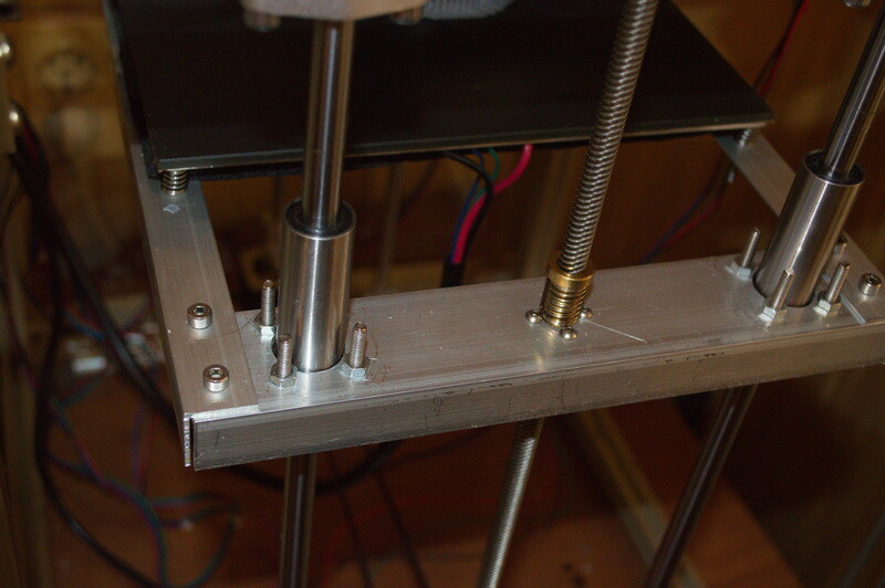

Новую рамку для стола собрал из алюминиевых уголков 20х20мм и 20х40мм.

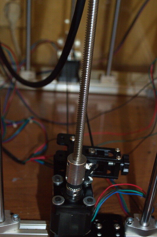

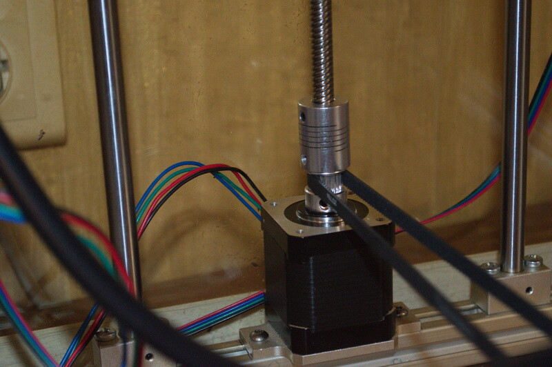

Заменил плату управления на Lerdge K, установил второй двигатель на ось Z, благо плата позволяет.

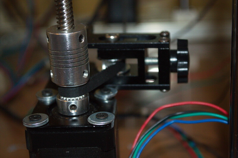

Соединил винты оси Z ремнём.
Стол оставил старый, новый стол 310х310мм с нагревом от 220 вольт буду ставить на новый самодельный принтер.
