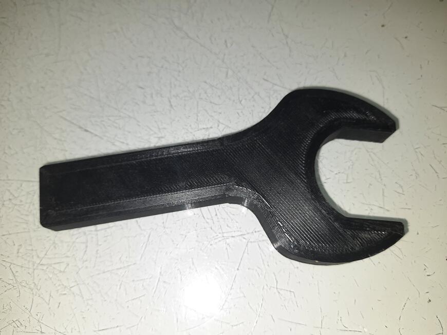

Совсем обалдели ключ на 30 печатать
Купить не можешь?, еще из пластилина сделай
Могу (на самом деле нет). Но нет, он в гараже даже есть и даже уже обрезанный. Вот только калитка в гараже для меня пока непреодолимое препятствие, инвалидина блин.

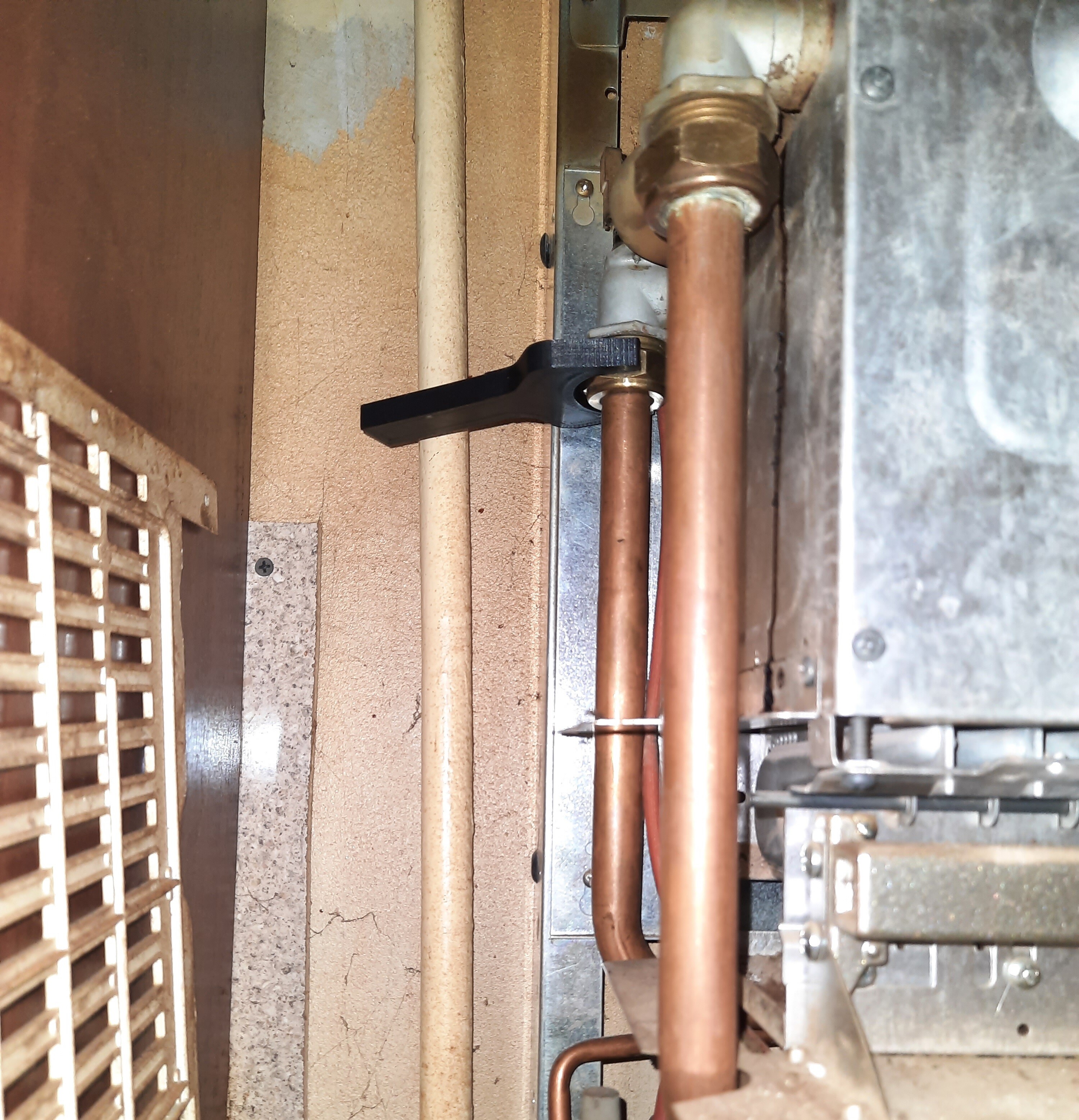

Ты чего им откручивать то собрался? А вот это вот, эти гайки сильно не затягивают, там прокладка резиновая.
Это котел отопления. Снял крышку, слил воду, а скача на одной ноге это ой как удобно. Полез искать ключ, а он в гараже. Ну, блин, собирать обратно? ХА! а принтер то дома. Вода у нас жесть, в прямом смысле слова - очень жесткая. На днях оторвало очередную порцию накипи и ершик забился, циркуляция теплоносителя упала и привет, даже в душ не сходишь.

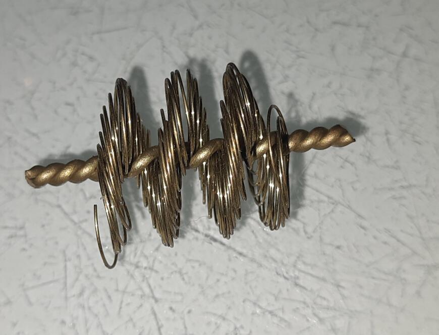

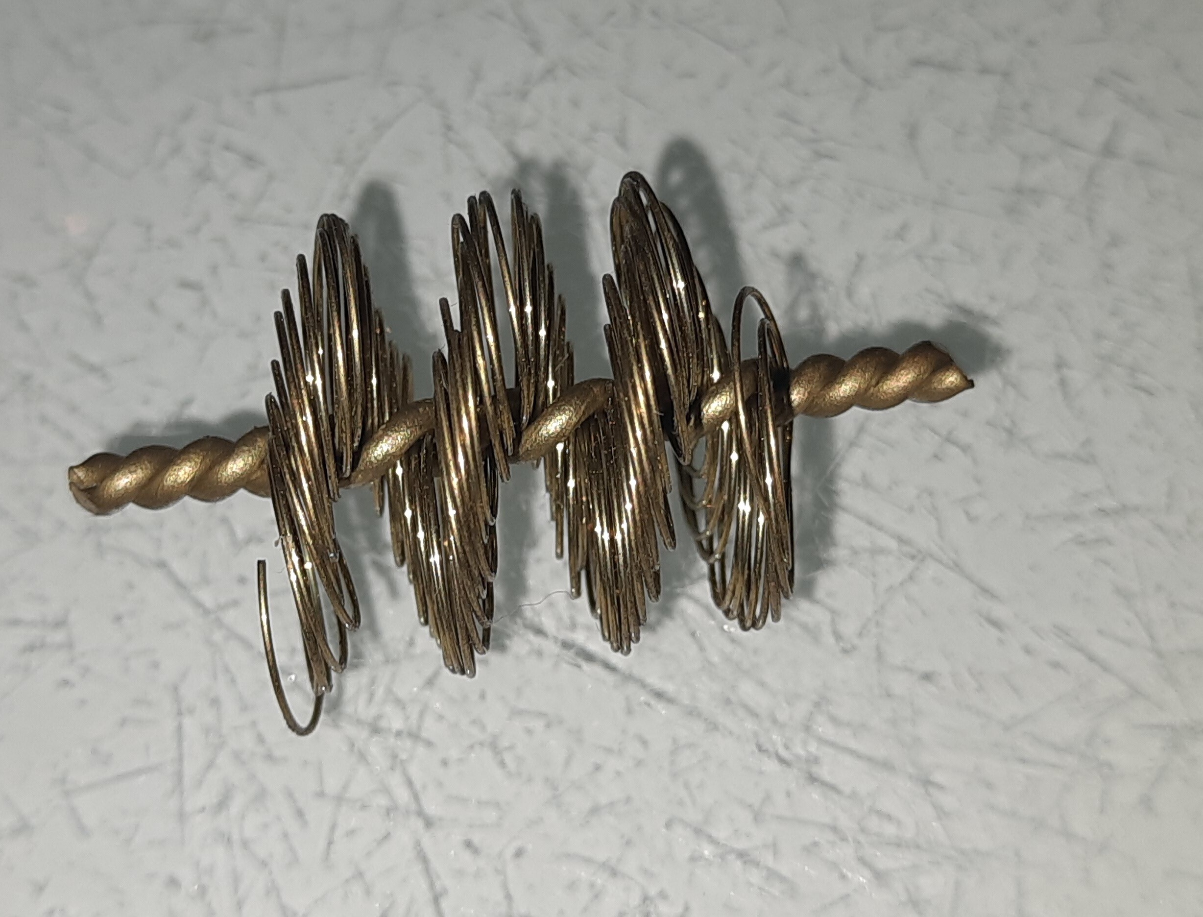

А что бы накипь из теплообменника не попала в трехходовой кран, прикрутил на выходе из нагревателя ершик-маслоуловитель от ТАЗа классика. Вот такой вот, только обрезанный до одного витка.
Ибо Итальянцы компоновщики от бога и что бы снять трехходовой кран, котел придется разобрать до винтика. Лучше пару раз в год ершиком почистить, это занимает минут 20 с перекурами. По уму этим летом конечно надо было теплообменники обслужить, но...
