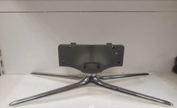

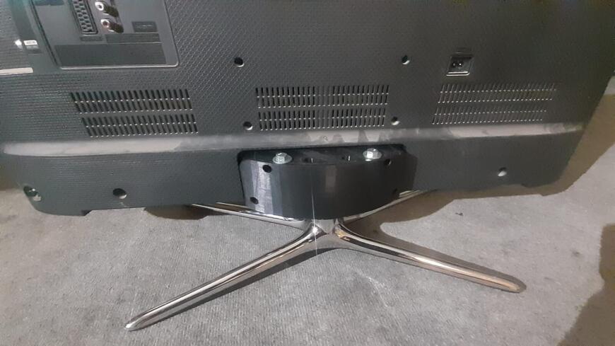

Кронштейн телевизора

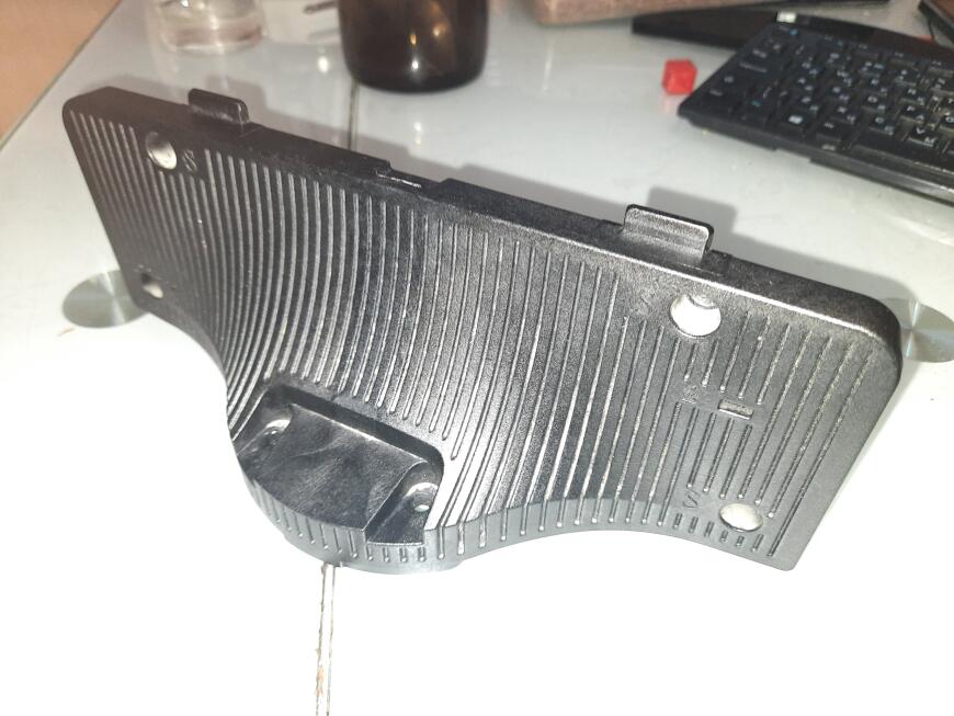

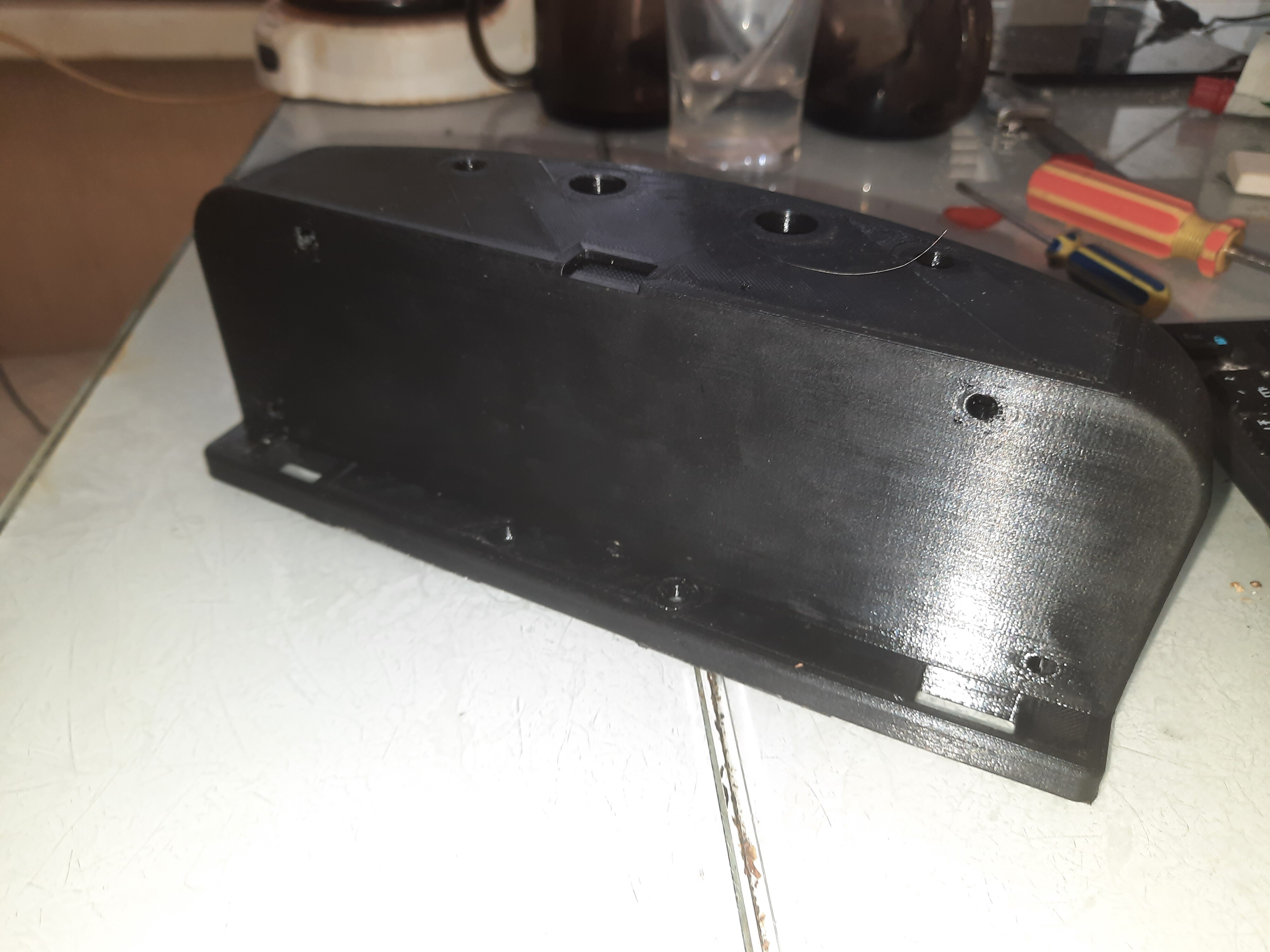

Это самая крупная деталь что я когда то печатал. По ширине она ровно со стол ведмедя 5
Оригинальная деталь
Она из стекло наполненного полистирола, очень массивная. Телевизор 40 дюймов, тяжелый

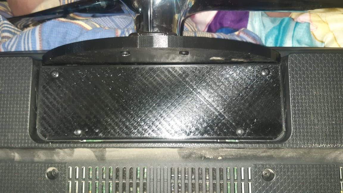

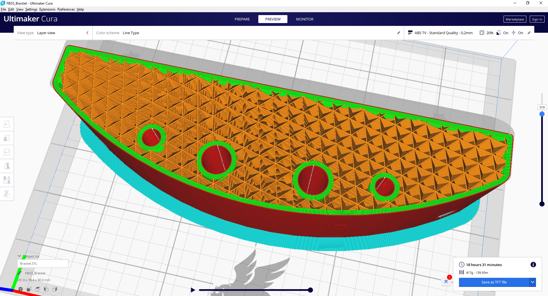

6.5 стенок пол стенки это Extra wall она у меня всегда включена. И 6 слоев крышка и дно.
Ушло 420 грамм пластика, печаталась 18 часов. Края не оторвало но скажем так надорвало. Деталь конечно даже на глаз заметно как выгнулась после остывания. Печатал на 3Д клей как и обычно.
Естественно 2 раза печатались облеченные пробники. При образмеривании я один раз обсчитался один раз не точно померил. На 1мм примерно оба раза, и собралось бы, но так рисковать не охота.
Хоть у меня ABS и слипается на 50% прочности литого пластика, но все равно сделал массивней. И все равно не доверяю в такой случае печатной детали. Телевизор тяжелый и дорогой. По этому дополнительно стянута болтами М8(их проще всего найти). Идея как предварительно напряженном бетоне. Можно наверно и стоя на боку напечатать, но там из-за кручения может быть тоже расслоение. Я выбрал конструкцию усиленную металлом. Телевизор не по центру детали, и на задней стенке растягивающие напряжения, соответственно и болты там.

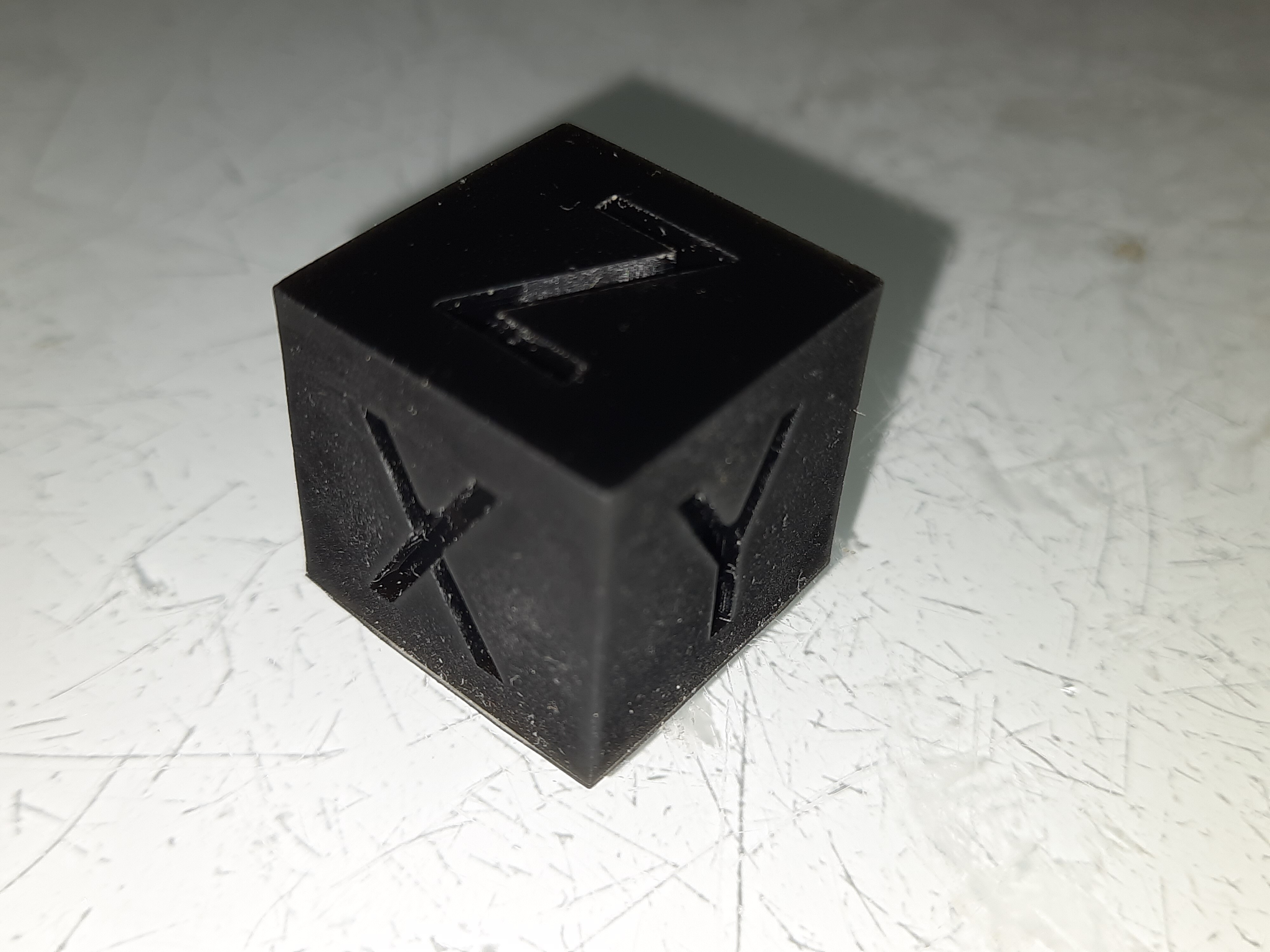

Ну и фотополимерник вещь конечно. И с приблудой Cure & Wash оказалось никакой боли, я даже перчатки не надеваю, руки всегда чистые. Очень конечно правы были те кто настоятельно рекомендовал. Да я даже и не сомневался своих денег она стоит точно.

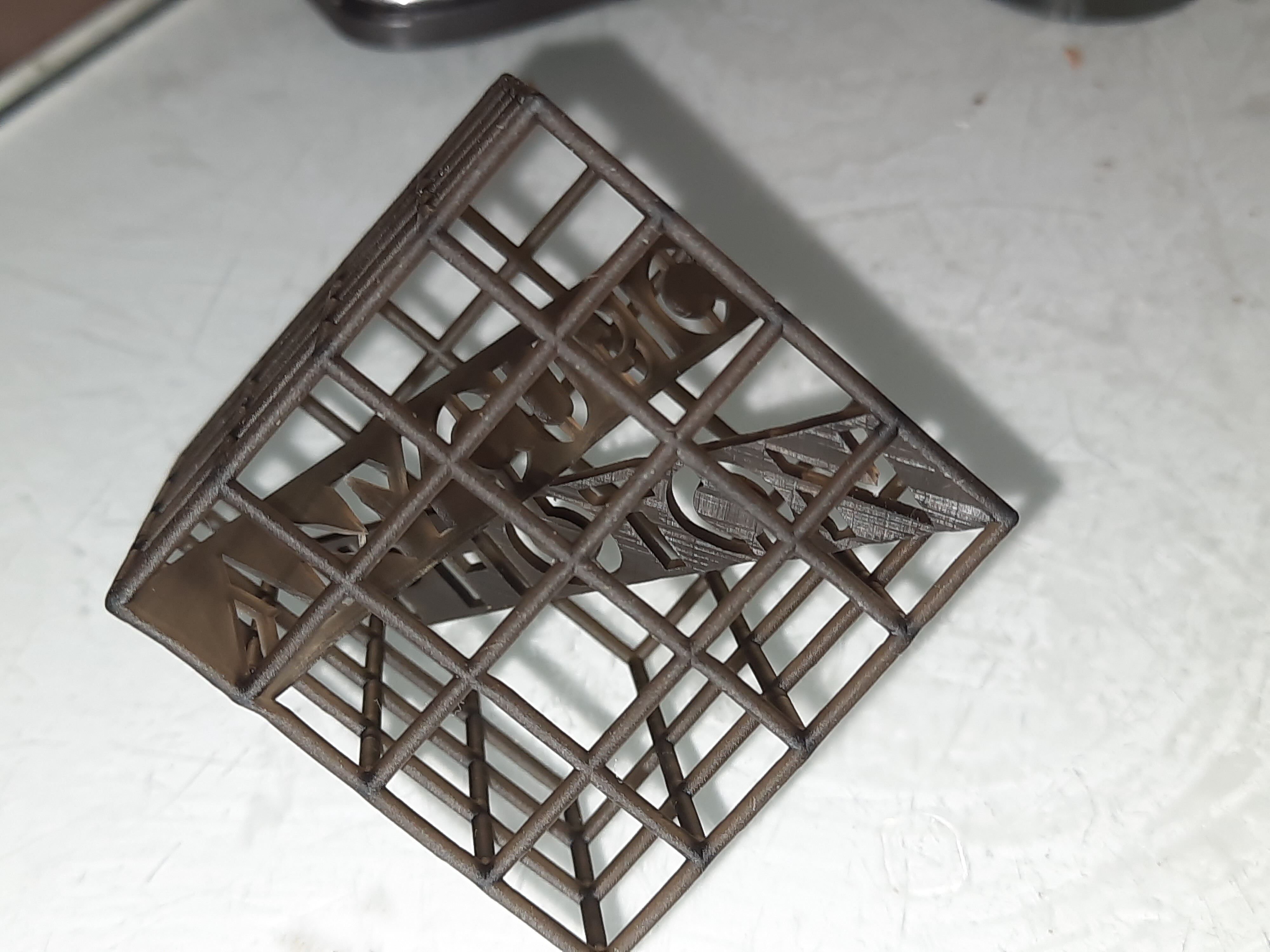

Не удержался и напечатал кубик :)
