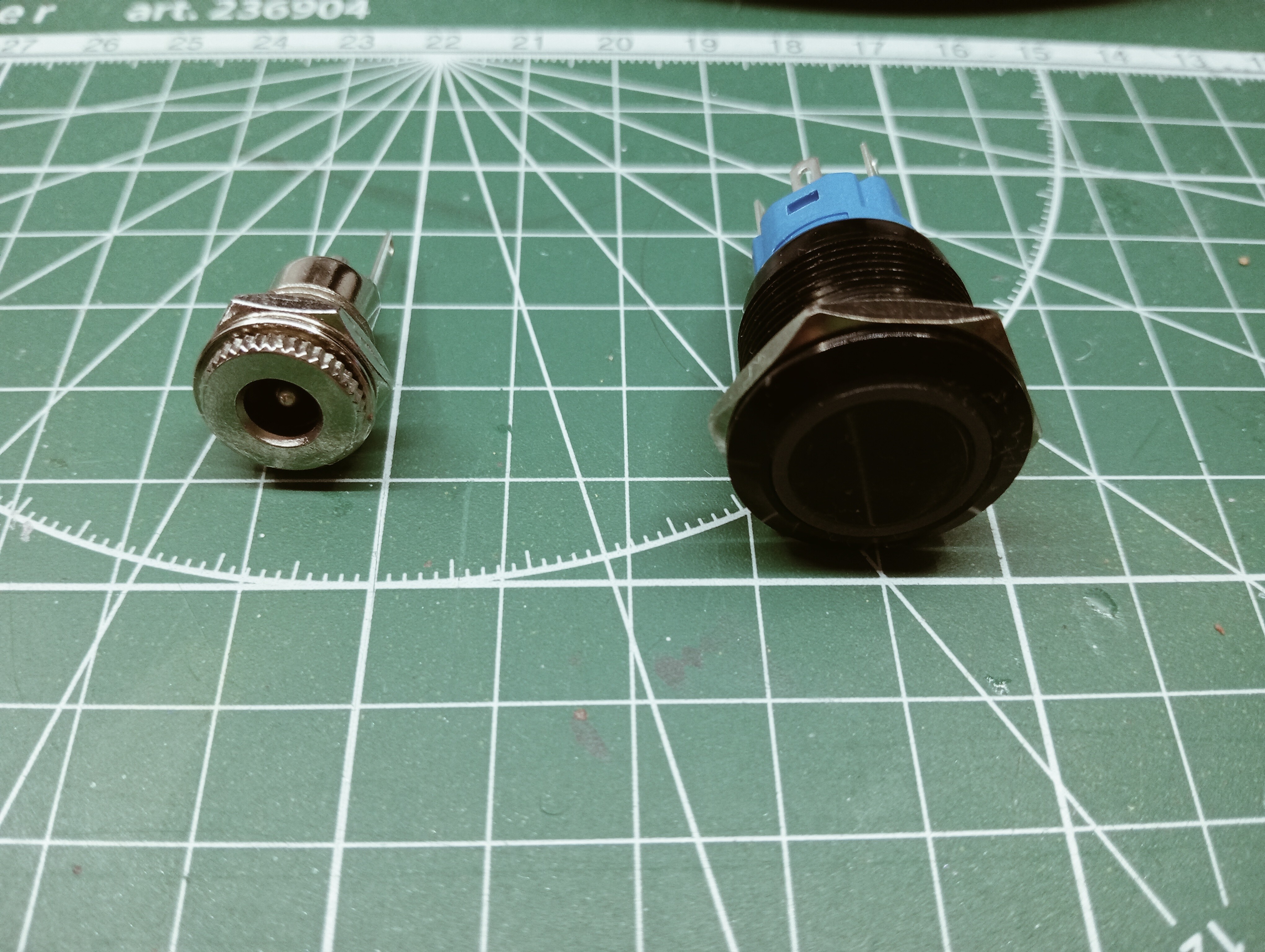

После печати моделей следы от поддержек и прочих неровностей обычно обрабатываю стационарной бормашиной, но иногда требуется мелкая доработка: где - нибудь дошливовать, дополировать, вообщем ьо что пропустил после обработки бормашиной. Вот и подумал, что нужно чти нибудь менее громоздкое, мобильное, не шумное, что можно быстро включить, убрать неровности на модели и в то же время мощное и оборотистое, чем аккумуляторный гравёр. Вот и решил сам смоделить, напечатать, подобрать комплектующие и собрать гравёр своими руками.
Для начала подобрал комплектующие:

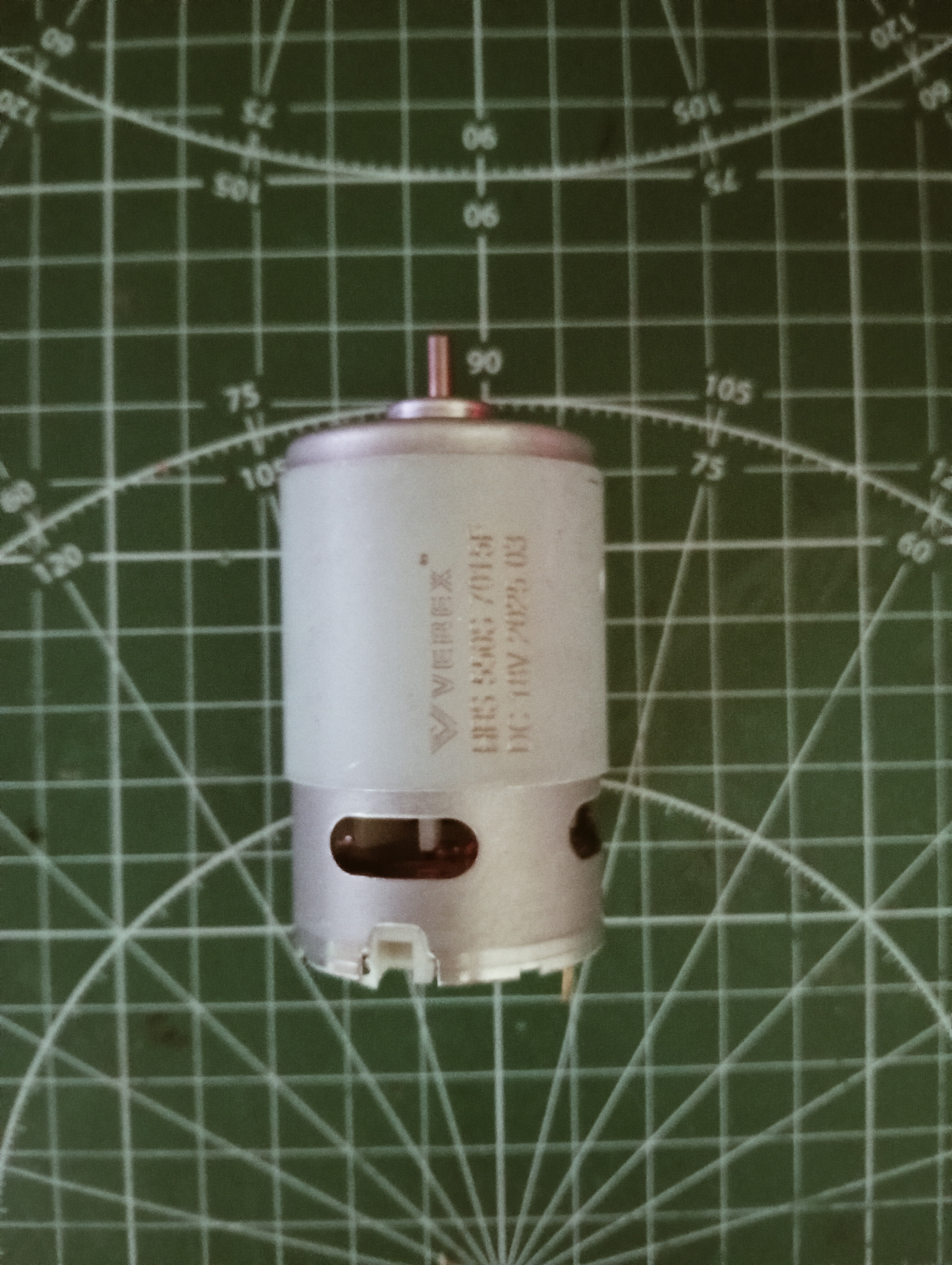

Двигатель на 18 вольт с 15 000 оборотами в минуту и валом d=3,17 мм
Гравёр для постобработки пластиковых и фотополимерных моделей от поддержек.

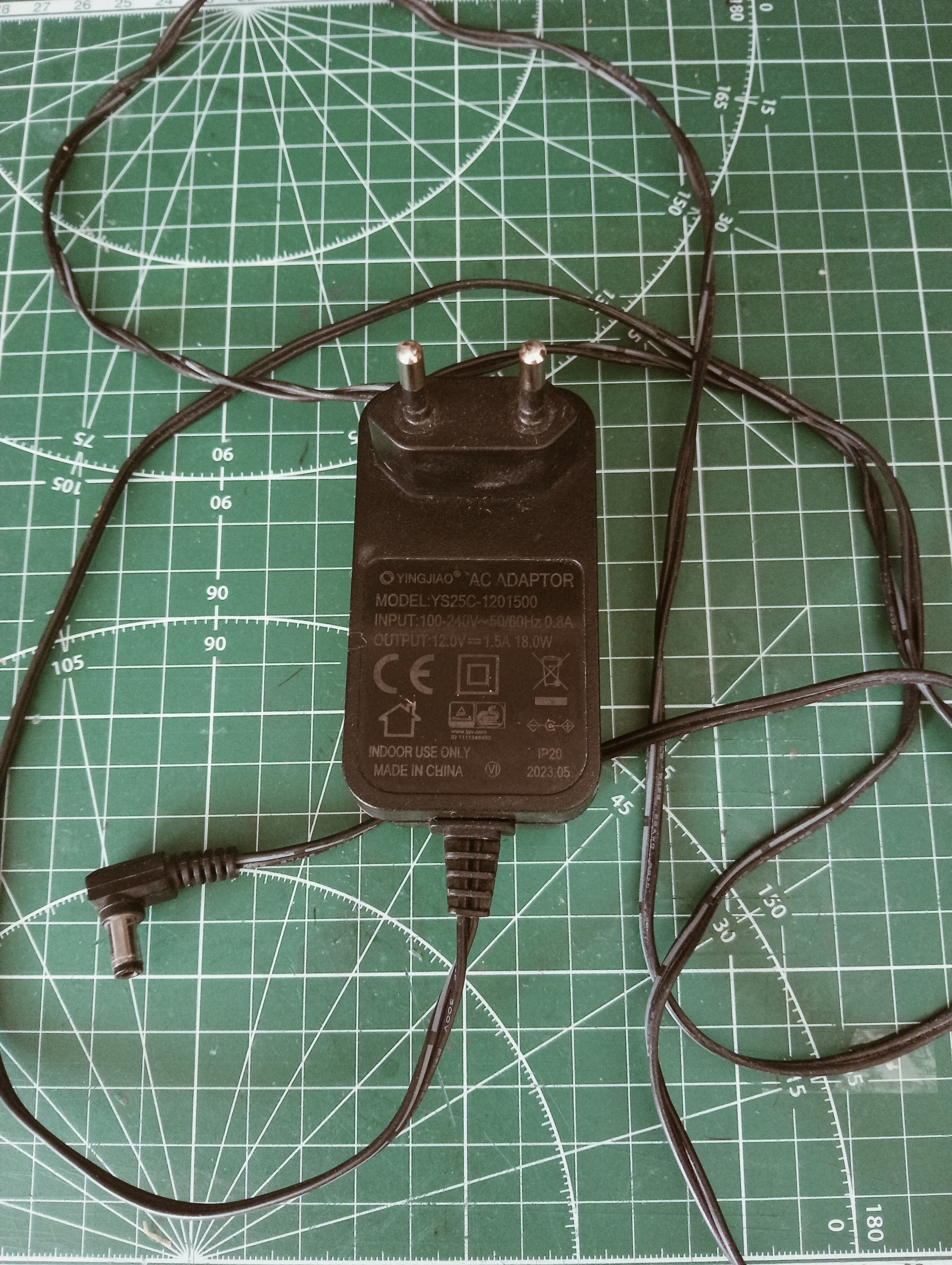

Блок питания на 12 вольт
Кнопку вкл/выкл и гнездо для питания

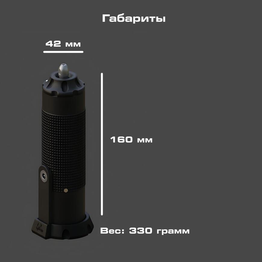

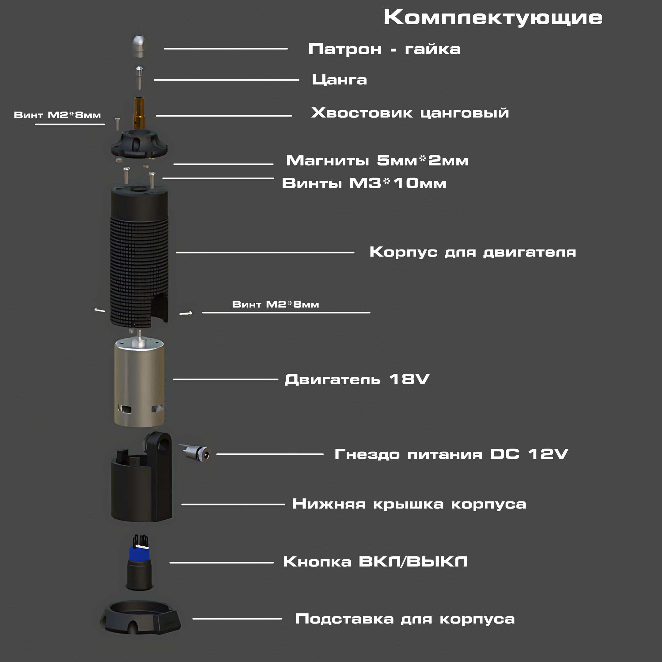

Определился с габаритами и создал  в блендере 3D модель
Определился с мелкими комплектующими: винтами, гайками магнитами, проводками, коннекторами и тп.
Напечатал смоделенный корпус из чёрной фотополимерной смолы от Anycubic Abs Like Resin Pro 2

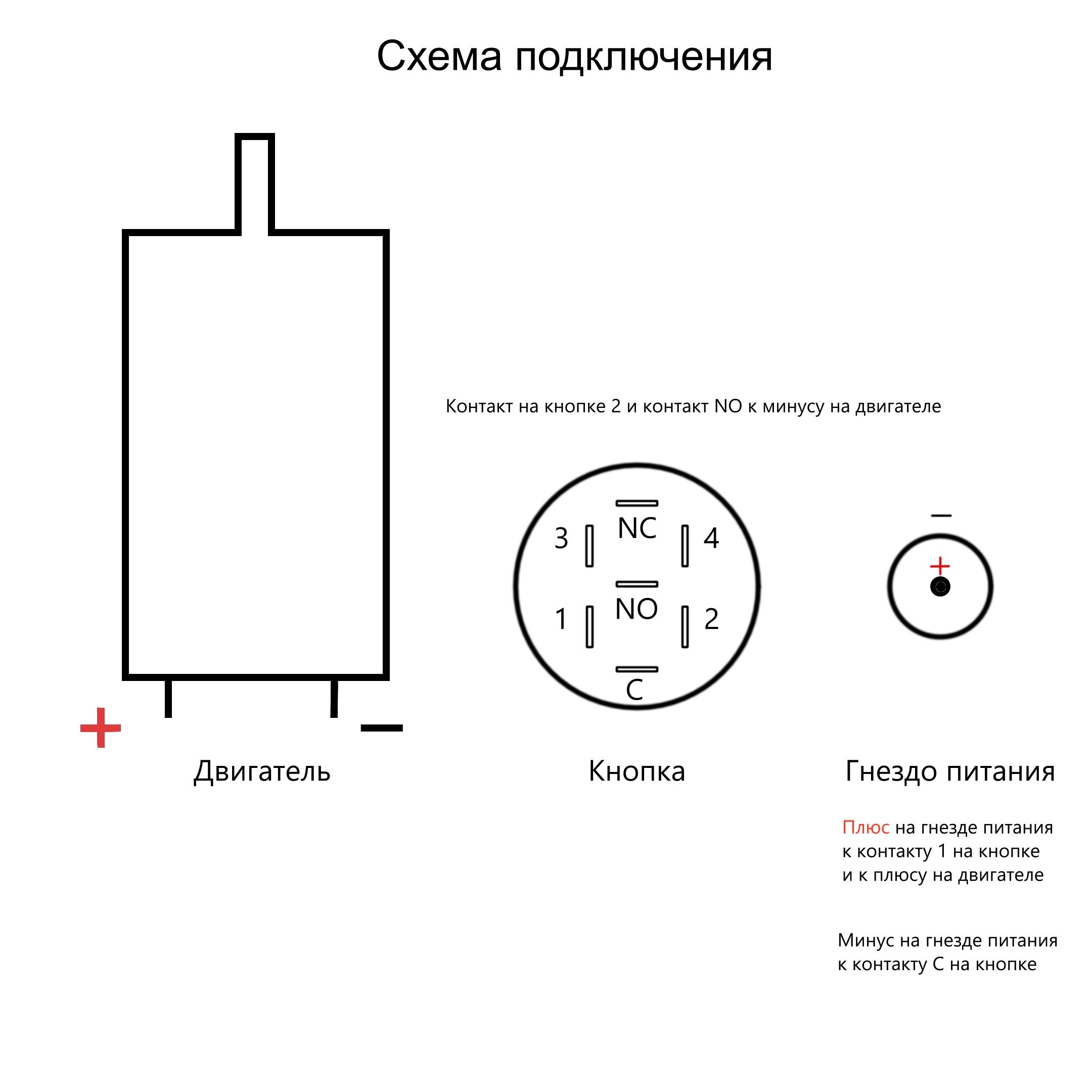

Разобрался с схемой подключения питания к кнопке и двигателю

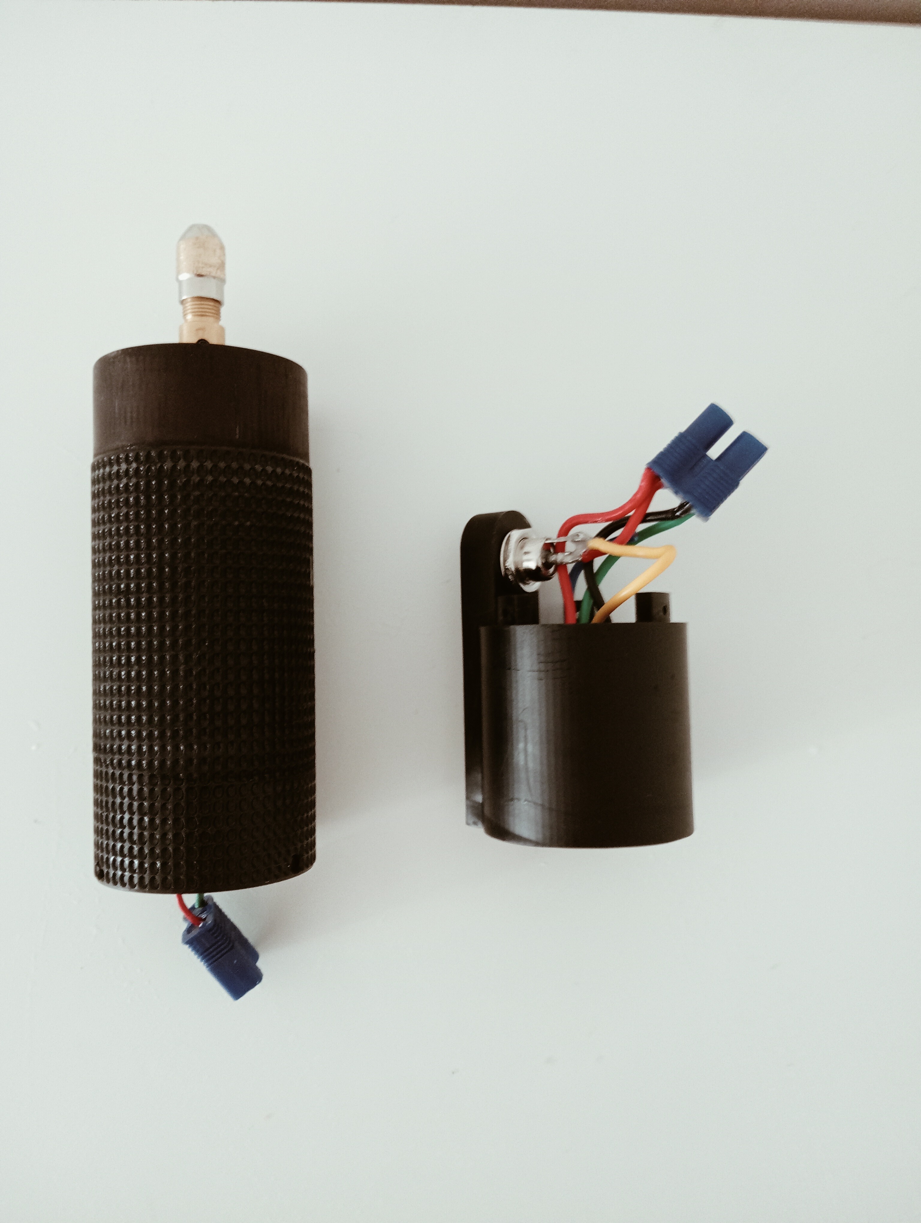

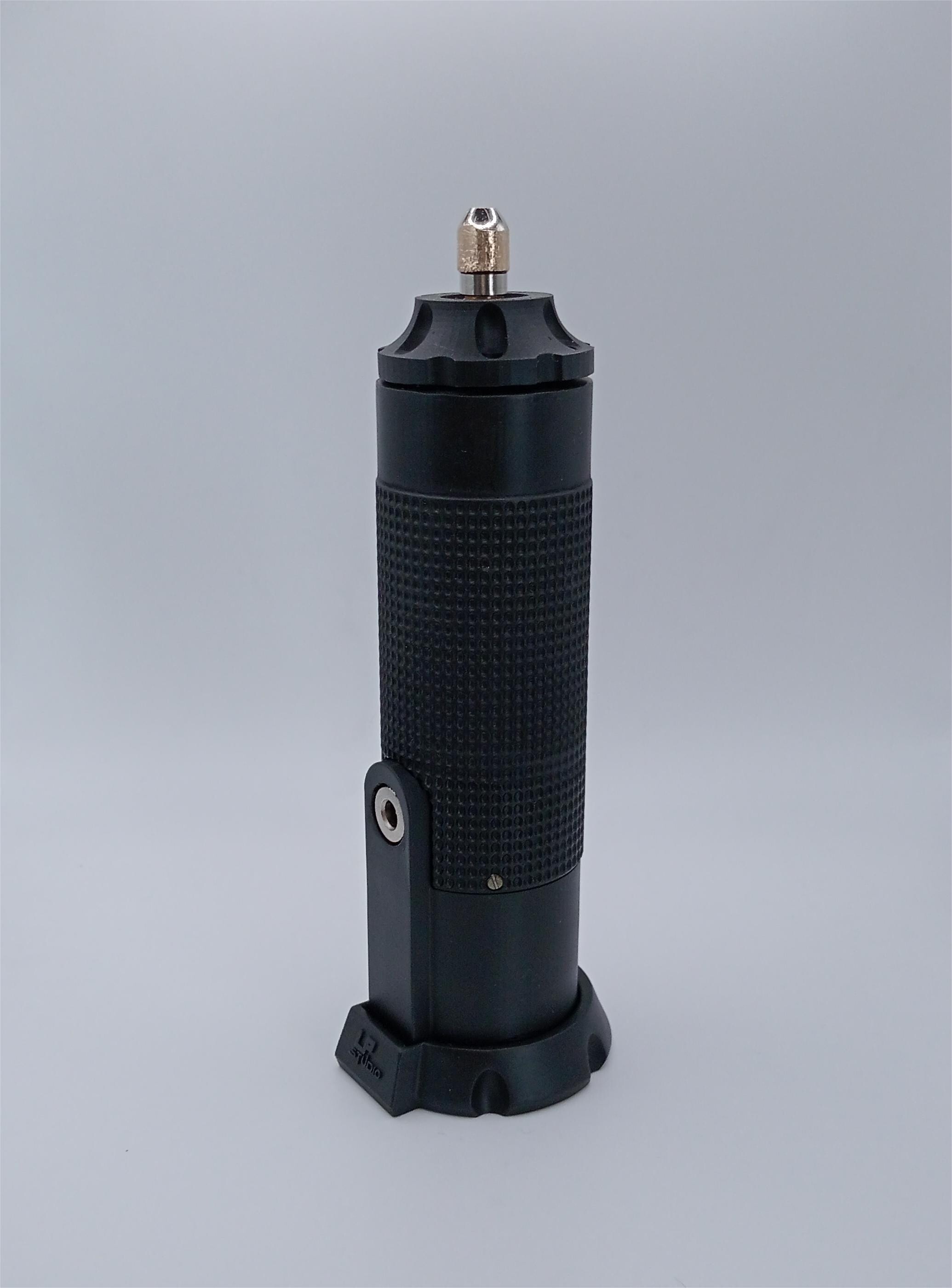

Всё это дело соединил и спаял

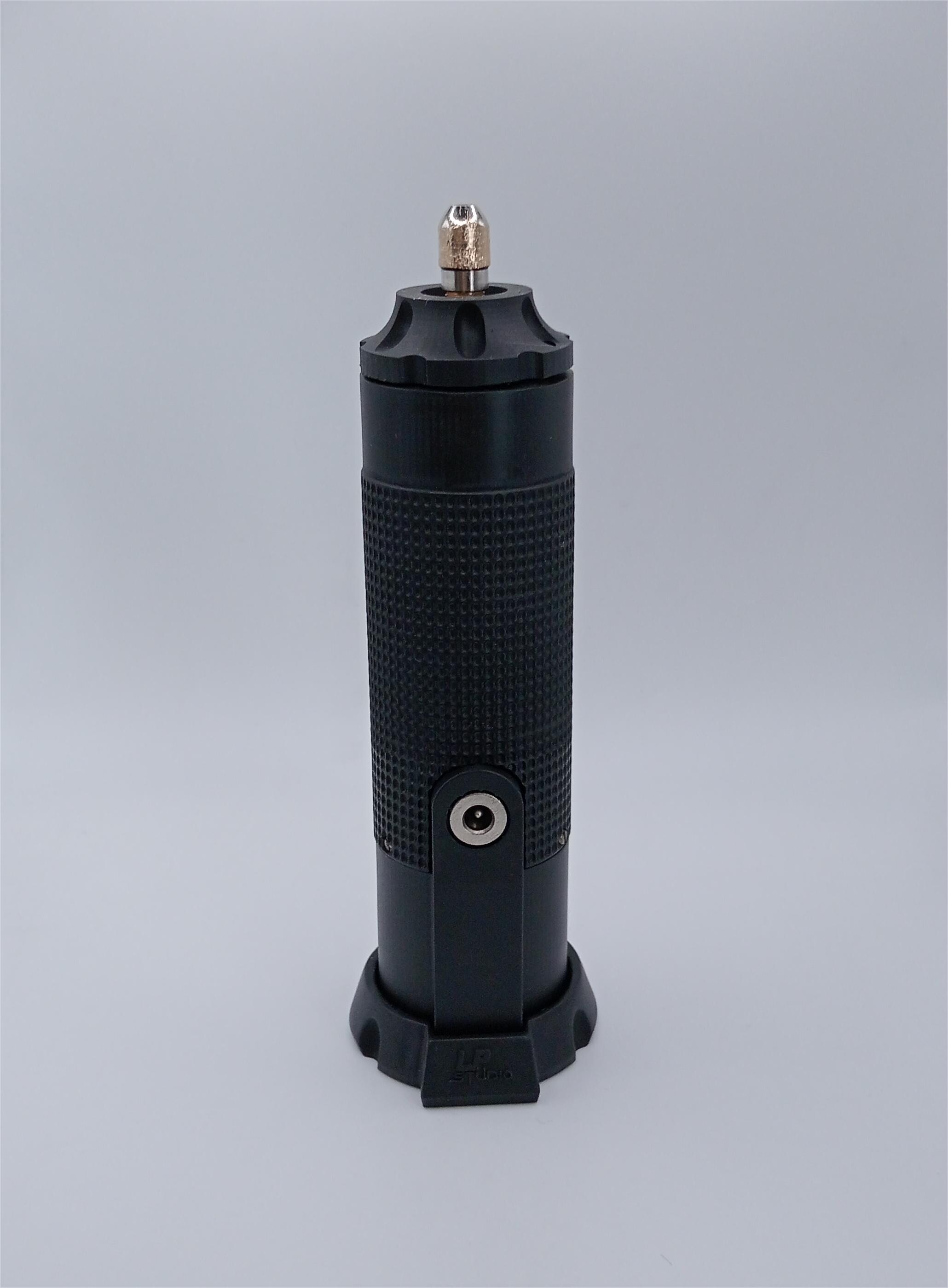

Собрал всё в корпус и получился вот такой самодельный гравёр и даже с подставкой.
