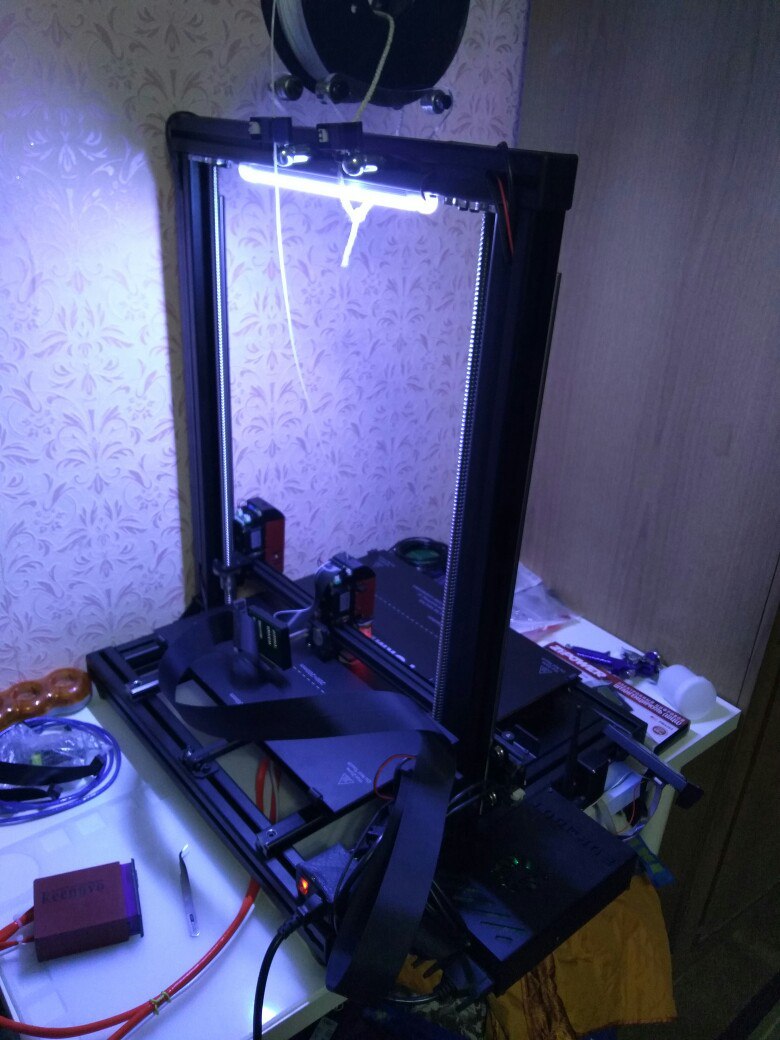

Купил я недавно принтер с поднебесной через али - Formbot T-Rex 2
проблема c Formbot T-Rex 2
При печати очень быстро и сильно двигает платформу, а стол шаткий купил пришлось подпереть шкафом, теперь все хорошо
Сразу после сборки разбил боросиликатное стекло, которое не удалось найти в Москве и пришлось ждать еще 3 недели с завода-производителя принтера. А все из-за крепления катушки, в 4 головы сильнейшие умы изобрели инновационную страховку от падений.

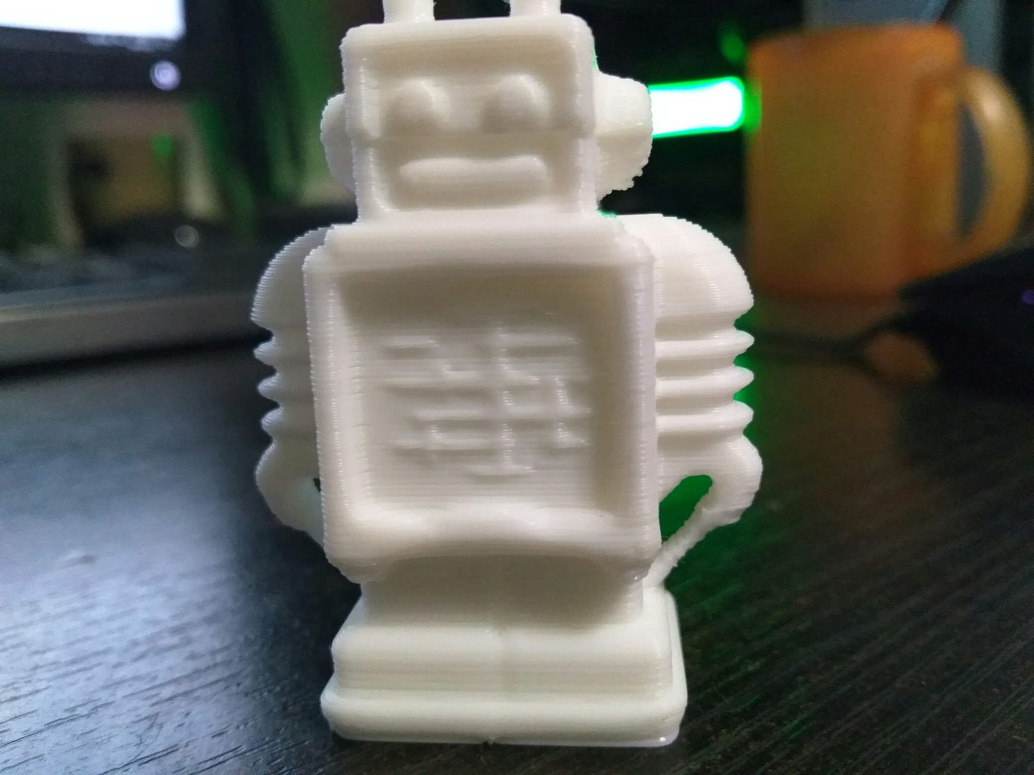

После нескольких попыток и разных настроек удалось добиться хорошего качества печати, думал что это все, можно работать
Без подложки слева, с подложкой справа, удаляется легко, насколько это возможно для PLA. И тут я подумал, надо бы напечатать брелок, как потом оказалось тестового робота из Cura. Запустил, как оказалось калибровку принтер делает каждый раз перед печатью, все шло прекрасно, но к концу печати принтер решил попробовать новый метод- давай шифтану. Вот результат.
Хотя качество печати меня устраивает, эту проблему все равно надо решать. Обратился к продавцу, на что она моментально определил, что сдвиг по оси Y и я работал в Cura. И предложил перепрошить принтер используя значения, что он мне скинул. Следственно не я первый с этим сталкиваюсь. Надеемся что и фикс отработанный и проблем в дальнейшем не возникнет, что нам покажет только время.
