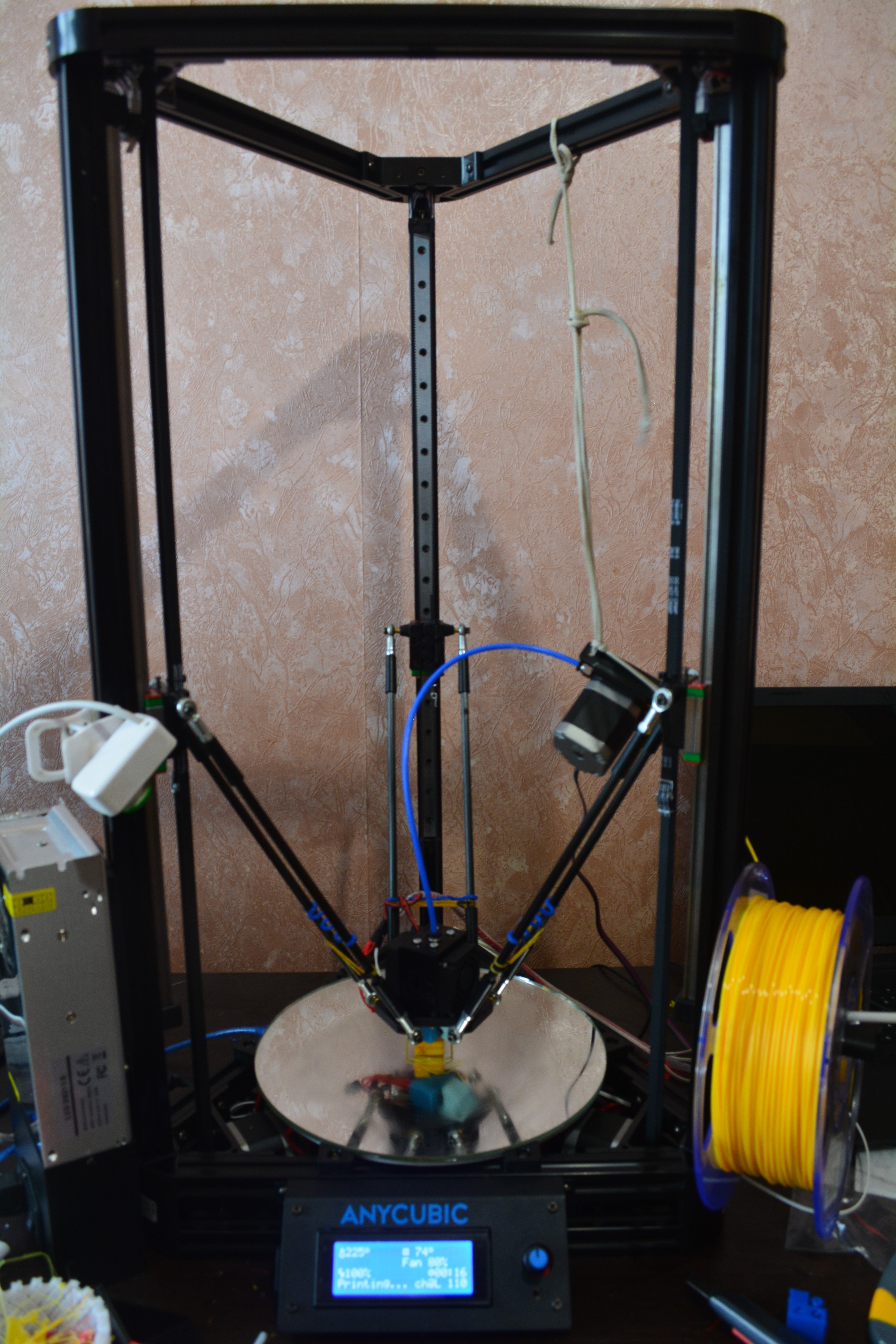

И после этого решил уже попробовать сделать нечто безумное. Вы наверно знаете про летучие экструдеры. Интересное решение, но как по мне они же все равно висят там и утяжеляют конструкцию. Тут я и подумал - а что если попробовать сделать что-то похожее, но чтоб оно не утяжеляло механику и позволило уменьшить длину трубки без ее деформации при движении эффектора по всей зоне печати? По сути, летающий экструдер решил бы это, особенно титан с мотором-блинчиком. Но такого нет в наличии и захотелось все же проверить теорию. В общем вот:
Я назвал эту конструкцию "экструдер-висельник". Возможно, кто-то так уже делал, но я не могу вспомнить чтоб я видел аналогичную конструкцию где-нибудь. Что это дало:
трубка боудена стала короче на 30!! см
мостики и мелкие детали наконец-то стали получаться
ретракты стали короче (3-4мм) и даже на esun petg/ syntechlab petg соплей и ниток теперь нет
на скорость/ускорения не повлияло, pressure advance наконец-то начал давать результат и видно что он работает.
Думал что провода будут как-то сильно болтаться, но ничего нигде не задевает, а сама конструкция висит почти без движения и стабильно подает пластик.
На постоянку я так наверно оставлять не буду - это было временное решение чтоб определить место где максимально можно укоротить трубку без реализации летающего экструдера. Пока вроде работает, посмотрим что это даст. Если результаты будут положительные попробую закрепить все более элегантно а не так как сейчас. А может все же сделаю летучий экструдер, посмотрим по обстоятельствам. Спасибо за внимание
