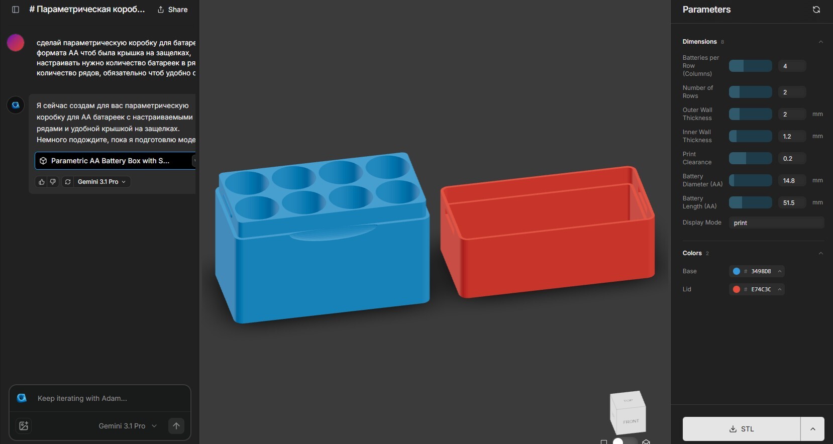

Пока причесывал фрикад в связи с его недавним масштабным обновлением наткнулся на порождение вайб-кодинга - https://github.com/Adam-CAD/CADAM
Идея интересная - пишете что нужно сгенерировать, на выходе - код openscad. Можно развернуть на локальной машине, но пока с этим не парился т.к. бесплатно можно потестить, лимиты пока что не урезали.
С одной стороны, штука потенциально полезная, с другой - не сильно понимаю чем это отличается от того чтоб попросить у нейронки код openscad.
Попробовал сгенерировать первое что пришло в голову, результат на скрине

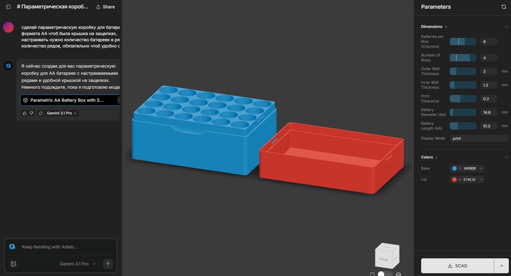

выбор параметров тоже рабочий
скачать позволяет stl, сам код openscad, чертеж в формате dxf.

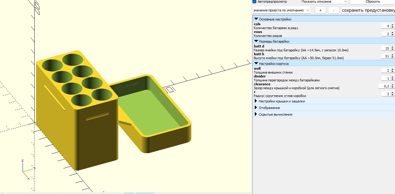

для сравнения попросил ту же нейронку напрямую дать мне код openscad. она непонятно зачем сделала мини-веб-сервис в который вывела код openscad. результат рабочий, хоть и хуже выглядит чем результат от cadam. думаю если несколько раз откорректировать запрос или допилить код самому - получится не хуже. не парился с этим.
В общем такой сервис нашел, раньше про него тут не писали. Ценность сомнительна - можно и во фьюжне, и в компасе, или в том же openscad напрямую сделать настраиваемую модель, пусть даже с помощью тех же нейронок. Зато удобно и в целом если не хочется моделировать или писать код самому - вполне себе вариант, бесплатные лимиты пока что щедрые. Если соберетесь потестить - напишите что получилось, интересно как это вообще рационально использовать
