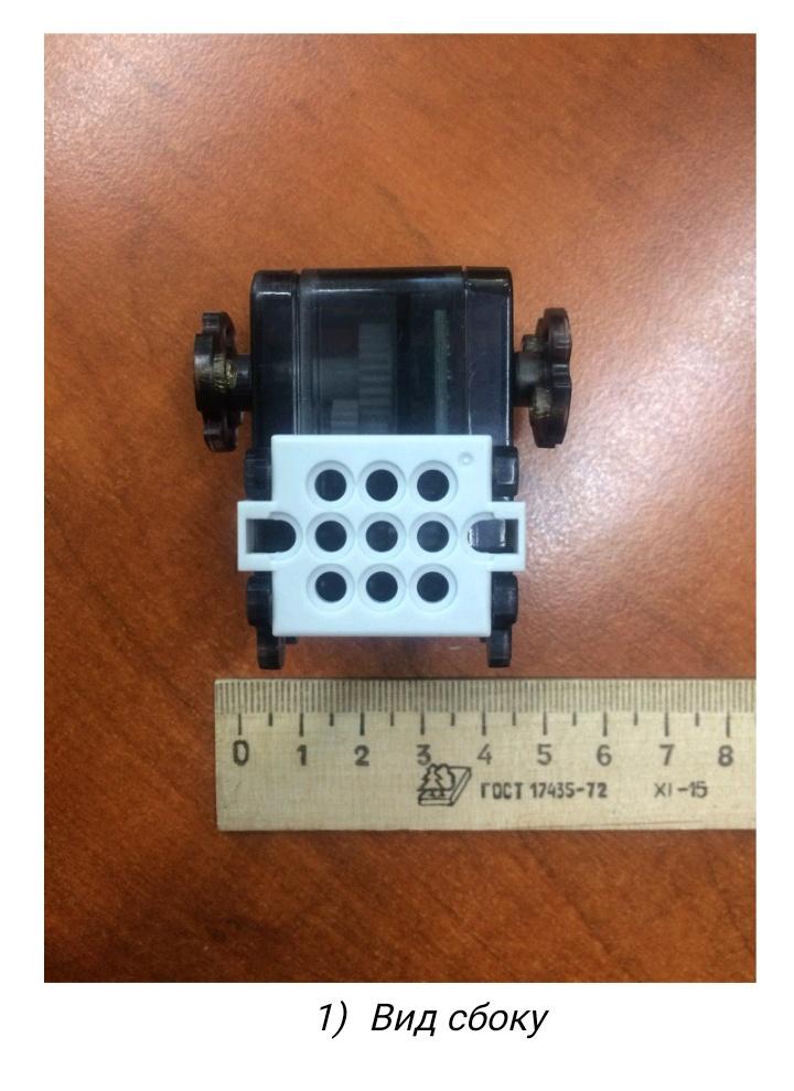

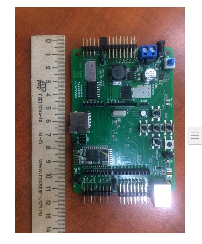

Итак, я и мой товарищ, заняли 3 или 2 место. За первое место нам сулило участие во всероссийском этапе олимпиады. Но все же мы увидели заочные задания для 'наставников'. То есть люди, за 25 дней до поездки на всероссийский этап должны успеть сделать его. Необходимо сделать робота высотой 1200мм, основные суставы должны двигаться. Теоретически если есть 2-3 принтера, можно успеть напечатать. Нужно использовать сервомоторы с крутящим моментом '6.5кгс·см ± 15% при 9В'. Ладно, допустим можно использовать редуктор, особенно учитывая угол поворота в 300гр. Но вот где взять чертежи? Нигде. Есть только фото на фоне линейки. Вот один из примеров:Что же не так? Ведь можно даже в том же Fusion360 перенести фото и отмасштабировать его и срисовать по контурам. Вот только проблема в оптике. Во-первых, фотографии не самые четкие и точные контуры не видны. Здесь можно только надеятся, что создатели серв лябят круглые числа и они действительно 60х30. А что делать со скруглениями? Или маленькими деталями на подобии ушек для крепления? Во-вторых, все же знают, что такое перспектива? Чем объект дальше, тем он кажется меньше. Тут тот же эффект. Может на сервоприводе он не так заметен, но по плате все ясно.
