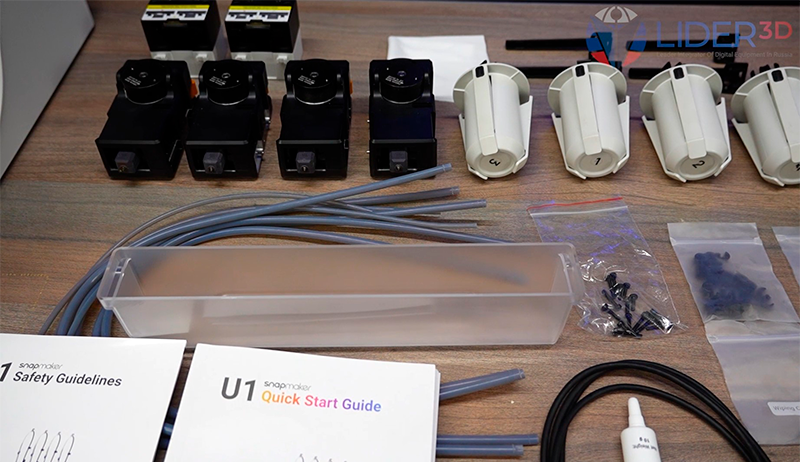

Комплектация у U1 более менее стандартная, если вынести за скобки его главную фишку: вместе с принтером вы получите коробку с необходимыми для обслуживания принтера инструментами, 4 держателя филамента, контейнер для пластиковых отходов и всякие болтики, щетку для сопла и прочую мелочевку. Обзор Snapmaker U1 наконец-то шаг вперед?

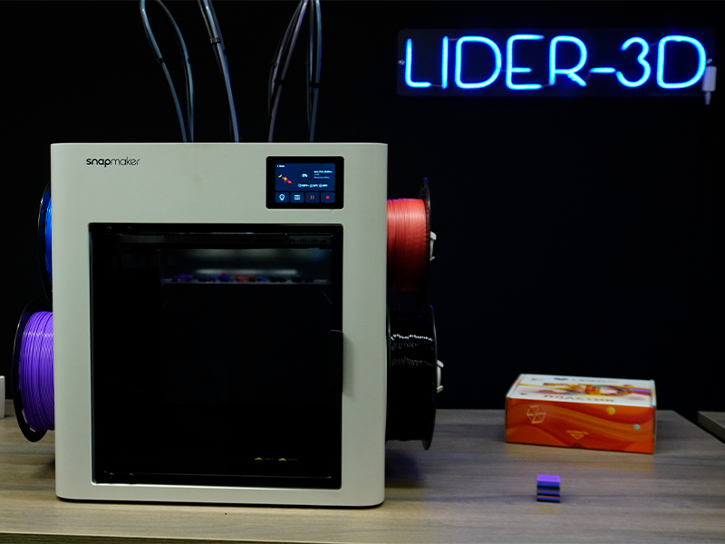

Внешне Snapmaker U1 интересен своими сквозными окнами, спереди и сзади принтера прозрачные стенки, так что принтер видно насквозь. Сверху принтер открытый, но уже есть возможность докупить верхнюю крышку. Обзор Snapmaker U1 наконец-то шаг вперед?

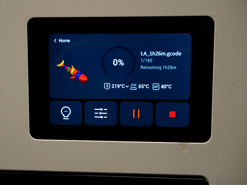

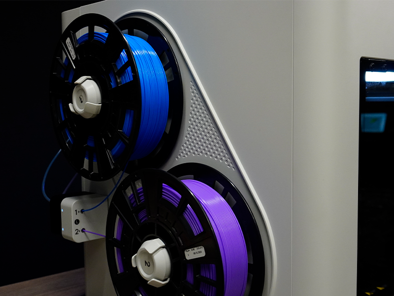

На передней части тачскрин для управления принтером, четыре катушки с филаментом располагаются по бокам принтера. Катушки кстати держаться на держателях хорошо, нанизываются на держатели с приятным кликом. Также по бокам под катушками устанавливаются устройства подачи пластика. Обзор Snapmaker U1 наконец-то шаг вперед?Обзор Snapmaker U1 наконец-то шаг вперед?

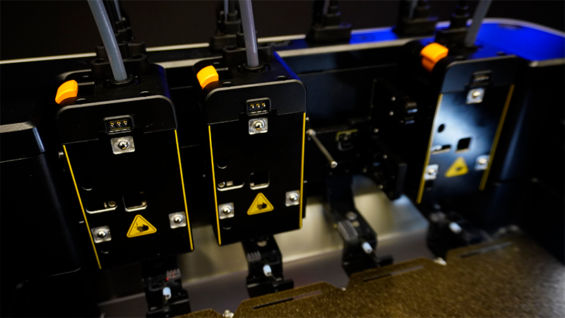

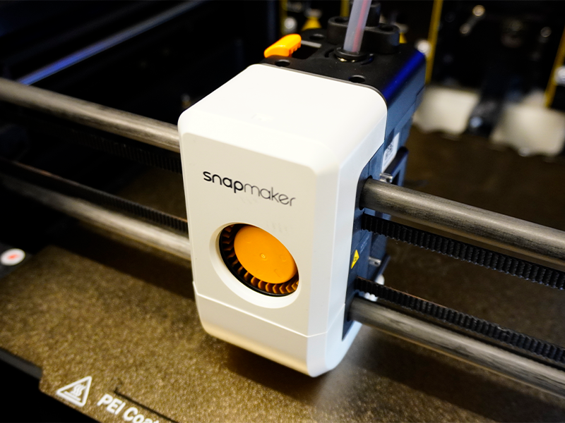

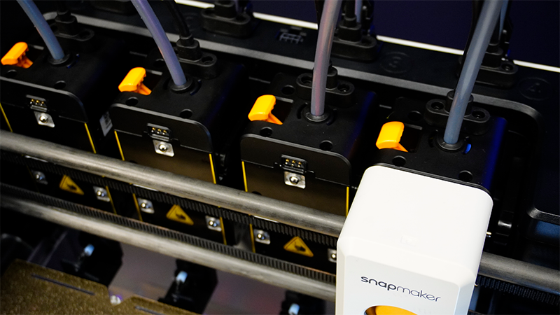

Самое необычное это конечно 4 дополнительные печатающие головы, Snapmaker U1 это tool changer 3D принтер. Почти по аналогии с Bambu Lab H2C - но в бамбу одна печатающая голова через систему Vortek меняет именно хотэнды с соплом, а U1 меняет вообще всю голову сразу. Обзор Snapmaker U1 наконец-то шаг вперед?
Кстати, собрать всё это добро воедино не составит труда, НО, очень важно внимательно читать инструкцию по ходу сборки, так как на каждой из голов есть специальный переключатель который должен быть в определенном положении для 3 печатающих голов и в другом положении для четвертой головы. Короче говоря, главное не пропустить этот конкретный шаг, а остальное довольно просто.
Смена голов является основной фишкой данного принтера, фишка эта призвана устранить главный недостаток цветной 3D-печати - огромные потери материала и времени на смену филамента. Получилось ли у Snapmaker U1? Короткий ответ да, а длинный читайте дальше.

Главная особенность Snapmaker U1 - система из четырех сменных печатающих голов. Каждая голова может быть загружена отдельным материалом или цветом. Переключение между ними происходит автоматически и занимает всего несколько секунд.
Головы фиксируются при помощи магнитно-механического механизма с точным позиционированием. Это позволяет быстро менять инструмент без необходимости сложной калибровки каждый раз. каждая из голов содержит собственный хотэнд, экструдер, подачу филамента и сопло.
Такой подход принципиально отличается от систем типа AMS, где один экструдер постоянно очищается при смене материала. Обзор Snapmaker U1 наконец-то шаг вперед?

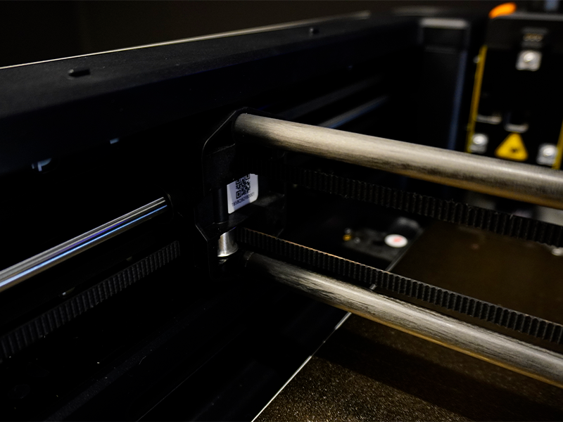

3D принтер Snapmaker U1 построен на кинематике CoreXY, что обеспечивает высокую скорость и стабильность движения печатающей головы. Максимальная заявленная скорость печати достигает 500 мм/с, а ускорение - до 20 000 мм/с².
На практике U1 действительно отлично справляется со своими задачей быстрой и мульти материальной печати. Головы меняются шустро, печать проходит без косяков, цвета не лезут друг на друга. За всё время подготовки к обзору у нас не возникло ни одной ситуации с ошибками - не было такого чтобы принтер просто намертво встал и отказался печатать, или что-то забилось. Всё прошло как по маслу.
3D принтер Snapmaker U1 построен с упором на жесткость, стабильность и высокую скорость печати. В отличие от бюджетных решений на V-slot роликах, здесь используются полноценные стальные линейные направляющие с шариковыми каретками, по конструкции близкие к системам типа Hiwin MGN. Такое решение значительно уменьшает люфты, снижает вибрации и повышает точность позиционирования

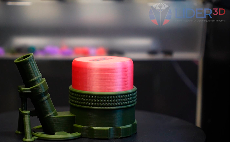

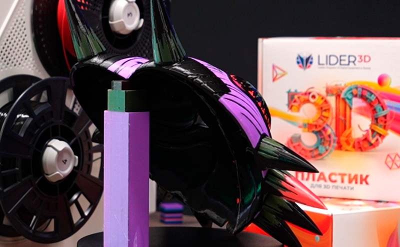

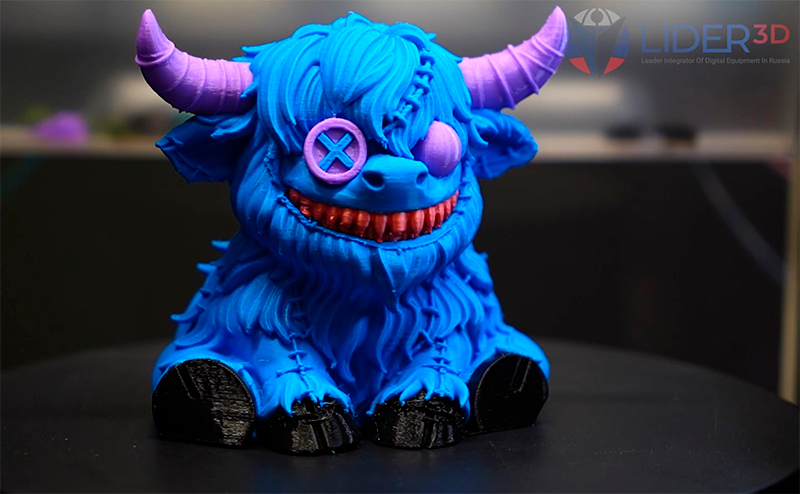

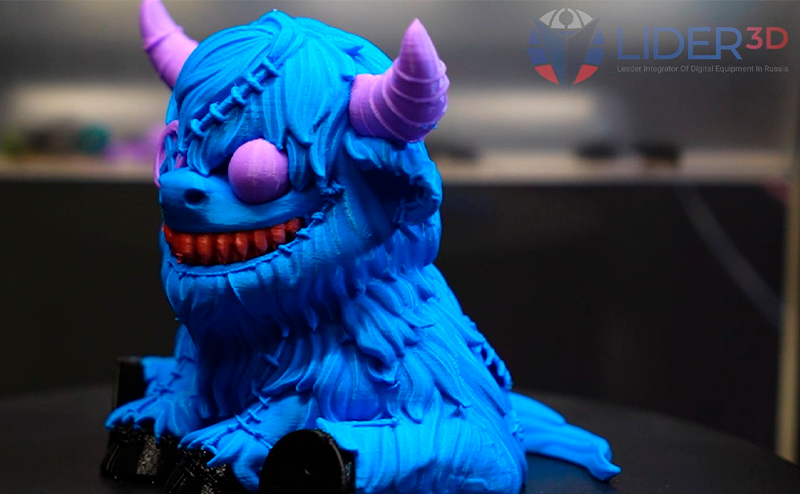

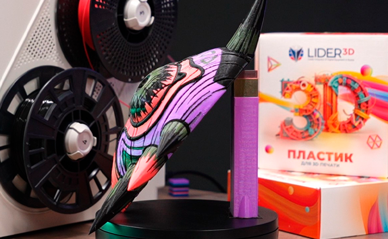

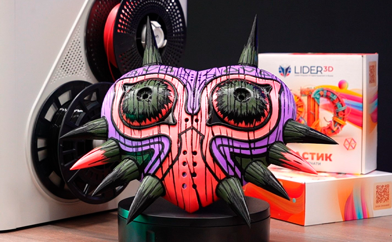

Качество печати у Snapmaker U1 находится на высоком уровне для своего класса. Особенно хорошо он проявляет себя в многоцветных моделях, где традиционные системы часто страдают от дефектов из-за очистки сопла. Пластик мы кстати использовали свой - LIDER-3D, приобрести его можно на нашем официальном сайте, а так же на всех маркетплейсах страны! Обзор Snapmaker U1 наконец-то шаг вперед?Обзор Snapmaker U1 наконец-то шаг вперед?Обзор Snapmaker U1 наконец-то шаг вперед?Обзор Snapmaker U1 наконец-то шаг вперед?Обзор Snapmaker U1 наконец-то шаг вперед?Обзор Snapmaker U1 наконец-то шаг вперед?
