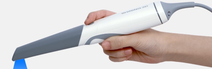

В сентябре 2021 года передовой разработчик стоматологического цифрового оборудования Shining 3D анонсировал новую модель интраорального сканера Aoralscan 3. Производитель продолжает серию Aoralscan лучшим, по мнению создателей, сканером для стоматологии.
Чем отличается новый 3D сканер от предыдущих моделей? Для кого предназначен новый Aoralscan 3? Как использовать оборудование в стоматологии? В этом обзоре мы знакомимся с новинкой Shining 3D.
Shining 3D регулярно проводит собственные исследования и оптимизирует свое стоматологическое оборудование. Новый Aoralscan 3 позволяет быстро и точно получить данные о пациенте, а возможности интеллектуальной обработки данных делают сканирование простым для новичков и профессионалов.
Aoralscan 3 может применяться при широком спектре клинических показаний. Основное применение 3D сканера - ортодонтическое лечение, но также оборудование может облегчить диагностику и определиться с планом лечения при реставрации зубов и хирургических вмешательствах.

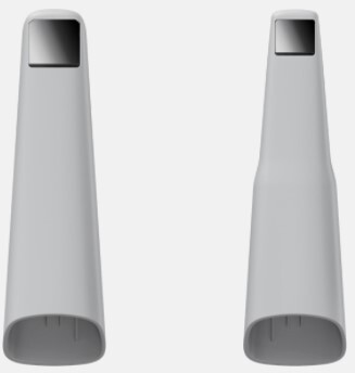

Aoralscan 3 весит всего 240 г, что позволяет работать без усталости. Система съемных наконечников имеют уменьшенный размер для более комфортной работы с пациентами. 2 размера автоклавируемых наконечников позволяют сканировать ротовую полость маленьких и взрослых пациентов.

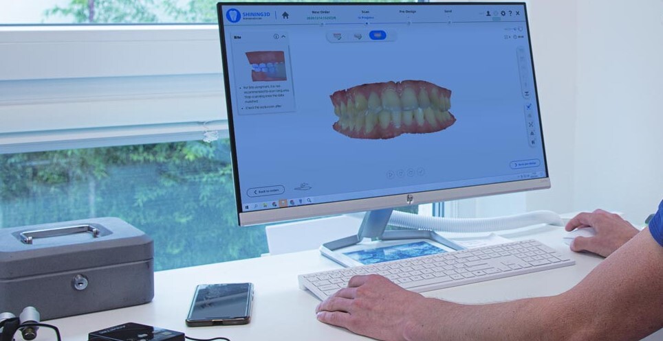

Программное обеспечение
Shining 3D является пионером в области разработки оборудования и программного обеспечения для стоматологии. Производитель предлагает собственное ПО с широким функционалом, которое также может экспортировать данные в Exocad.
Сканирование

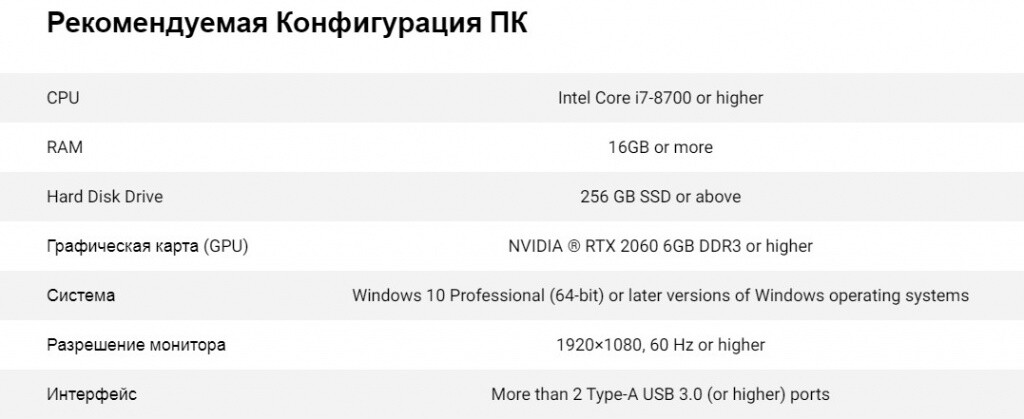

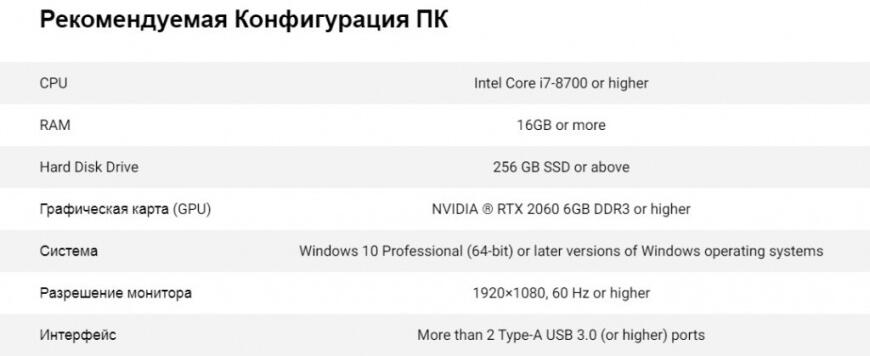

Прежде чем начать сканирование, пользователям необходимо установить программное обеспечение и ввести лицензионный ключ. Для работы потребуется ПК, к которому будет подключаться сканер.
Калибровка
Калибровка сканера не требуется, поэтому пользователь может сразу же приступить к процедуре сканирования.

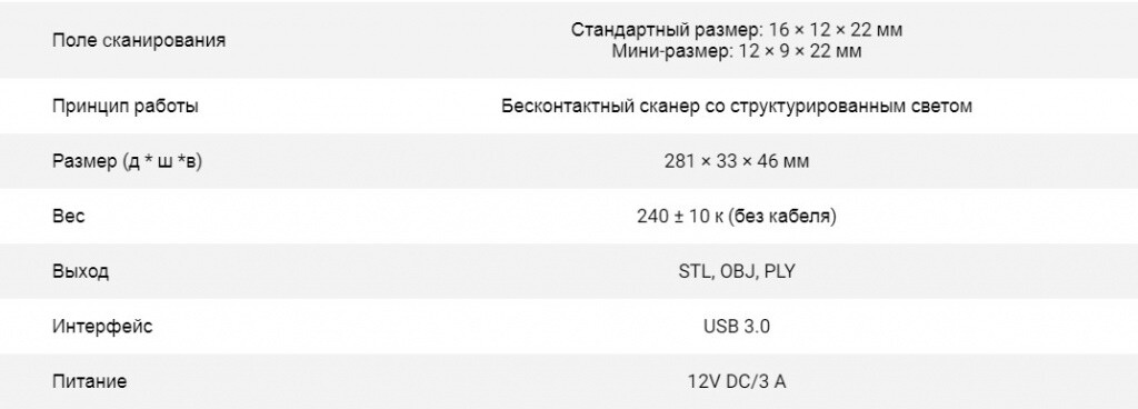

Aoralscan 3 имеет достаточно большую область сканирования 16х12х22 мм с насадкой для взрослых пациентов и 12х9х22 мм с насадкой для маленьких пациентов. Большая глубина сканирования позволяет использовать оборудование в лечении пародонтита, так как захватывает область десен и позволяет оценить глубину поражения тканей.
Наконечники для сканирования тоньше и длиннее на 15%, чем у предыдущей модели, и кроме того имеют автоматическую защиту от запотевания, что позволяет получить качественный результат. Сменные наконечники могут проходить до 100 циклов автоклавирования.
Скорость Aoralscan 3 также возросла. На полное сканирование одной челюсти необходимо всего 25 секунд, а на полную дугу - 1 минуту.

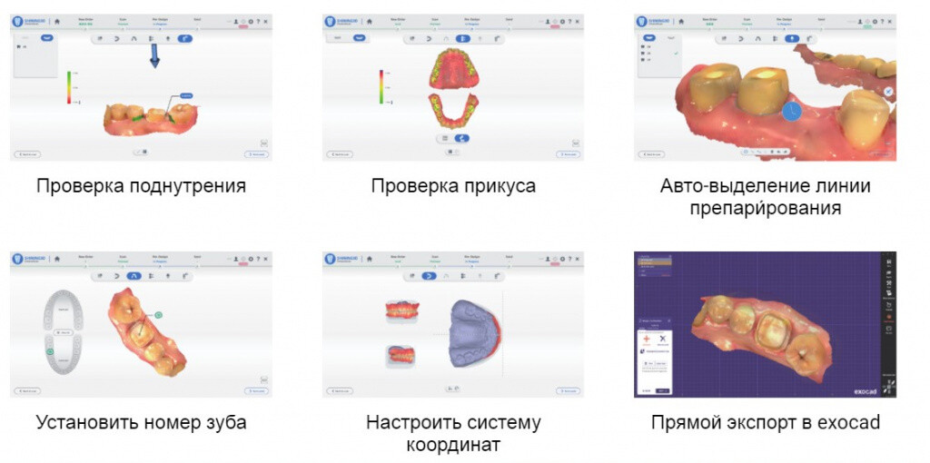

Shining 3D предлагает своим пользователям набор клинических инструментов, которые помогают стоматологам предварительно обработать полученные данные и оценить результаты. Врач может определить линию прикуса, пронумеровать зубы, настроить систему координат и экспортировать данные в программу для стоматологов Exocad.
Производитель планирует расширить функционал своего программного обеспечения. В разработке находятся модули для орто моделирования, где можно будет показать пациенту результат его лечения, а также функция автоматического создания отчета о ротовой полости, который будет давать представление о наличии кариеса, зубного камня, пигмента, а также отсутствия зубов.Новинка Aoralscan 3 • Стоматологический 3D сканер от компании Shining 3D • АнонсИсточник фото: www.shining3d.com
