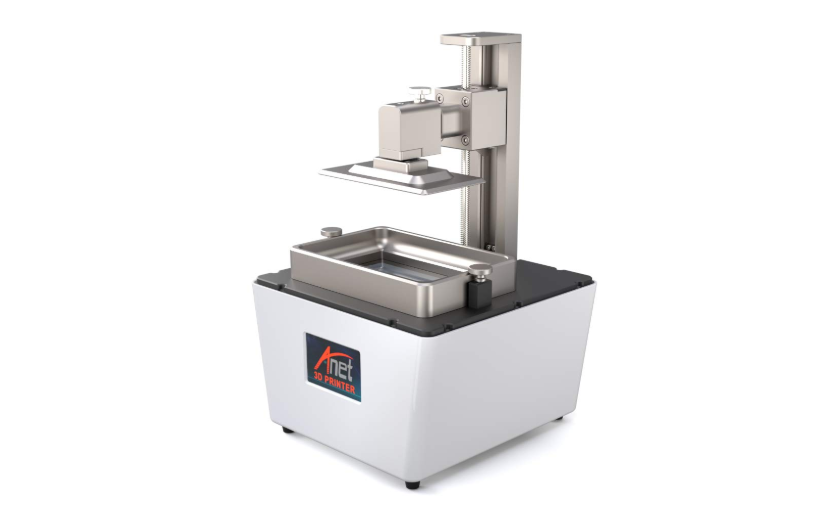

Обновление ассортимента фотополимерных 3D-принтеров Anet
Модель N4 продуманная, полностью собранная и готовая к работе 'из коробки'.

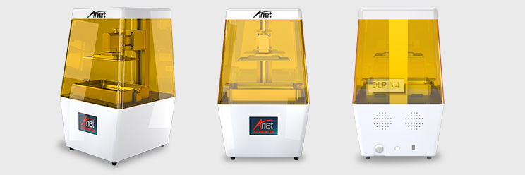

Достаточно хорошо известный производитель Anet3D, знаменитый своим бестселлером Anet A8, выпустил линейку новых 3D-принтеров. Младшая модель в линейке - фотополимерный принтер Anet3D DLP N4 - оснащена фрезерованными столом для печати и емкостью для полимера (ванной). Светозащитный колпак предохраняет смолу во время печати от излишней засветки.

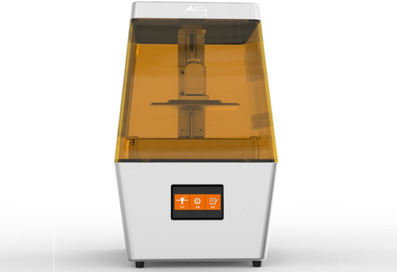

Управляющий дисплей: 5.5' сенсорный цветной экран

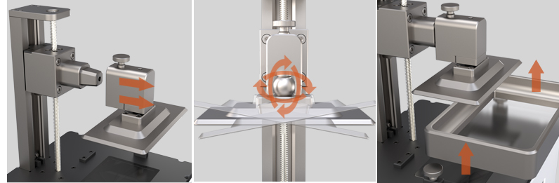

Отличительная особенность принтера - наличие металлических направляющих, фурнитуры, специального крепления, облегчающего демонтаж и юстировку 'головы'.
Использованное ноу-хау позволяет одним движением снять-поставить стол с моделями, и выставить его в уровень ванночки.

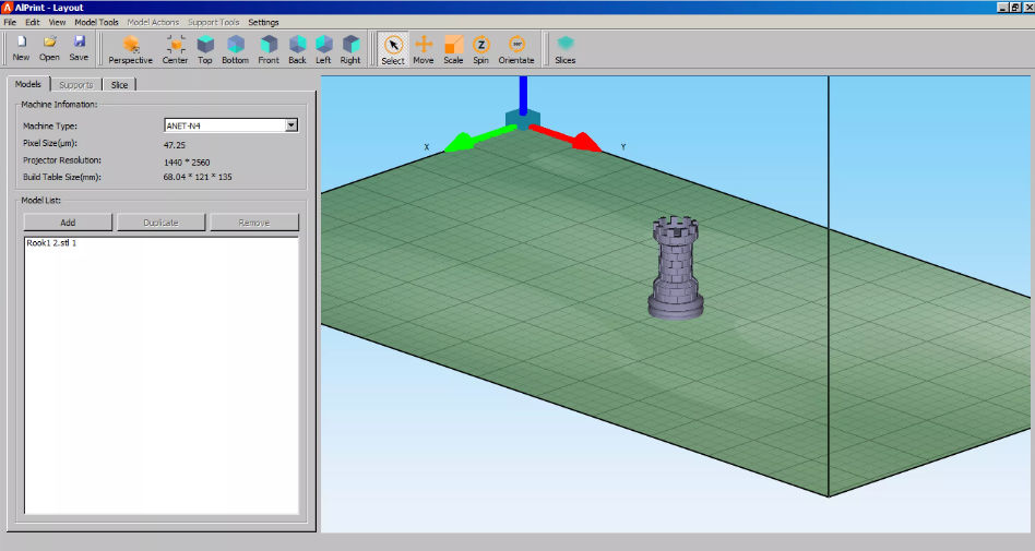

Скриншот интерфейса слайсера ALPRINT - одного из самых быстрых, продвинутых и простых в использовании слайсеров.

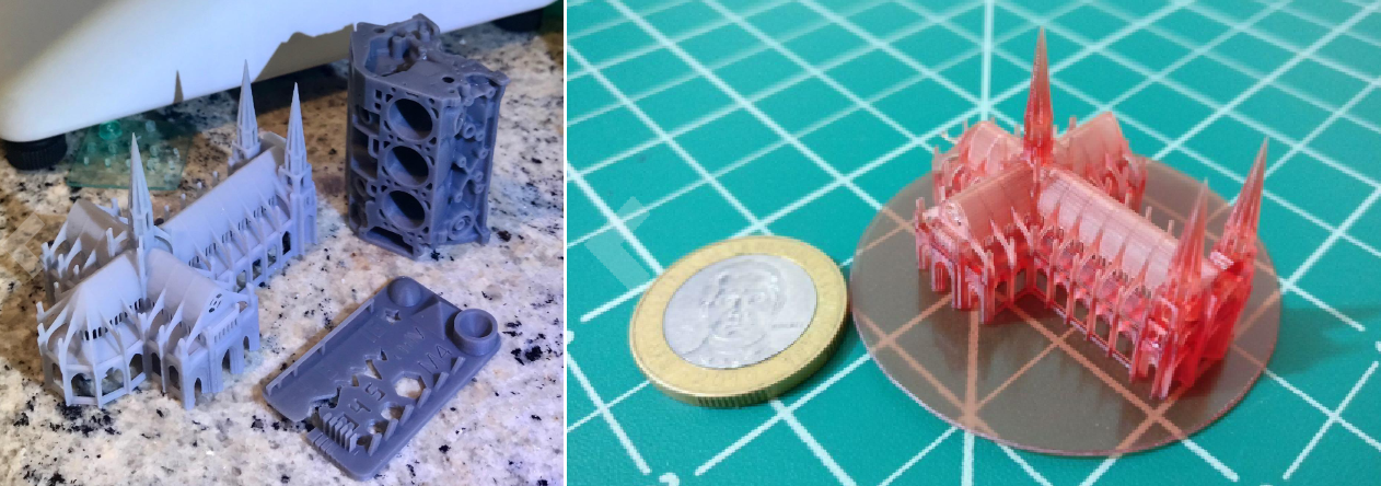

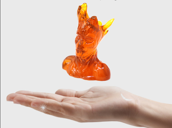

Первые отзывы пользователей положительные, подтверждают качество печати и возможность работать 'из коробки', а также достижимую толщину слоя 30 микрон. При таких параметрах печати и разрешении не видны глазом следы слоев и пикселей после печати, для моделей не требуется постобработка (за исключением удаления поддержек при необходимости). Пользователи отмечают тишину работы принтера, а также снижение мощности UV LED модуля c 50W до 40W в настройках, что позволяет продлить долговечность матрицы. В отличие от бюджетных моделей фотополимерных принтеров (Longer3D, Sparkmaker3D), Anet N4 имеет более высокое разрешение и качество печати, и более мощную матрицу.
