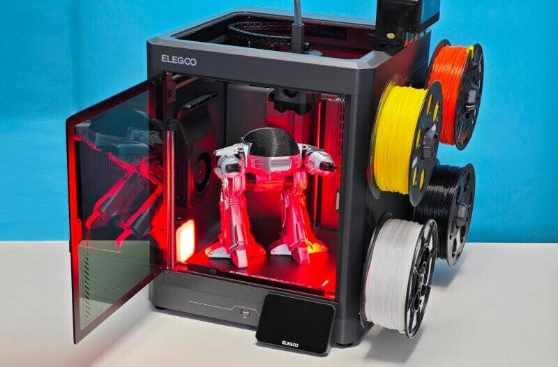

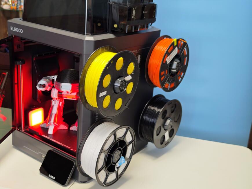

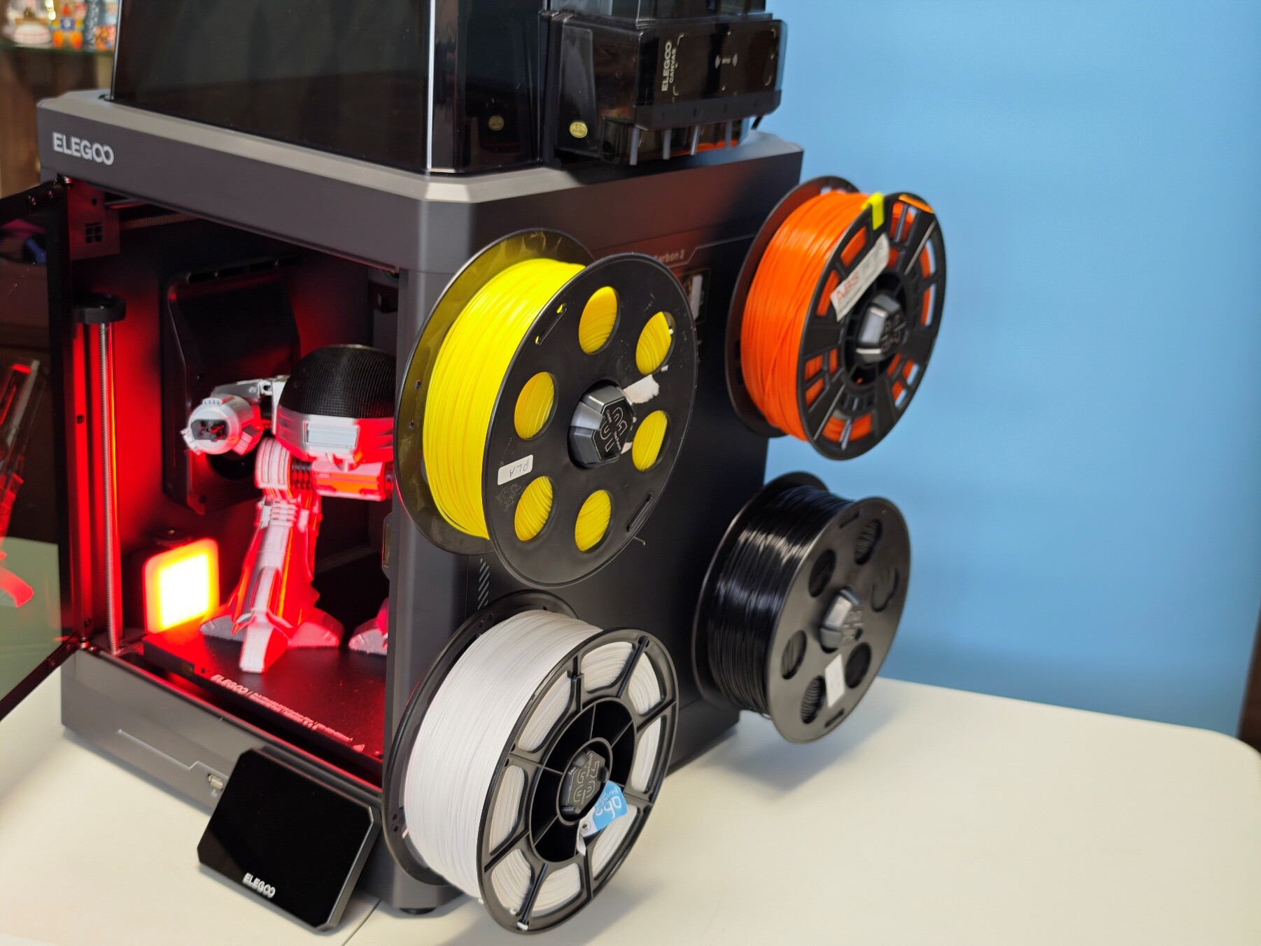

Обновил принтер, хотел поделиться впечатлением. Речь пойдет про новый 3D принтер Centauri Carbon 2 Combo от ELEGOO, который отличается от предыдущего поколения Centauri Carbon Canvas-станцией на четыре катушки с автоматической сменой прутка.
3D принтер ELEGOO Centauri Carbon 2 Combo: цветная печать из коробки (обзор
За проектом наблюдаю давно, и честно скажу, все ждал такую AMS/Canvas-станцию для первого поколения. Но бренд решил выпустить отдельный принтер (второе поколение) для цветной печати. Появились новые «фишки», новые возможности печати, плюс преимущества старого поколения.

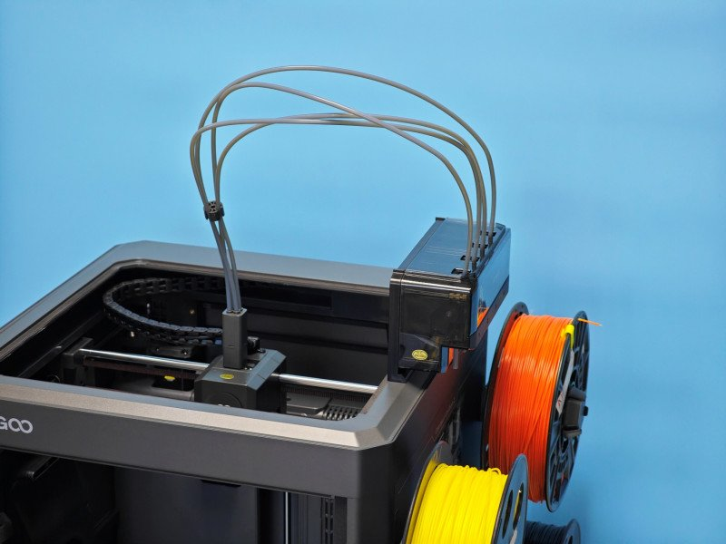

Четыре катушки крепятся непосредственно к правой боковой стороне корпуса принтера. От них отходят четыре тефлоновые трубки, которые соединяются в системе Canvas и подаются к хотэнду.
Смена филамента происходит автоматически по программе/по команде, есть RFID система для учета типа филамента/профилей печати, есть автоматическая смена при завершении катушки. При смене идет прочистка сопла от «отходов» — от предыдущего цвета, отсюда повышенный расход пластика и увеличение времени печати.

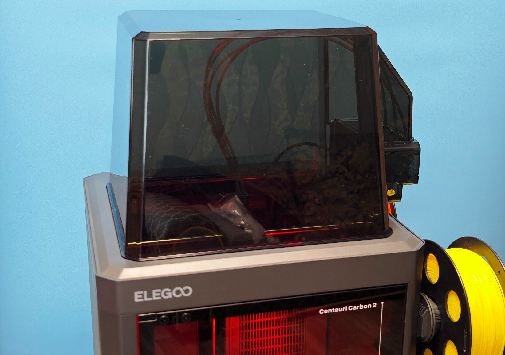

Колпак, конечно, не смотрится органично, но служит как для удержания тепла (внутри циркуляция воздуха, отчистка, вентиляция с жалюзи), так и для снижения шума. Кстати, большой плюс, что колпак цельный, не нужно собирать из кусков, как было на некоторых 3D принтерах. И не нужно самому колхозить - приподнимать крышку.

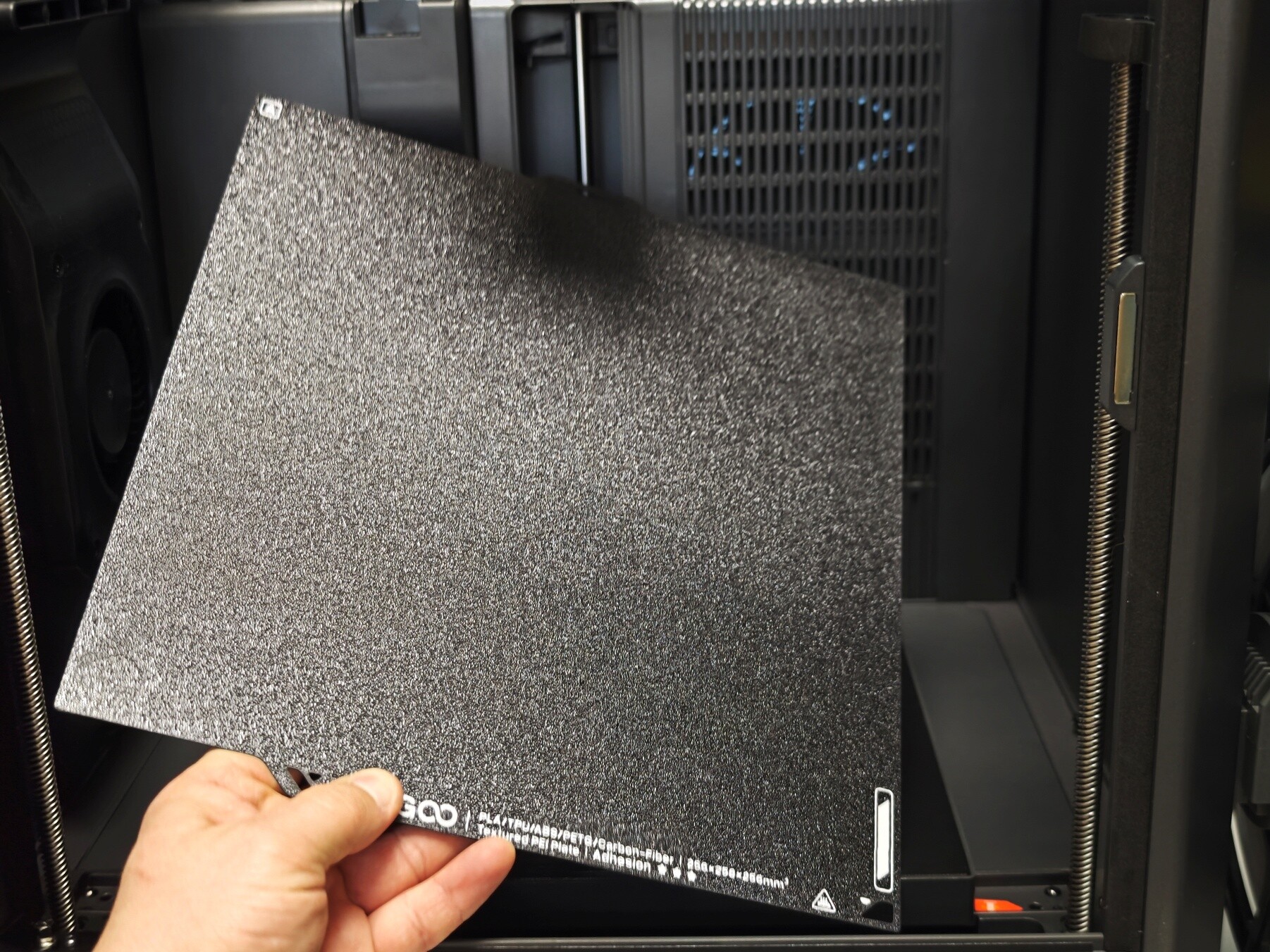

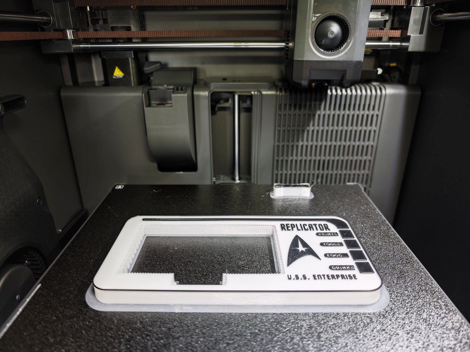

Двусторонняя PEI пластина в комплекте, стальная с фактурным покрытием. Жирный плюс на мой взгляд, практически нет проблем с адгезией. Аналогичная пластина у СС первого поколения (взаимозаменяемые по размерам и толщине). Также подходят аналогичные PEI пластины от Bambulab (256х256 от Р1/Р2, по размеру подходят, будут чуть-чуть меньше по форме стола, стоят 400-500-600 рублей за пластину).

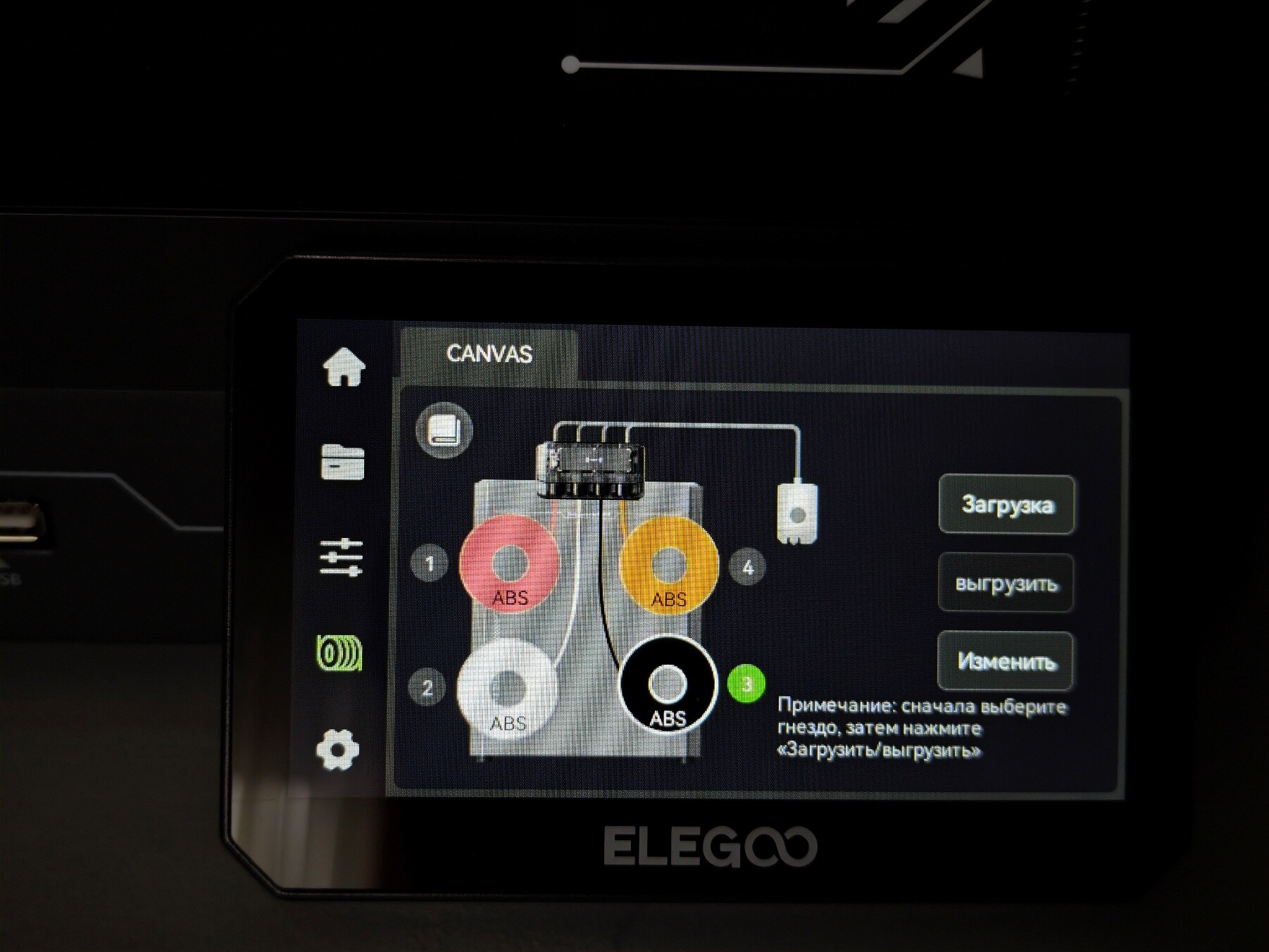

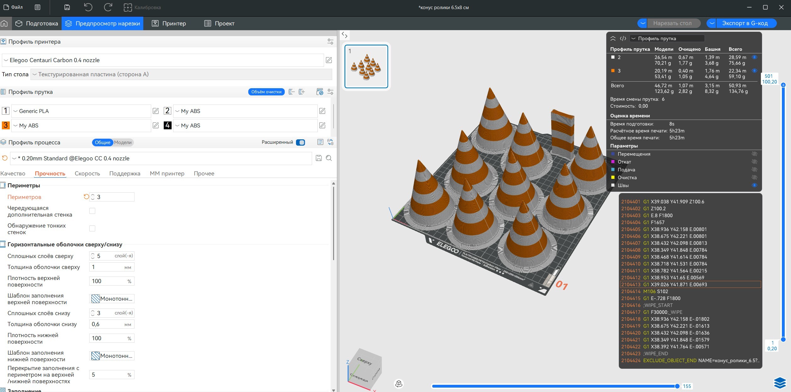

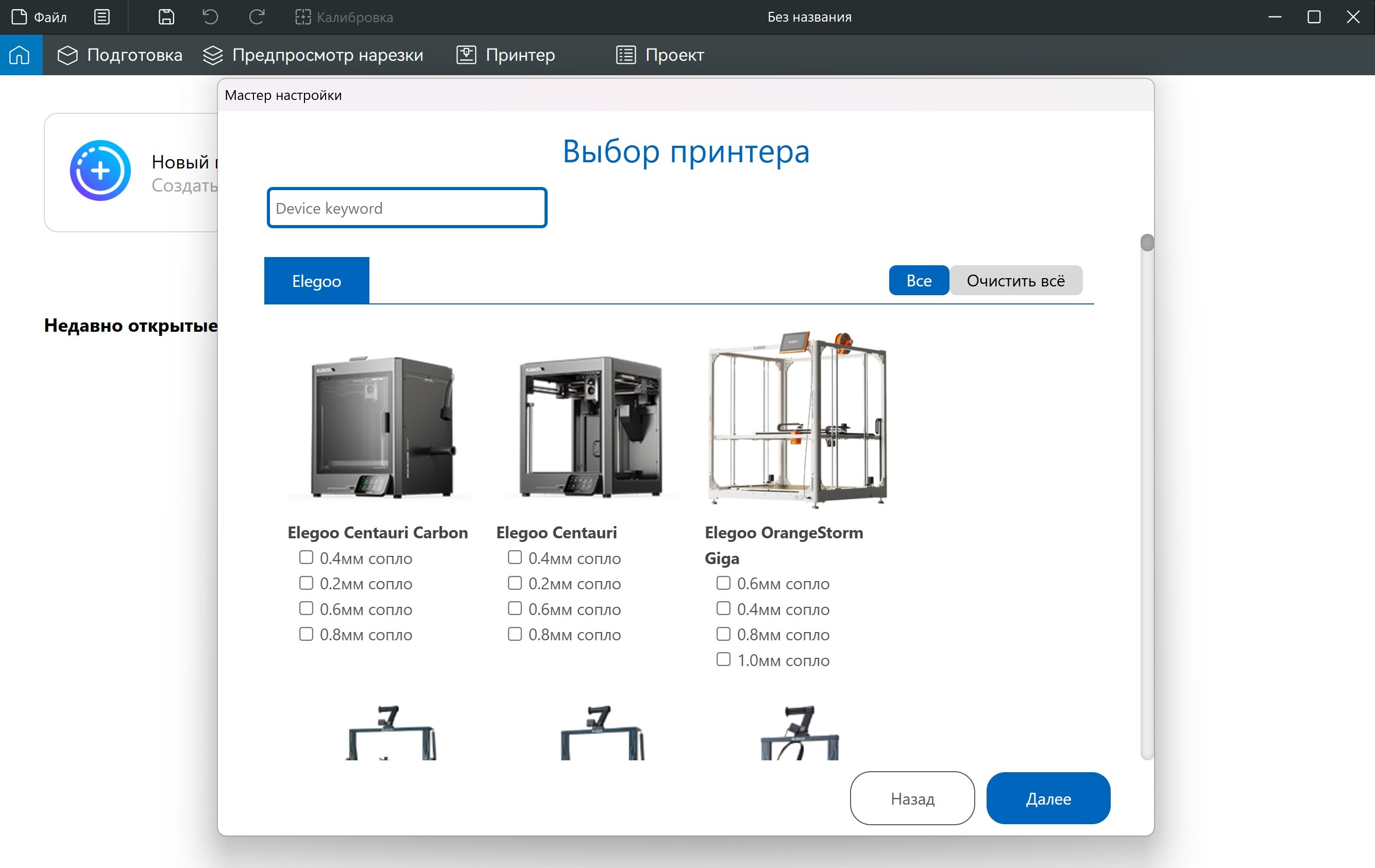

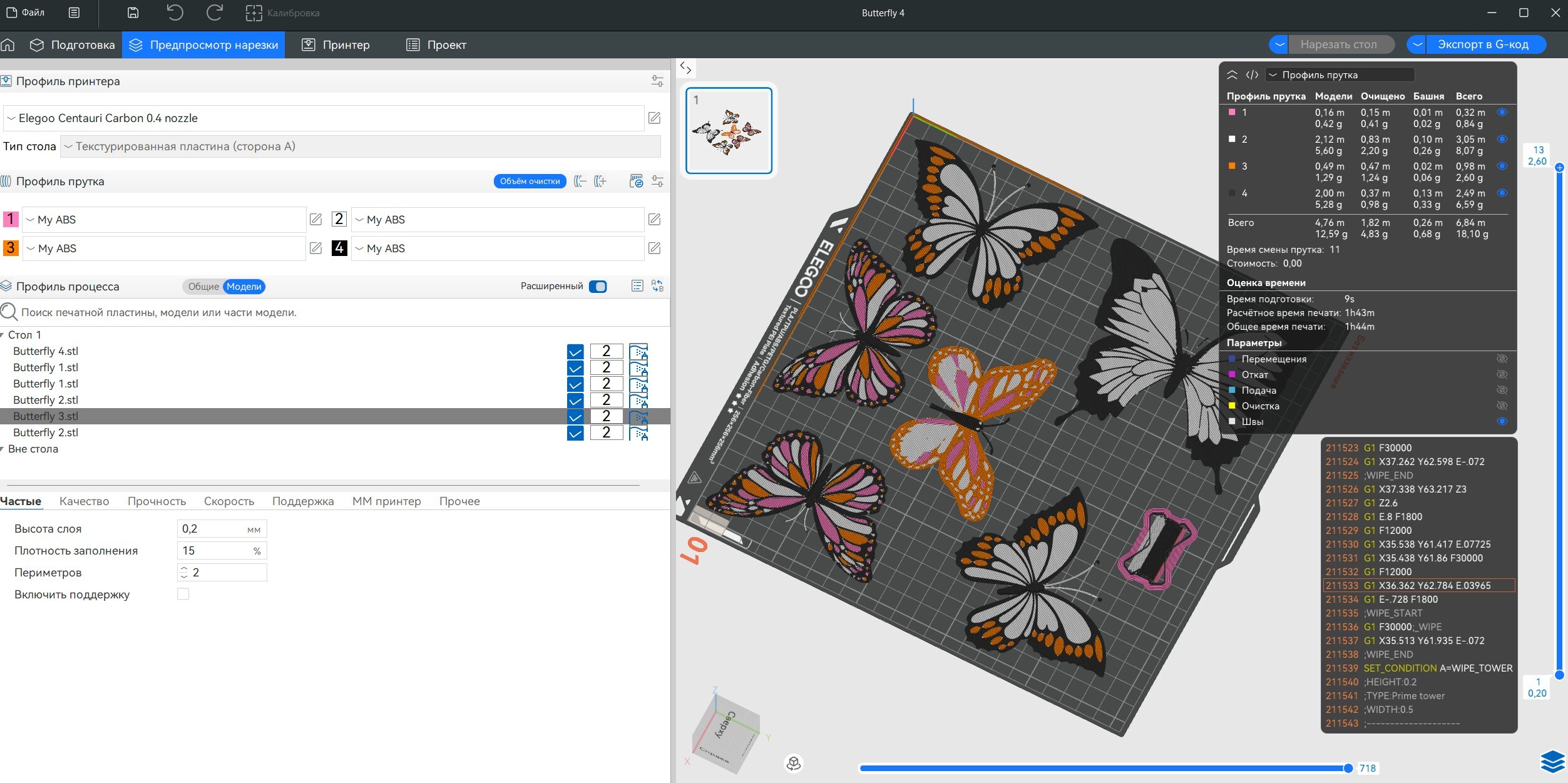

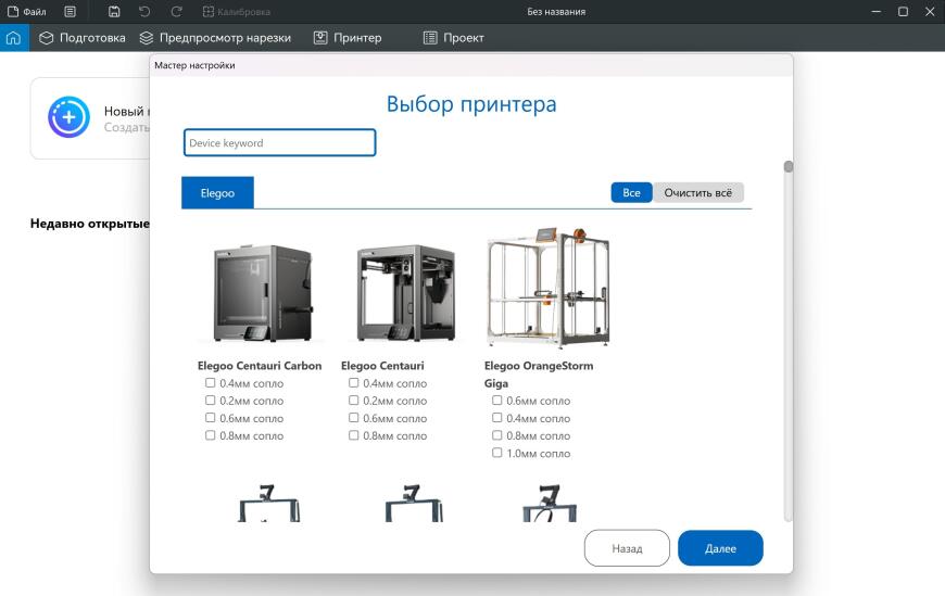

Производитель рекомендует использовать ElegooSlicer. Для этого слайсера (а это OrcaSlicer) предусмотрены профили, позволяющие работать с данной моделью принтера без дополнительных настроек. Я установил ElegooSlicer, выбрал в меню профиль машины «Elegoo СС2», добавил нужные типы филаментов. Этот же тип филамента указываем при загрузке в Canvas станцию. Есть возможность удаленного подключения через WiFi (в домашней сети или через облако).

— При использовании фирменного филамента ELEGOO принтер СС2 через RFID-метки автоматически определяет их тип/цвет, настраивает соответствующие профили. Еще не пробовал, но такая функция есть.

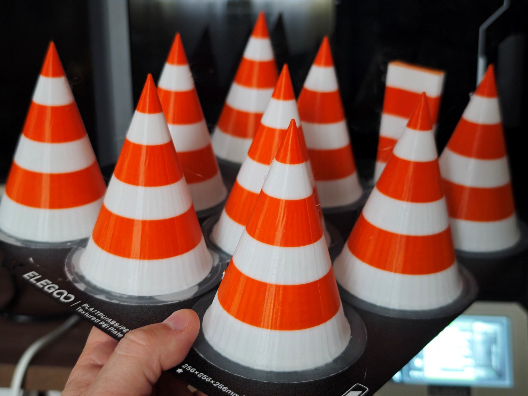

Собственно говоря, долго ходить не надо. Простой тест с двумя цветами.
Заправил старый ABS, не сушил (чуть сопливит). 2 часа на 9 конусов высотой 10 см. Внимание от пользователя во время печати не требуется. ABS не отклеивается от подложки, все чётенько. Видно, как строит башенку для очистки филамента.
Еще пример печати. Раньше мне приходилось делать паузу и руками менять филамент на катушку другого цвета. Теперь могу запустить и забыть.

Пример раскрашивания моделей в самом слайсере.

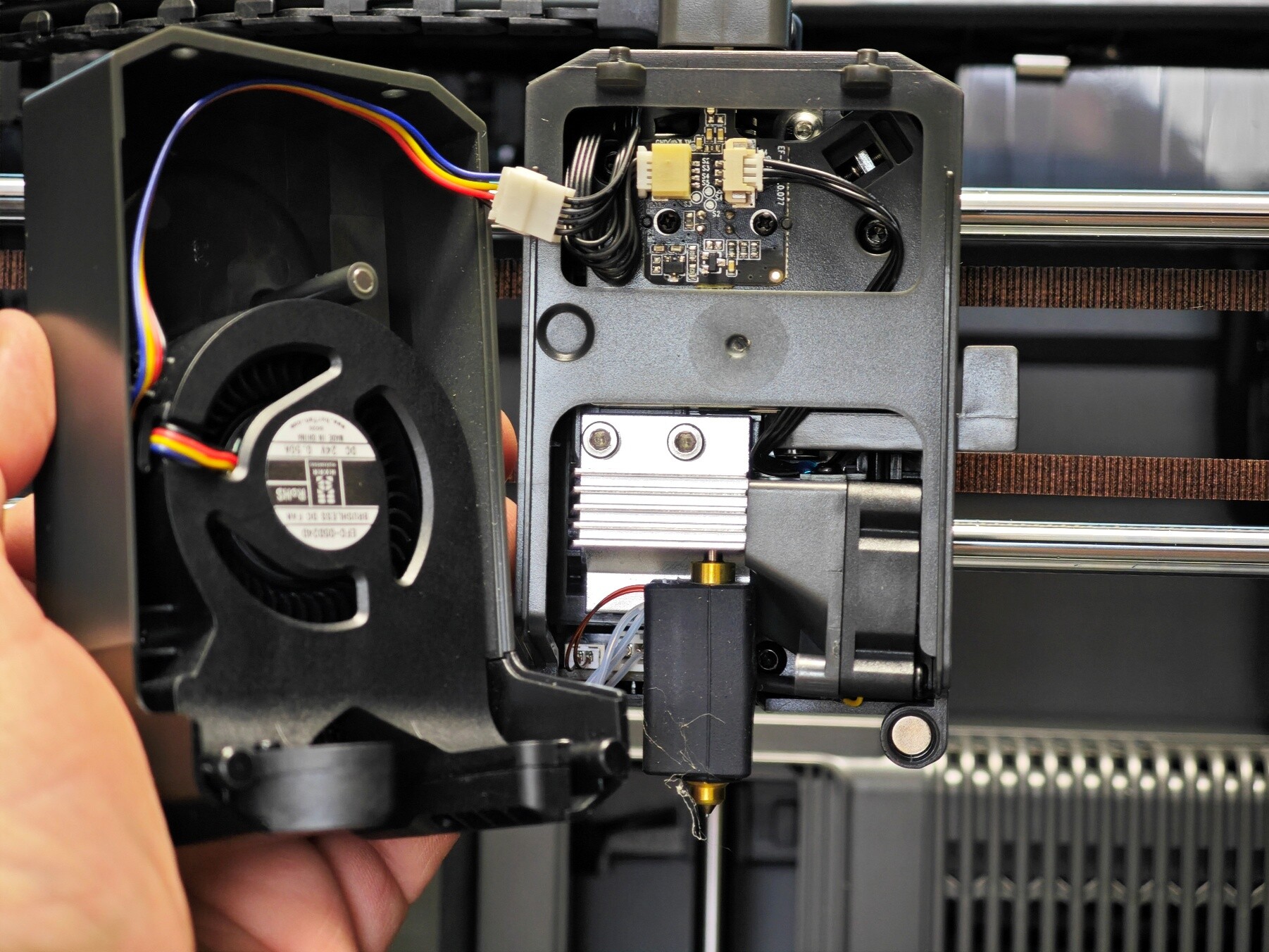

Про хотэнд. Тут директ-экструдер, но подача пластика идет по тефлоновым трубкам. Удобно обслуживать, если что.
