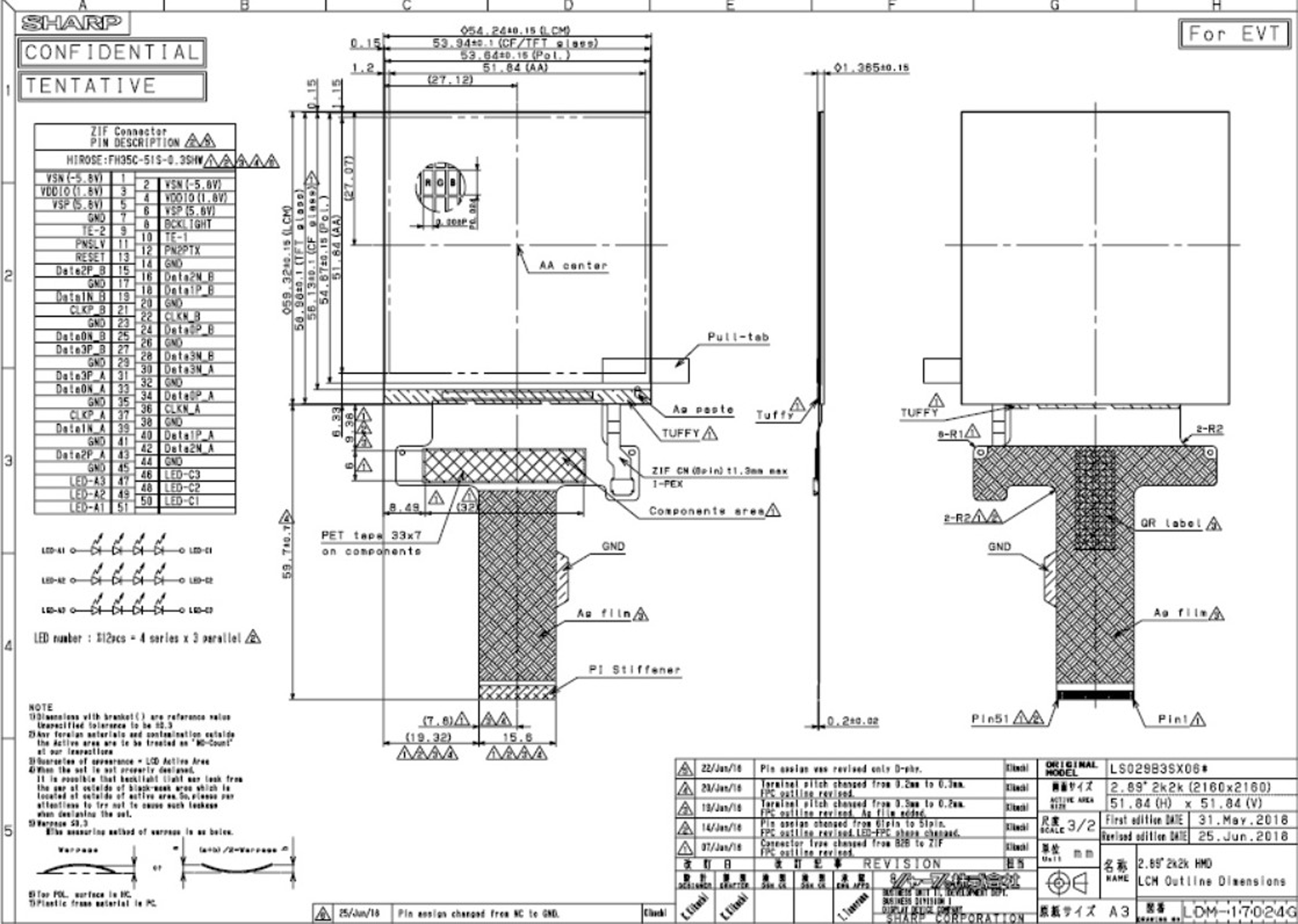

Новый зверь на горизонте 24 micron LS029B3SX06 LS029B3SX06A
LS029B3SX06 2.9 inch, 2160×2160 1053 пикселей на дюйм: Возможно самый идеальный вариант для моего проекта SJP. LCD 3D printera
Я планировал использовать LS029B3SX02 2.9 inch, 1440×1440 . а тут этот зверь на горизонте. жаль только пока нет для него драйвер платы :-(
Точность почти в 4 разы выше в сравнении с LS055R1SX04 LS055R1SX03 . хоть и общий размер дисплея меньше.
Немного технических данных . ТУТ <-----
Возможно и можно запустить этот дисплей на MIP LCD Controller 358870XBG .если кто то понимает как, прошу сообщить.
