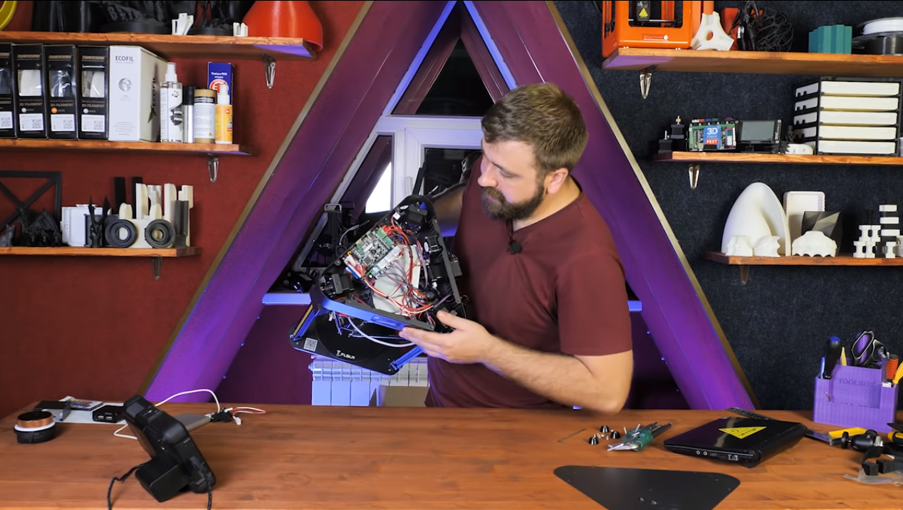

УДИВИТЕЛЬНЫЙ ДЕЛЬТА 3D ПРИНТЕР Delta Flsun Q5Внутри, под капотом, стоит 32-битная плата Robin Nano версии 1.2. Для Дельты 32 бита являются жизненно необходимыми. Да, в теории, 8-битные тоже кушают, но вопрос в скорости печати. То есть восьмибитка при 50-60 мм/с начинает захлебываться, и появляются, так называемые, “фризы”.
УДИВИТЕЛЬНЫЙ ДЕЛЬТА 3D ПРИНТЕР Delta Flsun Q5Блок питания 250 Ватт, 24 Вольта. По проводке никаких претензий нет.
УДИВИТЕЛЬНЫЙ ДЕЛЬТА 3D ПРИНТЕР Delta Flsun Q5Единственное - драйвера. То есть, на всех трех драйверах по башням стоит МС 2208 версии 2, а на фидере - А4988.
УДИВИТЕЛЬНЫЙ ДЕЛЬТА 3D ПРИНТЕР Delta Flsun Q5Это, честно признаться, спорное решение. Дело в том, что он издает мерзкий звук. При работе принтера движка практически не слышно, а при откате - слышен этот звук. Это вас очень быстро выведет из себя и вы, скорее всего, побежите ставить 2208.
