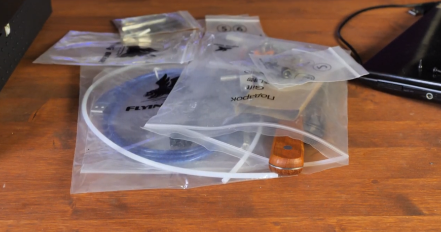

Принтер упакован в пупырчатую пленку, которая полностью запаяна снаружи. Даже если коробка поплывет до вас из Китая, то она не промокнет. Внутри все отлично, по упаковке вопросов никаких нет.
Комплектация тоже богатая, после сборки остается крепеж, всякая мелочевка, термоблок, инструмент мелкий, шпатель, провода, хомутики и т.д.

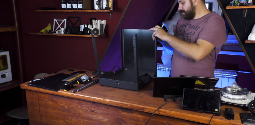

Сборка. Хоть и есть официальное видео, от Flying Bear, как собирается принтер, я бы, всё-таки, рекомендовал статью от "Амперки". Благодаря этой статье сборка идет веселее и бодрее.
Потратил на сборку где-то одну "Ведьму из Блэр" и одну десятую от "Астрала" (люблю фильмы смотреть и время меряю в них).

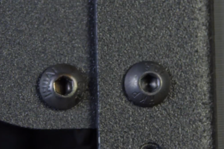

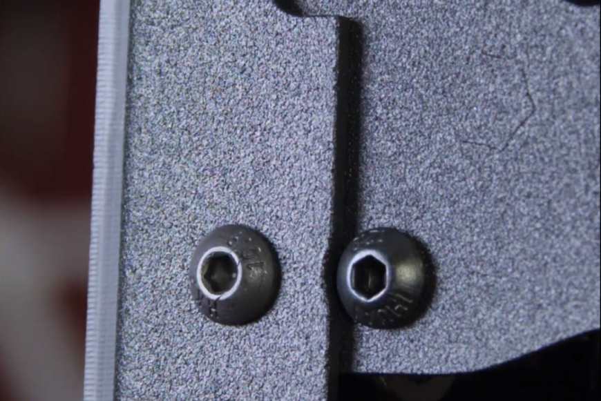

Нюанс при сборке, не во всех уголках нарезана резьба M3, всё-таки метчик М3 не такой инструмент, который есть у каждого дома, поэтому будьте аккуратней и внимательней. На месте производителя я бы ужесточил ОТК, т.к. пришлось нарезать резьбу.

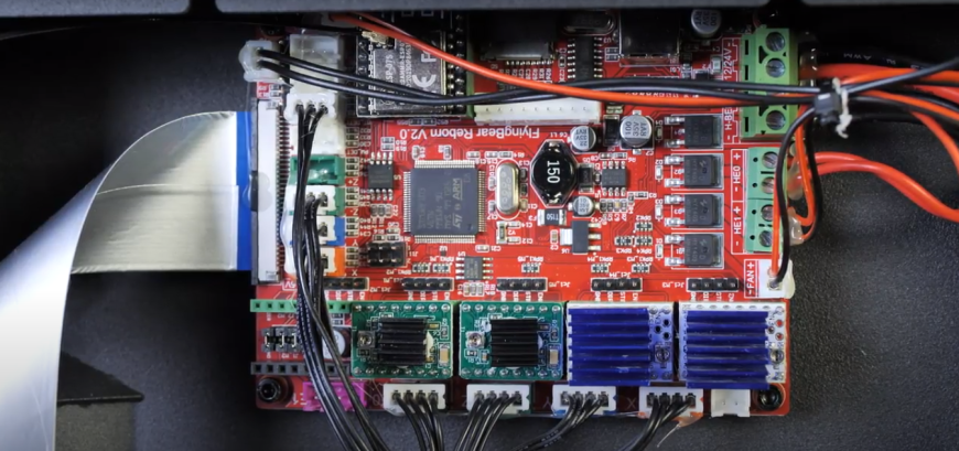

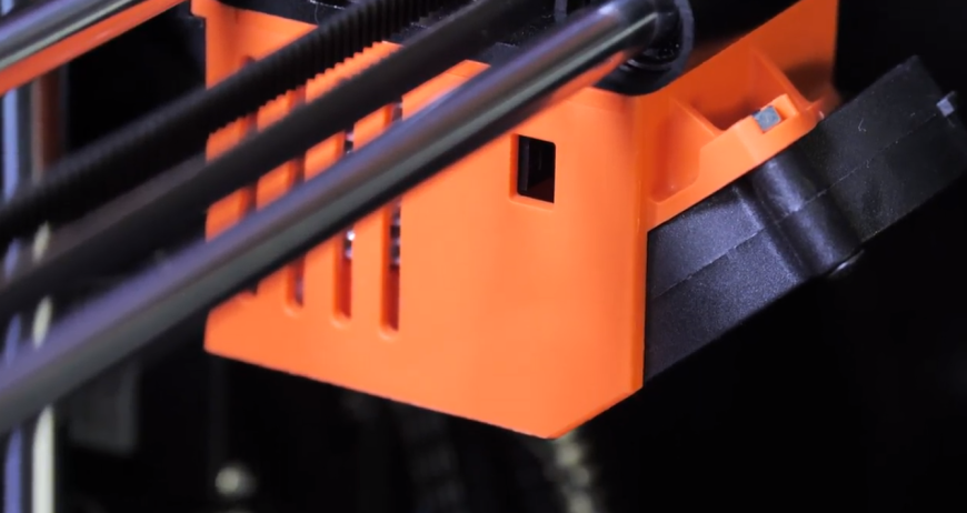

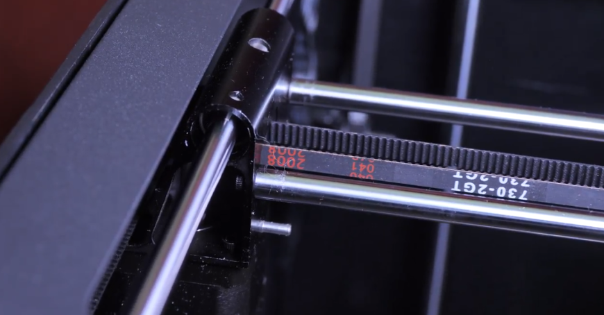

Переходим к принтеру. Учтены все ошибки, большая часть ошибок предыдущих моделей. Облегчена голова, тихий обдув (турбина 5010), даже на максимальных оборотах очень тихо и принтер сам по себе тихий.
Но есть нюанс, стоят шумные драйвера на экструдере и на оси Z.
Хотелось бы, чтобы стояли два бесшумных драйвера на экструдере и на оси Z.
Это портит впечатление от принтера, особенно когда он тихо шуршит, а потом экструдер делает откат с громким звуком.
А потом добавляются звуки от оси Z.
Если у вас прыжок настроен по оси Z (это когда он опускается, сопло передвигается и стол чуть-чуть опускается) появляются звуки. Портит все ощущения от печати. Поэтому при покупке этого принтера автоматом сразу заказываем два бесшумных драйвера 2208.

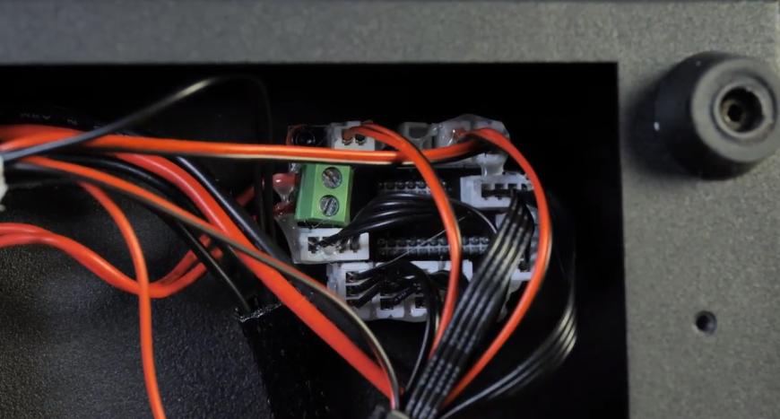

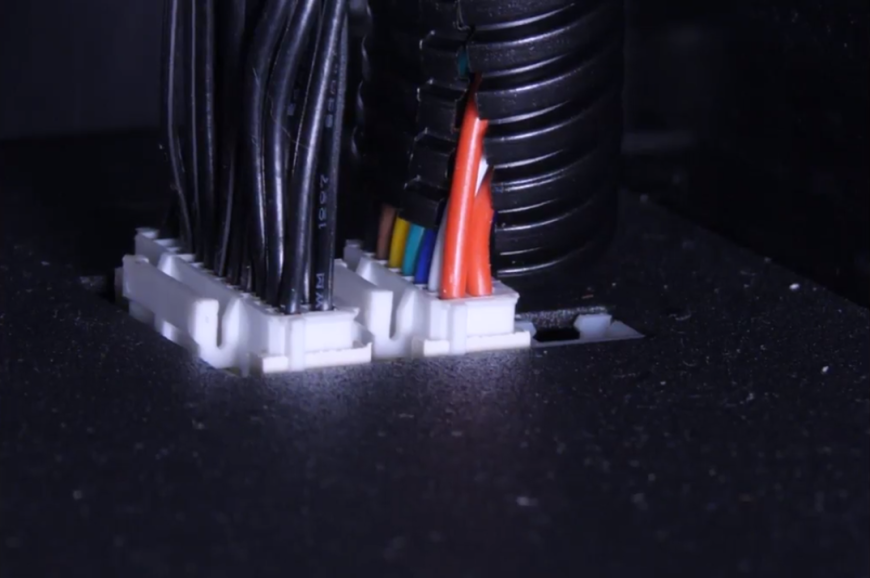

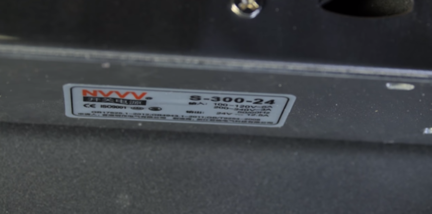

По электронике - мне показался блок питания недостаточный по мощности.
У меня он очень сильно греется, примерно, градусов до 50 до 60, что очень сильно чувствуется с наружной стенки.

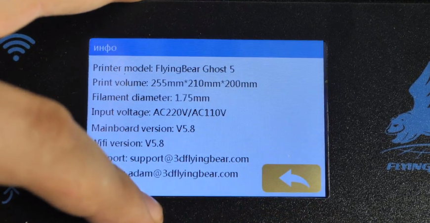

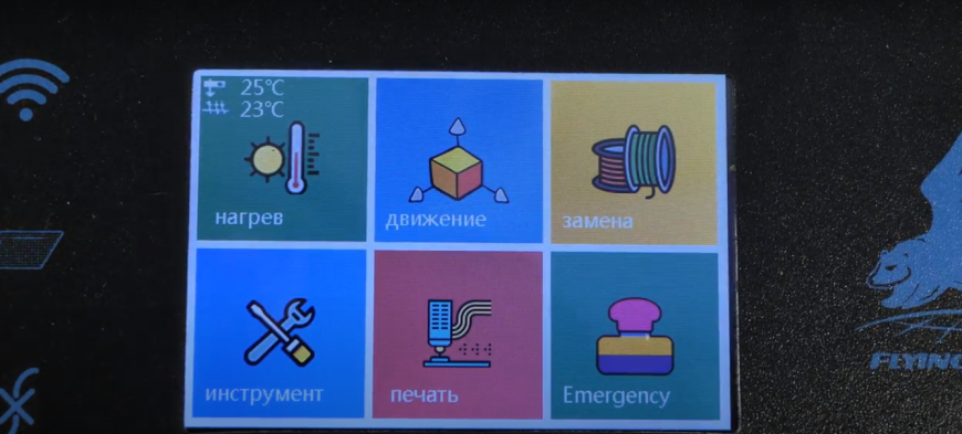

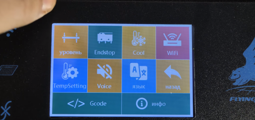

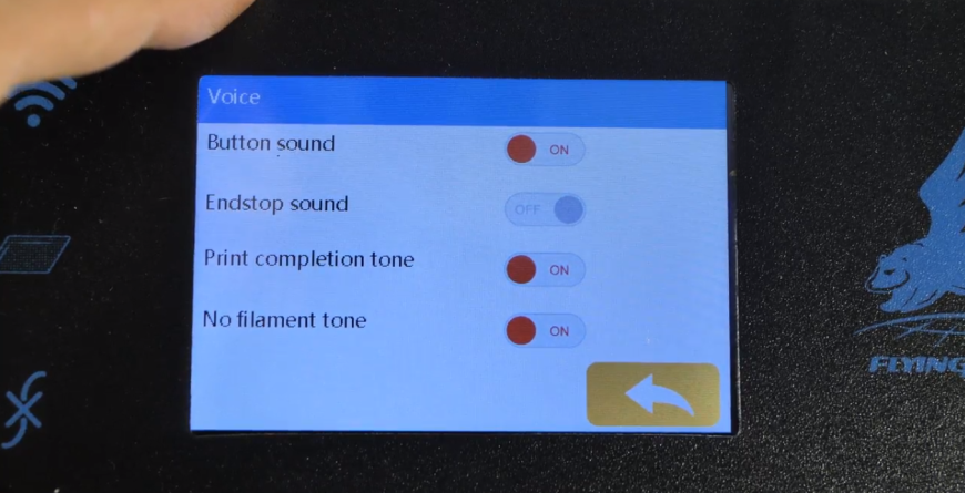

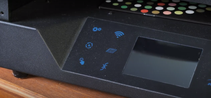

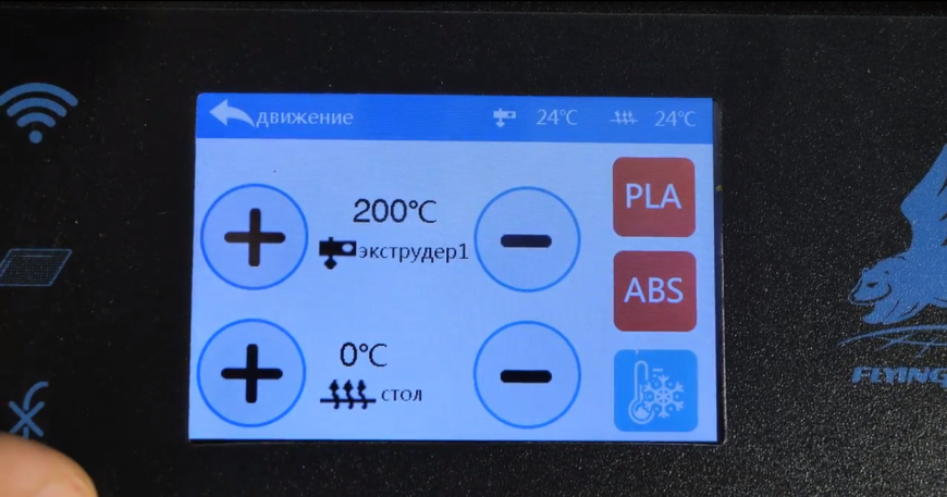

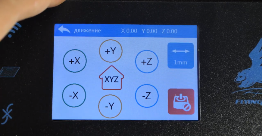

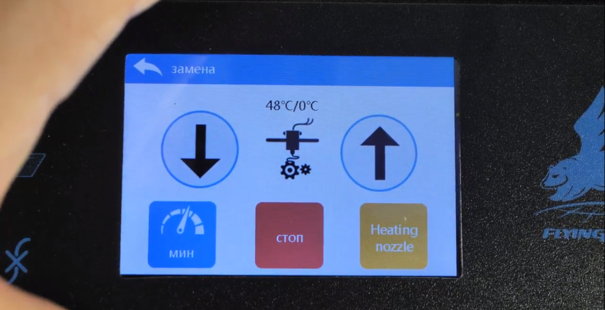

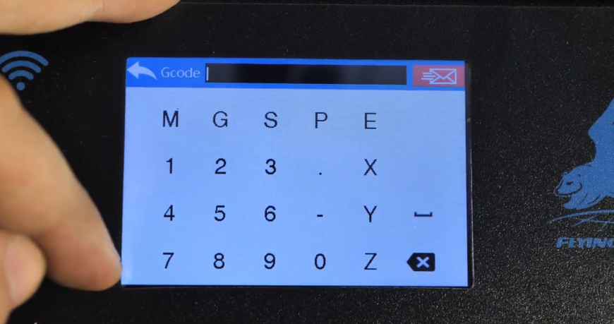

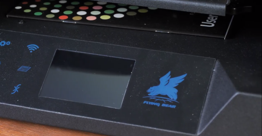

Отдельно хочу отметить шикарный сенсорный экран.
Очень крутой и работа с принтером безумно приятная и удобная, я в восторге.

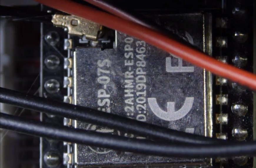

Еще имеется Wi-Fi, которые установлен на борту принтера.
Тачскрин очень отзывчивый, как у средне бюджетного телефона, очень приятно.
Здесь не за что ругать. Умеют и могут.

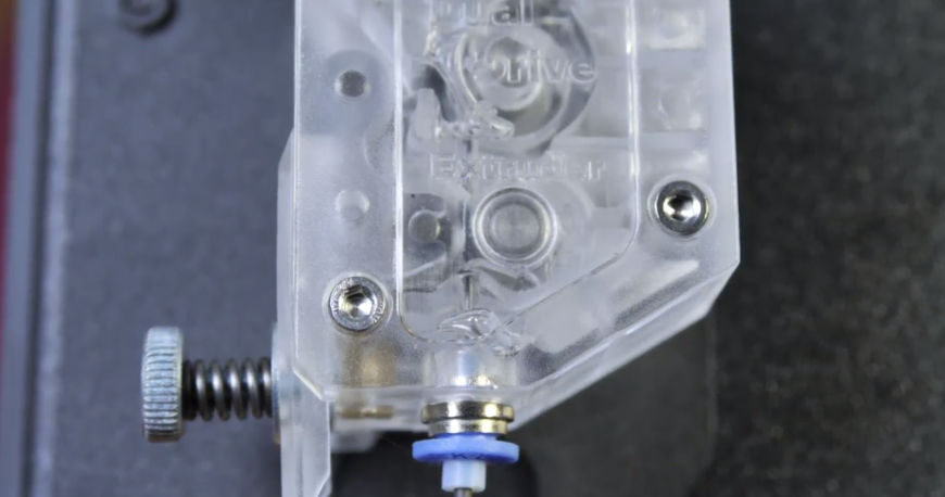

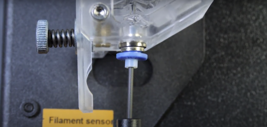

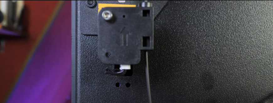

Давайте посмотрим что у принтера сзади. На задней стороне принтера находится прозрачный экструдер. Он просто шикарнейший.
Теперь видно как просовывается филамент, застрял ли он и где застрял.
Вот только пружинка, по моему мнению, туговата, можно было сделать ее покороче и помягче, приходится с силой ее закручивать.
Плюс есть датчик окончания филамента, отрабатывает шустро. Все здорово.

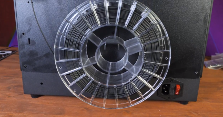

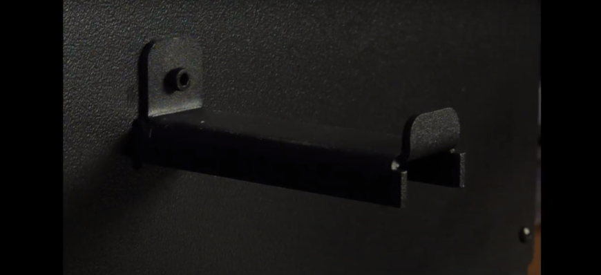

А вот теперь то, что мне очень не нравится, катушка, которая прикреплена на задней стенке принтера, это очень не удобно в плане использования принтера. Неудобно менять катушку, приходится доставать принтер, если их несколько, только если его ставить крайним в ряду. Неудобно доставать и менять пластик.

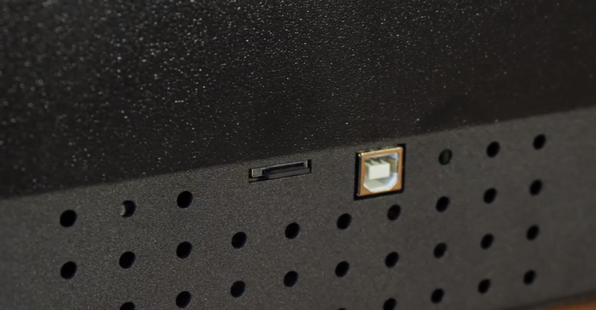

И еще, почему нельзя сделать разъем для флешки спереди?
Неужели картридер за 150 рублей, это такие огромные деньги? Приходится перемещать на переднюю стенку или пользоваться переходником, а ведь есть место слева и справа от экрана, или хотя бы карту памяти разместить.
Вы скажете, что есть Wi-Fi, но не все предпочитают им пользоваться всегда.

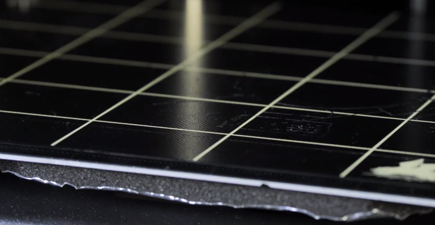

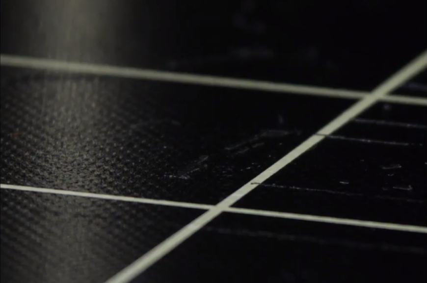

К минусам еще отношу покрытие стола. Это как бы ультра база, но это не она, а ее суррогат.
Чтобы было круто, то надо ставить оригинал. те кому это покрытие нравится, будут возражать, говорить, что покрытие очень хорошее, “клей намазал и все замечательно держится”. Самое страшное, что люди не понимают, что “клей намазал” и ультра база нельзя использовать в одном предложении. Сделана разметка на столе, правда, не скажу, что она очень уж важна.

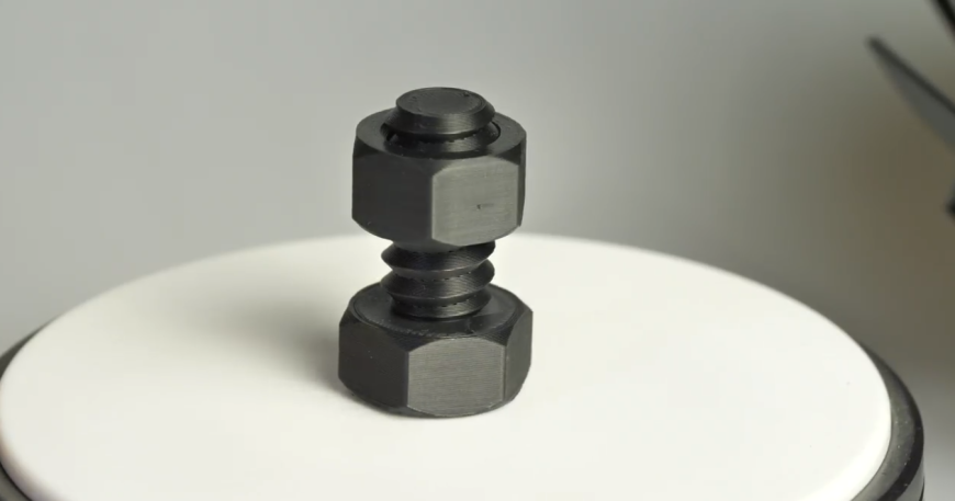

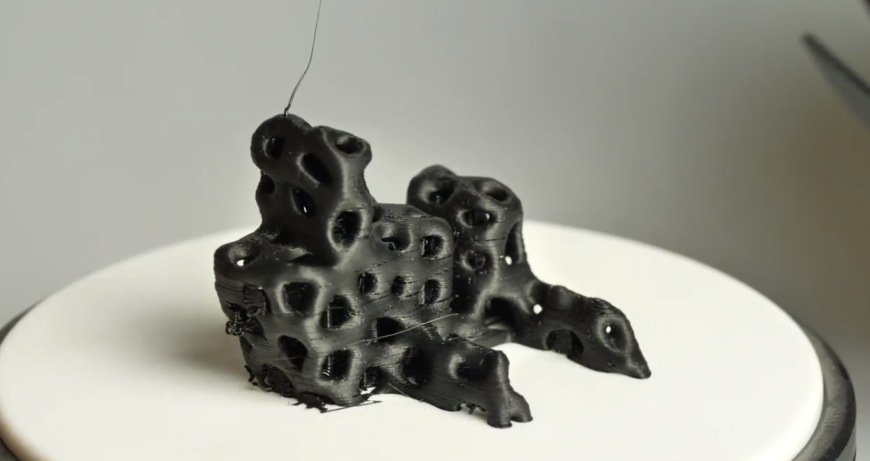

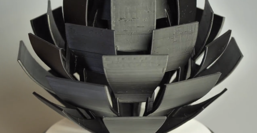

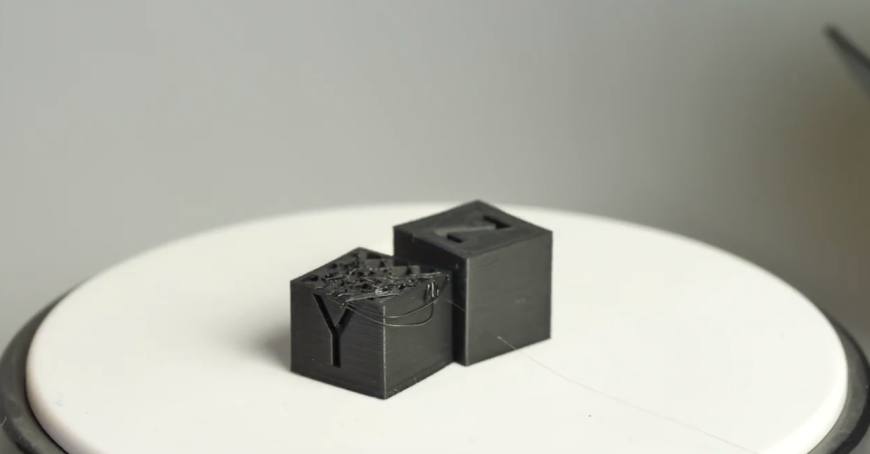

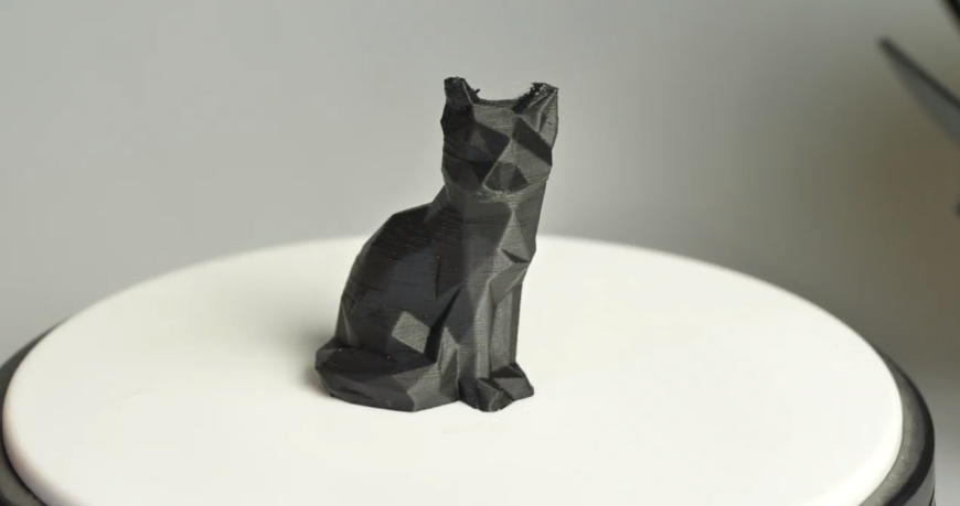

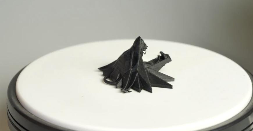

Плюсы и минусы я обозначил, перейдем к качеству печати. Учтите, что принтер в стоке собрали без каких-либо доработок и дополнительных настроек, а просто вставили флешку и начали печатать.
Образцы моделей без настроек.
Модель №1. Пластик PLA+ (Filamentarno). Скорость печати: 50-60 мм/с.
Модель №2. Пластик PLA+ (Filamentarno). Скорость печати: 50-60 мм/с.
Модель №3. Пластик PLA+ (Filamentarno). Скорость печати: 50-60 мм/с.
Модель №4. Пластик PLA+ (Filamentarno). Скорость печати: 50-60 мм/с.
Модель №5. Пластик PLA+ (Filamentarno). Скорость печати: 50-60 мм/с.
Модель №6. Пластик PLA+ (Filamentarno). Скорость печати: 50-60 мм/с.
Давайте подводить итоги. Потрогав этот принтер, посмотрев его в работе и оценив его качество печати, хочу отметить - в стоке, т.е. даже натяжителей здесь нет, как собрали его, так и печатаем. Оценив все его плюсы, минусы и все взвесив, сказать, что могу рекомендовать его к покупке, здесь все сложно, поговорим об этом в послесловии.
