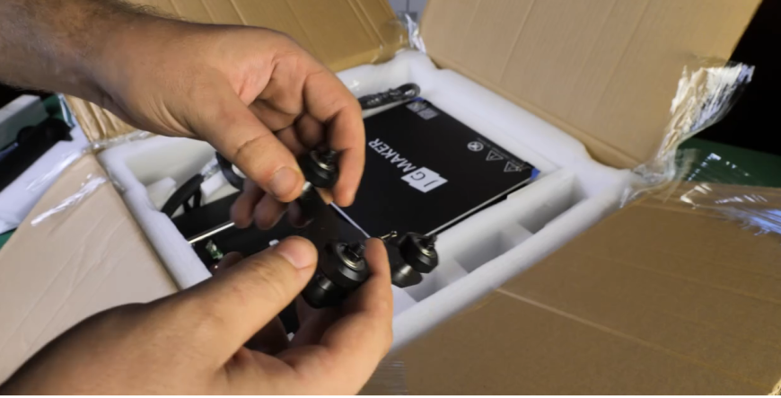

Начнем мы, конечно же, с анбоксинга. Принтер упакован очень добротно.
Худший 3D принтер который у меня был. Обзор 3D принтера JG MAKERСверху лежит коротенькая инструкция по сборке и ещё немного макулатуры непонятного назначения.
Худший 3D принтер который у меня был. Обзор 3D принтера JG MAKERПакет со всякой мелочевкой, огромнейший кусок, жаль вы не видите, величины моих кавычек, которые я показываю.
