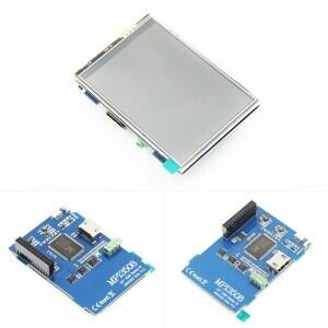

Решился все-таки перевести своего FlyingBearReborn2( в дальнейшем просто мишка) на klipper. Посидев и посмотрев цены на одноплатники, жаба стала давить и орать в ухо что это расточительство. В итоге свет клином сошелся на TV-Box Android на базе rockchip 3229. Их у меня было как раз две штуки и можно было экспериментировать. Поиск прошивки не составил труда, найдя образ Armbian минимальный , заливаю его на приставку. Все прошло как по маслу и прошивка встала как надо. На тот момент экран еще не пришел с Алиэкспресс и пришлось на первое время ставить вместо экрана телефон в моем случае был использован Vivo y12. Нашел статью в интернете как использовать экран телефона вместо экрана. Накатил DroidKlip на уже установленный klipper, экран скажу работает очень достойно и без каких-либо лагов. Поэкспериментировав четыре дня, пришел экран MPI 3508 с алишки. И вот тут начинается магия и танцы с бубном.
Ожидание были примерно такие что, экран имеет HDMI и USB micro разъем и значит будет все просто, то-есть передача видео по HDMI, а тач будет работать по USB. Но в итоге оказалось что USB предназначено только для питания экрана в 5 вольт.
Обидно, досадно, но как говорится где наша не пропадала, наша пропадала везде.
В загашнике валялась Arduino UNO и Arduino NANO. Выбор пал на нано, так-как занимает мало места и можно воткнуть в самые неудобные места))). Идея состояла в том что, на тв-боксах есть GPIO, но для того чтобы их прописать пришлось бы лопатить всю Armbian вдоль и поперек, плюсом потребуется дополнительная пайка контактов и т.д. и т.п. Короче говоря долго, очень нудно и на это нет времени.
Arduino выступает в качестве интерпретатора сигнала с touch-screen MPI3508 на тв-бокс. Работает без проблем, счастлив как удав.
