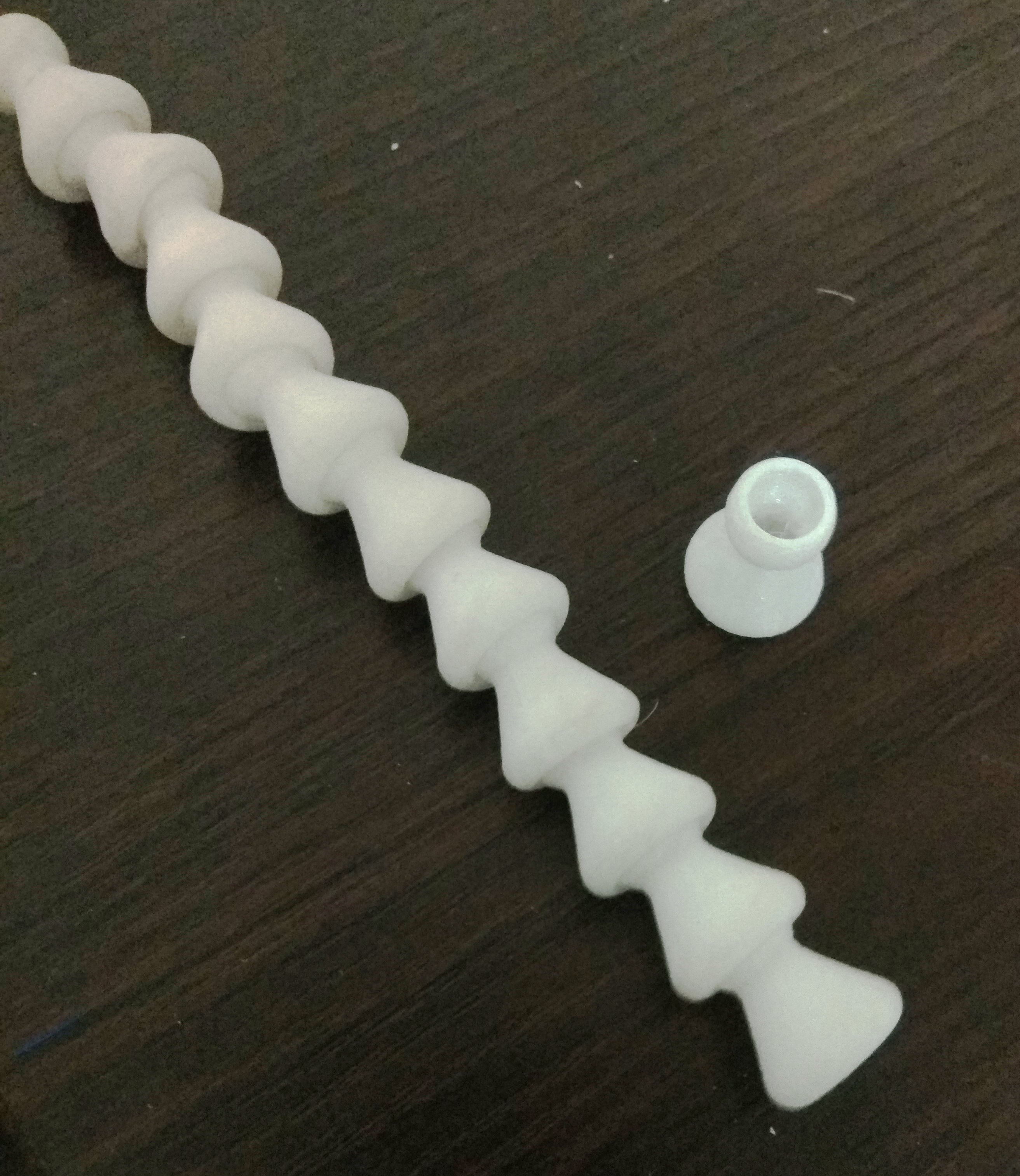

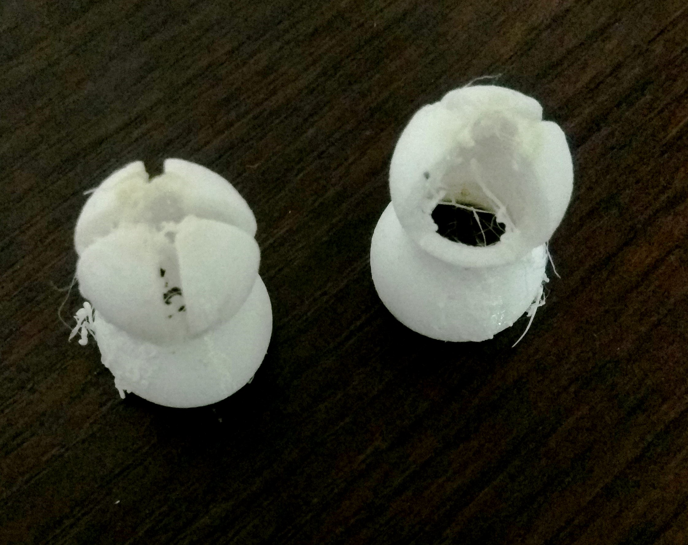

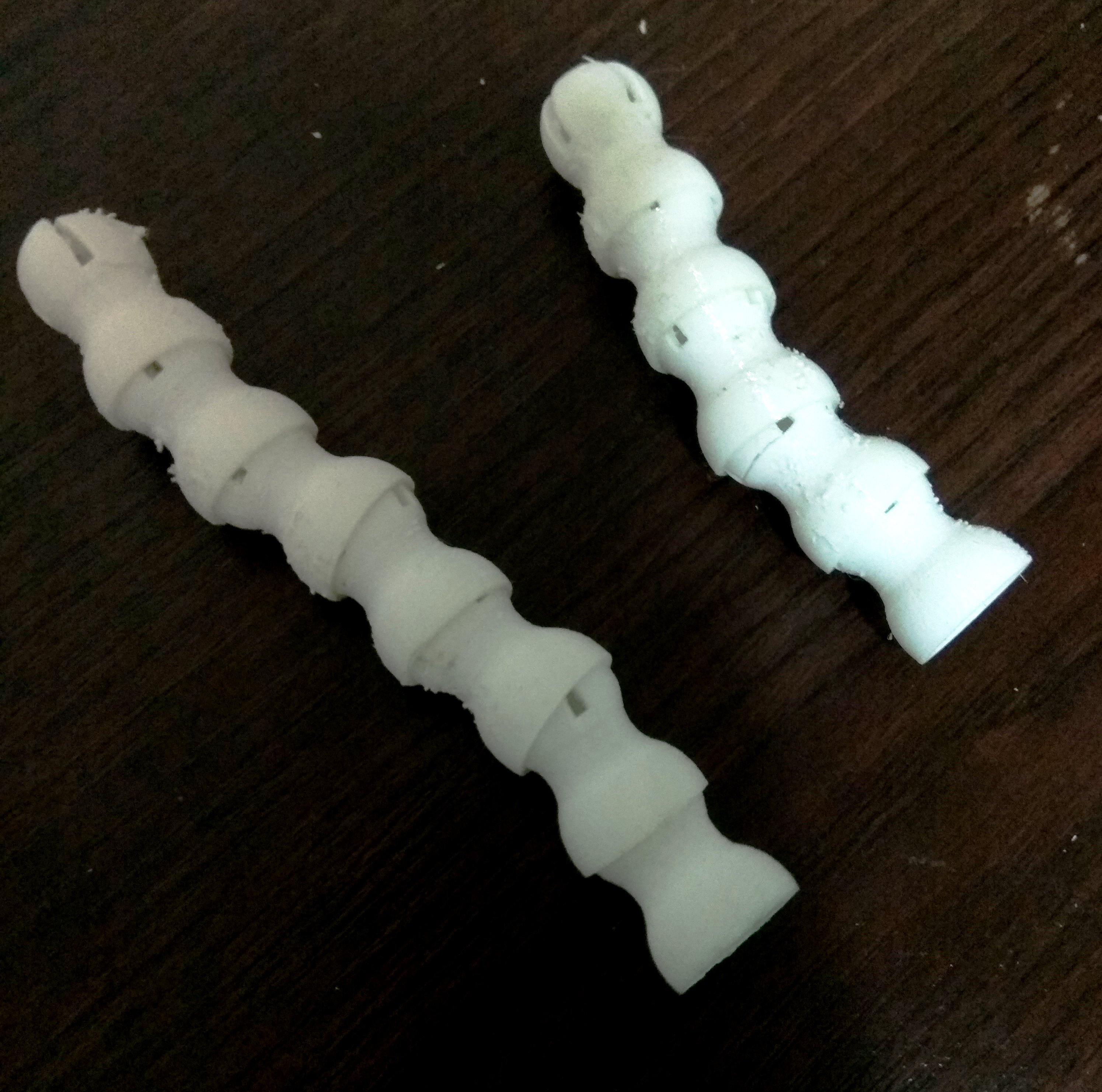

Первое, что взбрело в голову - напечатать гибкую стойку из шарообразных элементов. Нашел на одном из сайтов файлы настольной лампы, скачал и отправил на печать две составляющие. Настройки выставил стандартные для PETG ( от производителя). Температура сопла 230, стола 70. скорость подачи 60-70, заполнение 20%... Точно не помню. Первый элемент прям порадовал. сфотографировать забыл и сразу вставил его в остальные, которые получились удачно. А дальше что-то пошло не так: Лепестки стали хрупки и ломаться у основания. Плюс поползла паутина. Подозрения пали на: скорости, температуру и принцип печати нескольких деталей одновременно ( скорее всего, пока сопло зальет слой на последней детали, на первой уже падает температура и потому слои не спаиваются. Отрегулировал ретракт, скорость подачи, температуру, наполнение - 80% и выбрал в настройках слайсера 'печатать по очереди. Детальки стали получаться получше, но хрупкость основания лепестков у некоторых еще присутствовала. Напечатал штук несколько. Собрал пару фрагментов стойки. В общем не понравилось мне то, что получилось..
Стал копаться дальше в.. интернете... и нашел таки то, что нужно! Вот такая гибкая стойка. Хрупкость еще осталась, но в силу конструкции, не так вредна и периодически появляющийся облой.

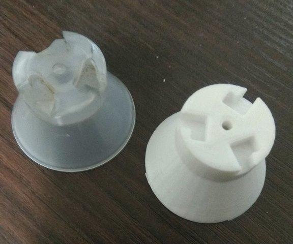

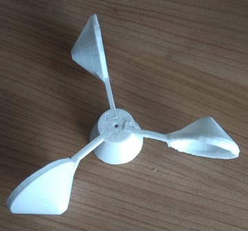

А потом ко мне обратился сотрудник с просьбой распечатать флюгер для метеостанции. Ну и вот:
Фланец Ну и флюгер в сборе.
