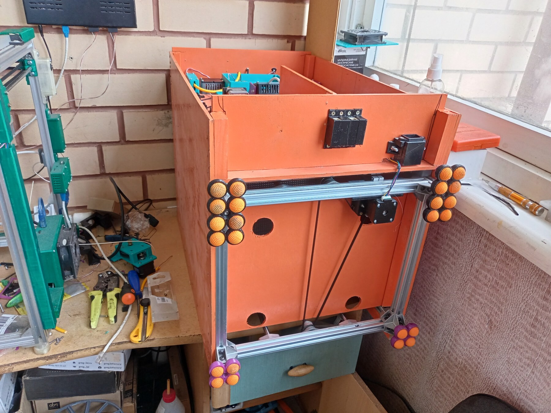

В процессе "упаковки" принтера в коробку решено всё же было оснастить его демпфирующими ножками.
Соответствующий вопрос по ножкам был задан(https://3dtoday.ru/questions/pro-nozki-dlya-printera) и на его основе было принято решение делать ножки из пористой резины
Заказал на алиэкспресс пульки для Nerf Rival
По факту оказалось, что это то, что нужно. Ну и из-за низкой упругости материала пришлось делать ножки сразу на несколько пулек.
Ошибкой было брать пули оранжевого цвета, мажутся они будь здоров.
Если быть точнее, спереди хватает 2 пулек на ножку, сзади 4-х.
Но на всякий пожарный я перестраховался :)
P.S. Для представления о весе принтера - обшивал фанерой 6-кой.
