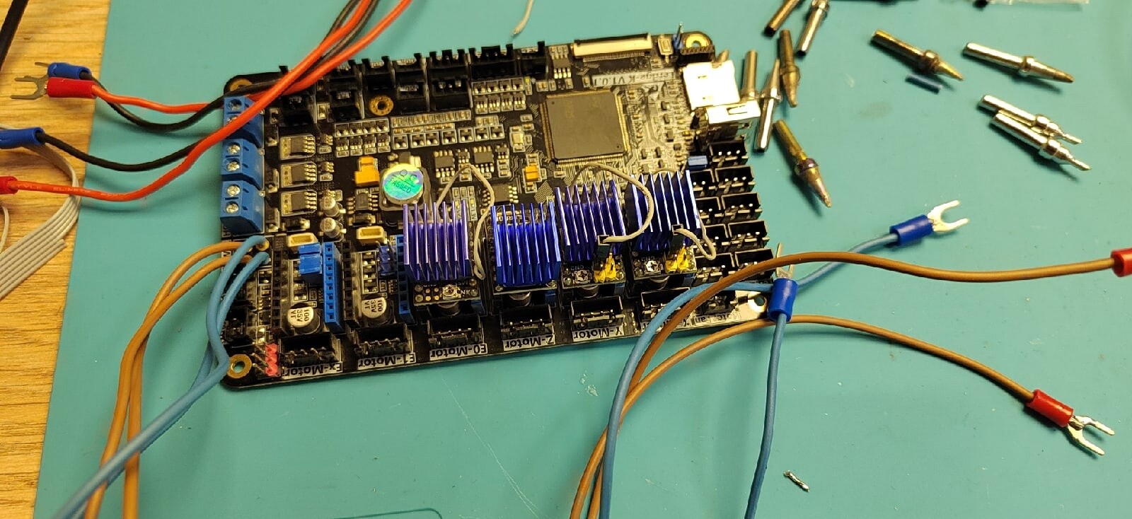

Разъём питания на Lerdge (заметка)
Для тех кто приобретает Lerdge, маленькая рекомендация. Меняйте сразу разъём питания на цельный провод. Принтер нещадно эксплуатируется 24\7 у меня конечно, но тем не менее. Полез разбираться почему принтер отключается сам и чисто случайно увидел на разъёме тёмное пятно, тут то и стало все понятно. Спасибо что он сам отключался, а не продолжал плавиться разъём.
