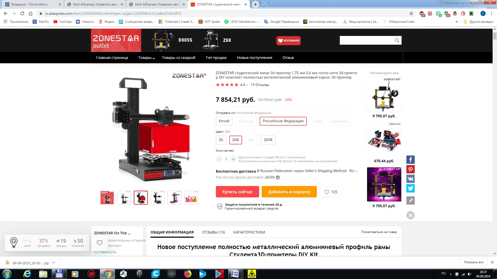

Посмотрел, подумал. Вначале склонялся вот к этому:
Но убила цена, столько платить не готов. Также для демонстрации работы не подходит, так как корпус закрыт.
Поискал еще и нашел:
Особенно подкупила цена.

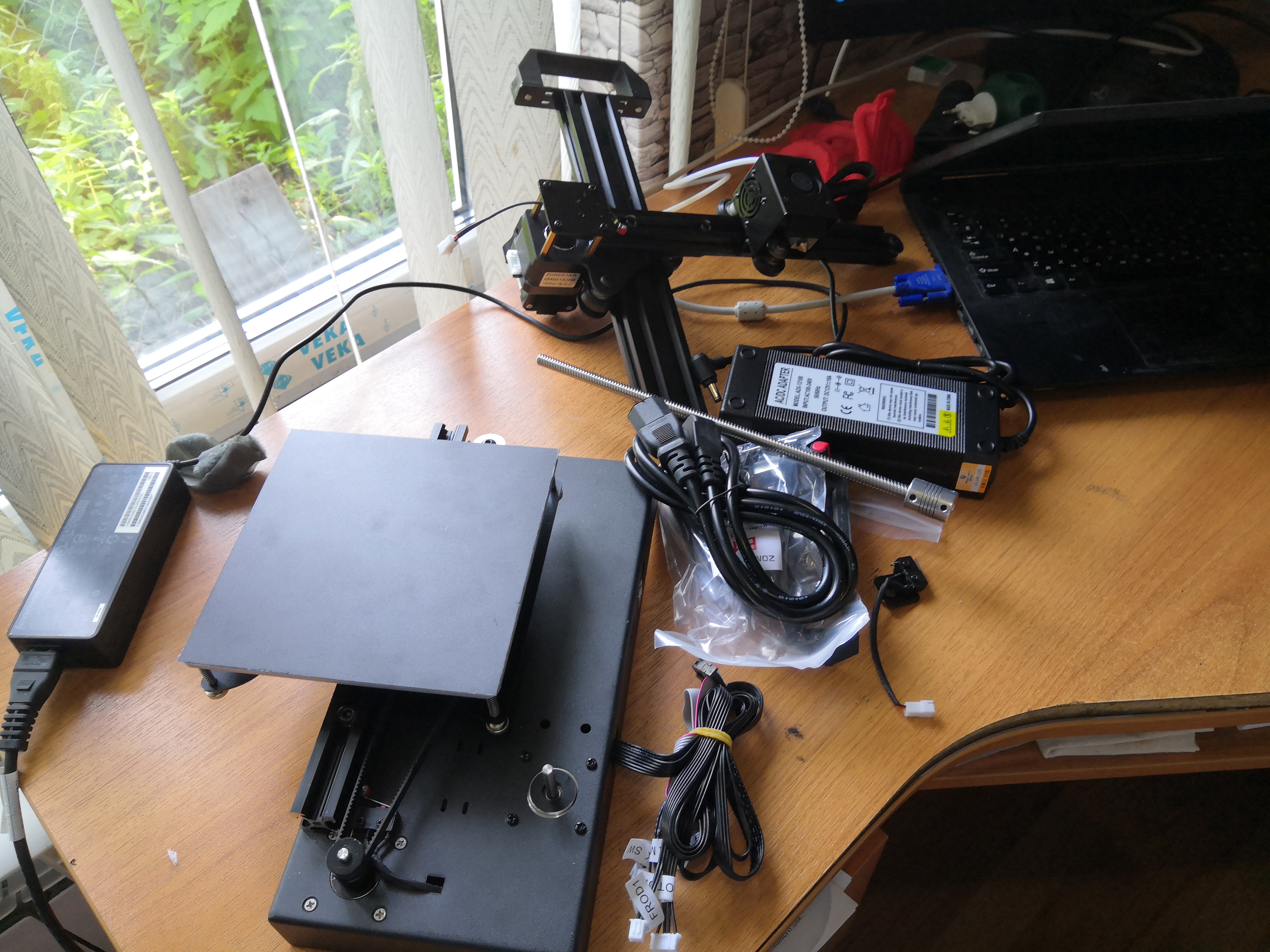

Заказал разобранный вариант Z6B, но продавец написал что в России такой комплектации нет и могу отправить за те же деньги Z6FB, отличается тем что практически собран. Ну думаю детям повезло собирать практически нечего.
В коробке:
Результат:
Сборка очень быстрая, минут 15 собирал.
Качество сборки от производителя тоже на высоте, пробовал подтянуть все соединения, чуть чуть удалось подкрутить только одно.
После сборки подтянул ремень на хотэнд и подкрутил ролик эксцентрик на столе. Больше ничего не делал, ну кроме калибровки.
