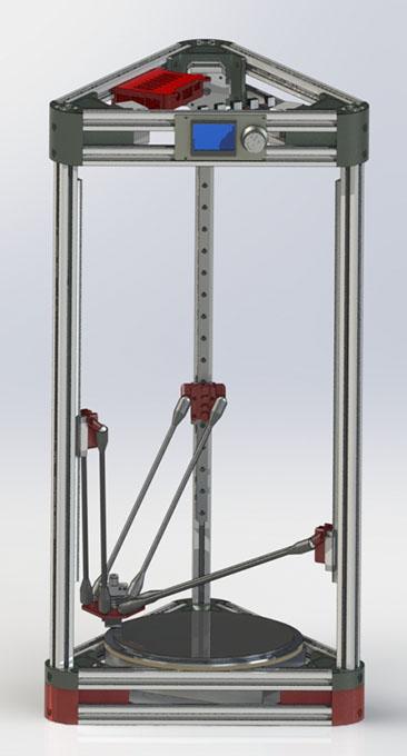

Для расчетов использовал калькулятор от Jaydmdigital https://github.com/Jaydmdigital/Kossel_2020 Получил под свои хотелки (напомню - область печати 200/280) такие результаты:
Длина профиля 280 и 700 мм;
'DELTA_RADIUS:', 124.175, 'mm'
'DELTA_SMOOTH_ROD_OFFSET:', 184.175, 'mm'
'DELTA_DIAGONAL_ROD:', 241.382, 'mm'
'DELTA vertical length:', 206.993, 'mm'
'Delta_rod_angle:', 59.0405, 'mm when homed'
'Build plate radius:', 101.487, 'mm'
'Max Build Height:' по факту получилась 285мм
Длина рельс получилась 450мм.
За основу взял модель отсюда https://www.thingiverse.com/thing:2253778 , frol - респект за наводку.

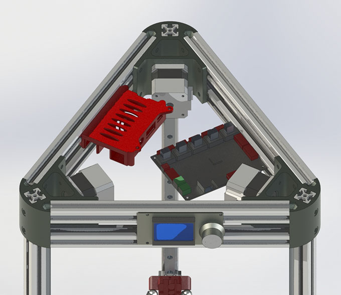

От первоначальных хотелок с расположением всей электроники в подвале пришлось отказаться - в связи с относительно компактными размерами, в один слой начинка не умещается, а в несколько не хочется, т.к. удобство обслуживания страдает. Принято решение расположить внизу БП и мосфет на стол, а наверху все остальное. С подходящим БП не заладилось - поначалу хотелось 'по богатому' использовать продукцию MeanWeel, но подходящего соотношения размера к мощности в их линейке не нашлось. Планировал даже перейти на стол 220В для уменьшения мощности. Но у китайских друзей нашелся вариант подходящего формфактора на целых 400(пусть и китайских) ватт. Поэтому свобода выбора стола осталась. Отложу до последнего принятие решения.
Эффекторы, каретки и тяги - спасибо за наводку slonic. Мне кажется правильным такой вариант - с шарами на эффекторе и каретке и магнитами в тягах.
Насчет покупки на Таобао сомневаюсь - это мне придется укорачивать тяги, и эффектор я собирался под свои сменные головы приспособить... А вот аналогичную конструкцию самому скрафтить должно быть интересно. Тяги по мотивам этих думаю : https://www.thingiverse.com/thing:1504665 с магнитами 10*5 (хватит, или 10*10 лучше?) и нейлоновыми шайбами 5*10*0,8 и углеродными трубками 6мм. Смотрю, бодрые шарики не дешевые, а на них, как я понимаю, экономить не стоит.
Комплект уголков металлических планируется, а самые нижние печатные. При необходимости укосины напечатаю. У меня как раз початая катушка TOTAL PRO CF-5 имеется - думаю из него все детали напечатать.
Место под конечники предусмотрел, но хочу попробовать использовать возможности TMC 2130 исполнять функцию ендстопов. Кстати, кто-нибудь пользуется этим, особенно на Дельте и Клиппере?
Дисплей хочу MINI12864 попробовать https://ru.aliexpress.com/item/MINI12864-mini-12864-Smart-128x64-5/32862853197.html?spm=a2g0s.13010208.99999999.284.1d963c00wfXg1I По размерам хорошо подходит, и выглядит свежо:) Интересно с SKR v 1.3 под Клиппером заведется он без бубнов? А то вроде читал на 1.1 проблемы были.
Картинки прилагаю, красным печатные детали окрашены.
