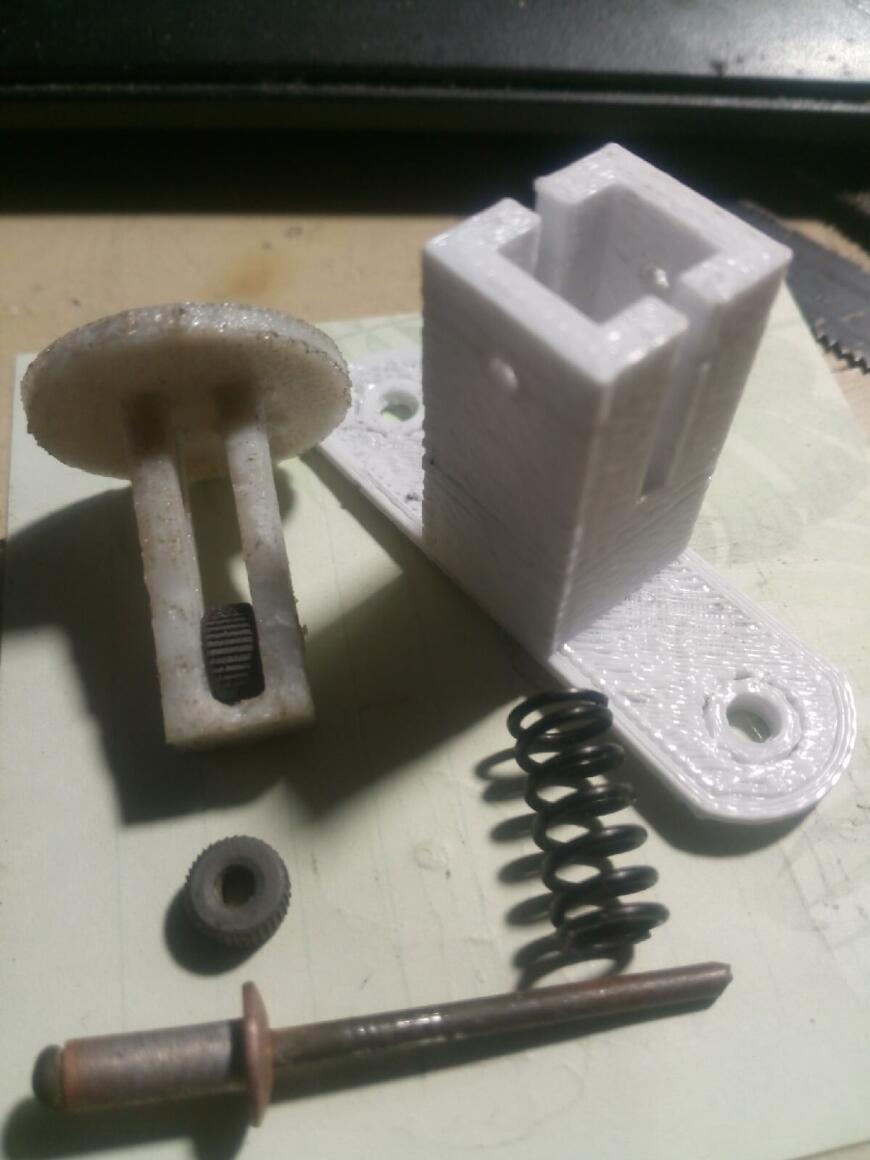

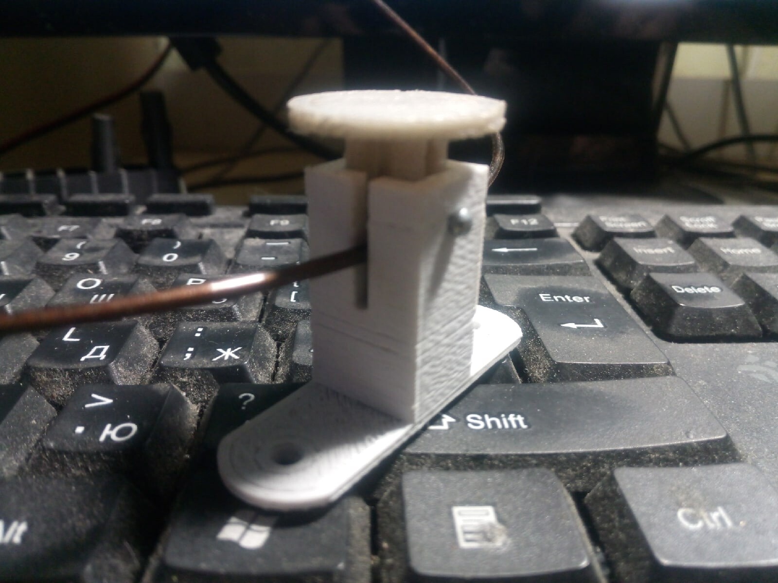

Пришла мысль снабдить его узлом для насечек на полученном материале для максимального сцепления с подачей экструдера принтера при печати.

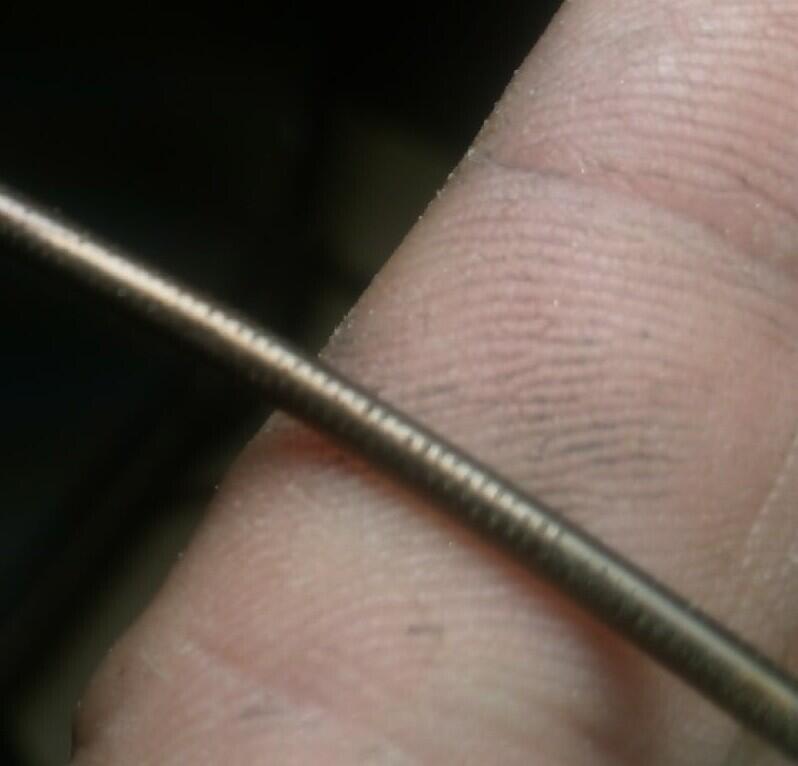

Мысль простейшая- протяжка сквозь зубчатые ролики. Ролики тут же находятся в одноразовых китайских зажигалках. Они дают искру из кремня. Немного моделирования, печати и устройство готово. Проверка пройдена- насечки есть!
Модель тут https://3dtoday.ru/3d-models/detali-dlya-3d-printerov/raznoe/uzel-dlya-nasecek-na-filamente
