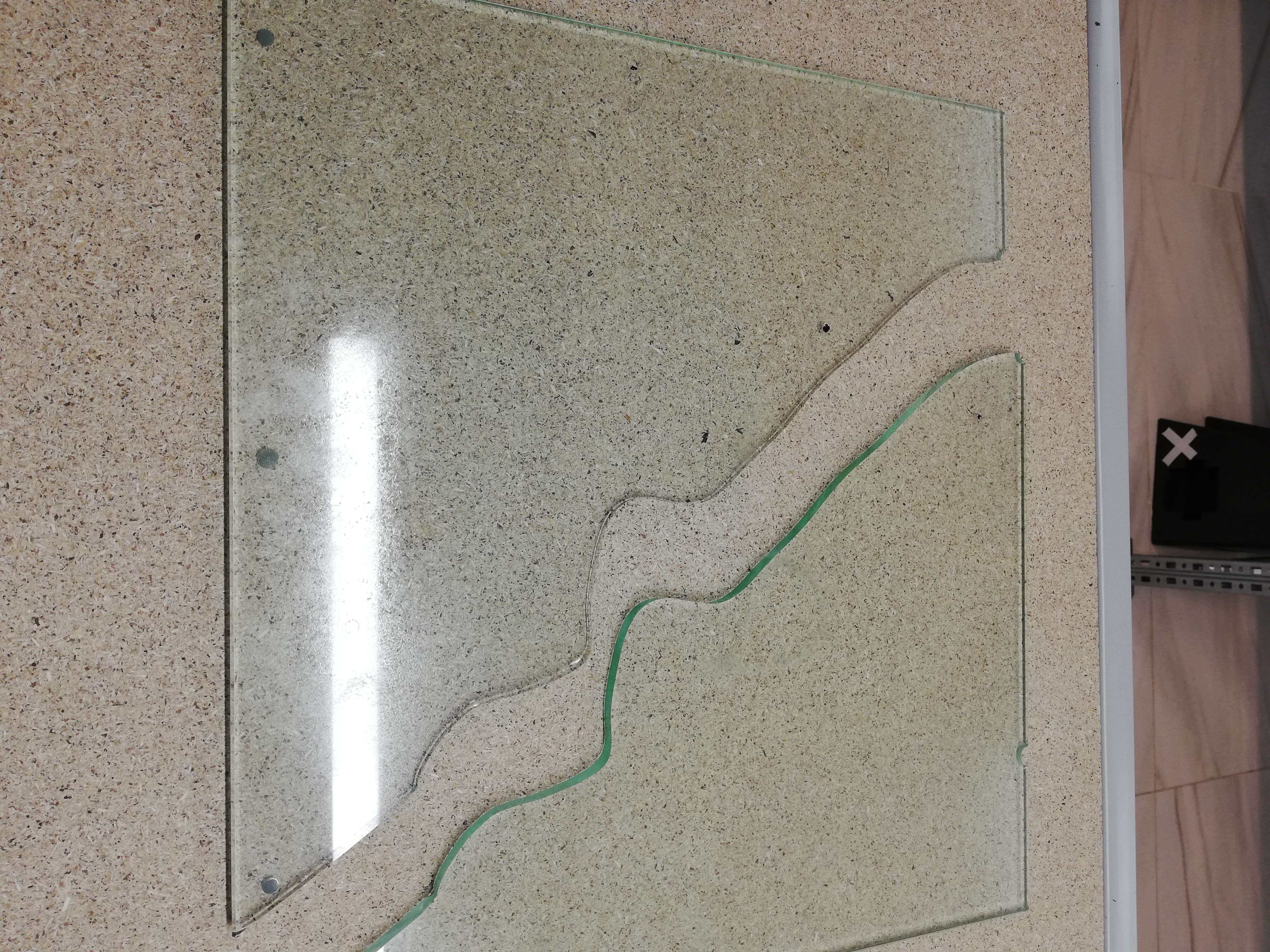

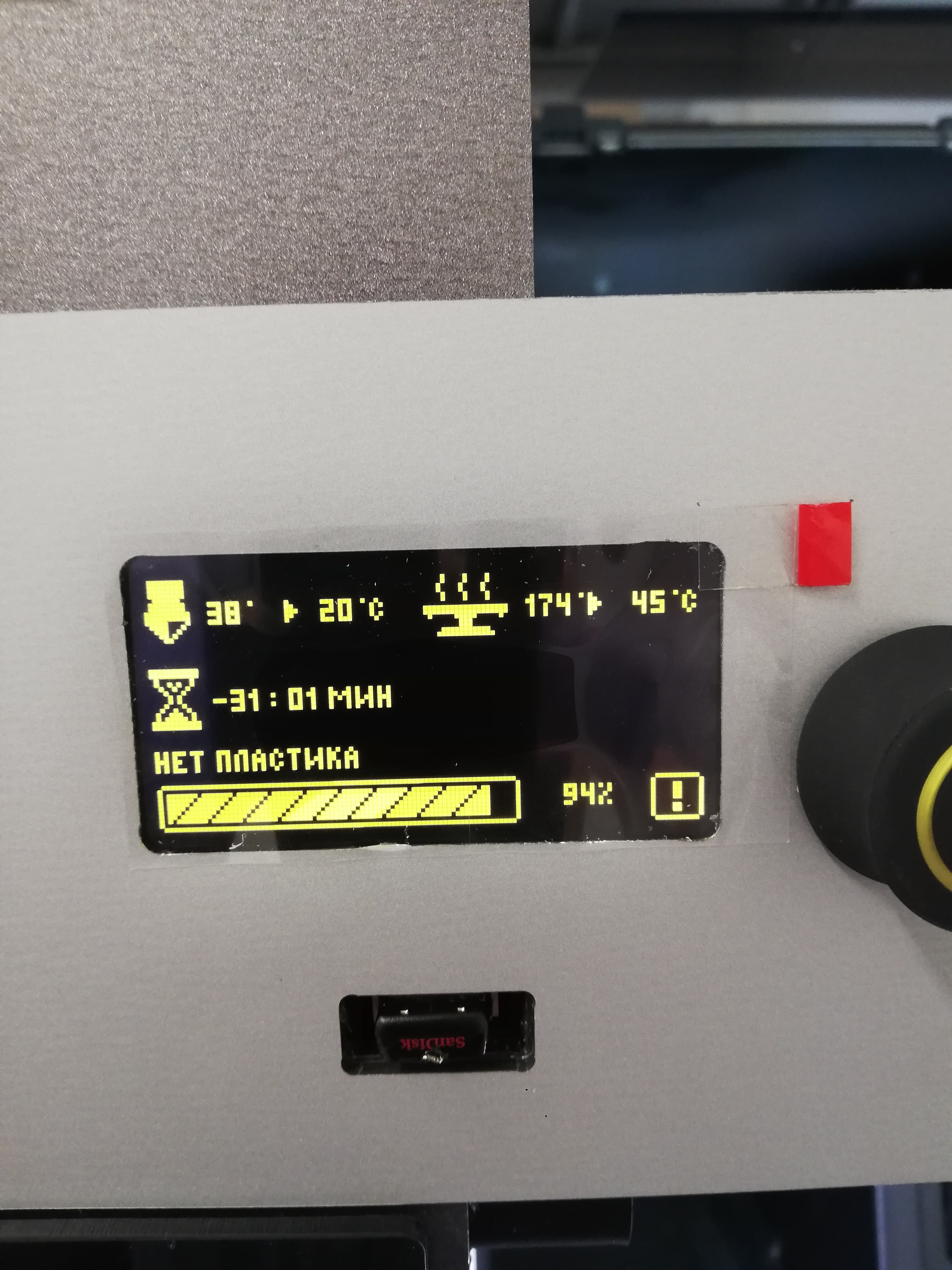

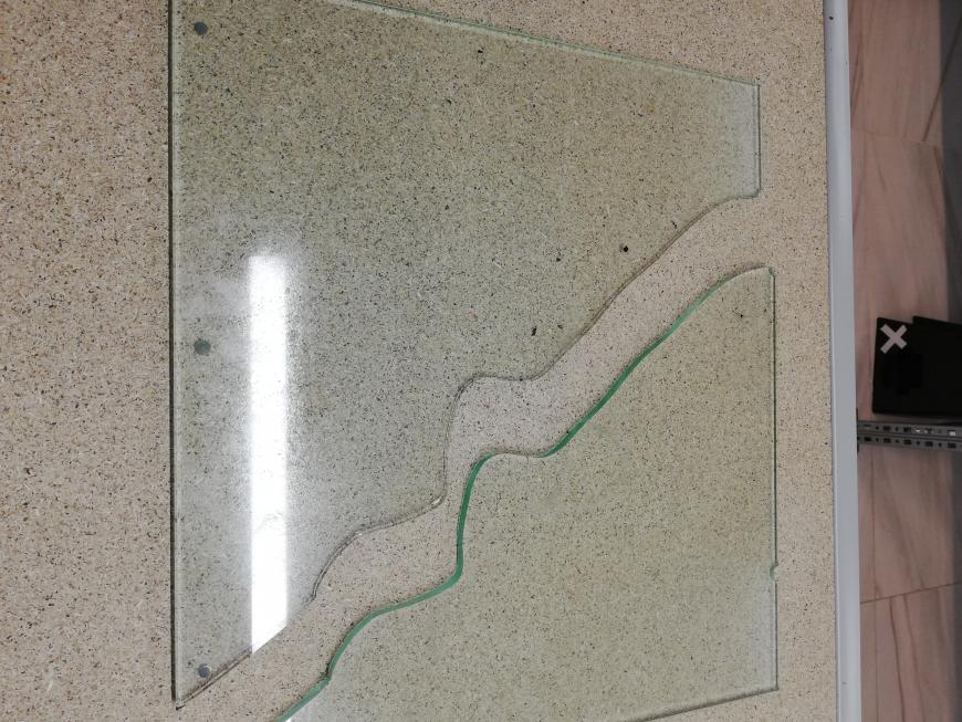

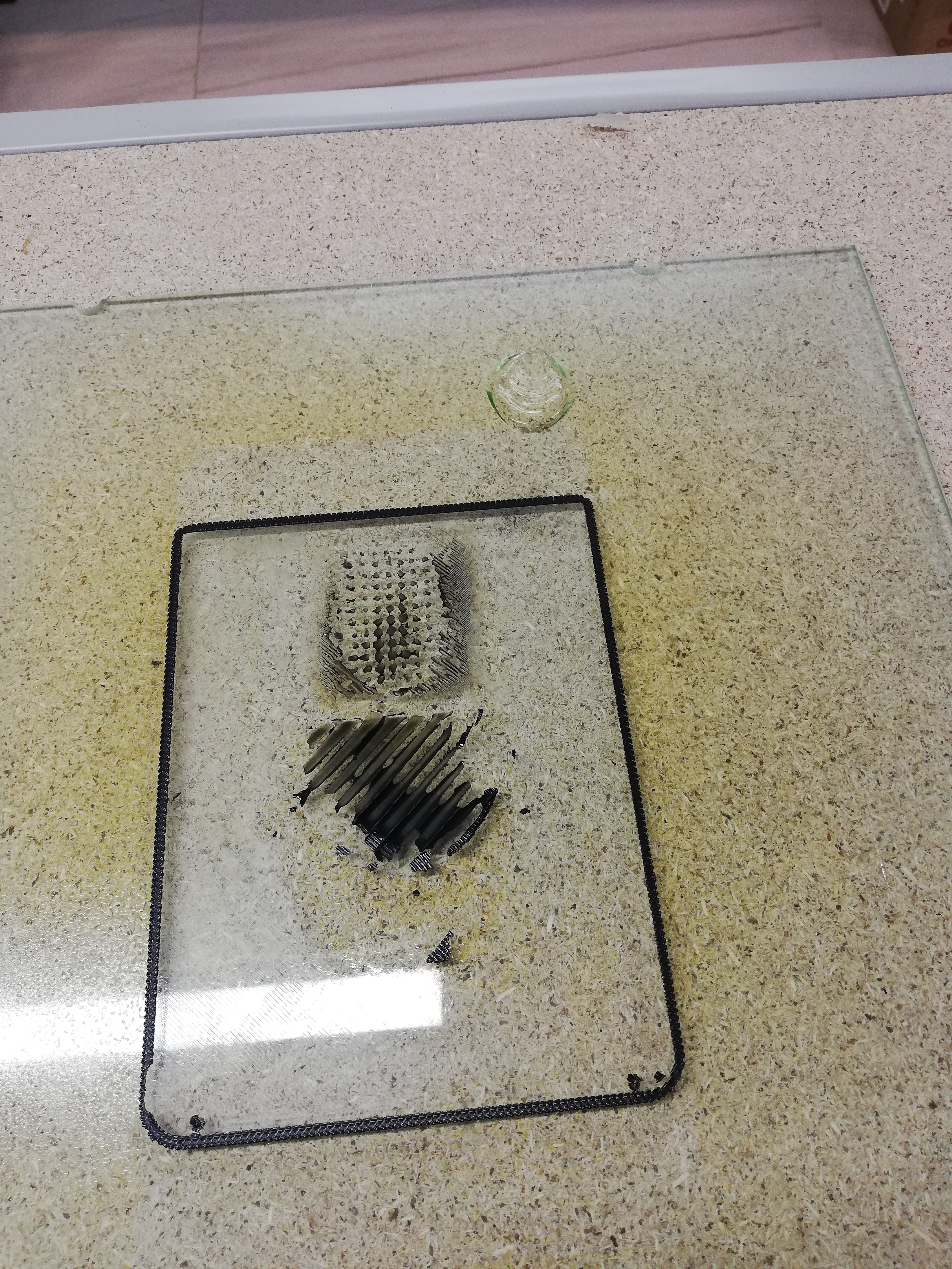

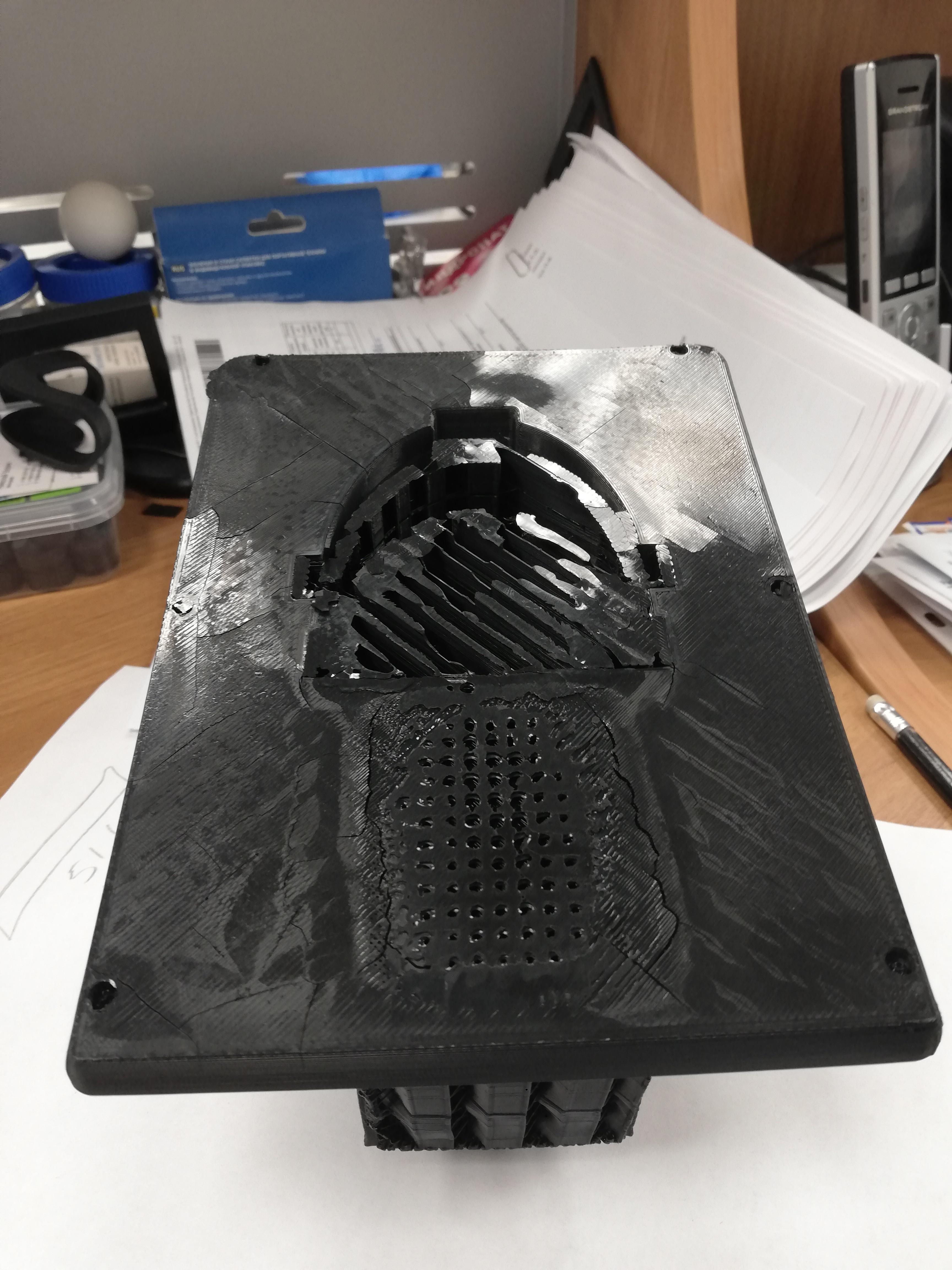

Далее история куда более серьезная. в один прекрасный день температура стола на у одного бунтаря поднялась до 174 градусов! А на следующий еще у 2х принтеров.
После "пожара" нам прислали прошивку, якобы в старой есть проблемы, но по факту на некоторых принтерах температура поднималась до 60 градусов вместо 45. Явно залипает реле.
