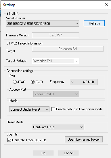

Подключили - проверяем соединение.
Заходим в программу St Link
(проверяем адреса)
Настраиваем все, согласно данному скриншоту.Пункт 4. Target-ConnectДолжно высветиться нечто подобное.(Если нет, то в конце опишу возможное решение)

Теперь, как и обещал немного об st link программаторе. Брал на Савеловском в запаяном корпусе, какой там чип - сказать не могу к сожалению. Когда экран после подключения так и не определился - друг посоветовал превратить stlink в jlink.
https://adelectronics.ru/2016/11/20/%D0%BF%D1%80%D0%BE%D1%88%D0%B8%D0%B2%D0%BA%D0%B0-st-link-%D0%B2-j-link/
Инструкция вот, но все сводится к простому скачать архив, запустить, нажать "a" 2 раза, выбрать пункт jlink и вроде бы все...
Однако я получил на этом этапе кирпич (синий диод сменился красным).Скачав официальную утилиту st link выбрал firmware upgrade.Дальше программатор ожил и после чего подцепился наконец к процу экрана.
