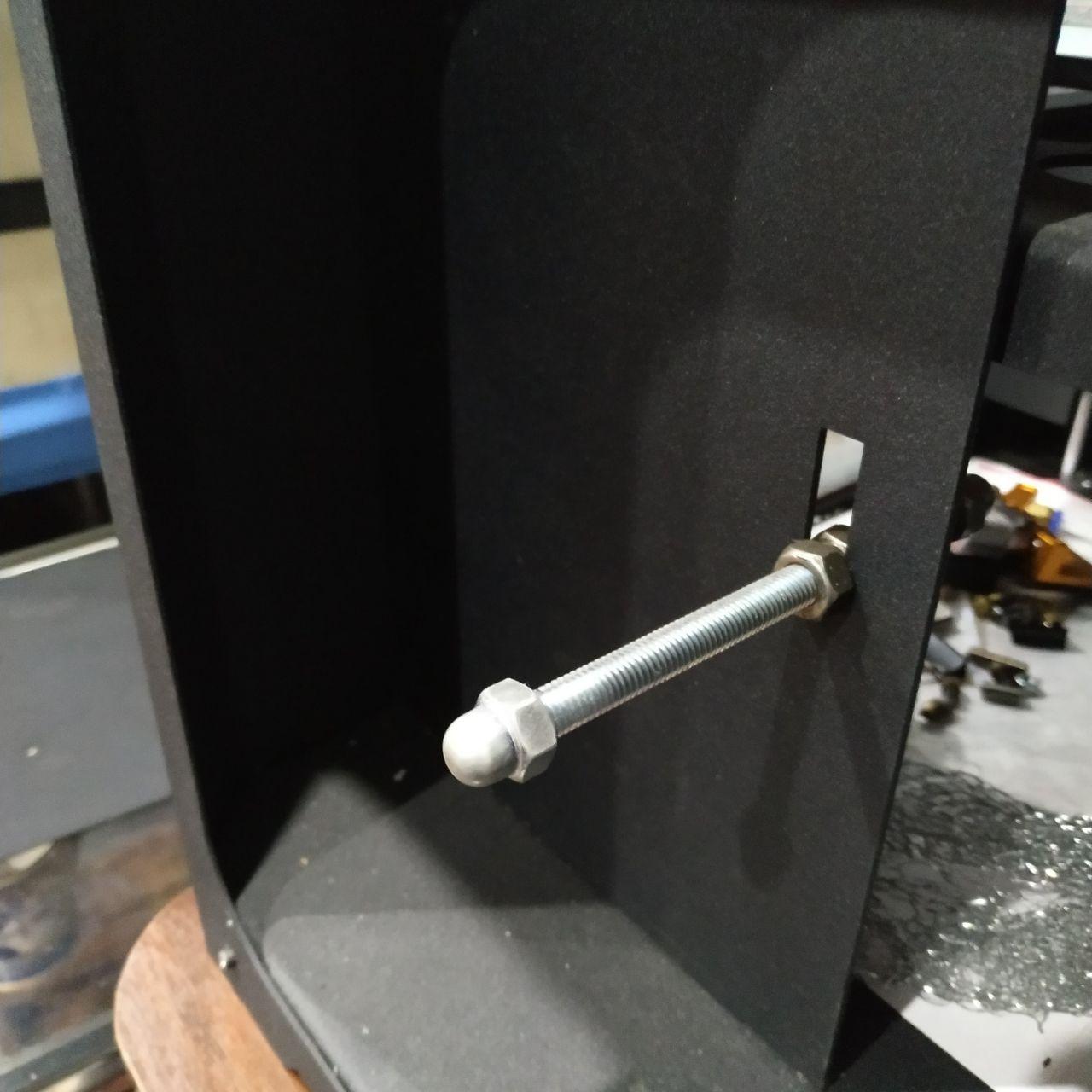

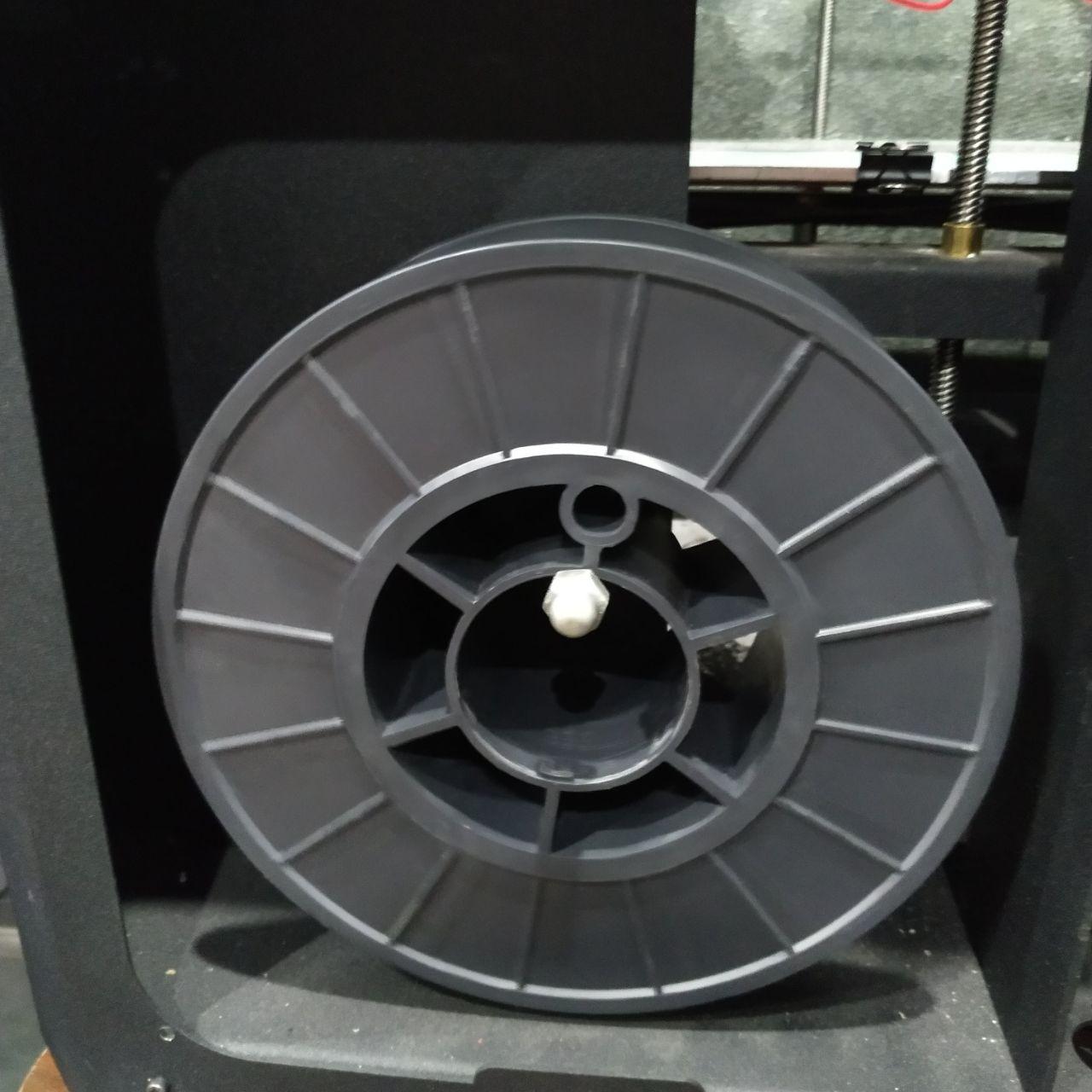

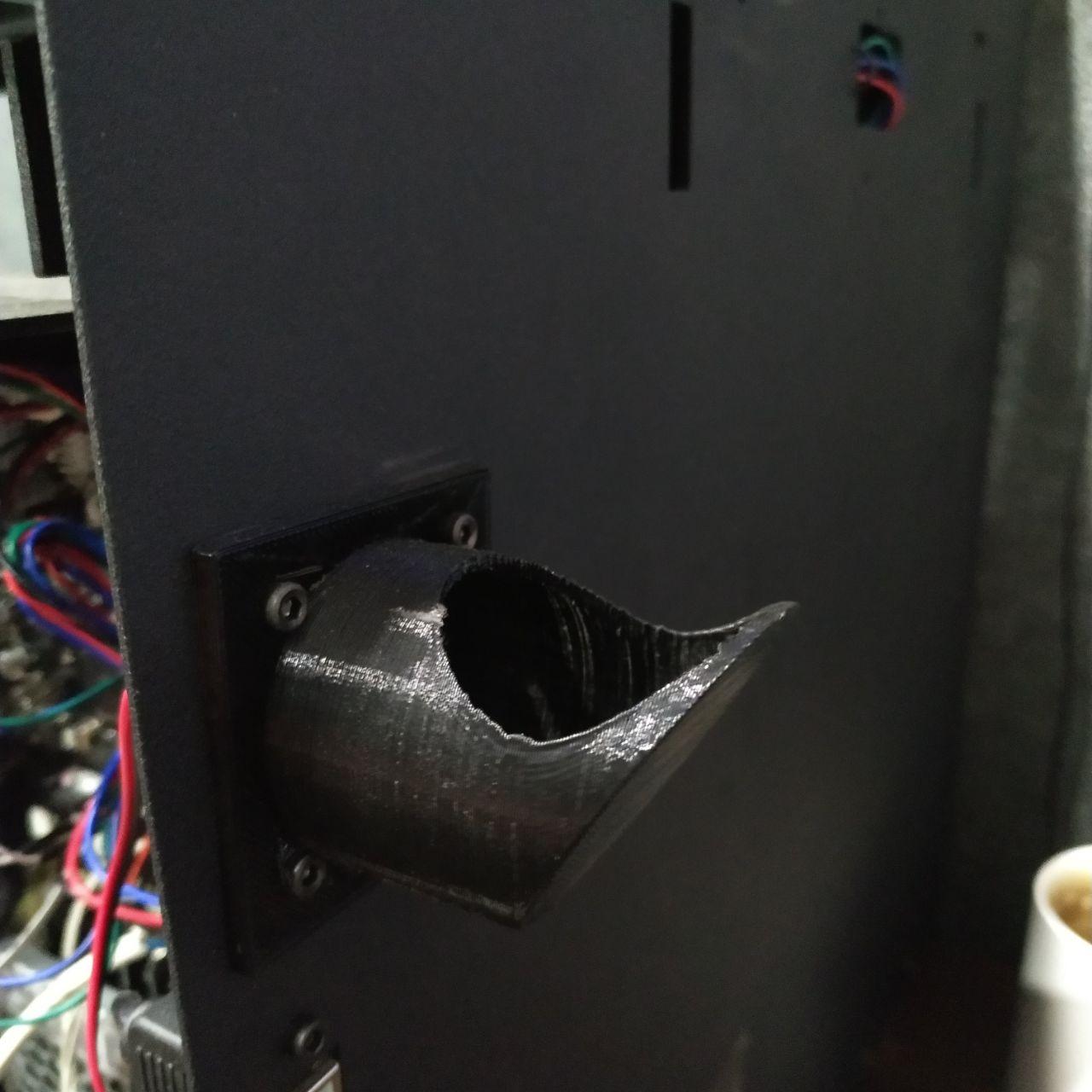

Могу сказать что ощущение от его работы у меня 50\50, в силу того что многие доработки в виде дополнительного света, установки катушки в удобное для пользования место, усовершенствования вентиляции, изготовление дверок на завесах для 3 огромных вырезов, все это мне пришлось сделать самому и во время этих доработок у меня возникал один и тот де вопрос " Почему производитель не сделал этого сам?".

Собран принтер не лучшим образом, так как при его транспортировке и последующей распаковке с него посыпалась половина винтов, что говорит о том что качество перед продажей никто не проверял. Так же в принтере нет не одной дверки на завесах, хотя отверстия для них предусмотрены, при покупке их даже не предложили докупить не то что бы поставить самим.

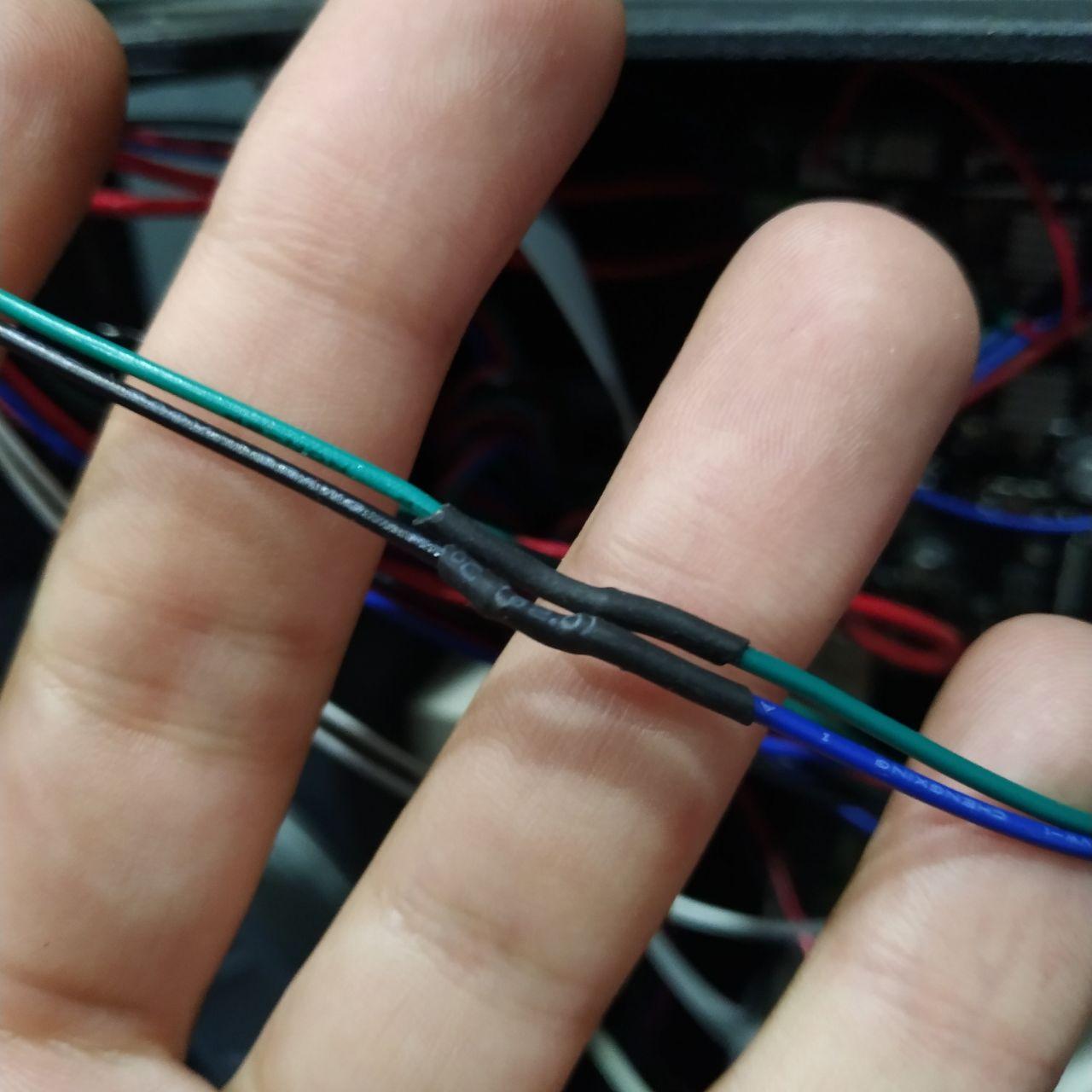

7. Коммуникация( Проводка ).
Проводка сделана в стандартном колхозном стиле, красны припаян к чёрному, белый к зеленому. То есть если вдруг что то случиться придется вытаскивать все провода и на глаз смотреть что куда идет.
8. Охлаждение.
Кулер екструдера был установлен поломанным, поломан был сам каркас кулера.
