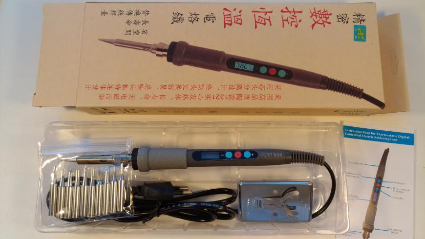

Попробовал помазать пластиком, на каком то тестовом кубике. Вроде нормально всё. Сноровка только нужна. Ну и поскольку у меня огрызки прутка после титана с продавленными зубьями канавками, то рукой приходилось подпихивать филамент.
После тестирования 3д ручки мне кажется, что паяльником не хуже можно пластик намазывать? У паяльника и насадок побольше и температура регулируется в более широком диапазоне. Я, тут как то в приступе шопоголизма прикупил себе вот такой
Но его еще не пользовал. Раньше, было дело как то, сваривал пластмассу старым, еще с советских времен, без всяких регулировок и наворотов паяльником.
У 3д ручки, кроме использования по прямому назначению, единственное преимущество - пластиковый пруток не надо держать, т.е. вторая рука освобождается для оперирования ремонтируемой деталью.
Думается еще, что все же 3д ручкой запаивать/заплавлять какие нить железяки типа винтов, гаек, шайб, пятаков удобнее, не надо греть железяку, чтоб вдавливать ее в пластик, а можно просто кучу пластика намазать поверх железяки.
Впрочем, по любому, два инструмента расширяют диапазон применения технологии.
