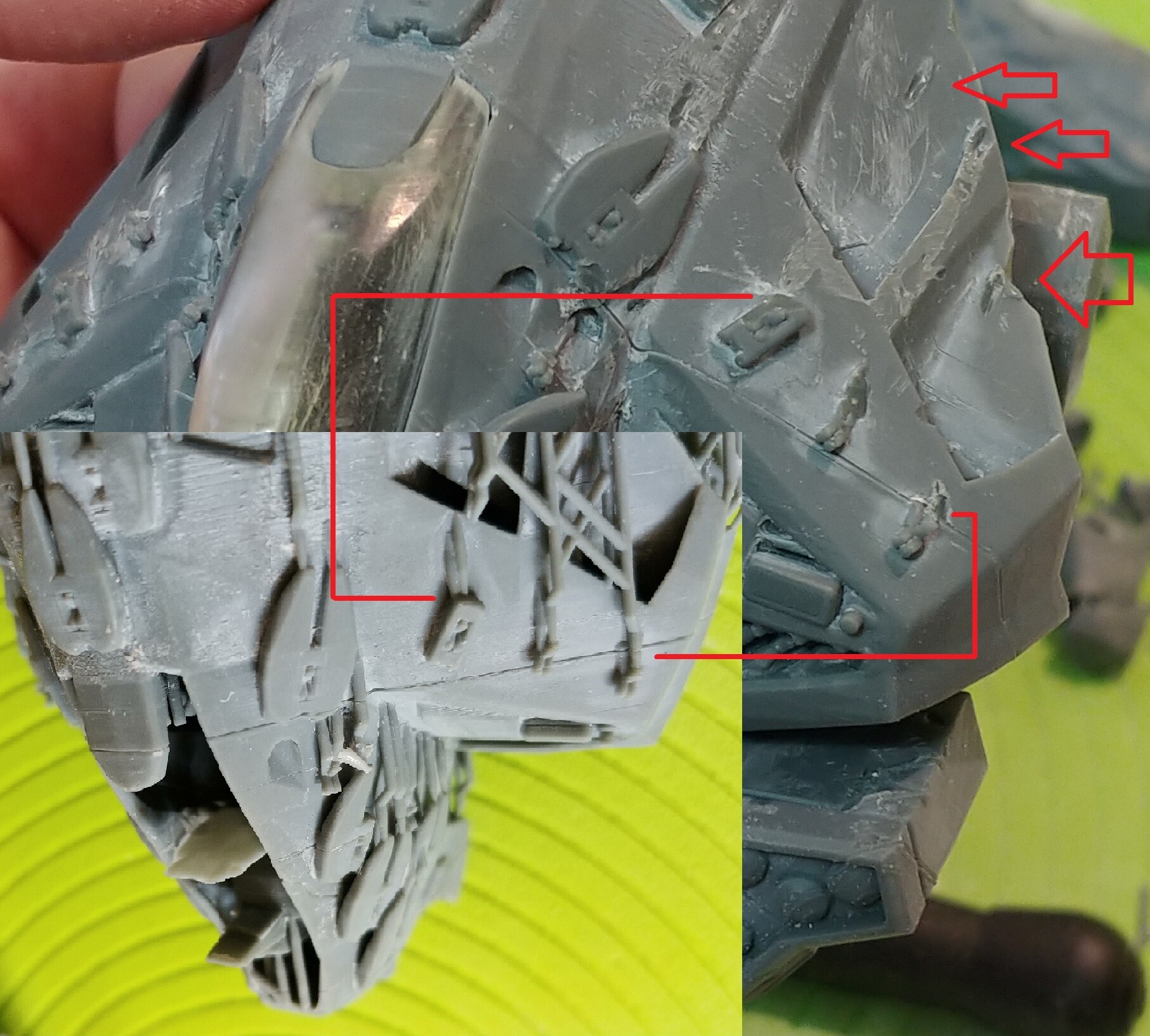

6. Снятие поддержек с риском поломкой частей детали.
Обычно места прикосновения поддержек к детали достаточно хрупкие и проблем со снятием не возникает – поддержка под углом к поверхности близким к 90гр. безболезненно отламывается, затем поверхность легко шлифуется вручную.
Но чем острее угол примыкания поддержки к детали (растет площадь соприкосновения), тем больше вероятность повредить деталь при снятии поддержки.
Подготовка-печать-покраска Робота (краткий гайд).
Как уже писали в этой теме – можно заливать сколы жидким полимером и засвечивать.
Я пренебрёг этими сколами, потому что изначально планировал показывать износ и повреждения “боевой техники”.
Вообще тонкие заостренные грани довольно хрупкие, даже после длительной засветки. Напомню, что хороший “промышленный” пластик в 2 раза дороже чем “модельный” (Model Resin).
Все остатки поддержек, наплывы, неровности можно смело обработать надфилем и наждачной бумагой.
