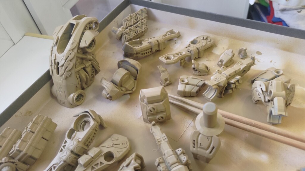

Базовый цвет
Все детали задул из баллончиков в два основных цвета:
- Светло-песочный (Tamiya TS-46 Light Sand)
- Серый (Tamiya TS-67 IJN Gray)

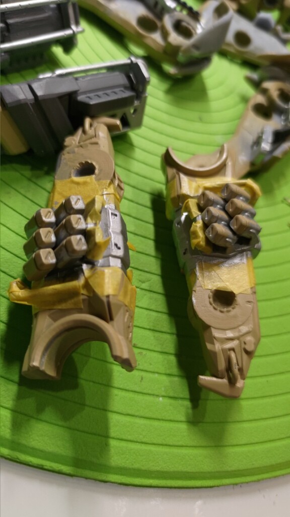

Далее все работы кисточками и акриловыми красками:
Звезда “Мастер акрил” Темно-серая танковая №14 и Хромированное серебро №63.
Ещё пришлось срочно купить в детском магазине серую краску "Акрил-Хобби Де Люкс" ”Грозовое небо” – после этой краски я понял что Звезда очень даже хорошие краски)))
Обильная поливка слезами отчаянья)
Вопрос с декалями решал категорически – отмоделил номера и эмблему дополнительной геометрией (местами булевское вычитание) и потом залил краской "впуклости" и намазал "выпуклости". Не очень изящное решение и воплощение, но у нас же дешманская стройка)
Слои выхватывает объектив камеры под определённым углом ("деревянность" на фото рядом со спичкой). В реальности нужно очень присматриваться, что бы это найти. Китайские товарищи сейчас решают эту проблему "Сглаживания" - это отдельная большая тема по принтерам, но успехи есть.
Параллельные полосы слева и справа от эмблемы, это грани полигональной сетки - это я сэкономил на количестве полигонов... каюсь)))
На ощупь детали гладкие.
Грунт должен убрать этот эффект, но я не стал, потому что на ранней модели увидел, что базовая краска+драйбраш и лак полностью скрываю этот эффект "дерева".

Смывка
Разбодяжил сам из масляных красок производства “Невская палитра”:
80% разбавителя и 20% черной и коричневой краски (60 и 40). Попробовал на внутренних деталях – результат устроил.
Драйбраш
Делал акрилом Звезда “Мастер акрил” Светло-песочный №01. Нанес очень немного, на фото будет почти не заметно, но в реальности результат радует.
