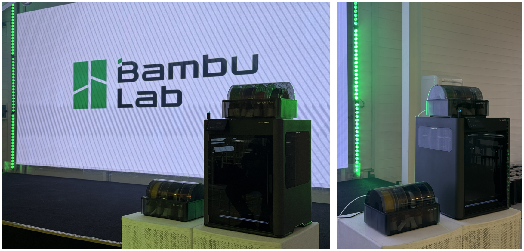

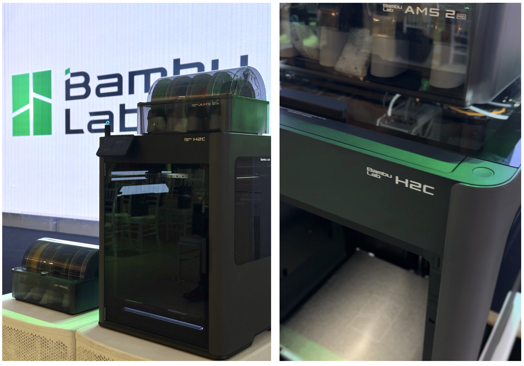

Bambu Lab H2C
Bambu Lab H2C — это флагманский 3D-принтер из серии H, ориентированный на профессиональное и полупрофессиональное использование. Он сочетает в себе высокую скорость, инновационные технологии управления соплами и интеллектуальный контроль процесса печати.
Вот некоторые ключевые технические характеристики и особенности:

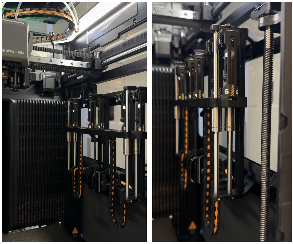

1. Система Vortek Hotend Change
- Вместо замены целой головы принтера, H2C переключает сопла: правая часть экструдера может автоматически менять до шести сопел.
- Сопла удерживаются магнитами и оснащены чипами, что позволяет принтеру «запоминать», какой филамент использовался, и экономить на очистке.
- Этот подход значительно сокращает отходы, особенно при многоцветной печати.
2. Поддержка множества материалов
- H2C может работать с высокотемпературными пластиками: сопла нагреваются до 350 °C, что позволяет печатать такими инженерными материалами, как PC, PA и другие.
- Камера принтера активно нагревается до 65 °C, что улучшает адгезию и уменьшает деформации при печати сложных материалов.
3. Высокая скорость и точность
- Максимальная скорость печати достигает 1000 мм/с, а ускорение — до 20 000 мм/с², что делает H2C одним из самых быстрых принтеров в своём классе.
- Прецизионная система позиционирования с Vision Encoder обеспечивает отклонение движения менее 50 µm, что гарантирует высокую точность.
- Серводвигатель экструдера (PMSM) способен создавать усилие до 10 кг, обеспечивая стабильную подачу филамента даже при высоких скоростях и объёмах экструзии.
4. Интеллектуальный мониторинг и безопасность
- Принтер оснащён 59 датчиками и четырьмя камерами (Live-View, камера сопла, камера головки и пр.), а встроенный нейронный алгоритм анализирует данные, обнаруживая ошибки печати в реальном времени.
- Есть функция «pre-flight» сканирования перед стартом печати: принтер проверяет поверхность, наличие мусора и готовность экструдеров.
- Трёхступенчатая система фильтрации: G3-префильтр, HEPA H12 и активированный уголь — для очистки воздуха и уменьшения запахов.
5. Гибкость конфигураций
- Доступны версии с лазерными модулями — 10 Вт или 40 Вт, что позволяет использовать принтер также как гравёр или резак.
- Поддерживается совместимость с системами автоматической подачи филамента - AMS, что позволяет организовать многоцветную или мульти-материальную печать.
- Принтер может работать полностью автономно (offline), а в режиме для разработчиков есть поддержка MQTT — это даёт гибкость подключения и интеграции.
6. Объём печати и удобство использования
- Объём печати (build volume) составляет примерно 330 × 320 × 325 мм при двух соплах, что обеспечивает хорошее пространство для крупноформатных моделей.
- Платформа — съёмная, гибкая, стальная с покрытием PEI, нагревается до 120 °C для надёжной адгезии.

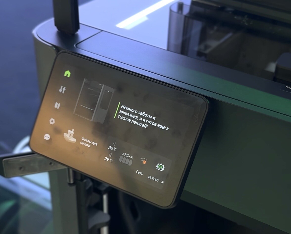

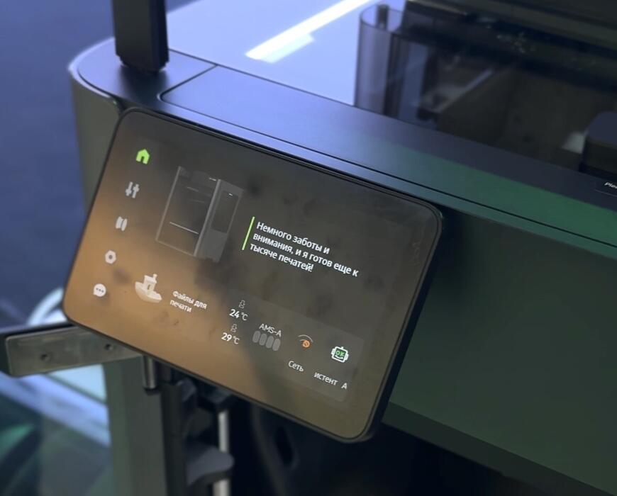

И, как ждали многие пользователи, меню принтера теперь наконец доступно на русском языке, что делает работу с Bambu Lab H2C ещё удобнее и проще!
