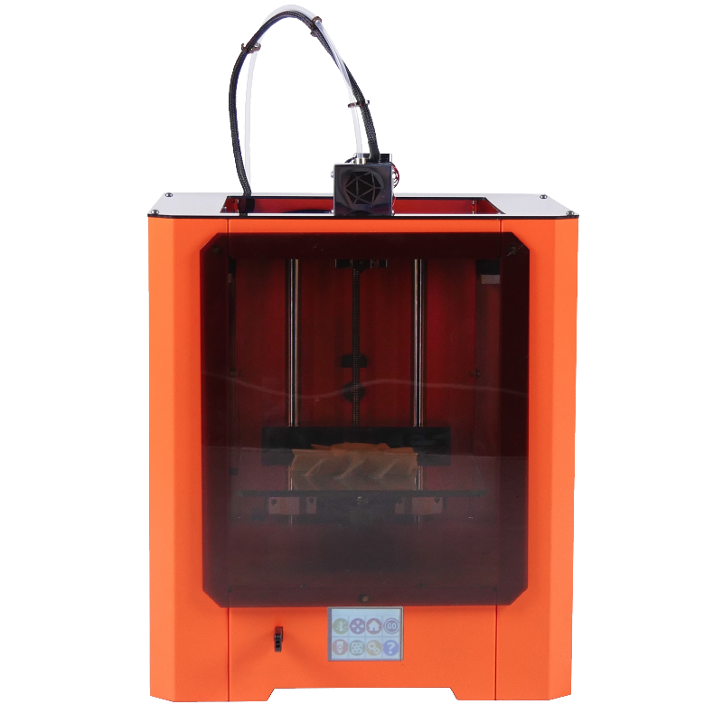

Дизайн
Насколько силён Hercules? Красноярский герой в руках iGo3D

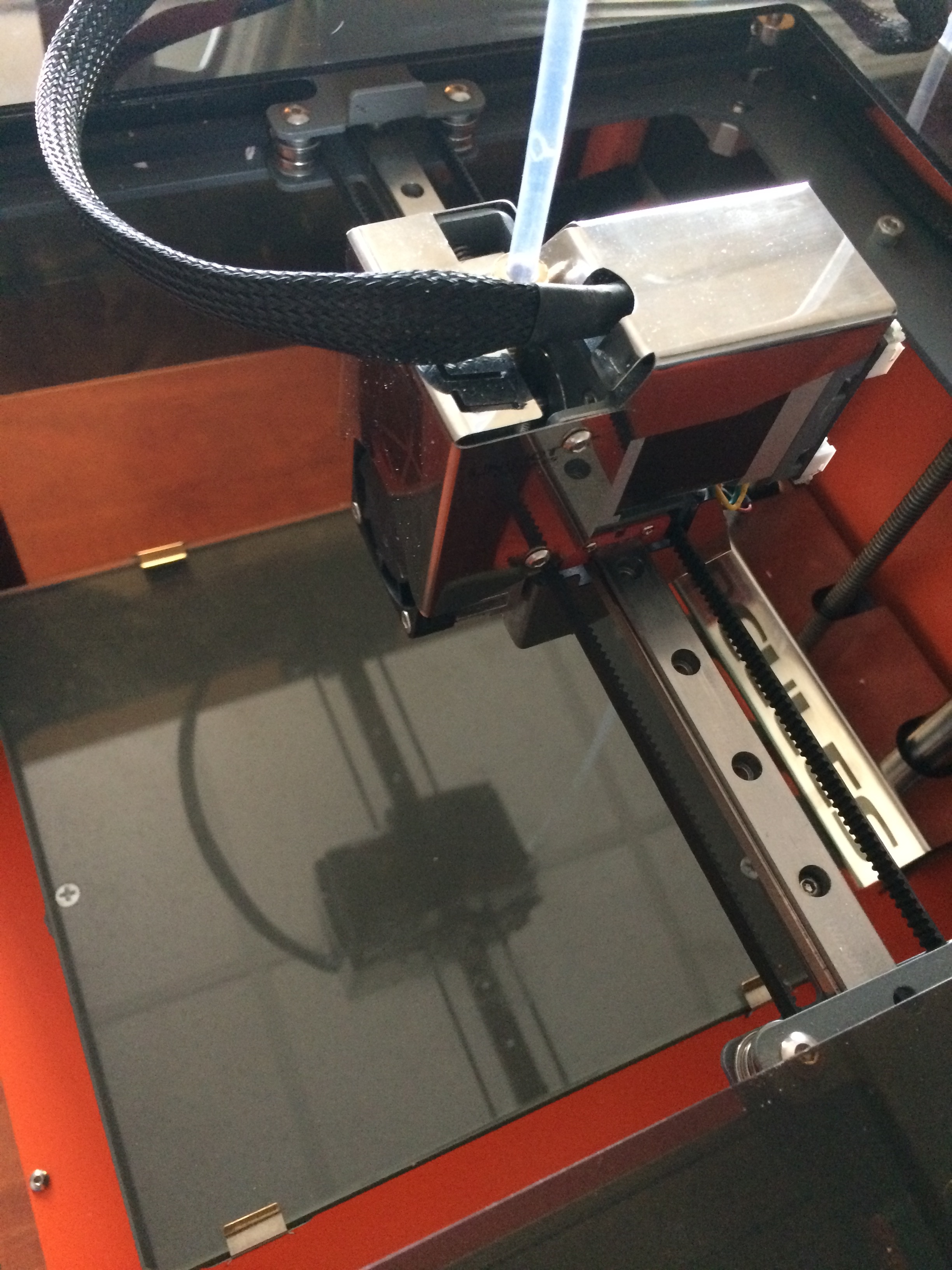

Новинка от Imprinta имеет стальной составной корпус. Верхняя часть принтера и дверца выполнены из тонированного оргстекла. В нашем случае принтер оранжевого цвета. На передней панели под дверцей имеется usb разъем и экранчик с тачскрином.

3D-принтер имеет кинематику H-bot на рельсах, что позволяет установить мощные двигатели для
тяжелой головы. Ремни хорошо натянуты и вся кинематика находится на одной жесткой пластине,
закрепленной в корпусе. Имеется 2 концевых выключателя на печатающей головке для
позиционирования в нулевое положение. Для стола имеется индуктивный выключатель в нижнем
положении.

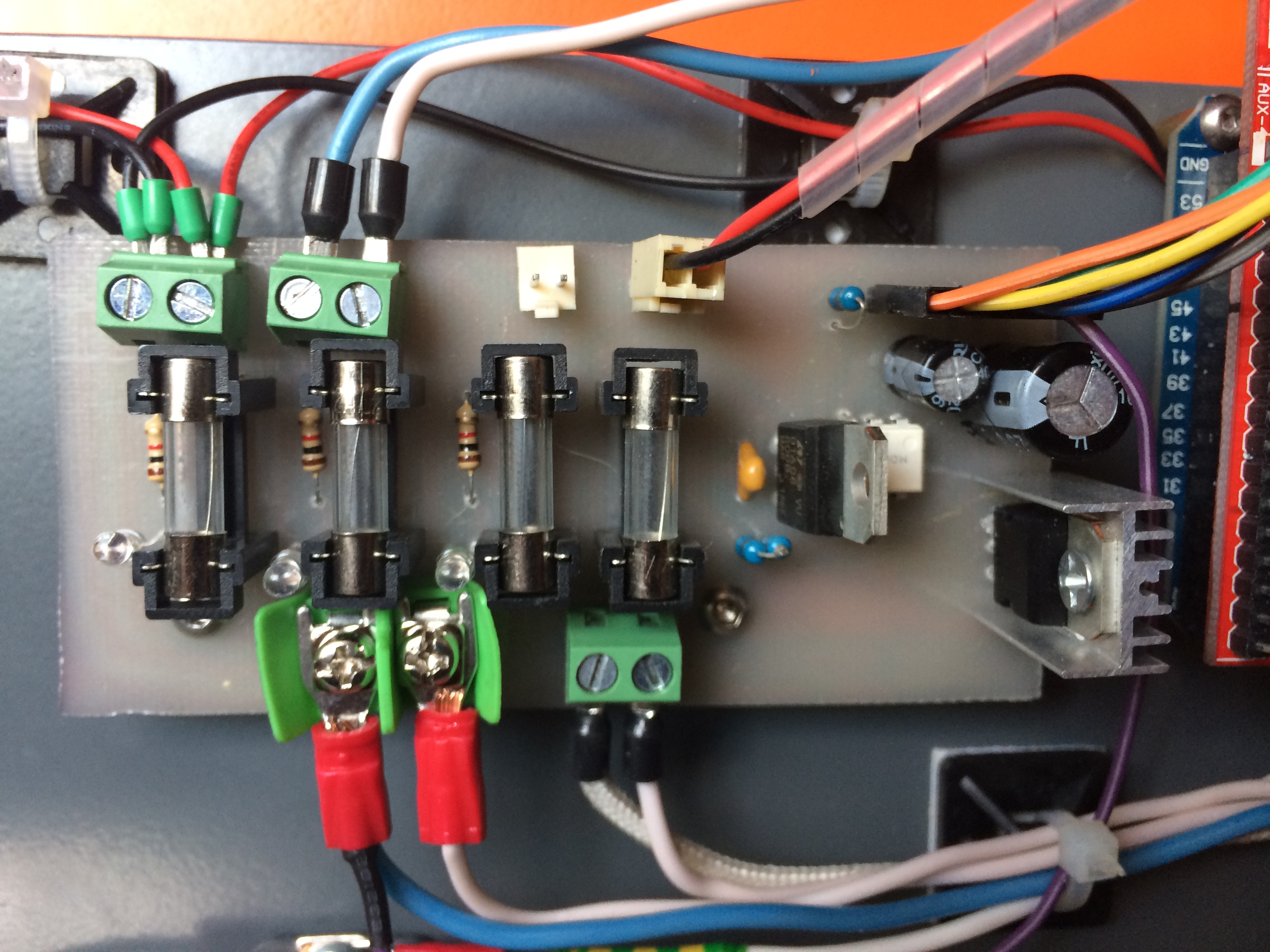

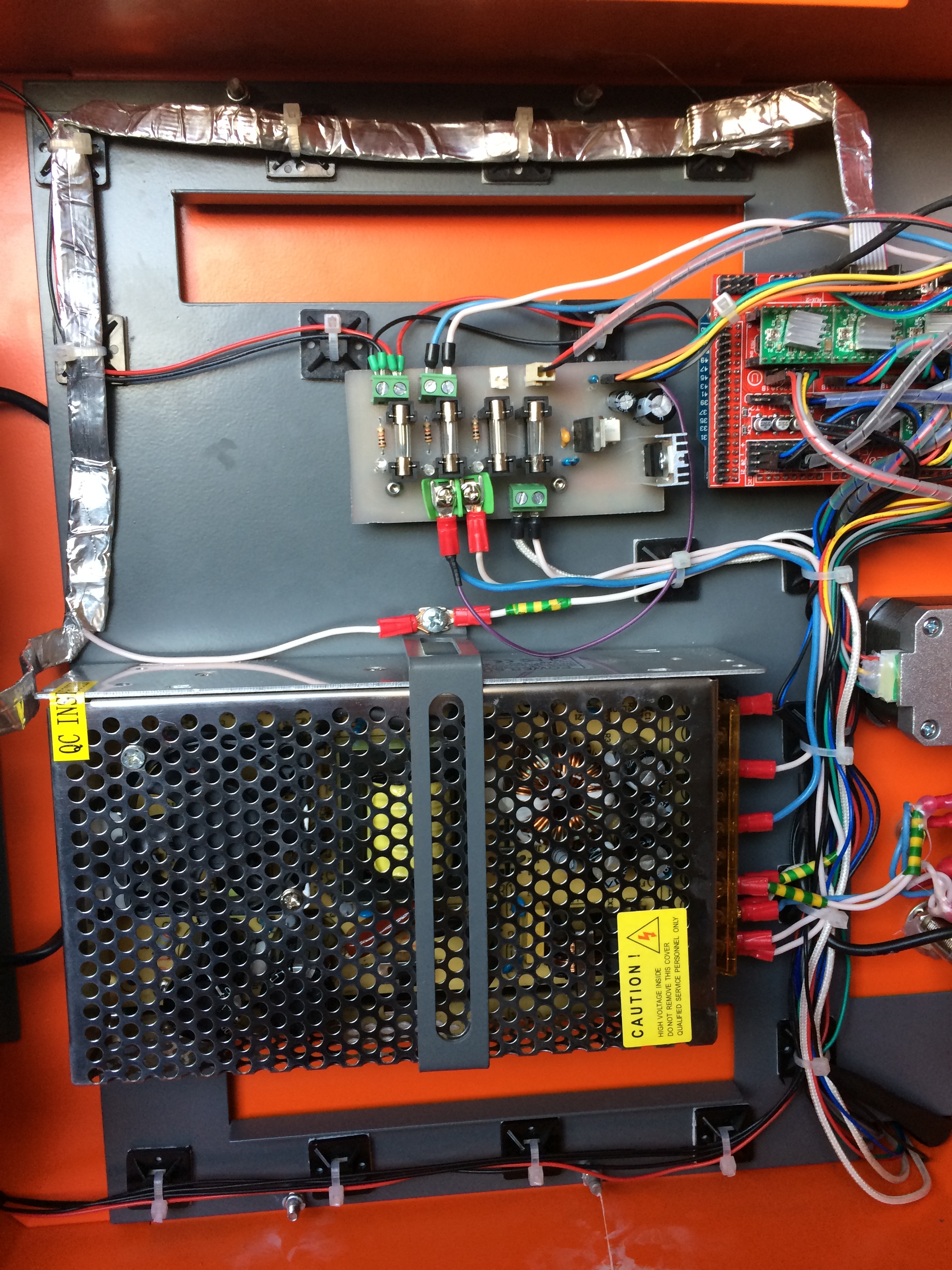

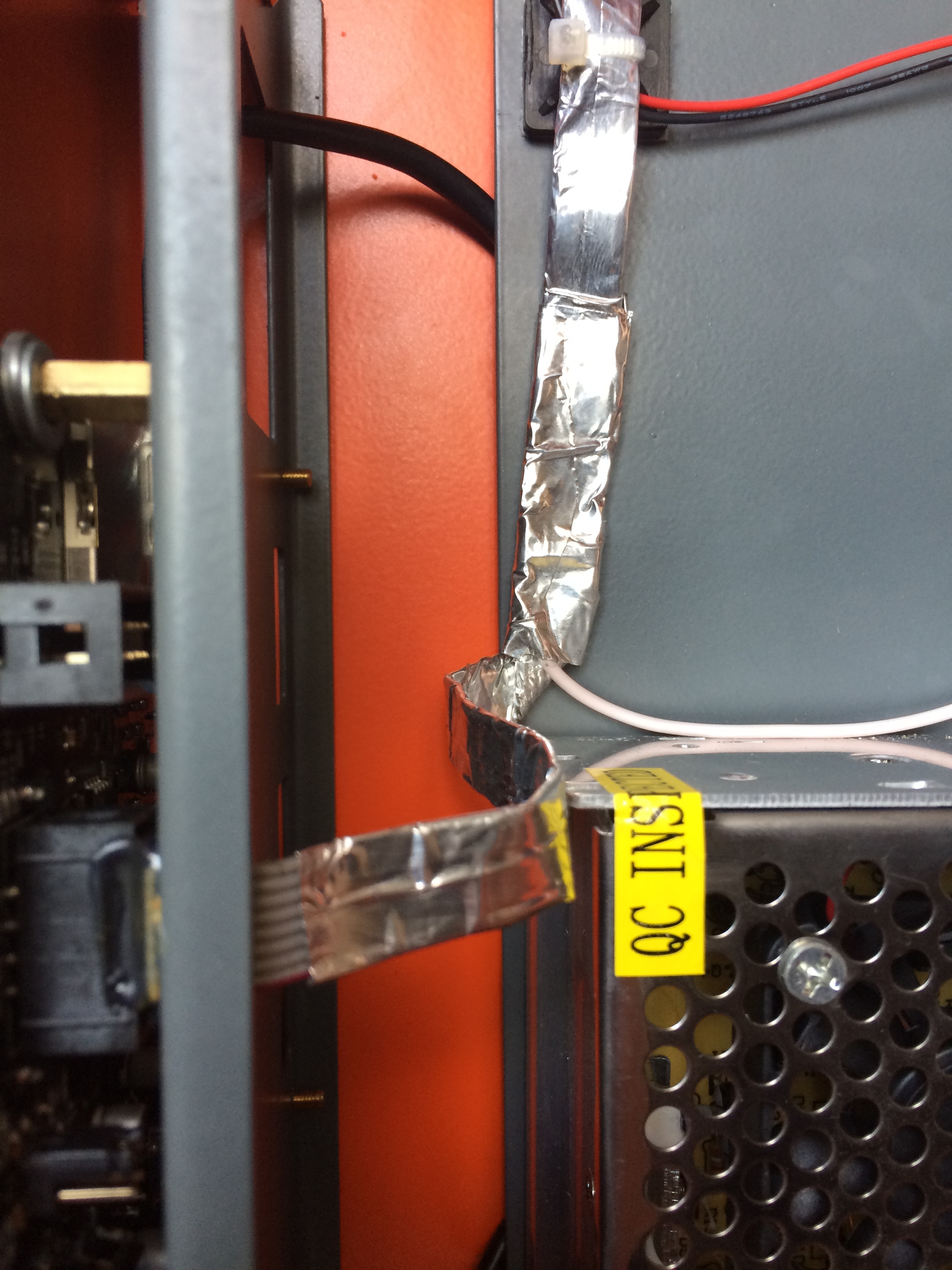

На борту стоит Arduino Mega 2560 с модулем Ramps. В качестве контроллера управления стоит
MKS-TFT32 так же имеет коннектор под Wi-Fi, но самого модуля нет. Шлейф передачи данных
изолирован от внешних помех. Так же все элементы имеют предохранители на отдельной
печатной плате.

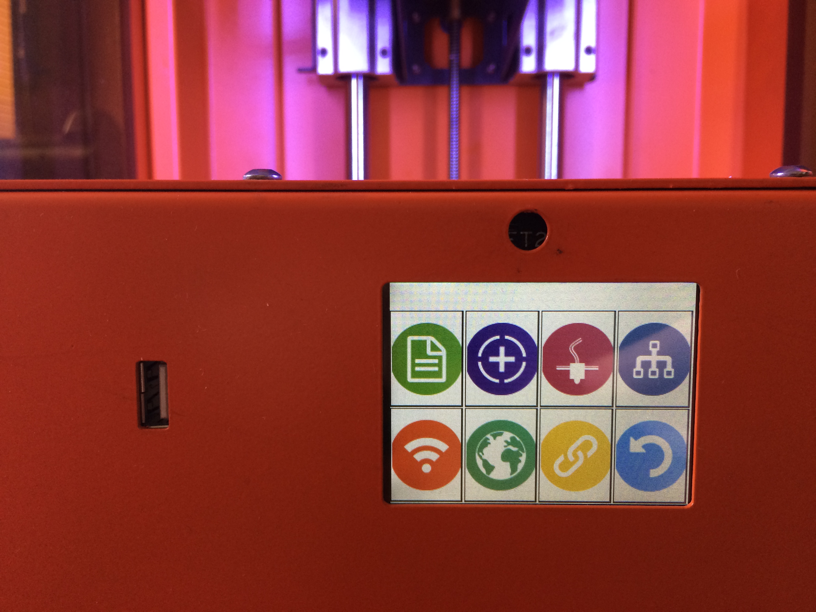

Принтер не имеет функции калибровки и загрузки/выгрузки филамента . Для калибровки
приходится программно (через пк или контролер управления) позиционировать стол и голову.
Собственно, загрузка/ выгрузка филамента производится вручную. Меню на контролере может давать сбои,
если при включении принтера флешка находилась в гнезде. Иконки не аккуратные (мелочь)
(программа контролера и иконки кажется делались с нуля, что даже хорошо, но требует доработки). Как новобранцу разобраться с первым
запуском? В нашем случае - никак. У нас на не было никакой инструкции к настройке ПО, но специалисты из Imprinta уверили нас, что эта проблема уже решена. В RepitierHost необходимо повысить скорость оси Z и собственно выставить основные данные о принтере
(размер стола, сопло, диаметр материала).

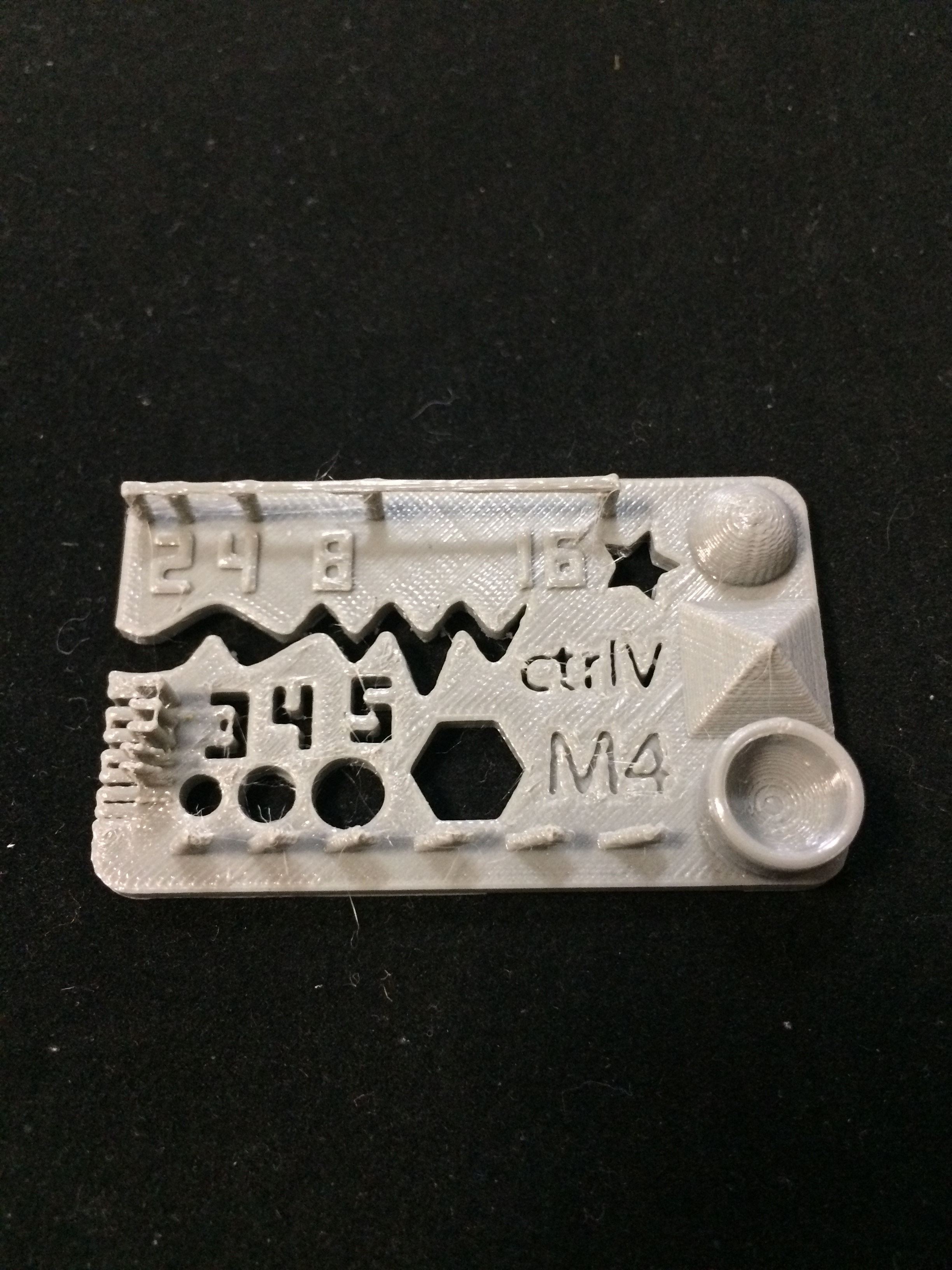

Мы провели тестовую печать на 100 микрон серым PLA (0.3 мм сопло)

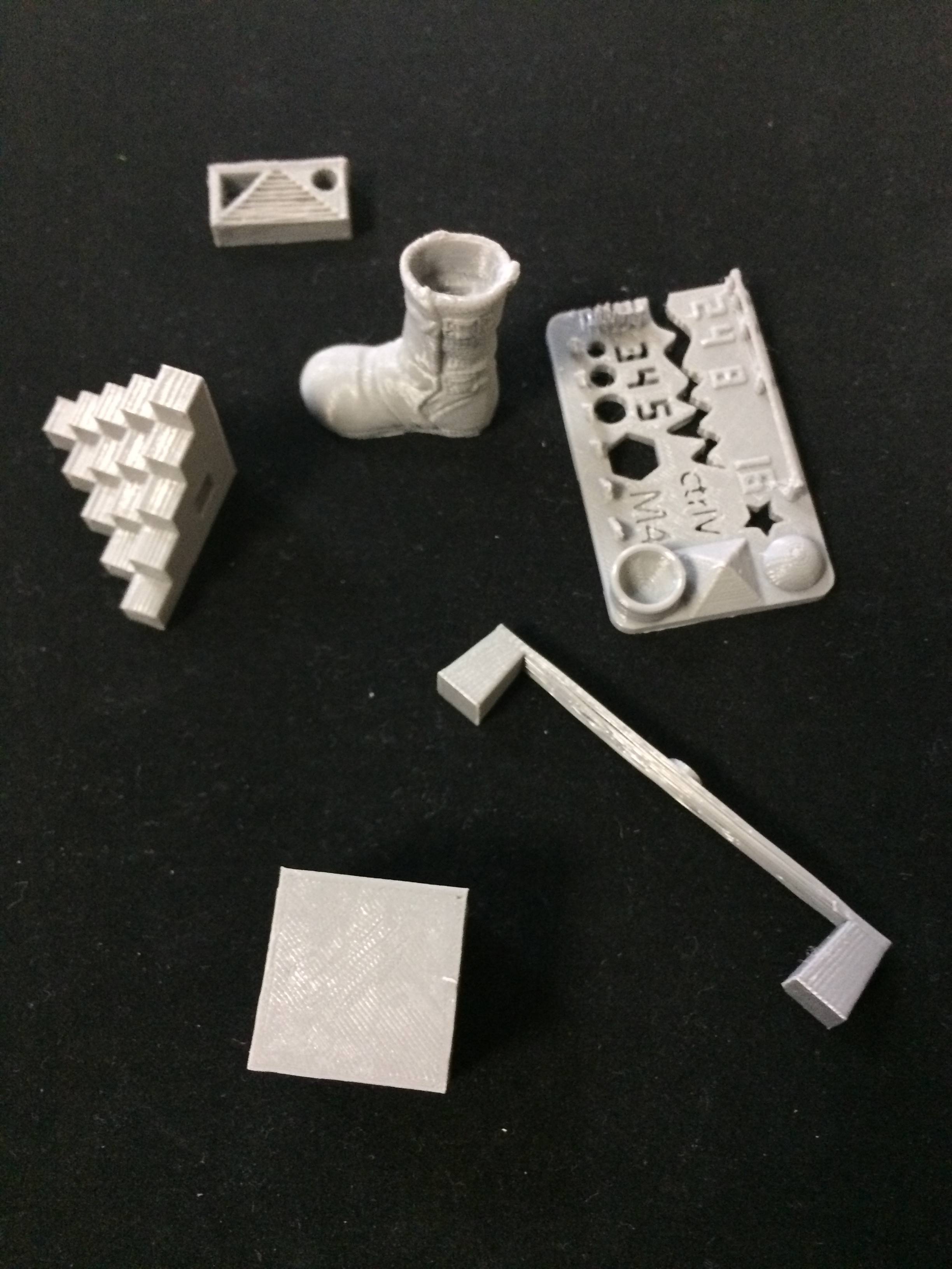

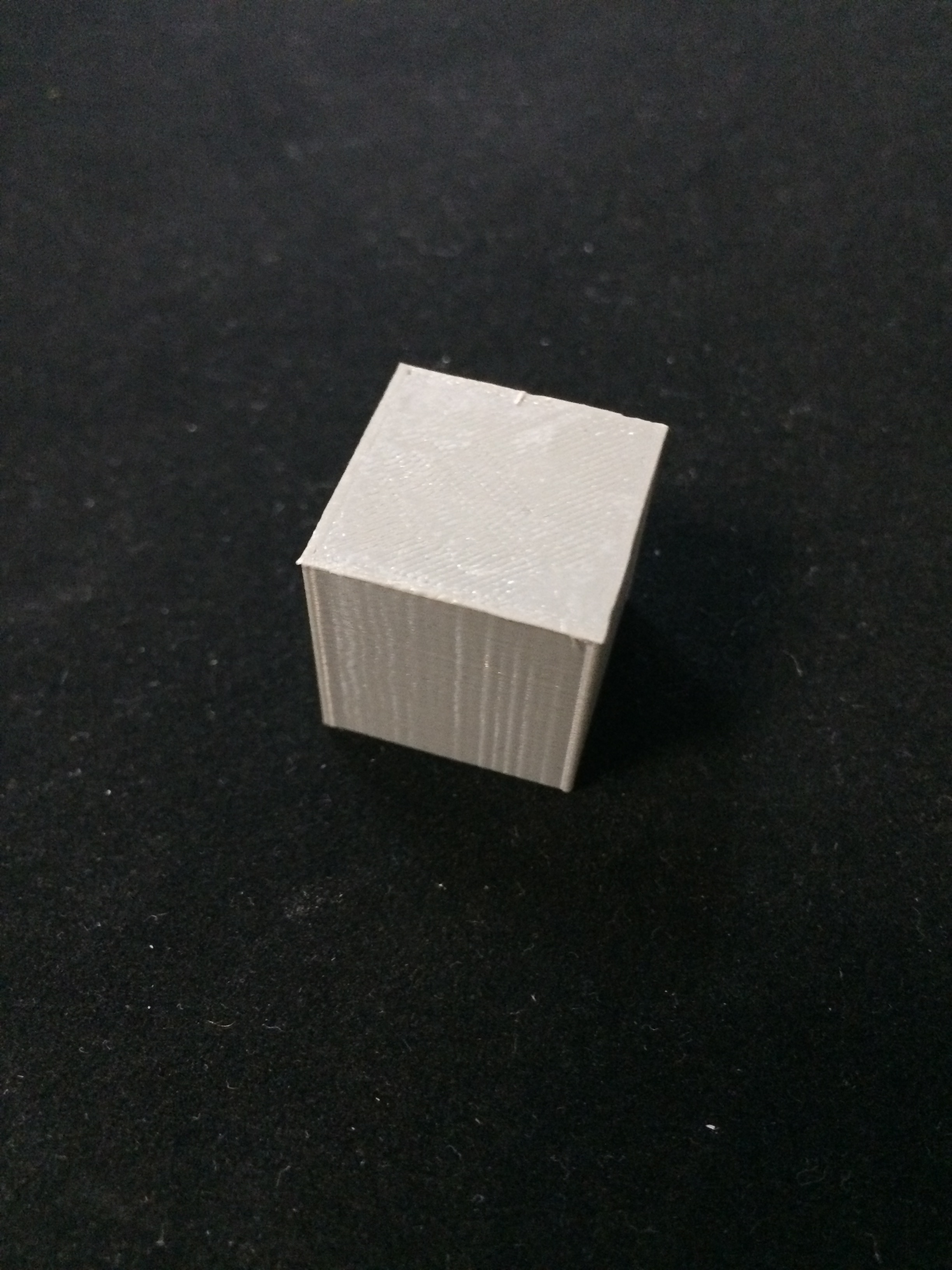

1. Куб 2x2мм.
Модель напечатанны нормально
Погрешность высоты составляет -40 микрон.
К боковым граням из-за вибрации прибавляется 70-80 микрон.
На каждой боковой грани ярко выражены волны вибрации.

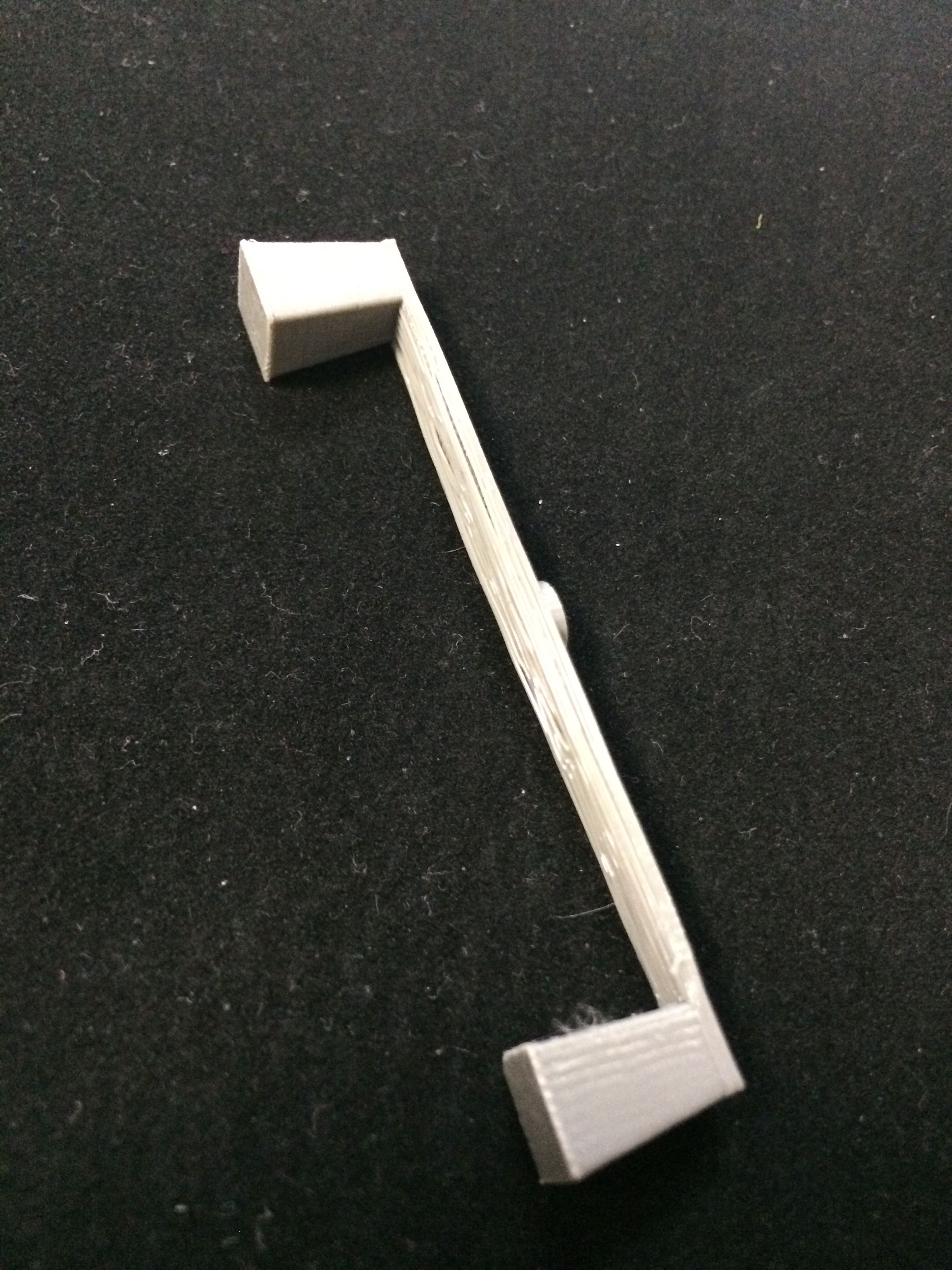

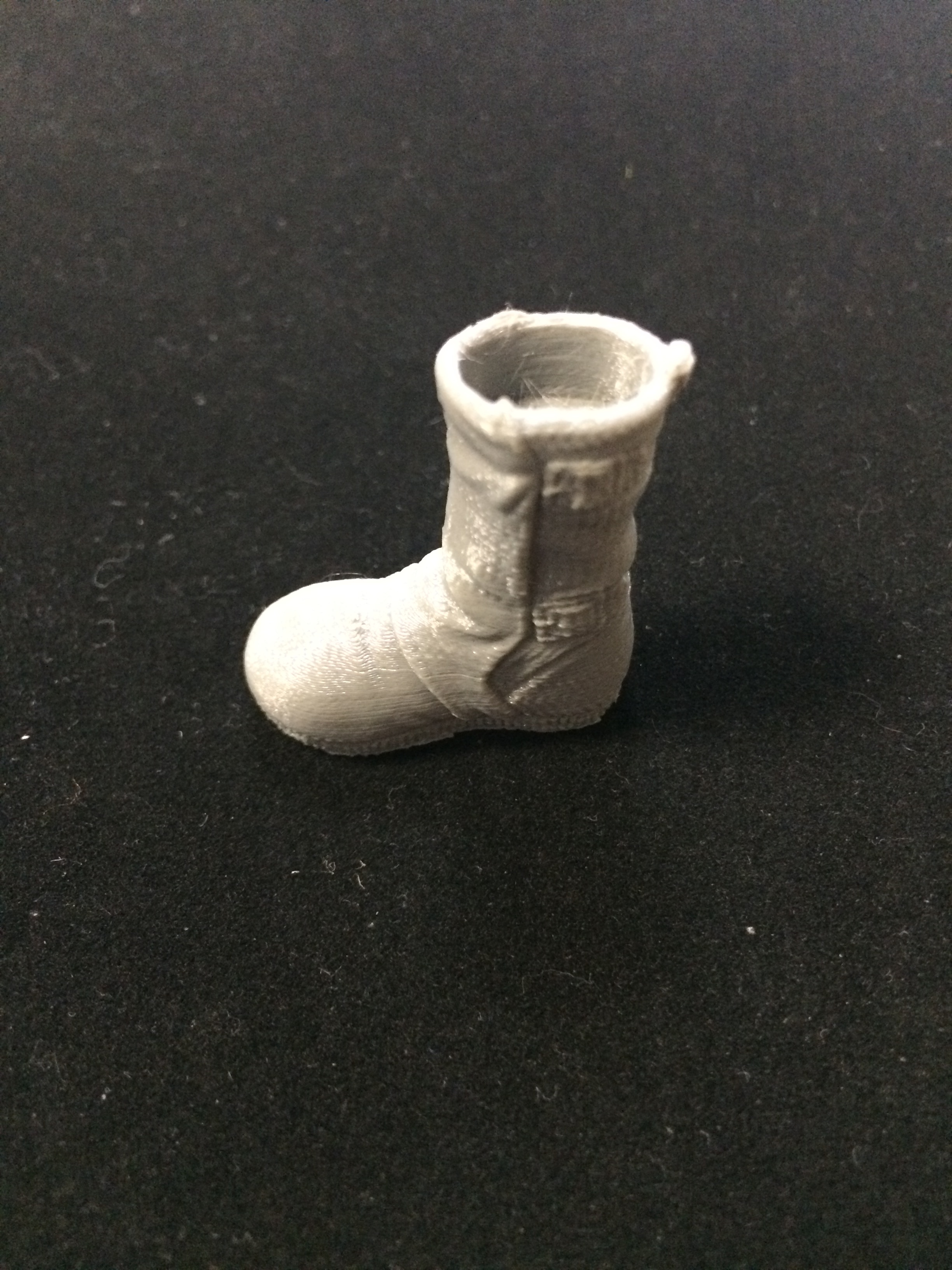

2. Левый ботинок
Модель напечатана нормально.
Детализация пряжек ремня посредственная, заметны вибрации.
3. Лесенка кубики 5 мм.
По высоте модель имеет погрешность + 120 микрон.
По нижним боковым стенкам +80-90 микрон
На каждом уровне очень заметны вибрации головки.
5 миллиметровое окошко по ширине имеет погрешность -40 микрон, по глубине +50 микрон, погрешность по высоте -200 микрон.
10 миллиметровое окошко по ширине имеет погрешность -60 микрон, по глубине +100 микрон, погрешность по высоте + 140 микрон.
Мосты нормальные.

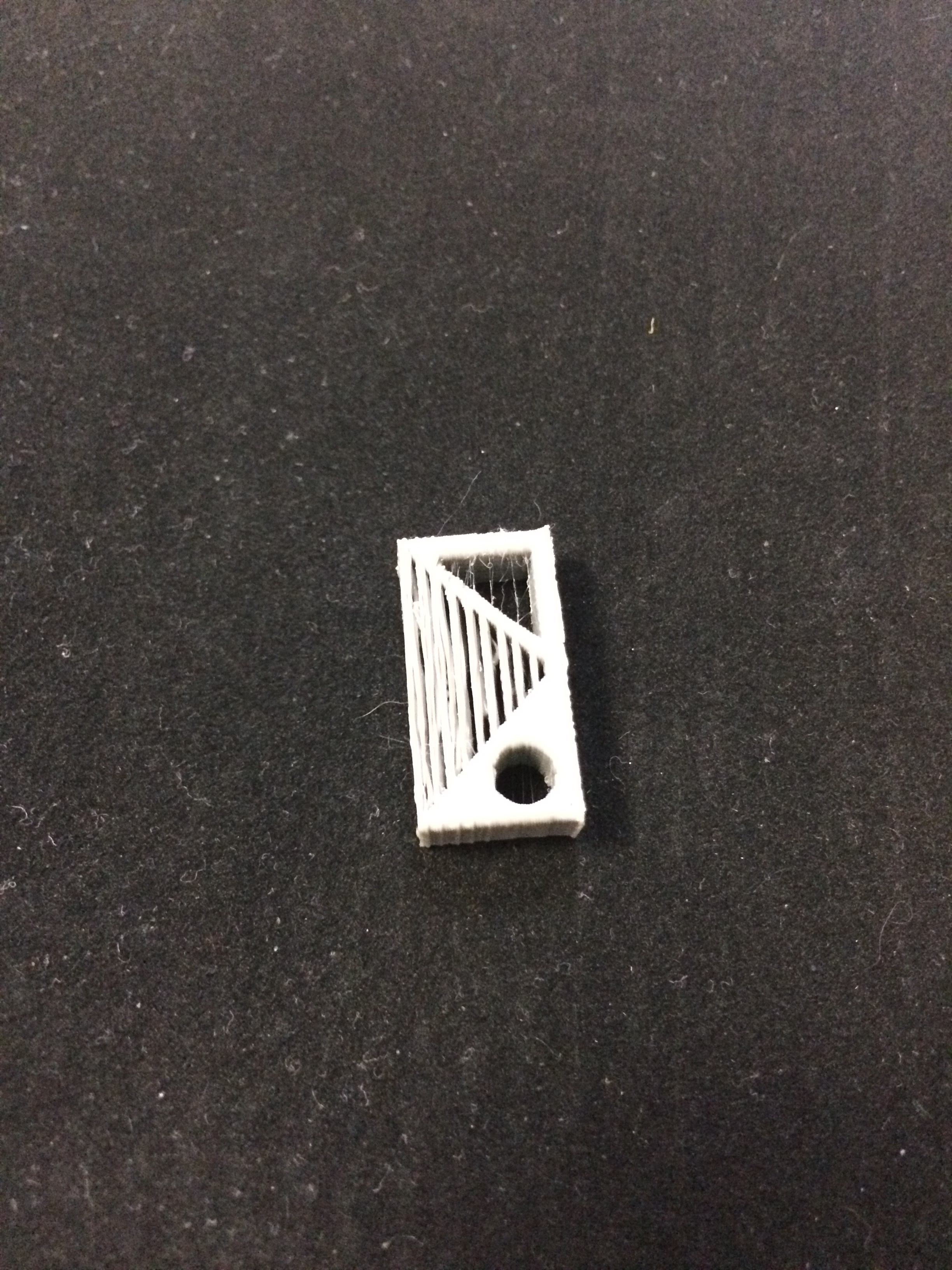

4. Тест мост 5 см.
По середине видны значительные провисания. Толщина моста по середине увеличилась с 1 мм до 2 мм.
5. Минимост
Геометрия круга и треугольника не сильно нарушены.
Почти все мосты имеют провисания, зазоры видны плохо.
6. Тест ctrlV V2
Модель распечатана хорошо.На модели заметны ниточки.
Геометрия пирамиды, купола и вогнутой чаши идеальная.
Мосты распечатаны хорошо. Наклонные элементы распечатаны хорошо.
Символы наружные, сквозные и вогнутые выглядят хорошо.
Сквозные отверстия на 3,4,5 мм имеют погрешность +100 микрон.
Самые тонкие столбики распечатались плохо из-за обдува.

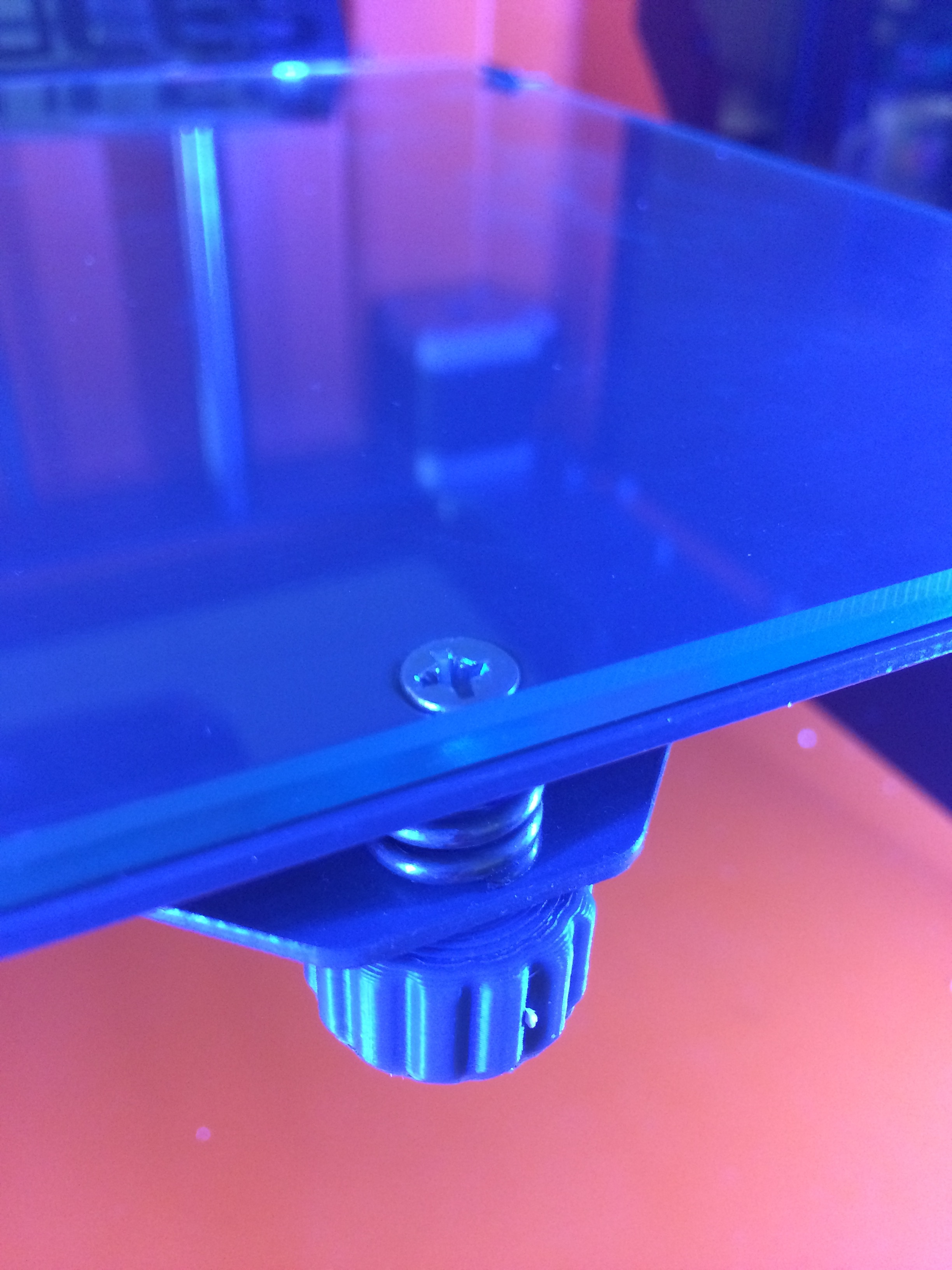

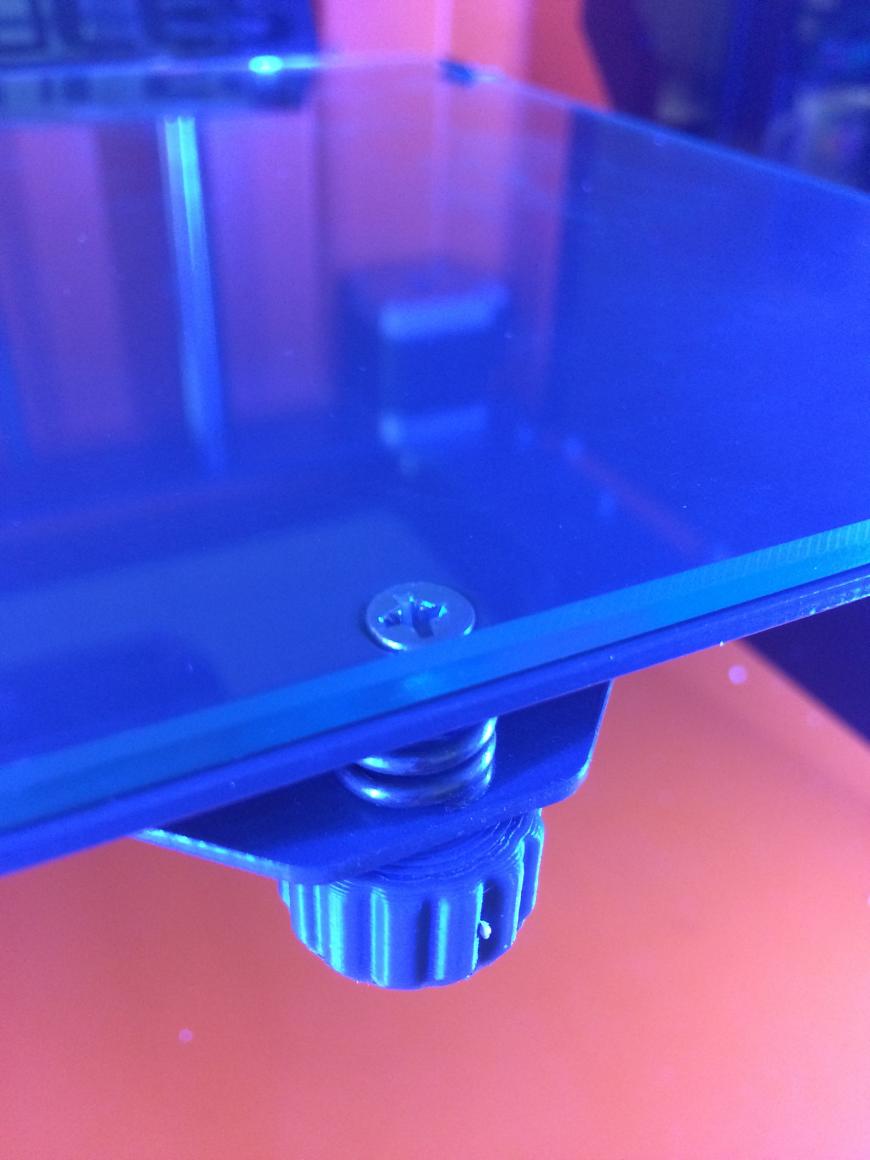

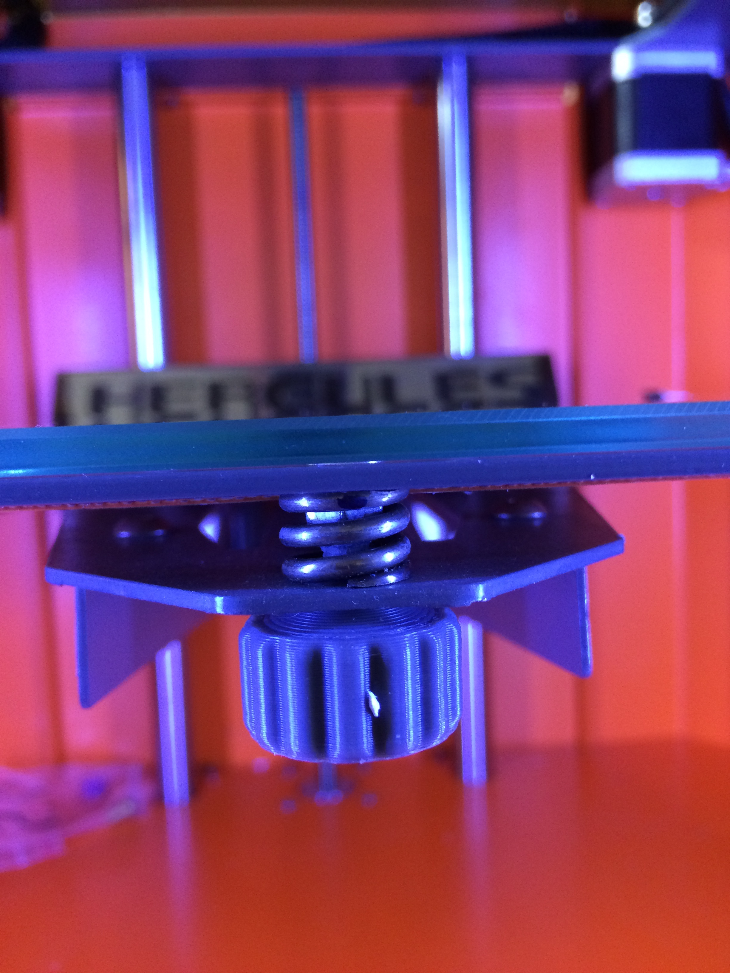

  • Шляпки калибровочных болтов немного выступают над металлической пластиной, соответственно стекло не тесно прилегает к столу. В связи с этим, стекло не равномерно и не полностью нагревается, из-за чего печать ABS пластиком не удалась.

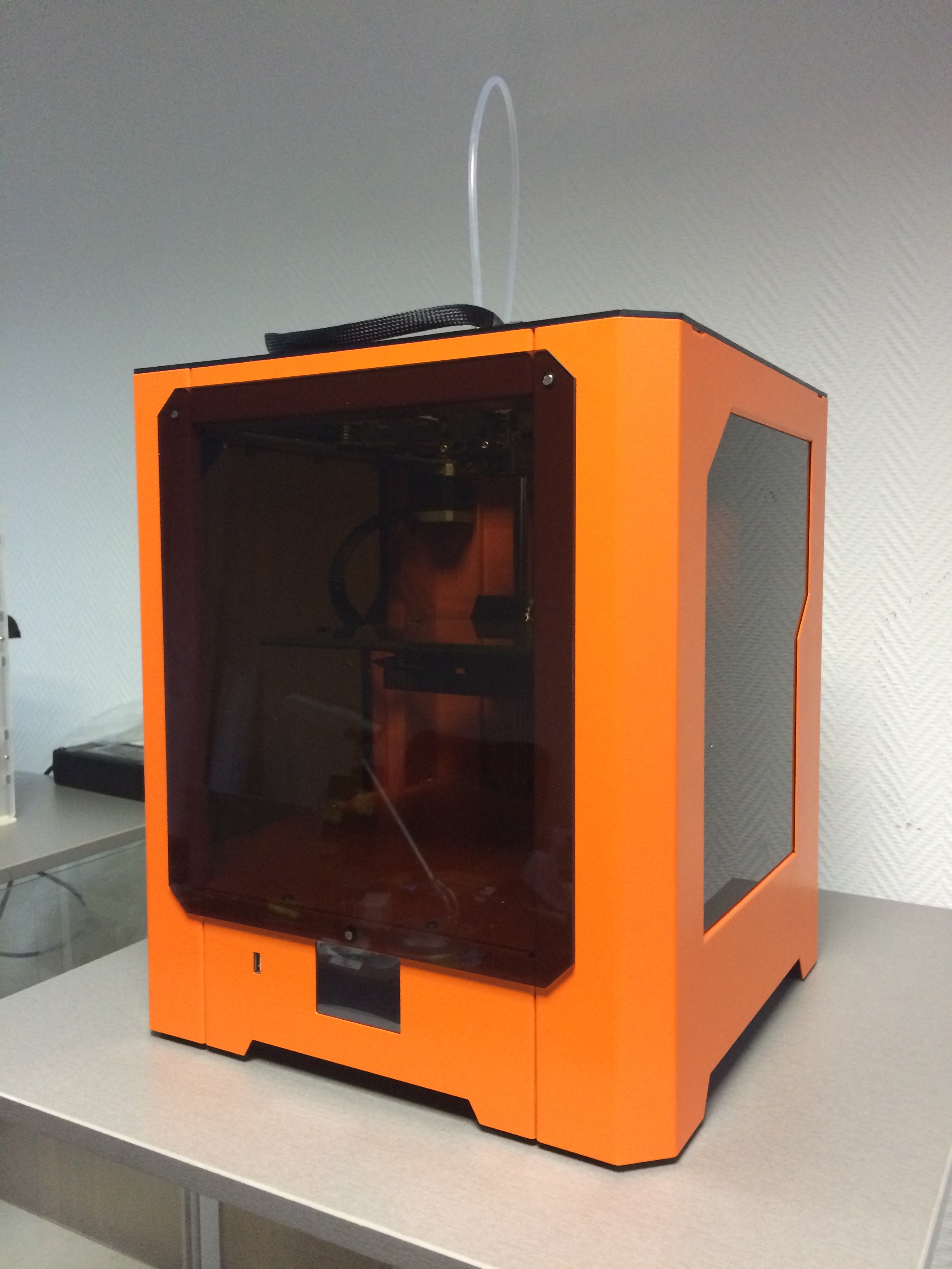

  • Дверца на магнитах выпадает при каждом перемещении принтера.
