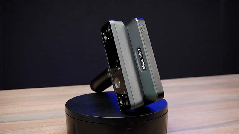

EasyScan Rigil - это флагманский ручной 3D-сканер ScanLine, выполненный по принципу «всё в одном». В отличие от большинства конкурентов, ему не требуется постоянное подключение к ПК или ноутбуку: внутри уже есть процессор, память, аккумуляторы и полноценный сенсорный экран.

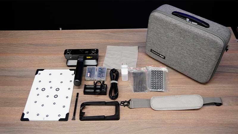

Что входит в комплект
Точная комплектация может отличаться в зависимости от региона и версии поставки, но обычно включает:
- Сам сканер, запасные аккумуляторы, зарядное устройство для аккумуляторов, калибровочную пластину, несколько наборов маркеров и транспортировочную сумку
Обзор 3D сканера ScanLine EasyScan Rigil без проводов КРУТО

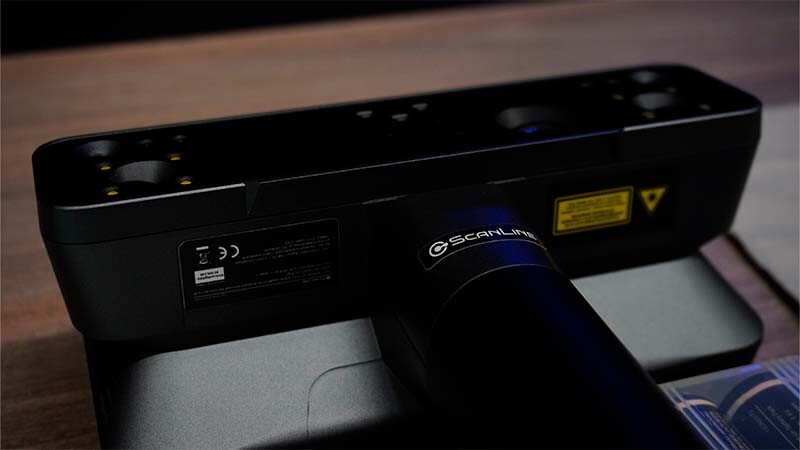

EasyScan Rigil оснащен
  • 6.4" AMOLED-дисплей с разрешением 2K;
  • встроенный вычислительный модуль;
  • эргономичная рукоятка;
  • сменные аккумуляторы;
  • несколько групп камер и проекторов для разных режимов работы.
Вес: 870 г с аккумуляторами
Для автономного сканера это довольно компактные показатели.

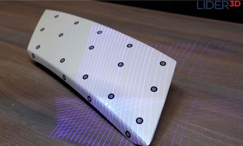

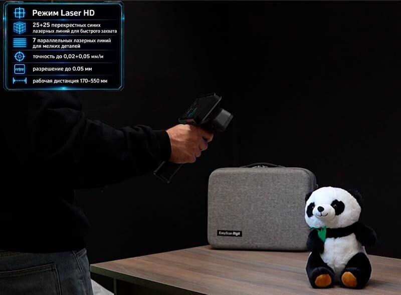

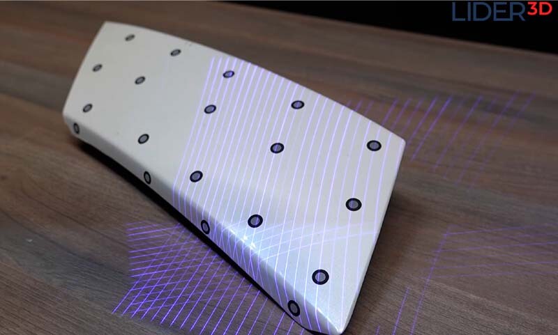

Первый режим это Laser HD
Основной режим для инженерных задач и реверс-инжиниринга.
Используются:
  • 25+25 перекрестных синих лазерных линий для быстрого захвата;
  • 7 параллельных лазерных линий для мелких деталей.
Во время работы можно переключаться между режимами без остановки сканирования.
Характеристики:
  • (0,02 + 0,05) мм\м при диапазоне измеряемых размеров от 10 до 20 000 мм.
  • разрешение до 0.05 мм;
  • рабочая дистанция 170–550 мм.

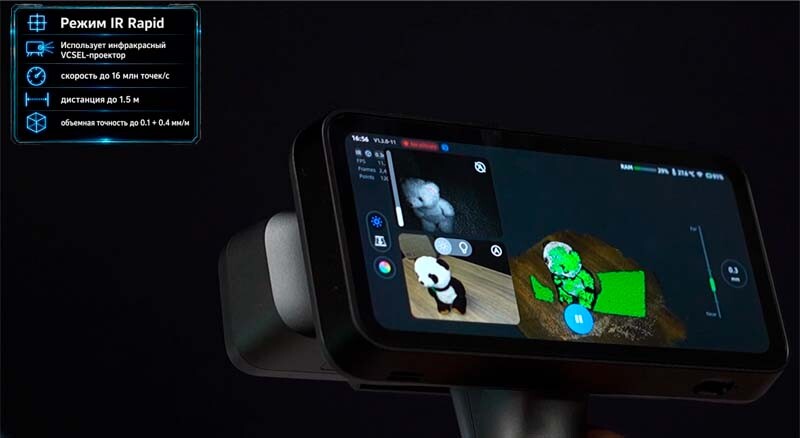

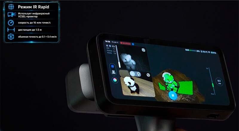

IR Rapid
Режим для крупных объектов.
Использует инфракрасный VCSEL-проектор.
Подходит для:
  • автомобилей;
  • мебели;
  • больших корпусов;
  • архитектурных элементов.
Характеристики:
  • скорость до 16 млн точек/с;
  • дистанция до 1.5 м;
  • объемная точность до 0.1 + 0.4 мм/м.

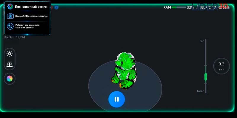

Полноцветное сканирование
Сканер оснащен отдельной 5 МП камерой для захвата текстур.
Подходит для:
  • игровых моделей;
  • музейных экспонатов;
  • цифровых двойников;
  • визуализации объектов для AR/VR.

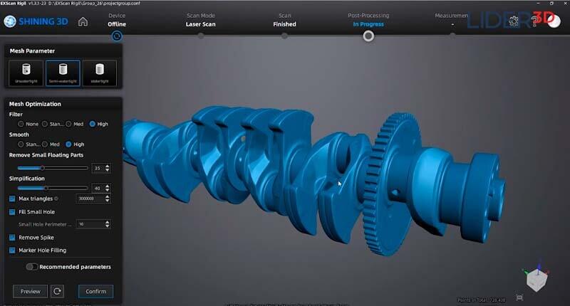

Отдельно стоит отметить фирменный режим Marker-Free Laser Scanning — лазерное сканирование без обязательной расклейки маркеров на многих объектах.
Согласно акту испытаний, линейка ScanLine EasyScan совместима со следующим программным обеспечением:
  • FreeScan 1.0.1.0
  • EasyScan 1.0.2.0
  • FreeScan Trak 1.0.0.0
  • Traker Scan 1.0.0.0
  • EXScan 1.0.0.0
  • EXModel 6.0.54
  • EXModel Pro 6.0.54
  • Shining 3D Inspect 1.0.0.0
