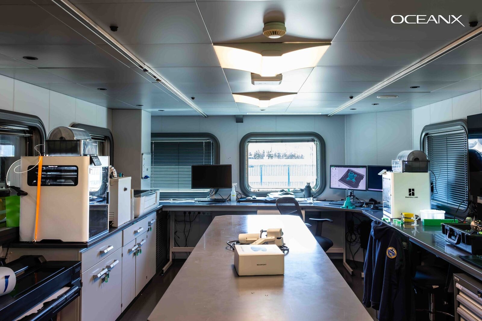

С появлением 3D-принтеров Bambu Lab у команды появился дополнительный способ решать подобные проблемы. Изначально оборудование использовали для изготовления простых крепёжных элементов для подводных аппаратов, но постепенно область применения технологии расширилась. Инженеры начали создавать функциональные компоненты, адаптированные под конкретные механизмы, а также перерабатывать конструкции, которые было неудобно использовать в повседневной работе.
На борту OceanXplorer установлены, в частности, Bambu Lab X1C и H2D. Благодаря возможности работать с инженерными материалами принтеры используются не только для прототипирования, но и для производства деталей, которые после проверки устанавливаются на действующее оборудование.

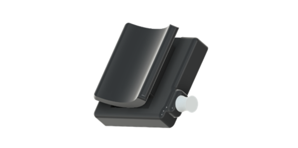

Одна из задач, с которой столкнулась команда OceanX, касалась бутылок Нискина — специальных ёмкостей, используемых для отбора проб воды на разных глубинах. После подъёма образцов исследователям необходимо оперативно передавать их в лабораторию, поэтому скорость и удобство работы с оборудованием имеют большое значение.
3D-печать посреди океана: как OceanX создаёт запчасти для оборудования, работающего на глубине 6000 метров
Однако существующая система крепления бутылок оказалась не слишком практичной: их было неудобно снимать и устанавливать обратно, что замедляло подготовку к следующим погружениям. Вместо того чтобы мириться с ограничениями конструкции, инженеры разработали новое разъёмное крепление с фиксирующим механизмом. Оно упростило обращение с бутылками и позволило сократить время между операциями.

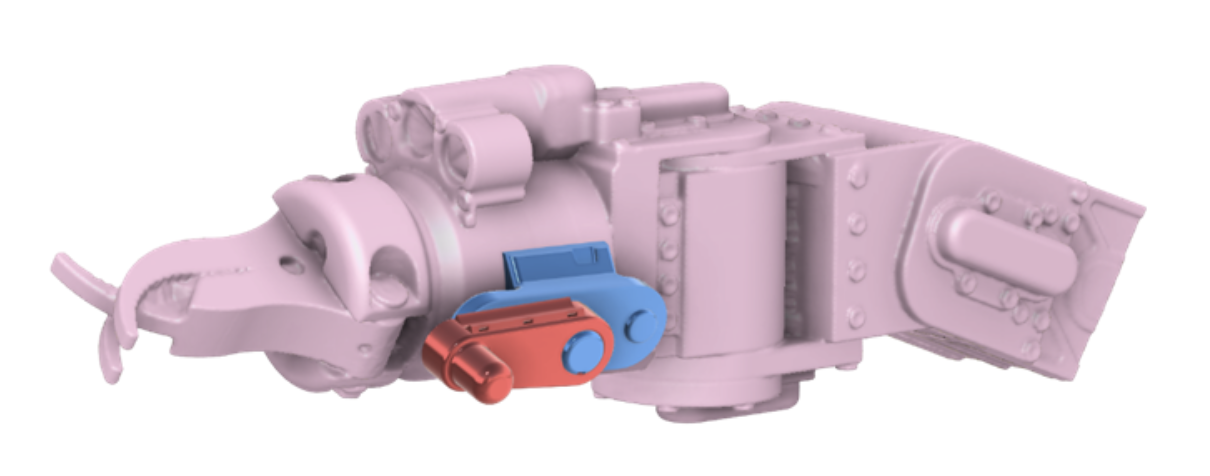

Другой пример связан с манипулятором дистанционно управляемого подводного аппарата. Для него потребовалось специальное поворотное крепление с присоской, которое должно было точно соответствовать существующей конструкции, надёжно фиксироваться и при этом не мешать движению механизма.
Инженеры отсканировали манипулятор, подготовили цифровую модель крепления и изготовили несколько вариантов, проверяя геометрию и материалы. Для финальной версии выбрали угленаполненный полимерный композит, обеспечивающий требуемые механические характеристики при механических нагрузках. В результате удалось получить компонент, разработанный непосредственно под конкретное оборудование и реальные условия эксплуатации.
В этом и заключается одно из ключевых преимуществ аддитивных технологий. Инженерам не обязательно подстраивать оборудование под стандартную деталь, доступную в каталоге. Они могут пойти другим путём: создать компонент, который учитывает особенности конструкции, ограниченное пространство и требования конкретной задачи.

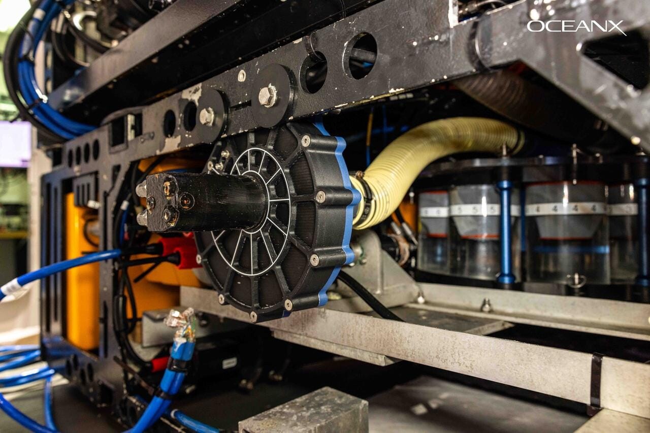

Самый показательный случай произошёл, когда вышел из строя гидравлический двигатель системы для отбора биологических образцов. Без работающего механизма учёные не могли продолжить сбор проб, необходимых для исследований. На борту находился запасной двигатель, однако установить его в существующую систему напрямую не получалось: он не подходил к креплению и конфигурации насоса.
В обычной ситуации пришлось бы искать совместимую деталь, заказывать её и ждать доставки. Но очередное погружение уже приближалось, поэтому команда решила адаптировать имеющееся оборудование самостоятельно.
Инженеры разработали новое крепление для двигателя и крыльчатку, необходимую для работы насосной системы. Детали изготовили на 3D-принтере за одну ночь, используя инженерный материал, после чего установили на оборудование перед следующим погружением.
Система успешно работала на глубине более 4000 метров. По данным OceanX, после многократного использования на напечатанных компонентах не обнаружили измеримого износа.

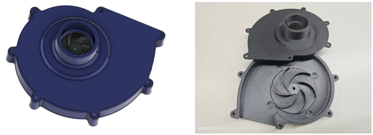

На этом работа не закончилась. Полученный опыт позволил команде пойти дальше и разработать совершенно новую насосную систему, учитывающую доступное пространство и реальные требования эксплуатации. В результате инженеры смогли не только восстановить работоспособность оборудования, но и улучшить его конструкцию по сравнению с первоначальным решением производителя.
Проект напечатанного насоса с использованием материала Bambu Lab PPS-CF (слева) и готовые детали водяного насоса, изготовленные из PPS-CF, которые обеспечивают штатную работу системы на глубине до 6000 метров под водой (справа).
Этот проект демонстрирует возможности 3D-печати при изготовлении функциональных деталей для сложного оборудования. Речь идёт не о временной пластиковой заглушке и не о детали, которую используют до первой возможности заказать оригинал. При грамотном проектировании, правильном подборе материала и испытаниях напечатанный компонент способен стать полноценной частью работающей системы.
При этом важна сама скорость процесса. Инженеры могут пройти весь цикл — от выявления проблемы до проектирования, производства и проверки детали — непосредственно на борту судна. Если первый вариант требует доработки, в цифровую модель вносят необходимые изменения, после чего изготавливается следующая версия. Не нужно каждый раз запускать длительный процесс заказа и доставки.
