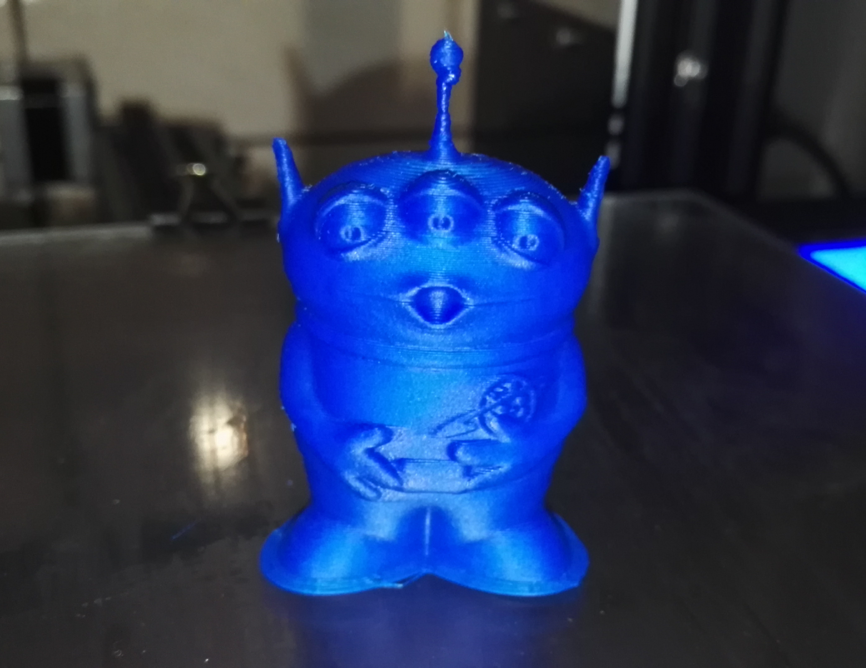

И так, начал я свой путь в 3D-печати с пластика PLA. И очень хорошо, что так получилось, что я начал именно с него - печатать им легко. Он как бы это сказать, не капризный что ли. Включай обдув на полную, настройки в слайсере по умолчанию (я пока «освоил» Cura), скорость в достаточно широком диапазоне ставь (я пробовал от 50 до 100 и вроде даже 120 на заполнение ставил) и результат почти всегда отличный. Одним словом, на мой взгляд это прекрасный пластик для того, чтобы войти во вкус.
Потому как даже если где-то промахнулись немного с настройками, результат вы всё равно получите, пусть с прыщами или соплями, но результат! А не комок пластика, спагетти или ещё чего непотребного. Я в основном печатаю им всякие игрушки для детей, фигурки, коробочки – одни словом безделушки. Хотя была одна условно полезная вещица – это, уж не знаю как называется – штука чтобы кофе «притаптывать»/разравнивать в рожке кофемашинки)) вот как модель выглядит, реальной фотографии к сожалению с собой нет

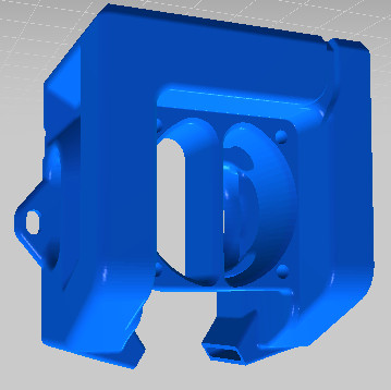

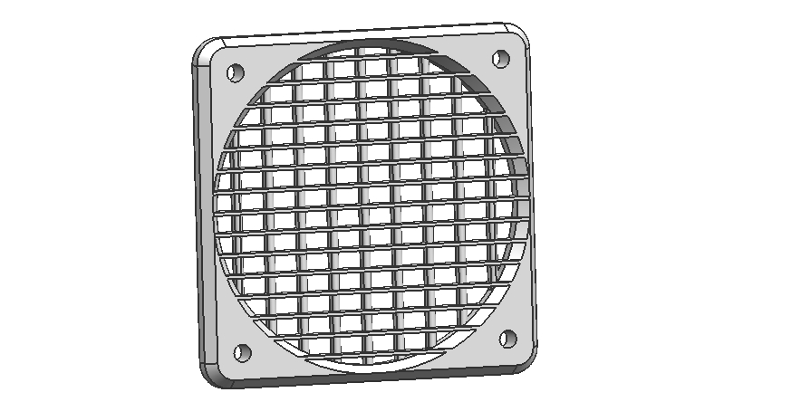

Как мне кажется, свои пять копеек (хотя там, наверное, все пятьдесят) в неравномерное остывание, а соответственно и коробление, вносит штатный обдув радиатора Эндеровского хотэнда. Он сделан таким образом, что задувает на деталь. Я на скорую руку нашёл на Thingivers модель обдува под штатные вентиляторы, распечатал, смоделил решётку для вентилятора, но пока не успел испытать при печати HIPS-ом.
Полагаю, что ситуация, пусть совсем немного, но должна улучшиться. Во всяком случае теперь рукой не чувствуется потока воздуха под хотэндом. Для полного избавления от коробления необходимо организовывать закрытую рабочую зону – термобокс – что с конструкцией таких принтеров как Эндер 3 возможно, но не очень удобно (главный вопрос – а надо ли?). В общем, HIPS у меня пока не основной пластик, мне им ещё предстоит научиться печатать, чтобы получать предсказуемый результат. Вот кстати изделие)).

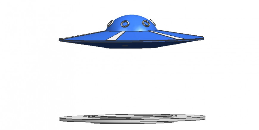

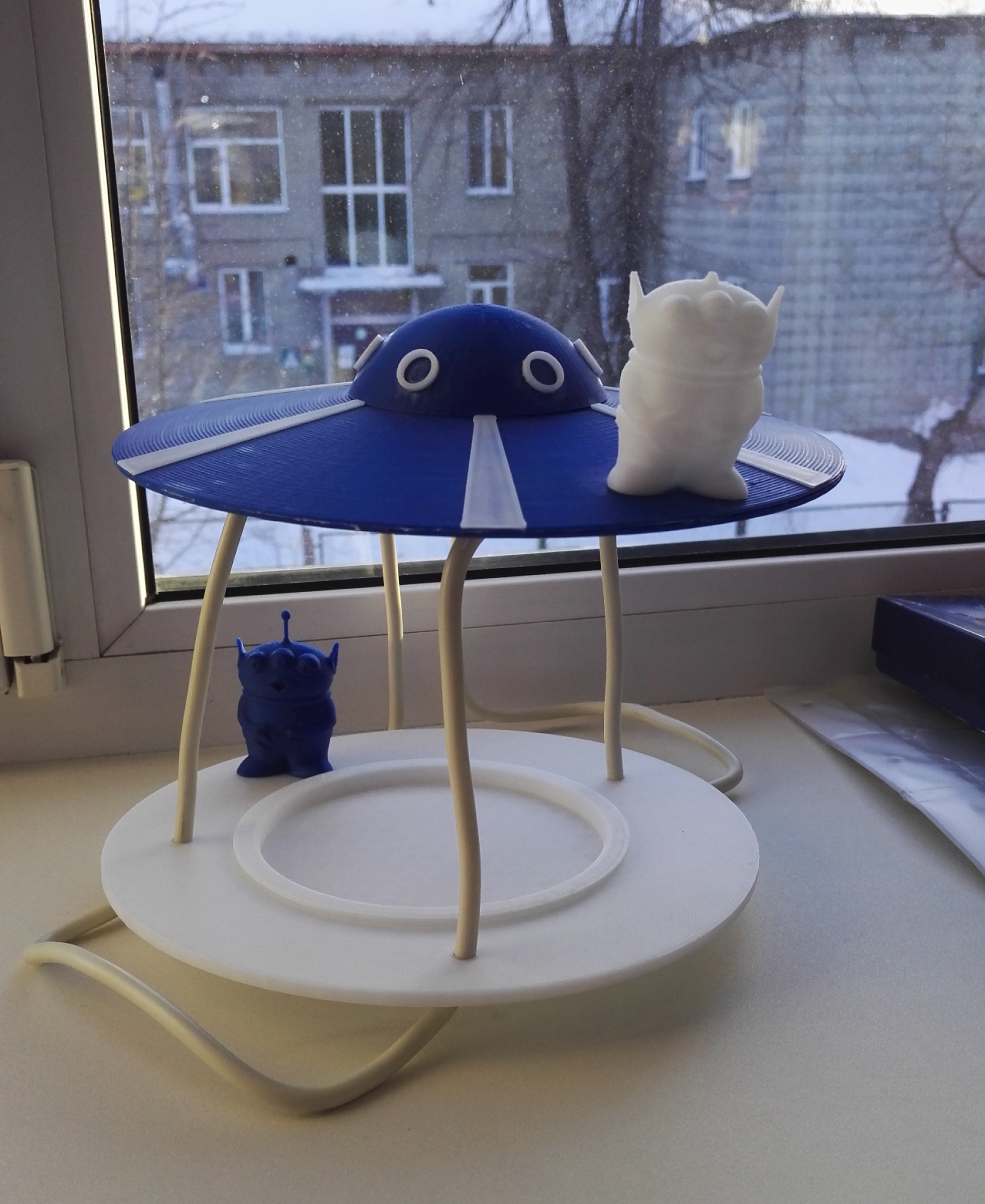

И синий, и белый это HIPS. Диаметр летающей тарелки 208. В детском саду дочерям задали соорудить кормушку совместно с родителями – вот что получилось)). Верхняя и нижняя части, иллюминаторы и радиальные полосы, всё печатал по отдельности, затем склеивал сольвентом. Так это выглядит в модели.

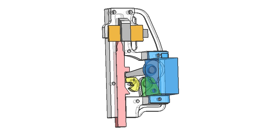

- Щуп типа BL-Touch – у меня есть несколько стёкол, которые я периодически меняю, то печатаю на чистом стекле SBS-ом, то с клеем всё остальное. Часто бывает, что пока одна отпечатаная деталька стынет на снятом со стола стекле уже запускаю новую печать. После смены стекла есть необходимость небольшой подналадки стола. Выше писал, что его ещё и изготовить требуется – ну да, чего-то захотелось мне попробовать сделать щуп своими руками, из имеющеихся в наличии оптического концевика от разобранного, старого принтера и сервомашинки SG90 (покупал как-то для авиамодельки). Тут сразу стоит оговориться, что я совсем не силён в электронике, но в принципе общую картину будущего щупа себе уже обрисовал и далее уже хоть как-то, но понятно куда двигаться.
Единственное с чем не могу пока определиться – как лучше организовать питание сервы и оптического концевика. Ставить DC-DC преобразователь? Пока щуп выглядит так
