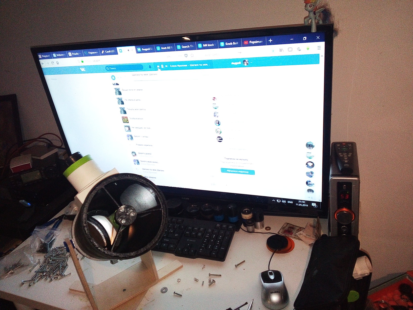

Просто так рисовать ничего не хотелось, и тут я вспомнил что пару лет назад мне бывший коллега презентовал коробочку с разной советской оптикой, в которой среди разных призм, световодов и объективов лежало одно зеркало диаметром 10 см и фокусным расстоянием 400мм и немного плоских прямоугольных зеркал, все с внешним напылением. Т.к. большое зеркало пострадало при хранении (были царапинки) я решил не возиться с узлом юстировки. В итоге первой в жизни работы в 3д редакторе и печати своих моделей стал такой телескоп ньютонаТруба из бумаги, монтировка из фанеры, все как Сикорук с Добсоном завещали, а вот механика-из PLAТакже из лежавшей в той же коробке ахроматической склейки 70х250 и окуляра от китайского бинокля с оборачивающей призмой сделал такую смотрелку:После тестов по луне (спасибо белым ночам) отдал телескопчик продавщице в соседнем магазине, а смотрелку просто оставил на скамейке по пути в магазин. На обратном пути ее уже не было, но вечером, когда я тестировал ньютон я встретил пару школьников с ней, которые глянув на стиль исполнения трубы сразу поняли чьих это рук дело и поинтересовались нельзя ли находку оставить себе. Разумеется получили утвердительный ответ, ибо оптики, в том числе самодельной мне хватает.
