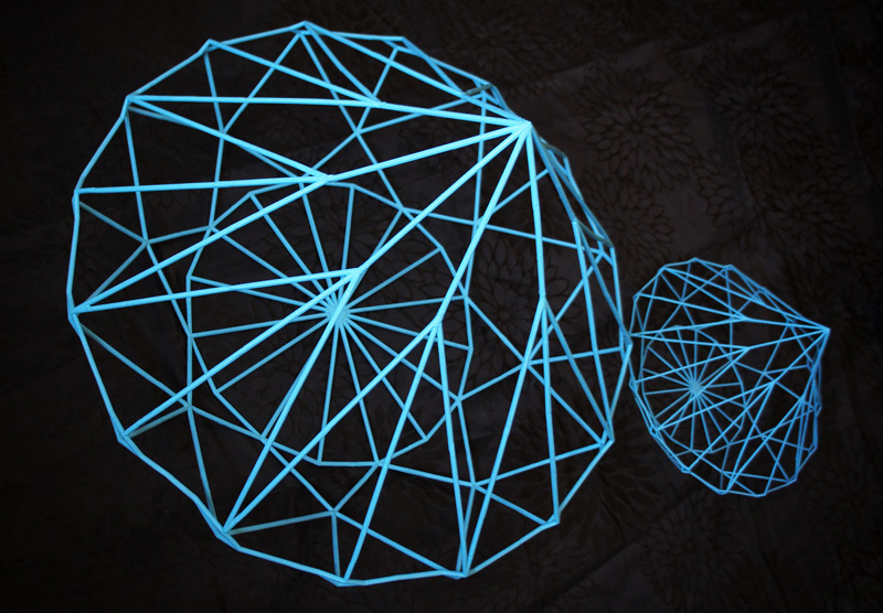

Доброго вам дня, уважаемые читатели моего блога. Сегодня я хочу поговорить с вами о больших проектах. Больших в плане размера).
Иногда от моих любимых заказчиков приходят необычные запросы. Например напечатать ажурную конструкцию размером 775х775х522 мм. Вот такую:
Любите ли вы большие проекты, как люблю их я?
Это украшения витрины и зала магазина.
По картинке видно, что как бы не хотелось, и каких размеров не был бы у вас принтер, модель придется беспощадно резать. Потом клеить.

Опыт работы с подобными объектами у меня к счастью уже есть. Довелось склеивать метровый в диаметре обруч, с сечением 7 мм.
На самом деле бриллианта нужно было 2. Один поменьше, 396х396 мм, второй 775х775. Подготовка маленького от большого отличалась не сильно, кусков нужно поменьше. На нем были обкатаны некоторые моменты подготовки к печати и некоторые тонкости.

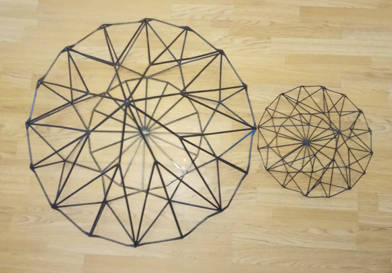

Итак, через некоторое время наш конструктор напечатан. Пришло время все это собрать.
Шаг 6: Сборка и склейка.
Теперь вставляем в места склейки кусочки PETG и склеиваем SBS соком.
Методично, с просушкой
Кстати, маленький было гораздо труднее клеить. Армирование, по понятным причинам не сделать, поэтому фиксируем, клеим, сушим.
