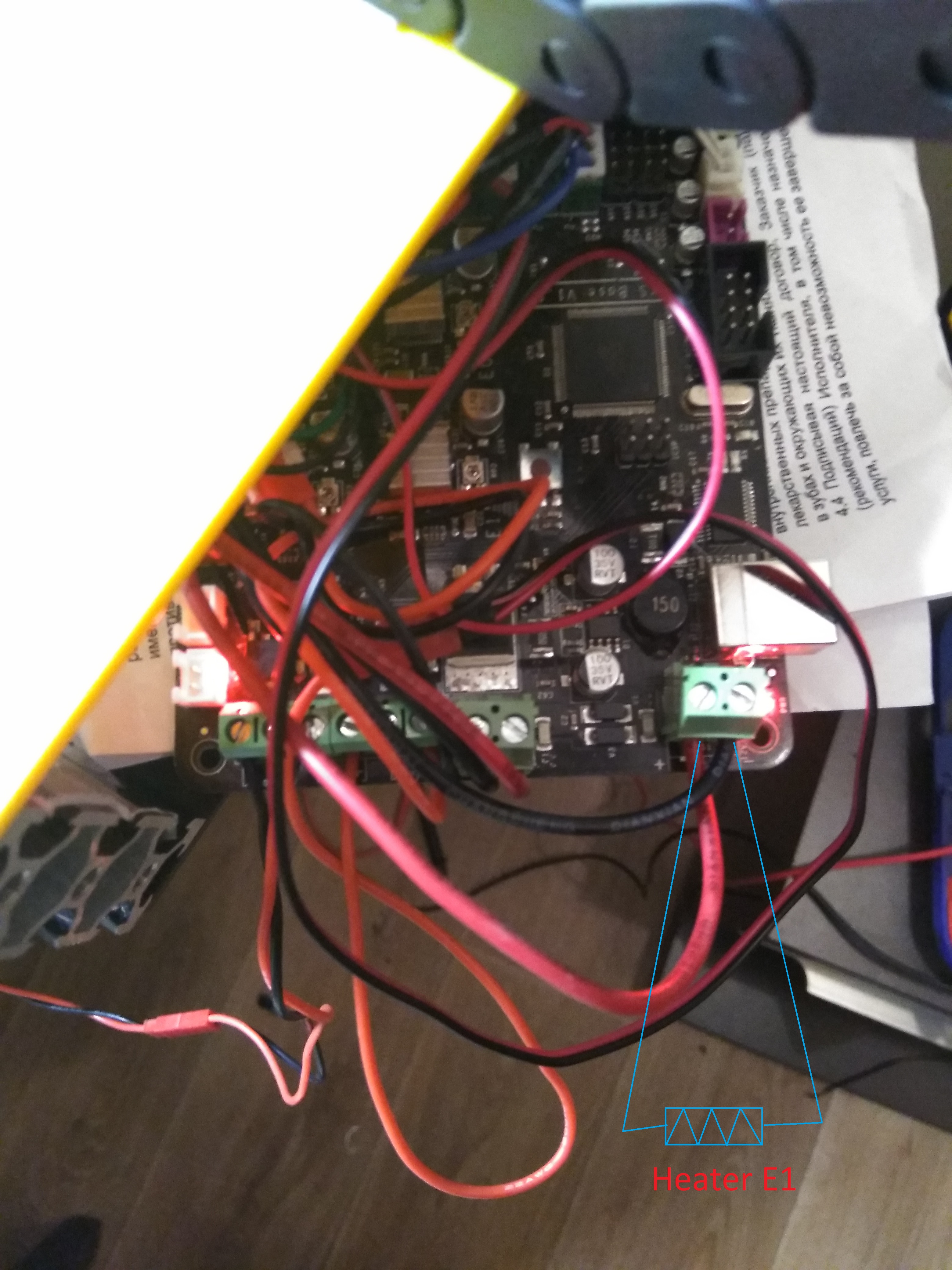

Кратко об ошибке в схеме подключения нагревателя экструдера: с первых дней печати заметил странный алгоритм нагрева экструдера а в процессе печати температура не поддерживается на заданном значении, в зависимости от температуры окружающей среды температура экструдера отпускалась до 190-200градусов. Сами понимаете при таких параметрах не то что печатать. выдавить филамент трудно с сопла.
Покурил форум, ребята советуют: 1) Перепрошить; 2) подстроить параметры ПИД-регулятора нагревателя; 3) проверить датчик температуры; 4) проверить цепи питания нагревателя.
Наконец добрались мои корявые ручки до принтера а именно до внутренностей, и вот что я обнаружил:Фото сделано после исправления ошибки подключения.
Нагреватель эструдера был подключен напрямую к шине питания DC12V, нагреватель установленный был на номинальное напряжение 24В, этим объясняется что он не нагревался выше температуры в 240*С, а при печати и включении обдува температура могла упасть до 190*С.
Нагреватель был заменен на номинальное напряжение 12В и подключен к выходу Е1.
При печати принтер перестал портить деталь.
