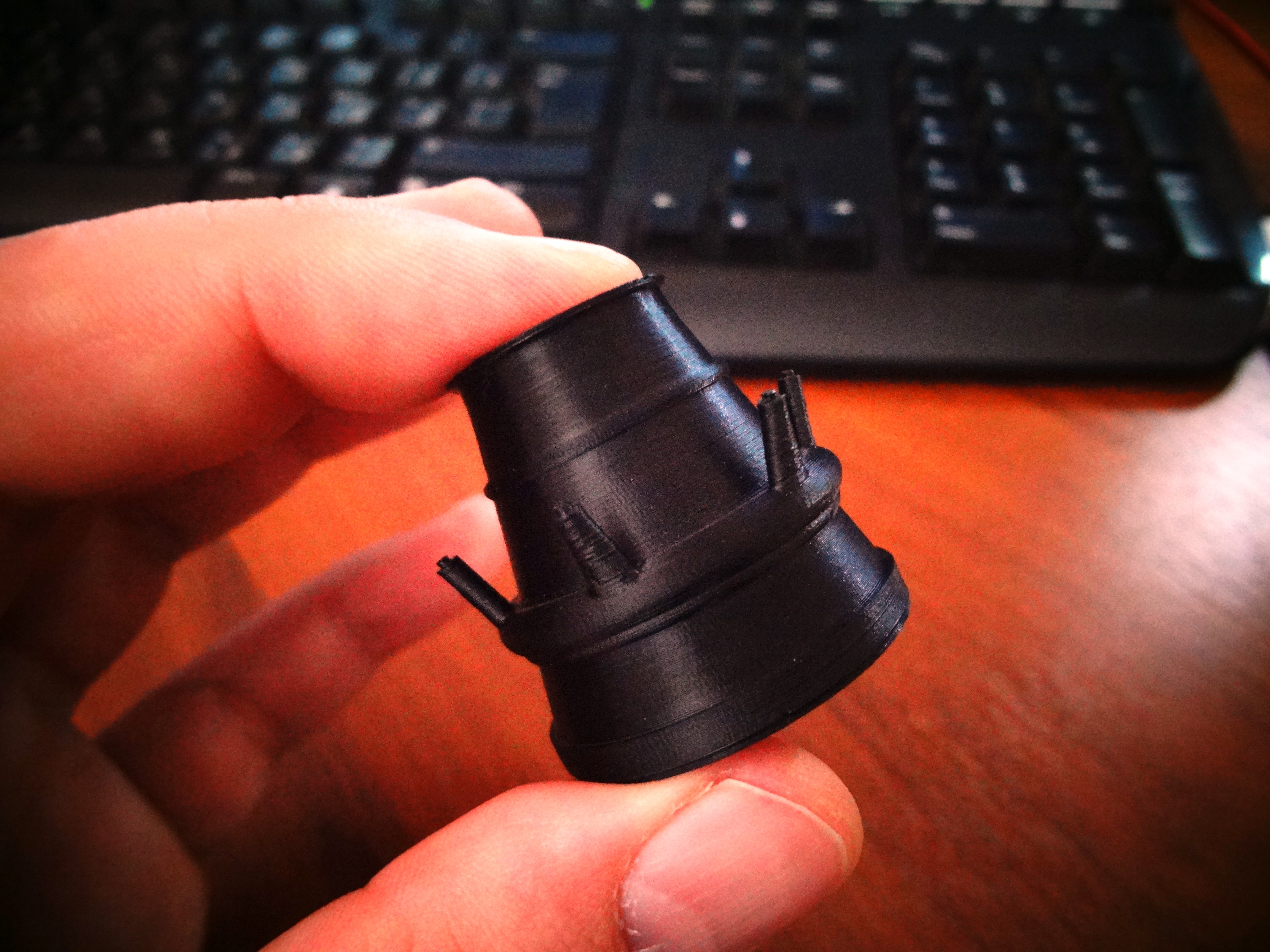

    Первые результаты проектирования и печати. Камера сгорания с сужающейся частью сопла и расширяющейся частью сопла.
Сборная модель ЖРД ракеты Фау-2 (V-2)
    Склейка.

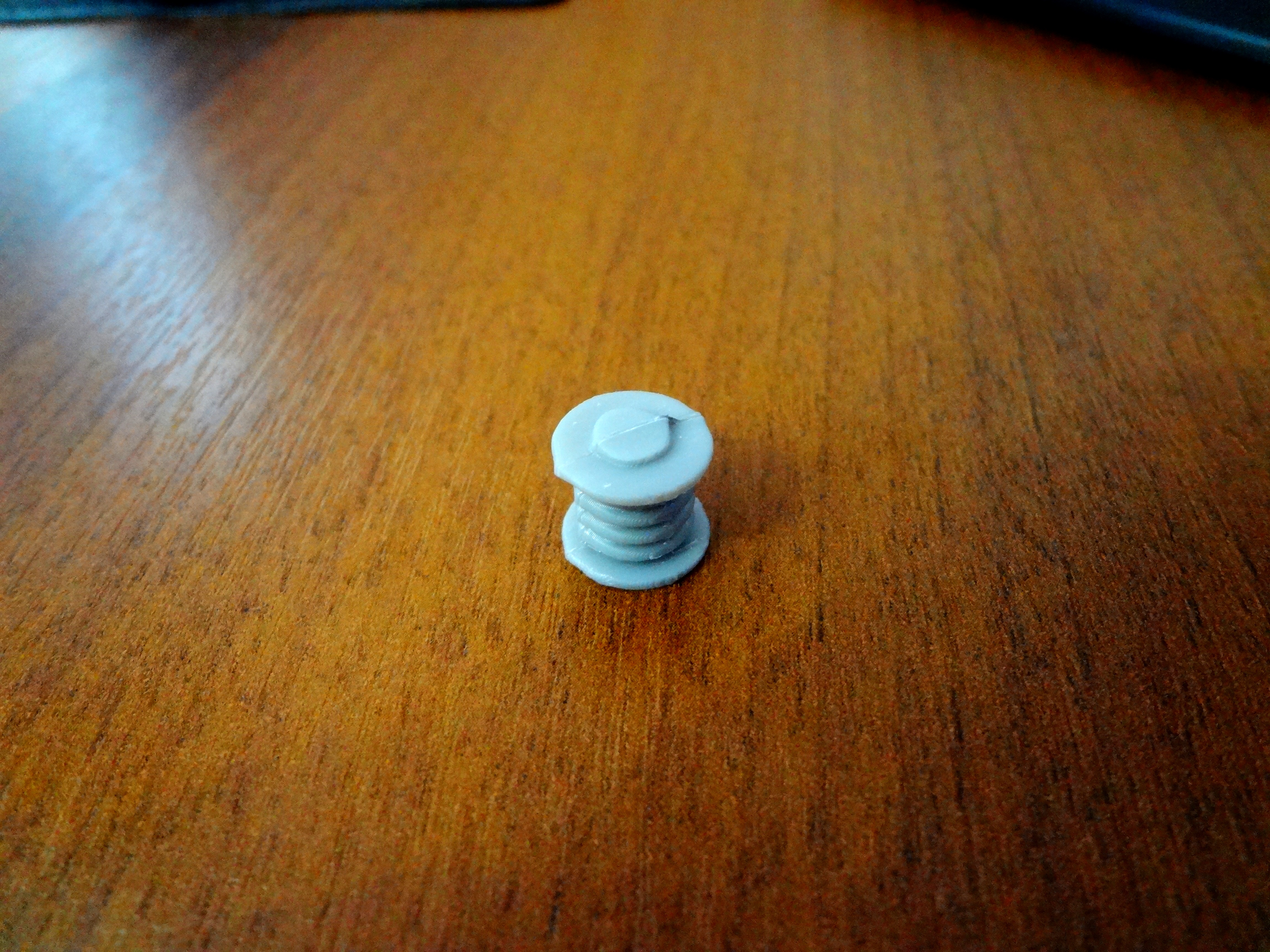

    Сильфон.

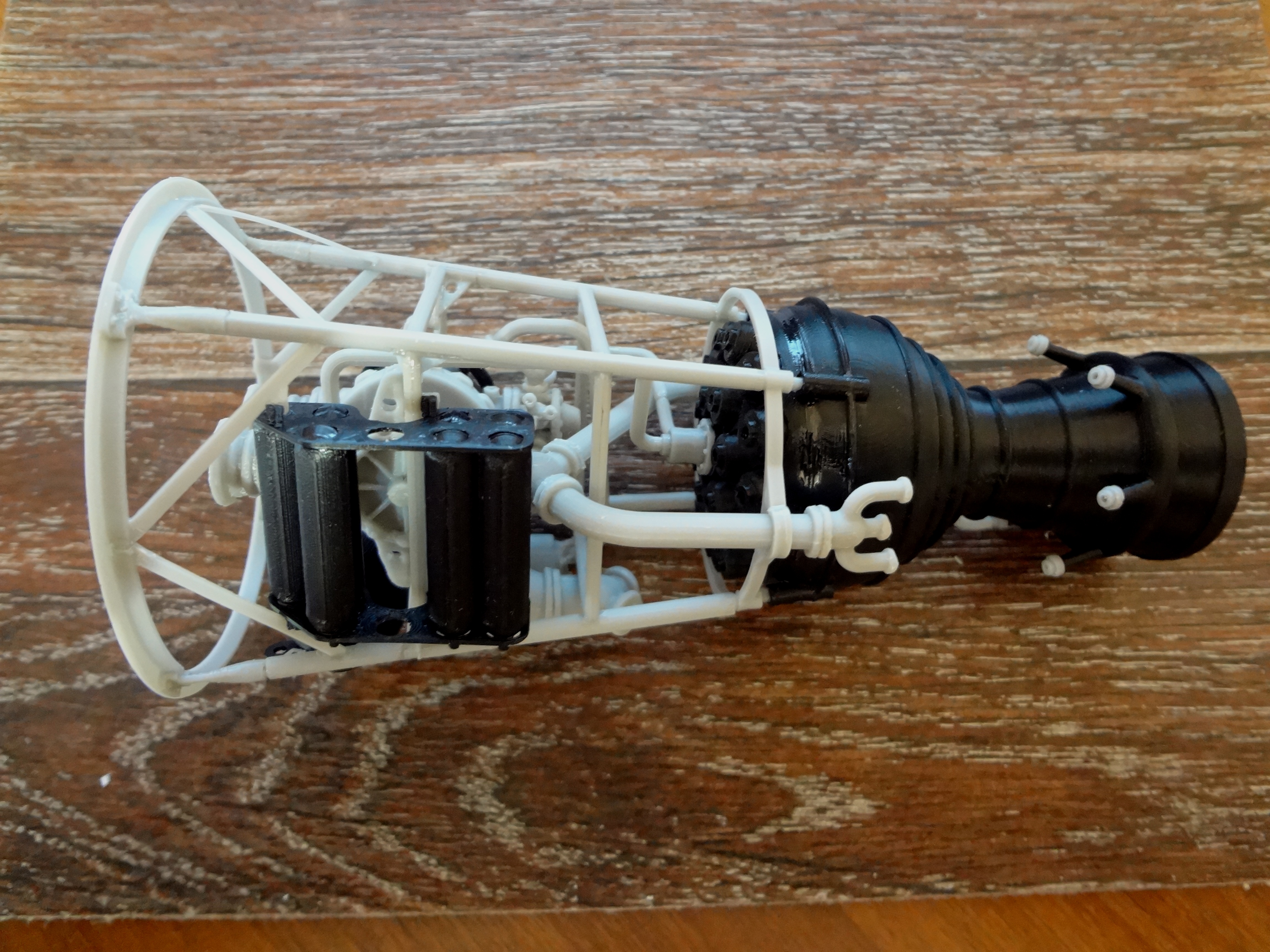

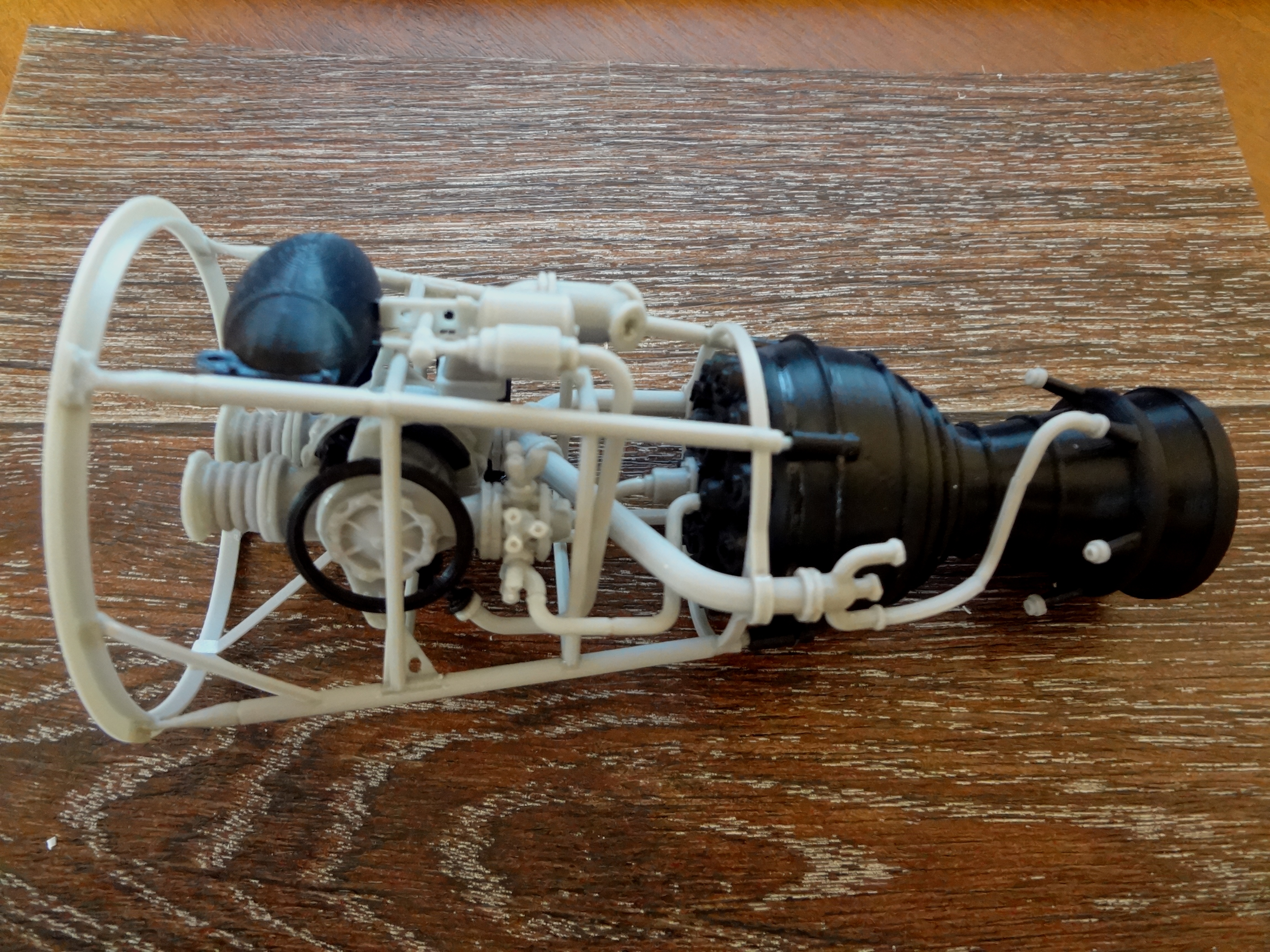

    Предварительная сборка ЖРД с частью трубопроводов.
    А это окончательно собранный ЖРД в руках
    И на столе.
Вот, собственно и все.
