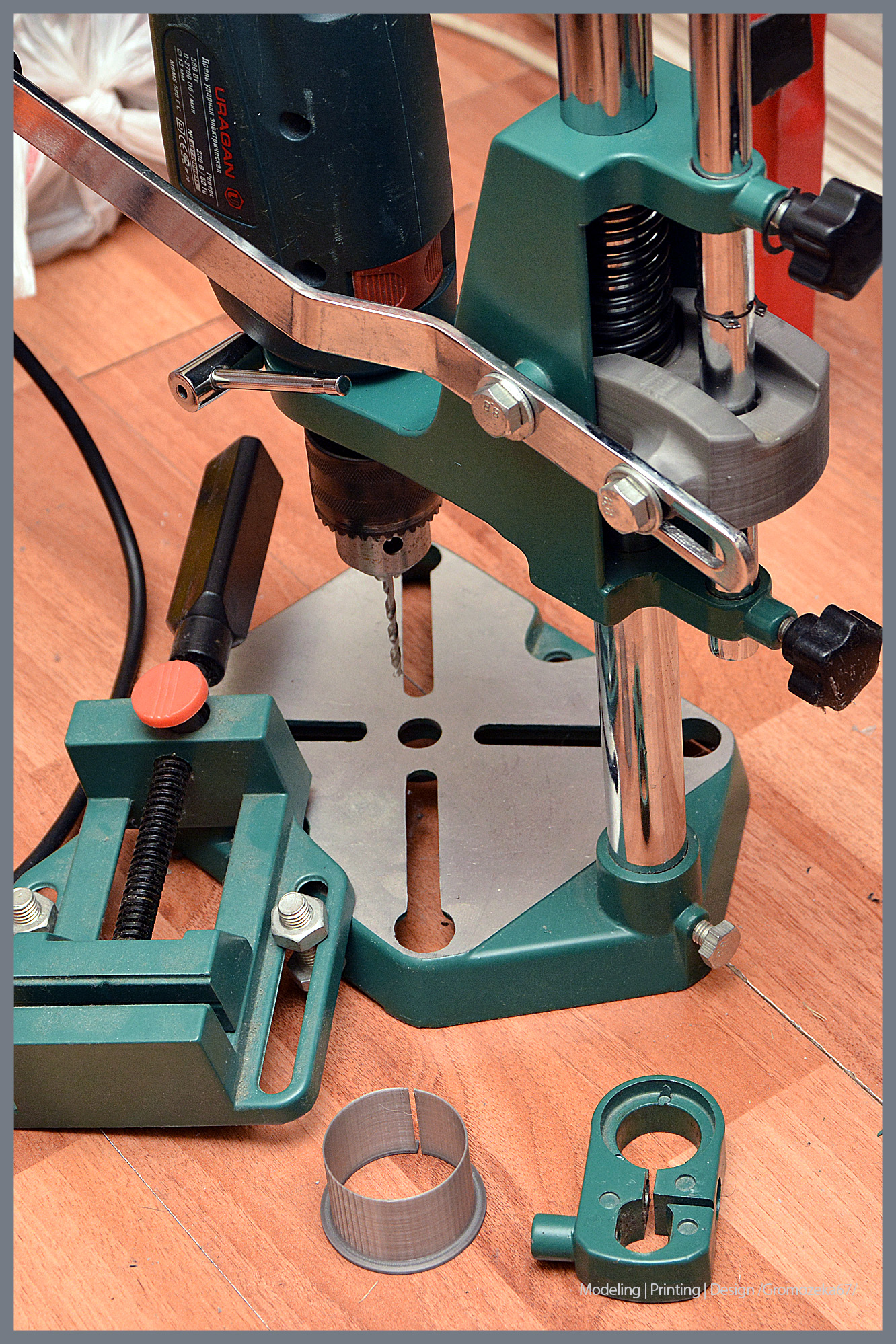

Почему он валялся в «закромах»? Очевидно из-за своей кривой судьбы – уж больно большой люфт при сверлении. Причём во всех плоскостях. Даже не приноровишься. А причиной этому являлась одна деталь – упорно-направляющий кронштейн. Он был настольно отвратительно разработан и изготовлен, что даже курица лапой на песке лучше бы нарисовала, а ребёнок из пластилина аккуратнее вылепил бы.

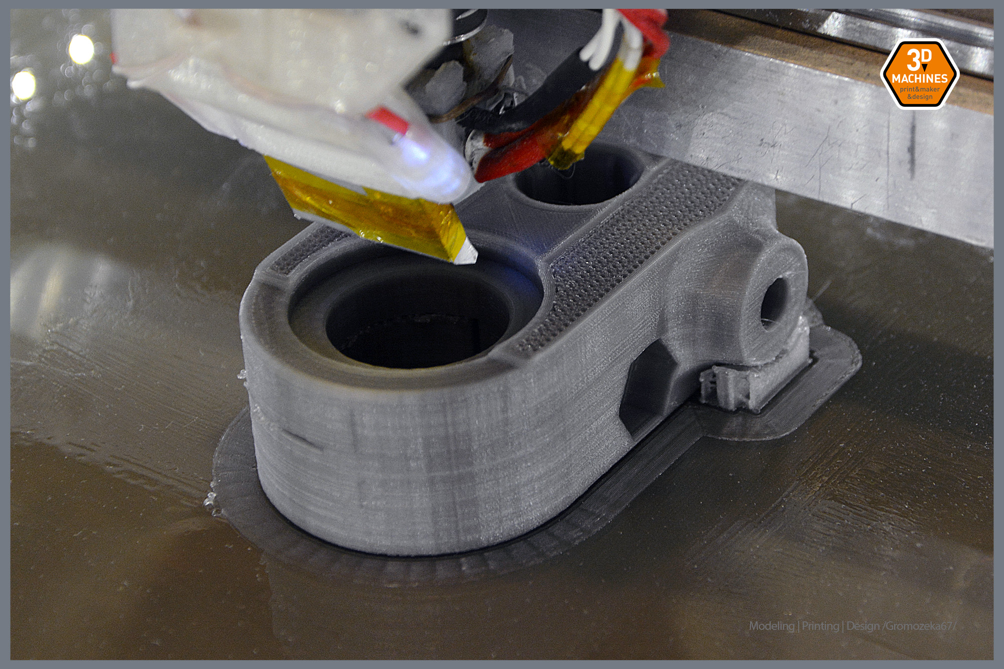

Решил я исправить это положение, но т.к. фрезеровочный станок я ещё не построил, то пришлось воспользоваться «пластмасской» из 3D принтера.
Когда материал уступает в жесткости важно компенсировать её правильной формой. Покорпев над плоскостями, эскизами, бобышками, вырезами и отверстиями «нарисовал» я модель, которая по моим расчетам должна была убрать люфты, но сохранить плавность хода, при достаточной жёсткости.
Скажу сразу – PLA для скольжения по хромированному металлу не идеальный вариант. Фторопласт лучше, но вырезать вставки и делать скользящую втулку было откровенно не рационально – лень одним словом.
Деталь моя получилась объемная, да и печатал её с 80-ти процентным заполнением, поэтому из под экструдера вышла она очень не скоро. Но зато напечаталась хорошо, несмотря на мои сомнения с поддержками в узкой горизонтальной прорези полухомута, призванного всю эту штуковину фиксировать на вертикальном стояке приспособления. Лишнее выскребал широким канцелярским ножом-макетником.
Единственно, где я промахнулся, так это в размере посадочного отверстия под шляпку винта имбус диаметром 8мм. При моделировании использовал характеристики штатного фиксатора, но он оказался коротким, а в магазине его удлинённый собрат имел более толстую «башку». Пришлось рассверливать пластик, т.к. перепечатывать не хотелось. Но всё прошло удачно, и новоиспечённая деталь великолепно встала на свое место.
В результате замены мне удалось избавиться от паразитного люфта и получить в своё распоряжение отлично работающий инструмент, которым успешно пользуюсь уже более полугода. Вторым положительным моментом стало практическое подтверждение возможности применения печатных деталей из обыкновенного бюджетного пластика в силовых узлах механизмов. Конечно при условии адаптации их дизайна под каждый персональный случай. Эти эксперименты я продолжаю и по сей день. Сейчас в тестовом режиме трудится консольная каретка для стола небольшого 3D принтера. О результатах наверное напишу по завершению тестирования.
