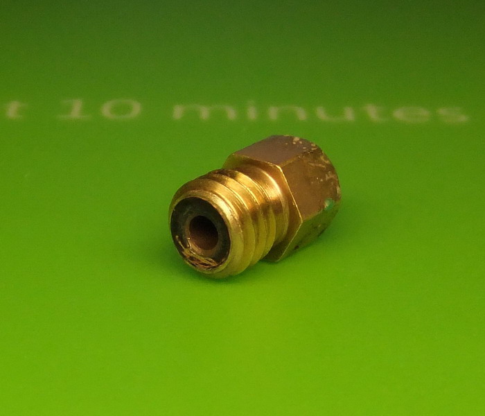

В процессе ликвидации огрехов заводской сборки в части термобарьера, а именно, устранение зазора, я обратил внимание на конструкцию сопла (двух сопел), которыми был укомплектован мой принтер ENDER 3, а именно, наличие фаски со стороны входа филамента.
Сопло перфекциониста или 'я у мамы инженер'.
На фото выше можете наблюдать сопло, после работы в принтере, черный слой на торце я немного покарябал, что бы было понятно, что там есть небольшой нагар пластика. Там же заметна внутренняя фаска. Зачем она? Что бы получить ответ на этот вопрос, я провел несколько лет в библиотеках Шамбалы, изучая древние манускрипты, завалил гугл вопросами и чуть было не взорвал интернет, однако ответа я не нашел. Предположений два. Первое- фаску снял ответственный токарь, что бы не было заусенцев. Допустим, однако есть варианты сопел без этой фаски. Второе- фаску сняли для того, что бы легче входил филамент. Допустим, но это уже горячая зона и филамент в любом случае пролезет, а пихать филамент в холодное сопло мало кому придёт в голову.
Так или иначе, но данная фаска образует паразитный объем для расплавленного пластика, что может внести погрешность в качество печати, грубо говоря- недодать филамент. как мы знаем, филамент в горячем сопле работает как поршень и паразитный объем нам не к чему.
