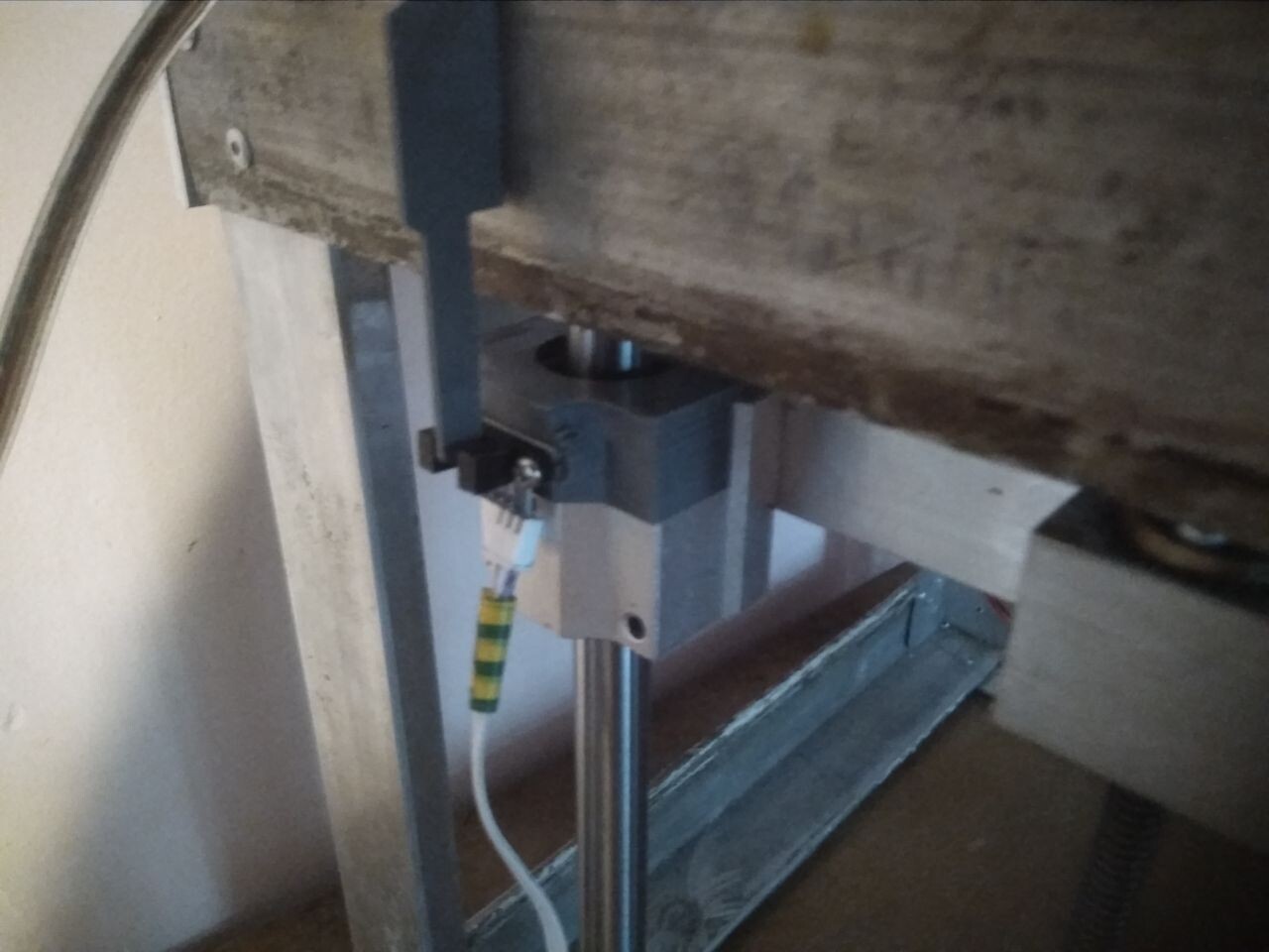

имеется самосборный принтер и на Z  там 16 валы. на валах разумеется каретки. SCS16UU
почему это важно - так датчик крепится на таковую каретку.

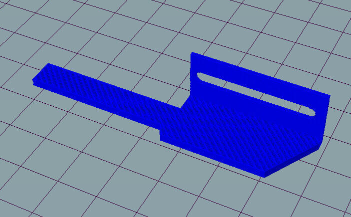

в общем искать модель STL для  такого я и не пытался. сделал сам.

в общем со второй попытки получилось неплохо. первая  показала что разъем датчика упирается в стенку пришлось крепление вынести на 3 мм вперед. он и сейчас упирается но корпус при этом норм зафиксирован на каретке.
подключение оптического датчика в качестве Z концевика
как не странно на датчике и на плате РАЗНАЯ распиновка.
на датчике out VCC GND
на плате out GND VCC
втыкаем  неправильно и наблюдаем характерный дымок. ладно. купил то 2 датчика.
еще одно.. проверять держит ли датчик 5v я не стал. поставил перемычку на 3.3v и не напрягаюсь.
кстати при распиновке как на плате(out GND VCC) неправильное (наоборот) втыкание - к гибели датчика не ведет.
в результате фиксируем датчик на каретке. клык на корпус и выставляем расстояние на клыке. 0.1 мм ловится элементарно. это конечно не отменяет настройку горизонтальности стола но ОЧЕНЬ способствует когда стол в горизонт выведен а надо его поднять/опустить на пару десяток.. например при смене температурного режима стола
